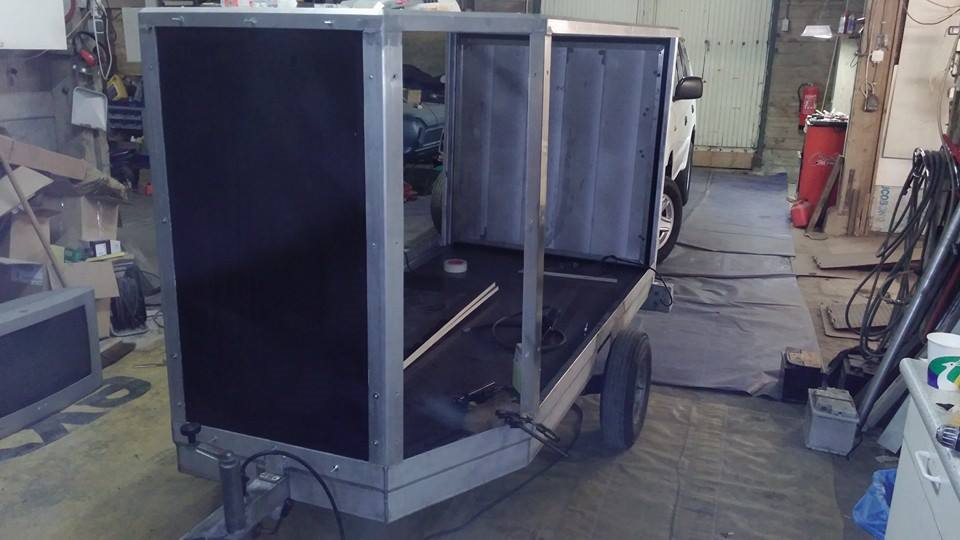

De aanhanger is zo goed als klaar en heeft ook zijn eerste trip naar Duitsland overleeft.
Spatborden zitten erop:
Deurtjes gehangen en sloten erin gemaakt:
En op prowing nog een mooie poster gekregen van Unilight dus deze ook maar even een plekje gegeven:
Nou de komende weken is kijken hoe ik 2x 2,5meter led strip ga ophangen. En een 12V stroomvoorziening maken in de aanhanger voor de led trips en voor de laders die ik in de aanhanger wil maken. Ook wil ik de accu's tijdens het rijden naar het veld of naar een show laten bijladen door de auto is kijken hoe ik dat ga oplossen heb op het moment een 7 polige stekker op de auto en dus geen plekje vrij voor een 12V voeding naar de accu's.

Gister en vandaag weer het een en ander kunnen doen.
Heb de ledstrips opgehangen en moet zeggen er komt meer licht vanaf als ik gedacht had.
Dit is met de deuren open:
En dit met de deuren dicht, kan ik savonds na het vliegen mooi mijn kisten opruimen in het donker zonder dat ik iedere keer mijn zaklamp van de telefoon moet gebruiken :).
En dit in het donker :) werkt mooi dacht ik zo.
Ik heb ook mooie inserts wokkels gevonden met M5 draad erin, deze wil ik op een aantal plekken in het hout maken zodat ik daar beugels en steunen op vast kan maken. Op deze manier blijft alles mooi vlak en kan ik niet met dingen ergens achter blijven haken.
Het zijn deze dingen die ik dan met 2k lijm vast draai in het hout:
Hopen dat het allemaal mooi gaat werken :)
Gr Leon

Vorige week weer het een en ander gedaan.
een tafeltje gemaakt aan de deur :).
en een bakje er in verwerkt misschien doe ik er nog 1 bij.
Ik ben nou aan het kijken hoe ik de vleugels netjes kan ophangen. Heb al wat bij de gamma rond gekeken en heb daar deze wandrails gezien.
Iemand ervaring met deze rails?
Of heeft iemand nog tips hoe ik de vleugels het beste kan ophangen in de aanhanger?
Groet Leon
