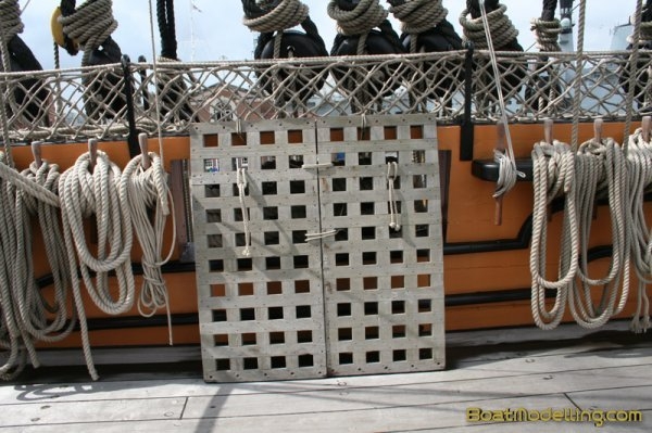

Roosters.
Hiervoor heb ik al opgemerkt dat de roosters van DeA te grof zijn. Er zijn roosters te koop met openingen van 1 mm wat in werkelijkheid dan een reële 8,4 cm is.
Deze roosters heb ik toegepast op het bovenste, meest zichtbare dek.
In werkelijkheid kunnen roosters verwijderd worden voor allerlei doeleinden, maar ik denk vooral om eenvoudig ladingen snel in het ruim te kunnen krijgen.
full
Foto: Losse roosters
Daarom heb ik de roosters op het voordek demontabel gemaakt.
