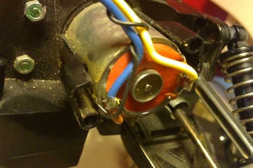

    Ik ben van plan om mijn brushed wagen een upgrade te geven (esc).
    De motor ben ik overigens tevreden mee.
    Mijn vraag gaat over de stekkers die vanuit de motor komen (rood, geel en zwart).
    De regelaars die ik tegen kom hebben een tamyia stekker en 2 kabels die je dan met de motor zou moeten verbinden.
    Met deze configuratie zou ik dan vanuit de motor 1 kabel over houden.
    Kan dit kwaad?

    Het gaat hier ook om een brushed motor en ik wil een nieuwe brushed lipo capabel regelaar ervoor aanschaffen. De brushed motor heeft 3 kabels die met een esc moeten verbinden.
    En betreft de stekkers heb ik eerder gehoord.
    Zal idd een Deans erop solderen, thanks.

    Oh en wat betreft de motor en de kabels, zal ik een foto van posten. Thx!

    Nee Jan, oudje brushed 540er.
    Zal een foto posten, misschien zat ik fout nu ik dit alles lees.

    3 draden van de motor blijft mij ook vraagtekens geven, tenzij de 3e draad een aardedraad is.
    Foto's zouden inderdaad wel handig zijn om ons meer duidelijkheid te geven.

    Ik vond dit op een buitenlands robot forum, ook zij vroegen zich af waar de derde draad voor was, hij was verbonden met de can, dus men dacht daar dat hij tbv noise reduction was oid, maar aangezien er toch wel ontstoring condensatoren aanwezig waren...misschien is de motor uit de tijd van een mechanische regelaar en werd de derde draad hiernaar toe geleid om "vonkoverslag" tegen te gaan???...ik ben benieuwd naar de foto's van de topicstarter...

    Ik heb een lipobuzzer aangeschaft en hierdoor kan ik met lipos rijden op de brushed motor. Wat betrefr de draden, GROFFE vergissing, het zijn er toch 2.
