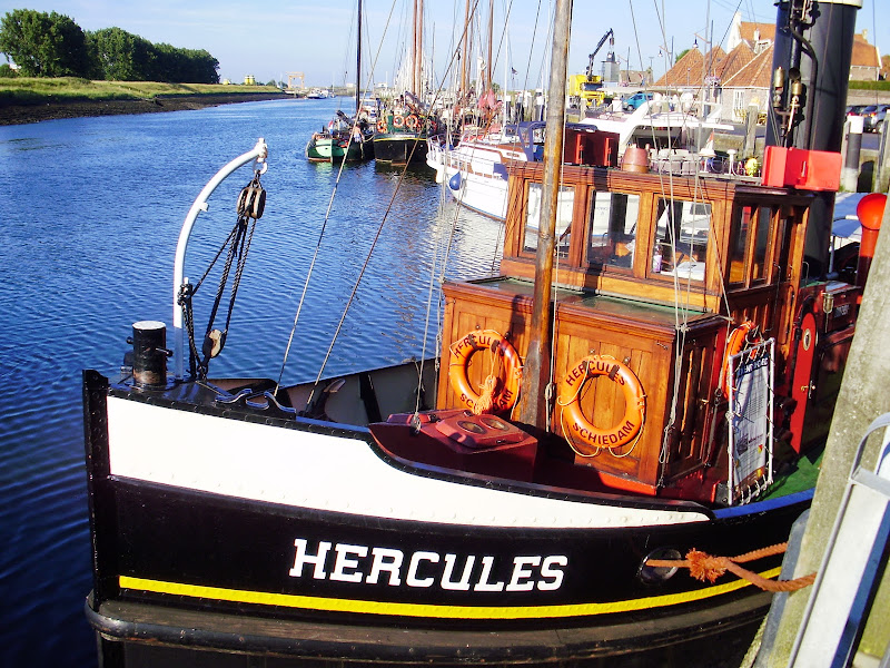

voortgang stuurboord grof klaar
Ik hoop dat het kluisgat in de verschansing een vergissing is en dat je het berghout ook nog doortrekt tot aan de steven.
