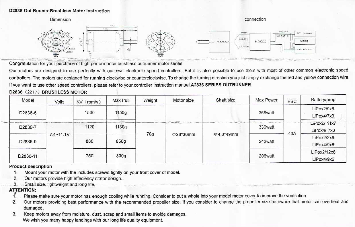

Wat nu, als ik de boot toch ietsje sneller zou willen laten varen? Een andere schroef om de boel te optimaliseren, maar welke? Of zal ik eerst eens een tweede NiMh-accu aansluiten, voor meer vermogen, of een accu met een hoger voltage zoals eerder getipt? Of om gewicht te besparen een Lipo kopen? Dat laatste is ook weer zo wat, omdat ik maar zelden met de boot vaar.
Bij de motor zit een mooi schema, met advies van schroef. Maar hoe zit dat nou precies met die verhouding van toeren, vermogen en spoed? En wat betekent het als een schroef, zoals in het schema staat aangegeven, de prop 9x6 of 7x3 is?
Bedankt alvast weer voor jullie hulp :)

De propmaat die wordt aangegeven is voor vliegtuigen. Gr. Klaas.
Vincent, Het kan geen kwaad om je wat meer in de materie te gaan verdiepen. In wezen zijn deze brushless buitenlopers vliegtuigmotoren en de propellers waarnaar wordt verwezen dan ook om lucht te verplaatsen. Ergens las ik dat de 1500 K motor niet meer snelheid gaf. Best mogelijk dat de Nimh accu dan het gevraagde vermogen niet kan leveren en zogezegd "inkakt" en de spanning te ver inzakt. Met Lipo's zal dat verschijnsel er niet zijn, maar dan komen we terug bij Jan zijn advies om niet te hard te willen. In wezen is je bootje een soort halfglijder. Het achterschip heeft geen scherpe knik tussen bodem en spiegel en laat daardoor het water niet goed los. Ga je met grof geweld toch proberen harder te varen dan wordt het bootje instabiel en is je mooie vaargedrag weg. In wezen stook je dan een hoop energie op en je hebt een zenuwachtig varende boot, die voortdurend uit zijn eigen golfdal probeert te klimmen. Kan me voorstellen dat je harder wilt, maar bouw of koop dan een boot die daarvoor is gemaakt. Die komt zonder moeite in plané en dan loopt het stroomverbruik hard terug. Succes ermee en veel vaarplezier gewenst. Gr. Klaas.
