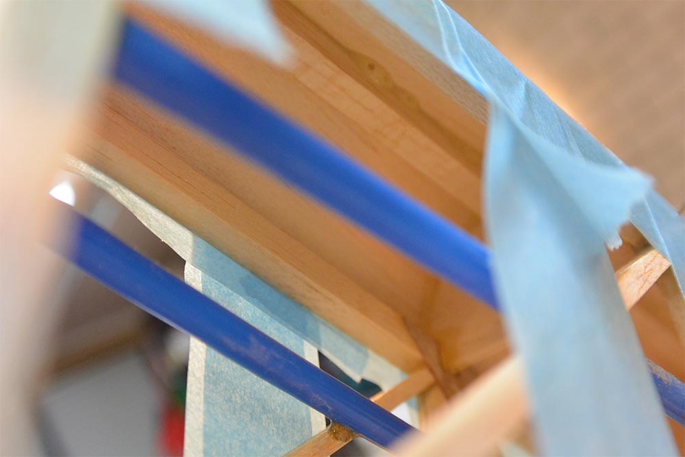

Van de onderzijde gezien. De liggertjes tussenin tikte ik zo weg. Nauwelijks verbinding? Huhhh? Wat wel mooi is, zijn de verstevigingen op de kruisverbindingen. De lijmverbindingen alle nog even nalopen voor de zekerheid.

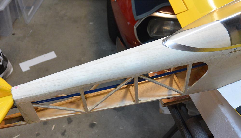

Plaatje balsa in de staart verlijmd met PU bruislijm. Staart heeft nu een behoorlijke stijfheid. Ruimhartig torderen is er niet meer bij.
Ik hoop dat de boel recht is gebleven, anders volgt een stoombad om het verder uit te richten. Op het oog stond het goed.
Heb er een paneel van 2 mm balsa in gezet. Na verlijmen nog even na geschuurd met een lange schuurlat. Voldoende netjes geworden in deze.
Hiervan getuige...
En nog even vanuit een andere hoek... PU bruislijm zeer spaarzaam gebruikt.
Wat een verschil in sterkte! Nu is het zoals het zou moeten.

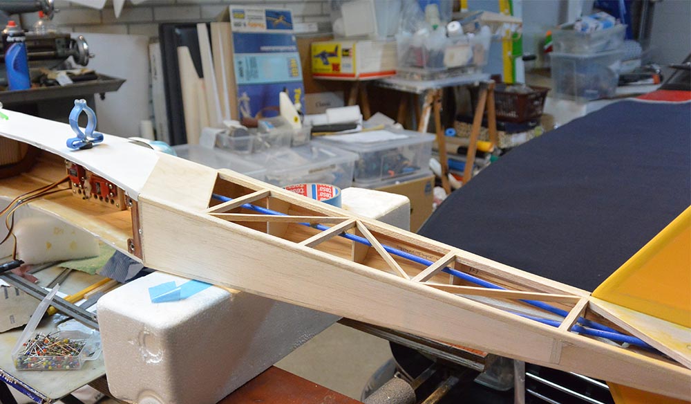

De dwarsbalkjes heb ik voor algehele montage ingelijmd, de stand had ik afgetekend langs de romp. Bestaan uit op elkaar gelijmde 2 mm latjes restmateriaal, met de beroemde balsa-cutter tot reepjes gesneden. Niet alles hoeft immers zo maar de container in.
Het 'turtle deck' staat ook een beetje jo-jo. 1 mm balsa. De top-lat loopt niet geheel recht... boel staat een beetje hol en dol... Wellicht pak ik dat dan ook maar aan. Zo goed en kwaad als het ging de spanlak weg geschuurd. Folie zal nu vast wel weer hechten.

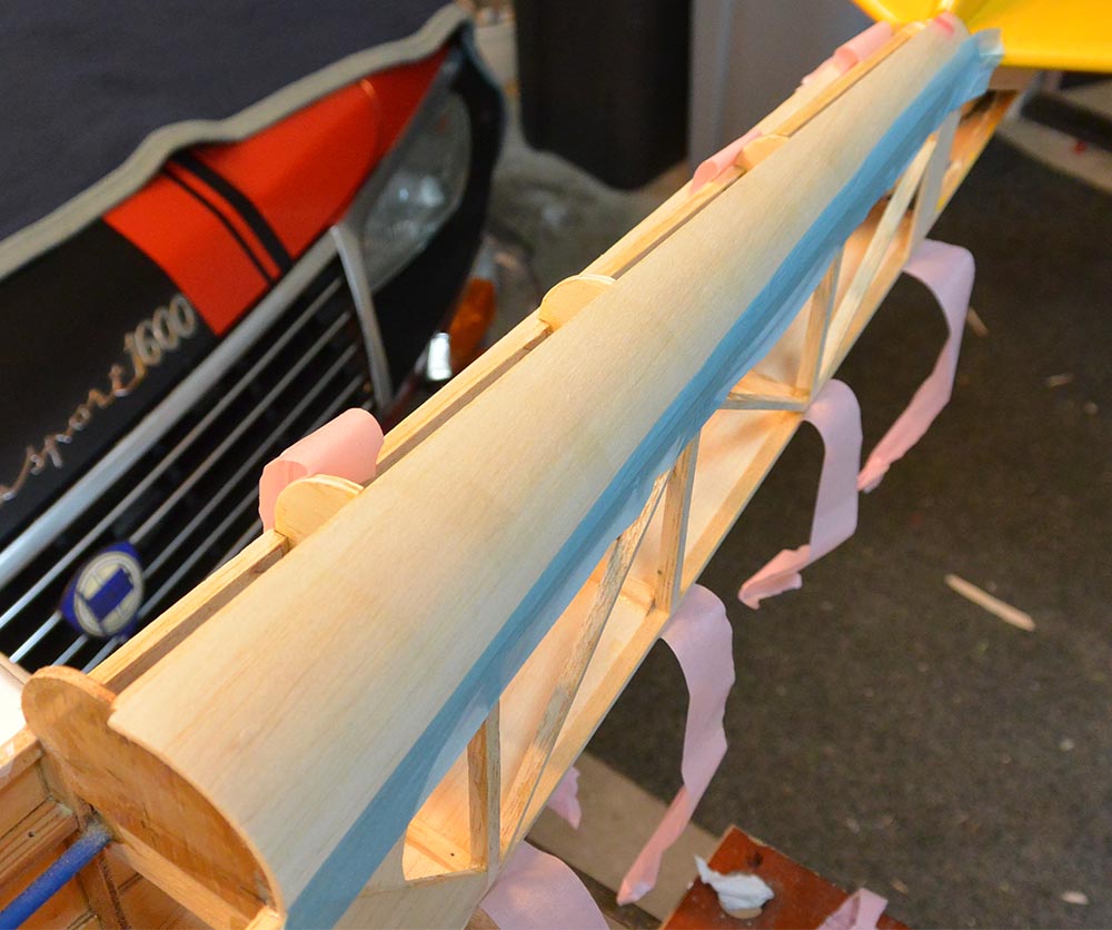

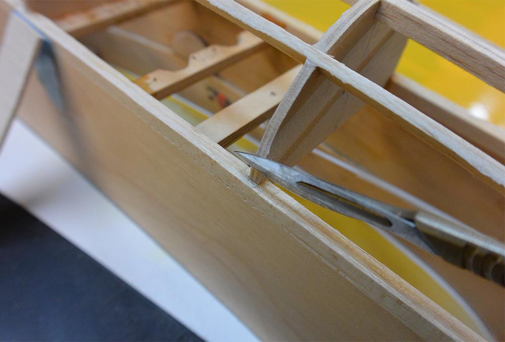

Folie weg genomen. Trof een zeer fragiel 'turtledeck' aan. Op plekken kon je door het balsa zowat heen kijken. Alebasterds! De dikte door de schuurbewerkingen vorige bouwer, krom door de foliespanning en hitte bout? Sterke strijkfolie die het alles bijeen hield. Wel superlicht, maar... ik ga het toch maar vervangen.
Verder stond het deck hol. Hoort recht op de tekening, dus recht maken. Staat het ook nog eens in de spanlak... en dat krijg ik er niet goed af met thinner, wel met schuren... maar dan schuur ik er finaal doorheen. Schiet dus niet op.
Van 'origine' hoort daar 1,5 mm balsa te zitten. Ik ga het indekken met 2 mm balsa. Fractie robuuster. Wel wordt het oppassen. De staart heeft weer ietsjes 'flex' gekregen en zal bij het indekken goed gericht moeten blijven ten opzichte van de vleugel. Het ingedekte stuk voor de canopy ga ik ook nieuw opzetten, is ook bijna doorgeschuurd op plekken en is daardoor wel heel erg broos. En ach... ik heb toch nog even, het weer is toch te fris voor mijn lijf en leden. Mik op april om de kist uit te zetten tussen de clubtrekvogels.
Folie er af... en slopen maar!
Bijgeplakt... eigenlijk voor beter hechtvlak folie in dat hoekje... overkill?
Hier eveneens een strookje balsa. Ook voor de folieovergang, betere folie-hechting. Kleurenschema houd ik aan. Lijkt een beetje op de AT-6 Texan schema's van de US ARMY...
Zo 'deksel' er af. Kwestie van blazen eigenlijk... vast is niet altijd vast... dat viel tegen. Kan zowaar ook de hitte van de bout zijn geweest, veroudering. Oude witte houtlijm geeft het dan op? Gaat straks met spaarzaam PU. Kan het weer even mee.

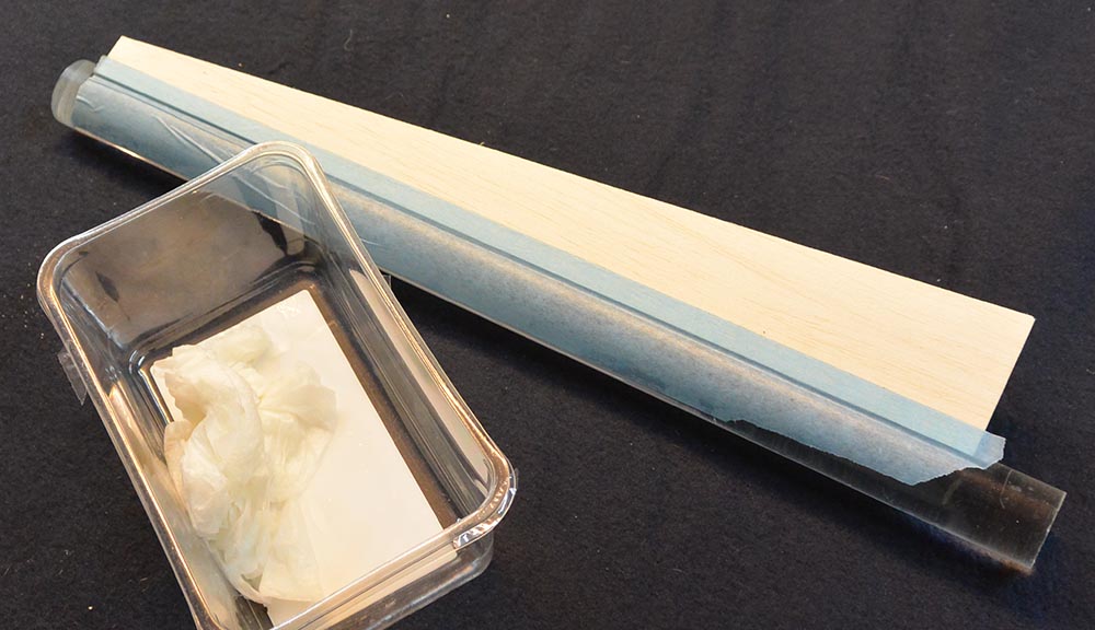

Balsa via sjabloon gemeten. "Sjabloon" is een reepje balsa over de breedte van de plank afgesneden, en rond het spantje gelegd om af te tekenen. Die maat wordt afgetekend op het werkstuk. Daarmee houd je dan automatisch rekening met de balsaplankt-dikte gelegd over de ronding, met rek en krimp van het materiaal. Beide uiteinden afgetekend, kop en staart en overgezet.

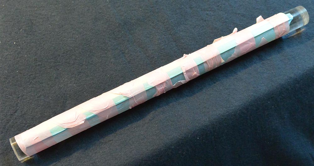

Het gesneden werkstuk langs een rondstaf geplakt. Dit had ik liggen, dus puur pragmatisch misbruikt. Alu pijp of stok kan ook. De nerf van het hout loopt min of meer parallel met de aanleg, langs de romp, bij het verlijmen.
Mixje van amonia en water, gewoon op gevoel. (Een verkoudheid is direct over).
Dan is het 1,2,3... 'BONZAI'... Hout is zeer meegaand geworden onder de amonia... (werkt niet bij mensen...). Dit laat ik even rustig betijen, tot het goedje min of meer uitgedampt is. Doe je dat geforceerd met een föhn, dan blijft de vorm minder goed staan... Het voordeel van deze methode is dat je geen hol-bol vormeffect krijgt door de spantvormen als je het direct op het model zou opspannen. Zoals voorheen het geval was. Het hout moet echt kletsnat zijn, dat water hoeft dan niet over het model uit te lekken. (je hebt voor deze plaat geen 3D bril nodig, is de Tesa-tape...)
De andere helft had ik reeds op deze 'eigenwijze-wijze' gedaan en blijft -zonder kleefkracht- mooi in vorm staan... teepjes standby...

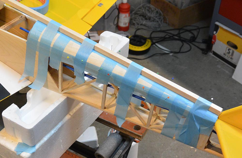

Omdat de indekking vrijwel spanningsvrij is voorgevormd, kan het hele dek in een keer worden opgezet. Hoeft het niet helft voor helft, wat meer tijd in beslag neemt. Vraagt wel om goed afmeten en aansnijden. Maar dat lukt me meestal wel.
De tape houdt alles zo een beetje op z'n plaats. Spelden om de aansluiting nog even goed te richten. De naden heb ik afgetaped, zodat de wellijm de andere kant uit gaat, en minder lijm hoef te schuren aan de zichtzijde. Dat werkt meestal ook behoorlijk goed.

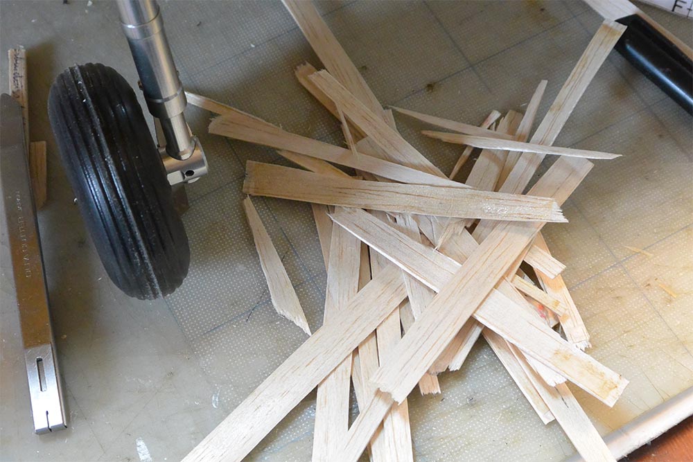

Dan het voordek... oude dek in repen gesneden, kan het balsa er eenvoudig van af geplukt worden... Wat van die rommel...
Dan de kale kip... de restanten balsa op de liggers... met een schaafje en vervolgens met de schuurlat er langs. De ronde spanten waren niet écht zuiver uitgezaagd... beetje grof. Zucht. Verklaard de dun geschuurde indekking. Zo goed en zo kwaad bijgeschuurd... zal er niet minder om vliegen. Maar om nu ook dat over te gaan bouwen...slaap ik nog even een nachtje over...

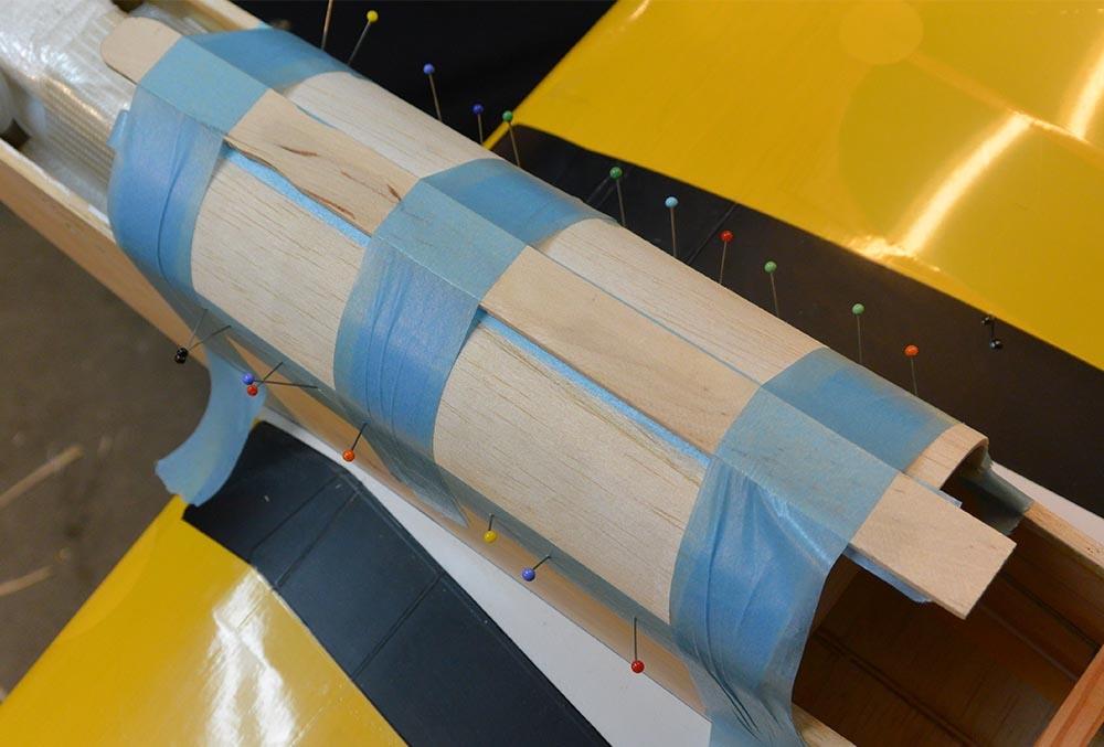

Gisteren avond alvast 1 paneeltje in vorm gedwongen. Gewoon op de romp, met tape en latjes geborgd... maar dat blijft lang niet zo mooi staan als indrogen om een kleinere radius... En doe ik nog even een keertje over met amonia gedept en ingeteept om een rondstaf.

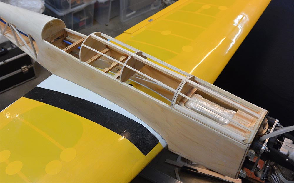

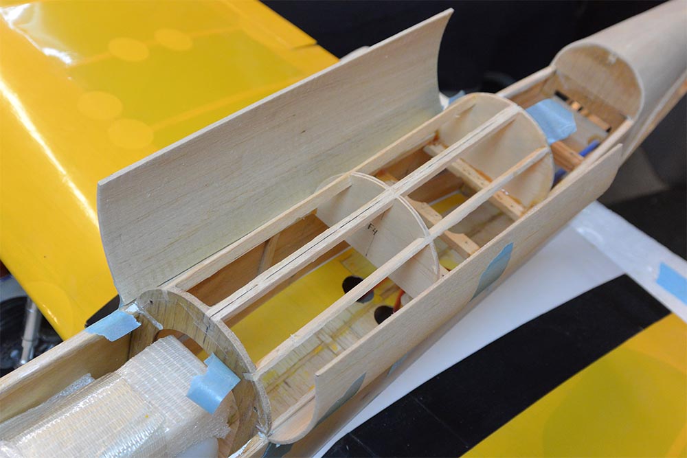

Gisterenavond even verder doorgepakt.

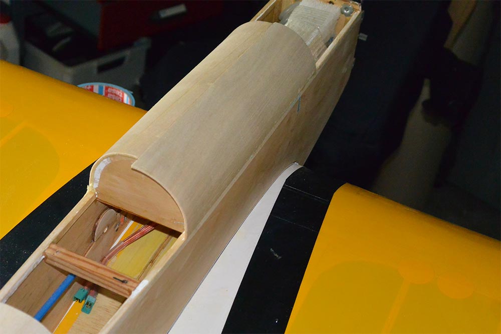

Voordek indekken. Vers balsa in de amonia, en ingeteept... Linkerhellft bleef onverlijmd reeds mooi in model staan.
Daarna alles even passen. De indekvormen zijn taps toelopend, met iets overmaat aan de uiteinden krijg je de naden altijd mooi sluitend... Daarbij nog iets opmerkelijks... na de ammonia behandeling lijkt het basa over de breedte van de nerf iets gekrompen? Dacht niet dat ik een snijfout had gemaakt. Ga dat nog even testen in iedergeval!
Verlijmen van beide panelen... onderin over de lengte vast geteept, scharnierend... en dan met een basla reepje zo spaarzaam mogelijk PU-bruislijm verdeeld... (Ik heb de vleugel gewoon laten zitten onder 'gemonteerde' spanning, de boel staat nog steeds recht, blijft dan ook recht, je weet maar nooit?)
En dan maar weer een lading teep en bovenop een latje om de sluiting bovenin enigszins vlak en recht te krijgen... Spelden er bij om de lijmnaad ter plaatse goed te fixeren... Tape alleen waar de spantjes zitten, en plak het niet te strak. Geen tape waar de vorm niet gesteund wordt, dan verlijm je de boel 'hol-staand', en blijft het welvend hol staan!
Laatste stukje balsa laten indrogen voor het indekken van het tank-dekseltje... Is niet uit 1 plankje maar uit drie stukken balsarestanten opgezet, PU verlijmd, volgens teep & vouw...
De rol komt uit m'n bak met schrootmetaal... dacht die komt ooit van pas...
En weer 'Fix & Fertig'... Nabehandelen met wat licht schuren en schoonsnijden... :)
Van binnen oogt het dan zo...
En zo gaat het weer een beetje de goede kant uit... met ups en downs...

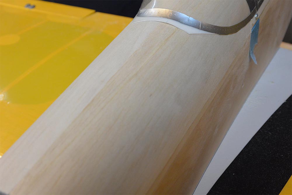

Nog effe snel verdergegaan met de 'Wrakkenbrigade'... afwerken van het voordek. IJzerzaag er in. Pefect voor balsa af te zagen. Ook latjes, plankjes e.d. Probeer maar eens uit!
Vlakken met de schuurlat. Tapjes ter bescherming er onder opdat je het balsa van de romprand niet inslijpt...
Ik gebruik een oud stuk kaarsrecht aluminium, waarop ik stroken schuurpapier plak. (eenmaal versleten, brand ik oude papier er weer af met een Proxxonbrandertje)
Aan weerszijden afgevlakt... mag ik weer eens wat passen... Sluitwerk van het indekken is mooi gelukt.
Kapje staat iets hoger, beetje bijwerken aan de afsluiting met de romp. Stoken balsa om de ruimte op te vullen... Het kapje zit van de romp uit vast met twee schroefjes... zier hier eerste plaat. Sluit verder prachtig aan...
Dan het tank-afdeksel. Balsa kwam mooi in vorm gedroogd van de buis af.
Vrijwel spanningvrij om het geraamte... Vervolgens aftekenen, controleren of ook werkelijk alles goed staat... alvast enig overtollig balsa weg nemen...
Verlijmd en ingetaped uit laten gisten...
Gaf het verder een best resultaat...
