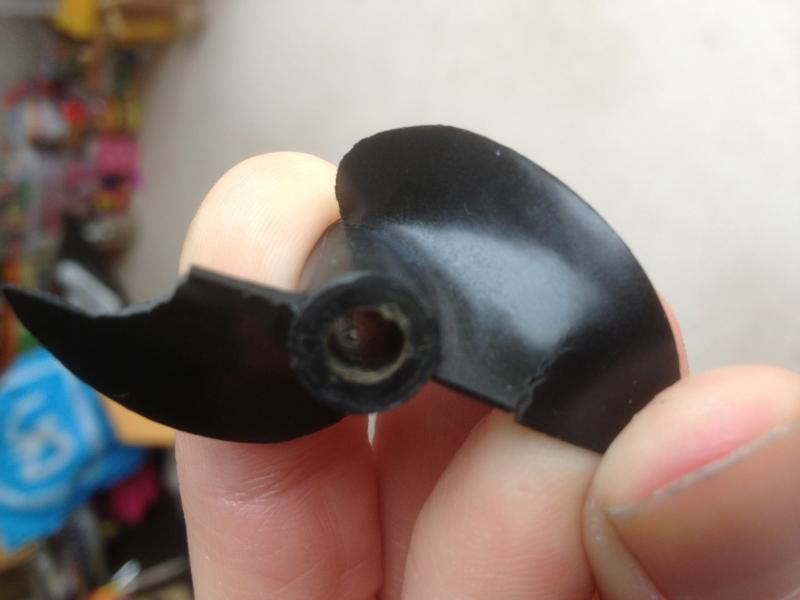

Ik weet er alles van. Na mijn eerste vaart met mijn Lizard zag de prop er zo uit:
full
Nu dus alleen nog maar metaalprops.
