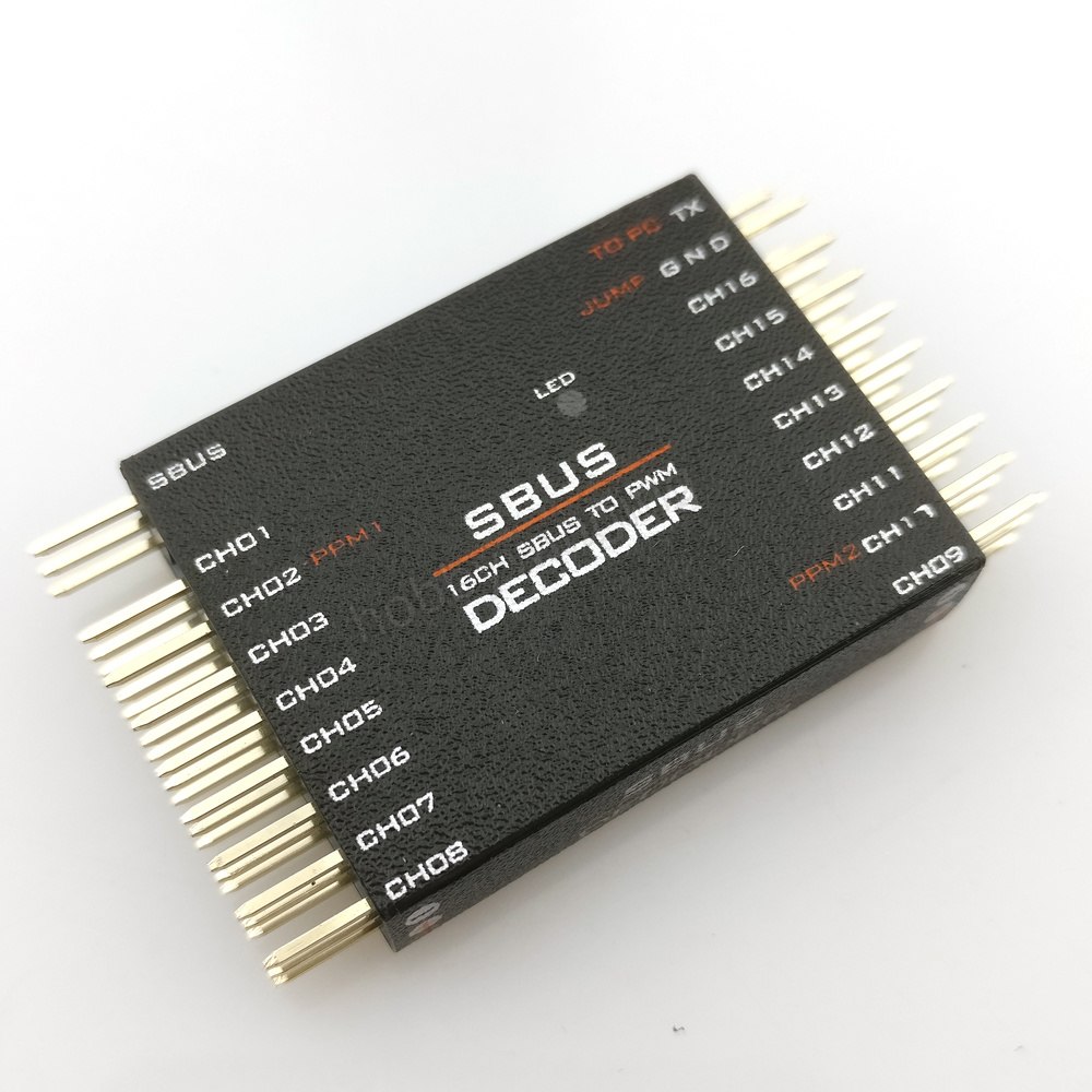

Je kunt ook gebruik maken van het Sbus systeem, welke standaard alle 16 kanalen uitstuurt. Er zijn servo's die Sbus ondersteunen en dien je dan wel te programmeren, naar welk kanaalnr. ze moeten luisteren. Er zijn diverse modules, die dit ook weer kunnen omzetten naar normale servo (PWM) uitgangen. Elke uitgang kun je een kanaalnr. geven die je wilt, kan handig zijn voor bijvoorbeeld wat ventielen voor hydroliek, of voor diverse kraanlier-motoren. Met deze kun je de kanalen programmeren. Deze stuurt direct alle 16 kanalen aan, echter geen FailSafe !
