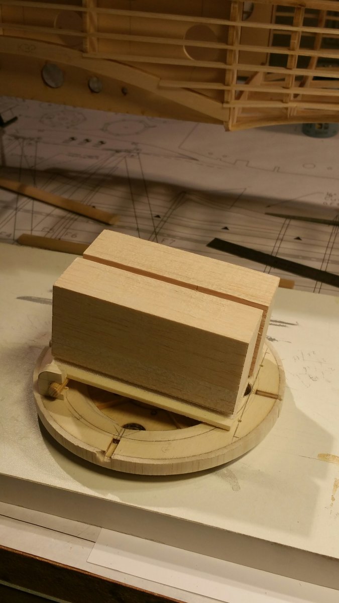

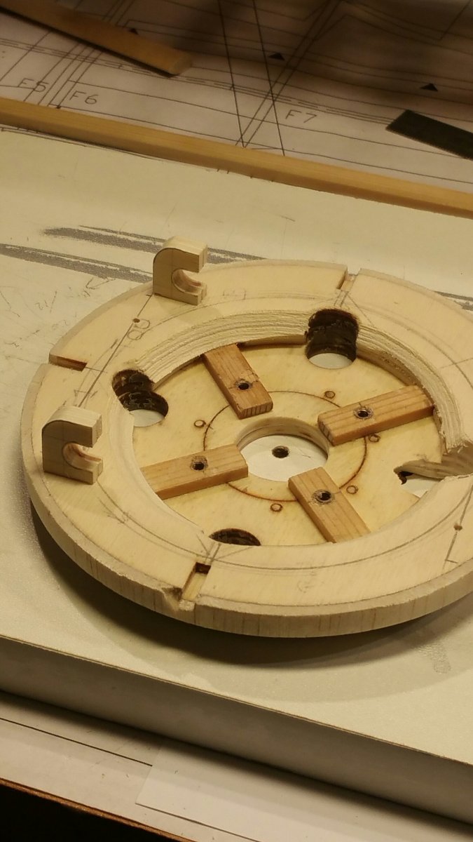

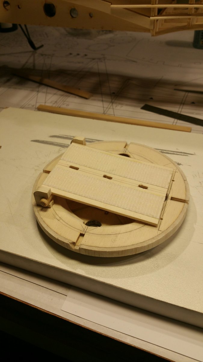

Obv. de ideeen van Bart begonnen de bevestiging voor de accu's aan het motorspant te maken.
(Liggen hier nog los.)
De accu's komen met klittenband en tie wraps vast te zitten op een plaat:
Dacht dat het nodig was om de plaat van boven af in de houders te haken en dat het allemaal maar net paste; daarom twee accu's van balsa gesimuleerd.
Maar je kunt 'm d'r natuurlijk vanaf de onderkant inschuiven!
Zoals het op de foto staat.
Komt uiteindelijk vast goed.

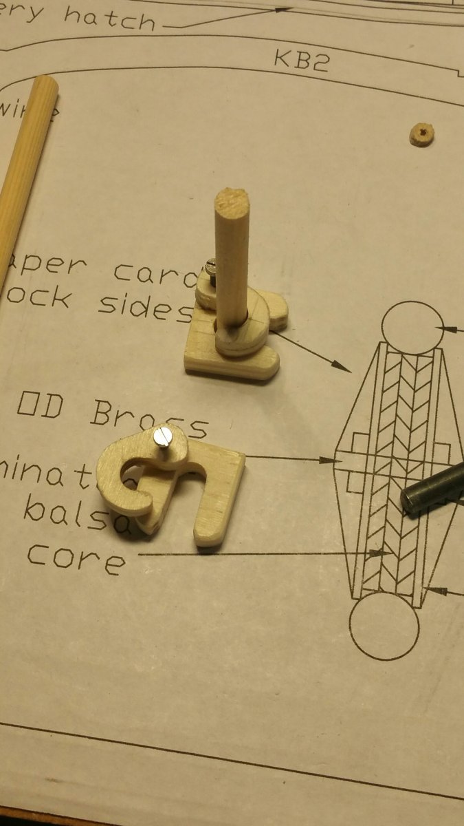

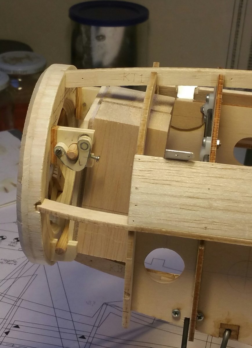

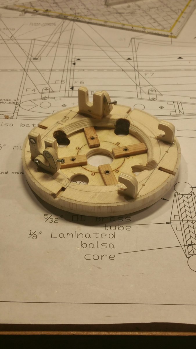

Ik was dus begonnen met lijmen . . .
Niet opgelet, ze moesten aan de onderkant, ze kwamen aan de onderkant. :hammer:
En met dat UHU Endfest 300 krijg je ze er ook maar niet zo weer af . . .
Dan maar andersom, maar voor extra zekerheid moeten er nu wel heeeeele kleine schijfmagneetjes in de armpjes die de zaak op hun plaats houden.

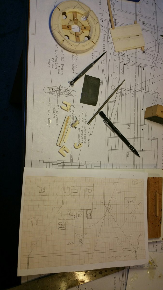

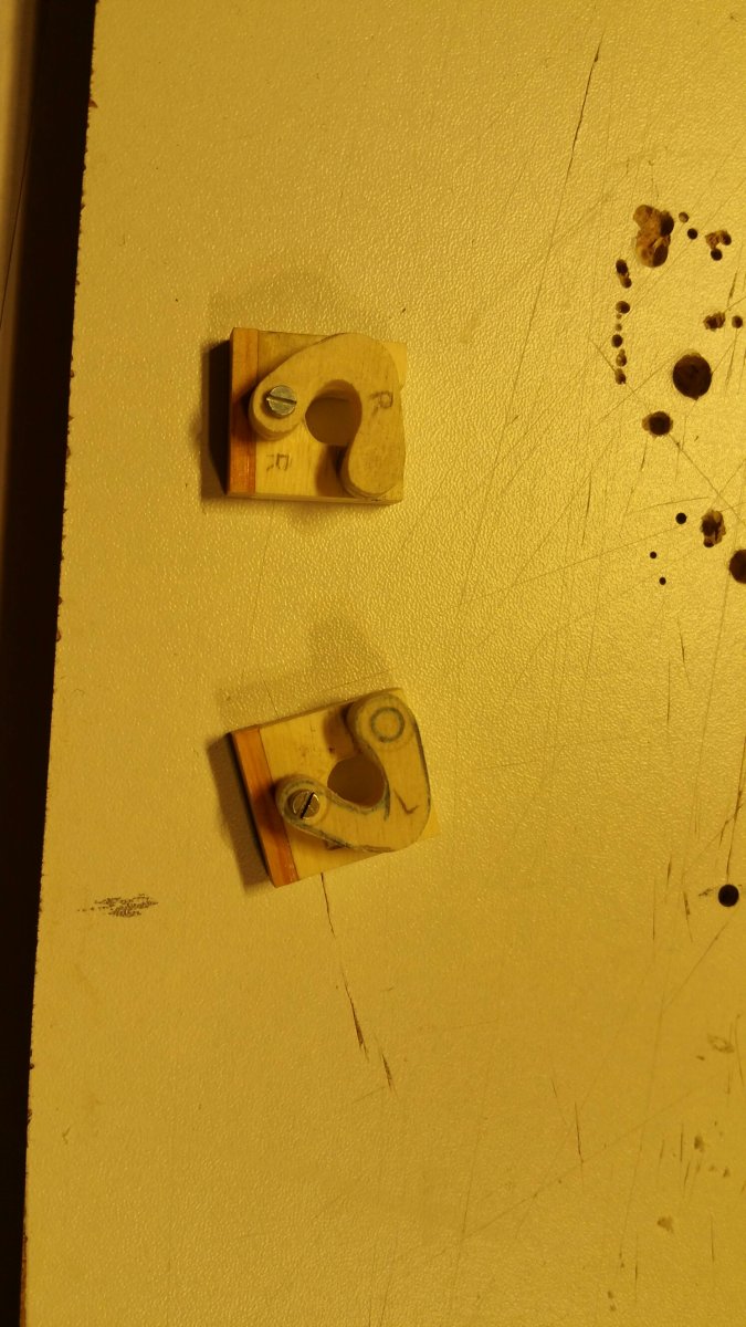

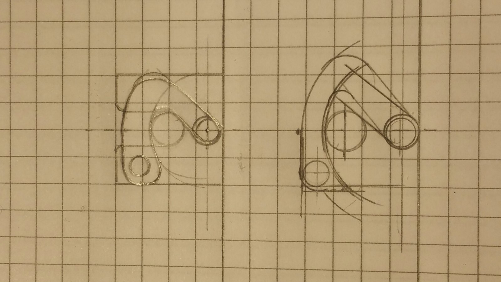

Lastig hoor, om het goed te krijgen.
Die dingen van de vorige post (#269) liggen in de prullebak, de nieuwe versie (links) deugt wel.
Cruciaal hulpmiddel: het cirkelsjabloon.
Bijna klaar.
(In CAD ontwerpen en dan laseren gaat sneller . . .)
jan.

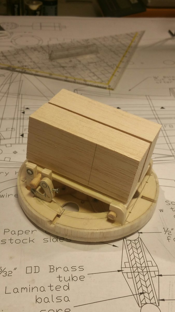

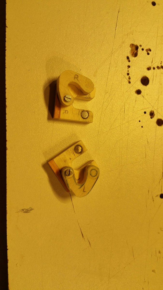

Zo, hèhè, poehpoeh . . .
Dat heeft even geduurd!
Ik denk dat de plaatjes voor zich spreken.
Magneetjes aan beide zijden, uiteraard.
Zonder die schroefjes krijg ik ze niet open, als ze in de romp zitten . . .
Past!

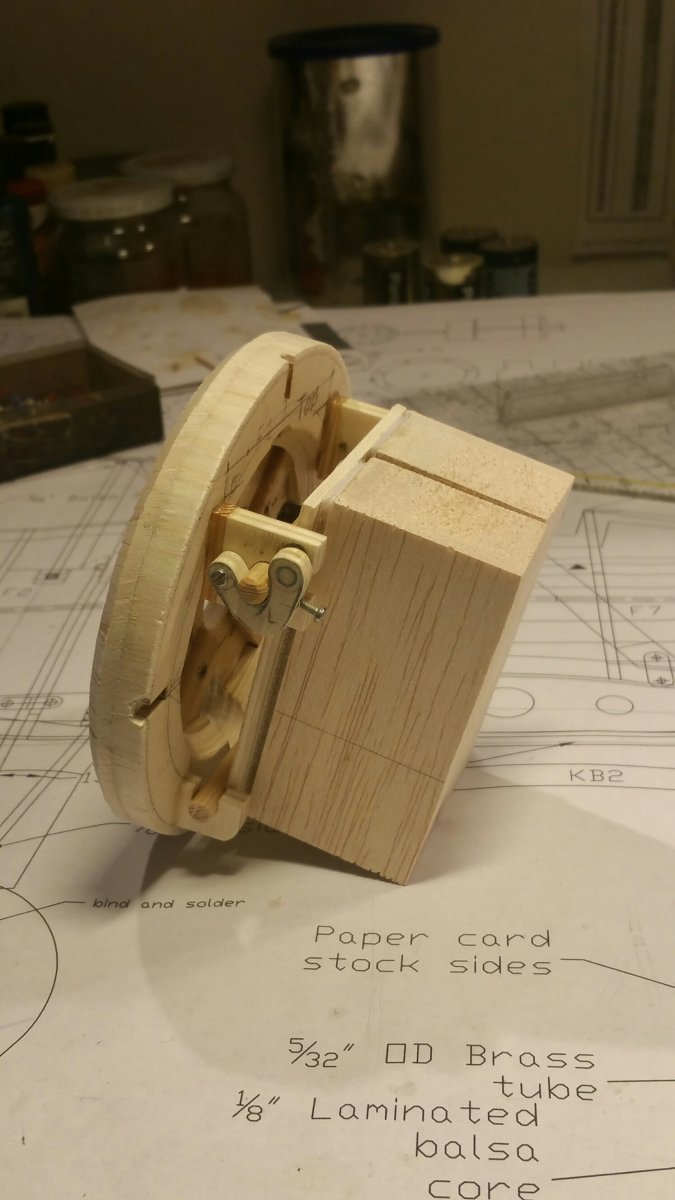

Motorspant is eindelijk ingelijmd.
Bij de eerste keer plaatsen van de 'accu' brak ik diect een spant aan gort.
Het is duidelijk dat we niet te veel accu moeten wisselen.
(Of een klein meisje met heeeeele dunne vingertjes meenemen naar het veld . . .)
jan.

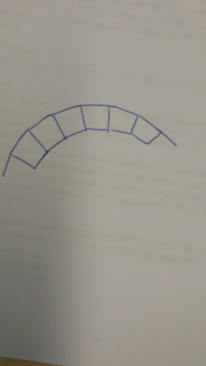

Maar wat is wijsheid/handig?
Stuken bv. 6 of 8 mm balsa nat maken om een licht konisch opervlak, en proberen hele blokken in één keer er netjes in te krijgen?
Of stukjes lat van bv. 6x6 afschuinen en stukje voor stukje pas maken en inlijmen?
Ik voel zelf het meest voor het laatste.
jan.
Wat doet 'ie toch? :hammer:
De schuine zijden door samendrukken aanbrengen?
(Ik heb voor de Stearman al wel zitten rekenen; even uit het hoofd:
- voor plm. 55 graad rond, met een straal = 6 cm
- 2 x pi x 6 x 55/360 = X cm
- X/0,6 geeft Y latjes
- elke zijde moet 55/(Y x 2) afgeschuind worden . . .
jan.
Er ztten nu plm. 45 van die kleine stukkjes 6 x 6 in; nog plm 100 te gaan . . .
Klusje hoor.
En het moet er echt een beetje netjes ingeplakt worden, want de neus die zo ontstaat moet de stevigheid aan het motorspant geven.
Dat hing eerst op vier keer helemaal niets (zie post #271) . . .
