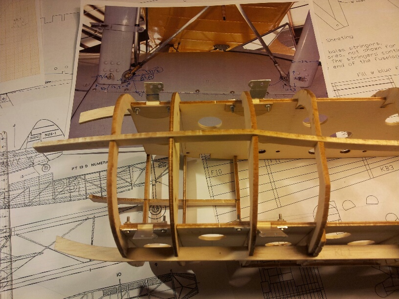

De oude versie deugde niet.
Nieuwe serie van vier uitgetekend, eentje uitgeslepen.
Een (1) nieuw aluminium stukje gemaakt: $@#%&@! weer verkeerd (nu te kort!).
En die (de eerste van de tweede serie van vier) blijkt bij nader inzien (= meten) wel goed te zijn.
Eerste set van vier kan de prullebak in, tweede set lijkt okay.
jan.
Ze zijn klaar (en ze deugen :p ).

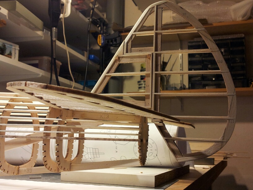

Binnenkort de stringers.
jan.

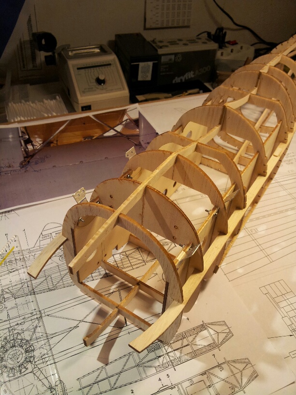

Even wat proefgepast met een stukje stringer. :D

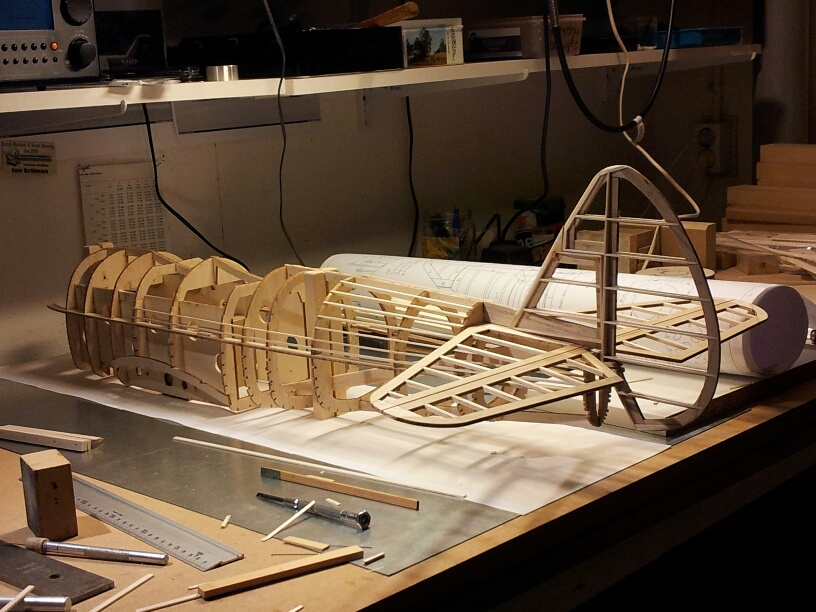

't Is te overzien. :)

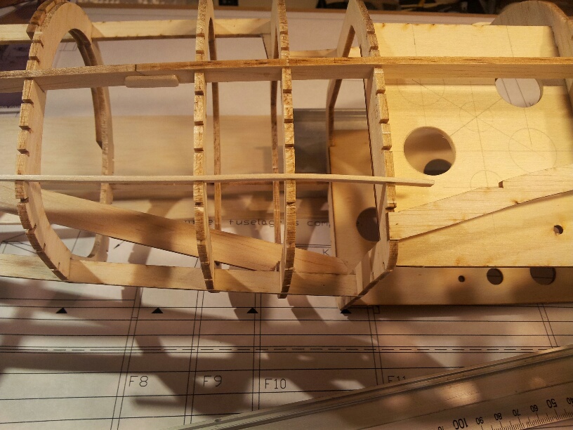

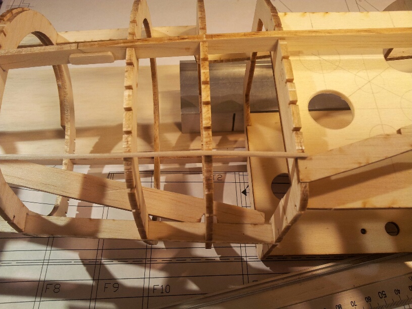

EINDELIJK vanavond weer wat gedaan. :)
Wat blijkt: voor geen enkele van de stringers kloppen de uitsparingen in de spanten echt precies. :mad:
Dus: veel passen, dedicated mini-schuurklosjes, en over niet al te lange tijd:! . . . :p
Wordt vervolgd. :D
