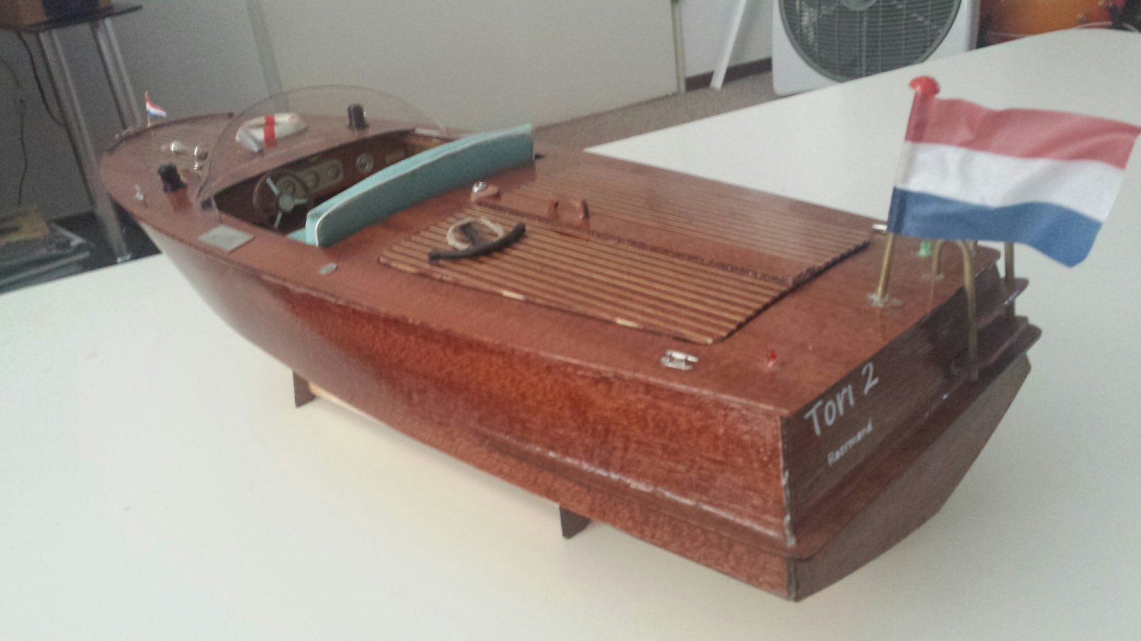

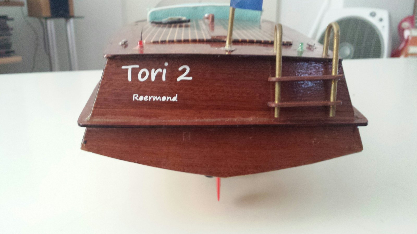

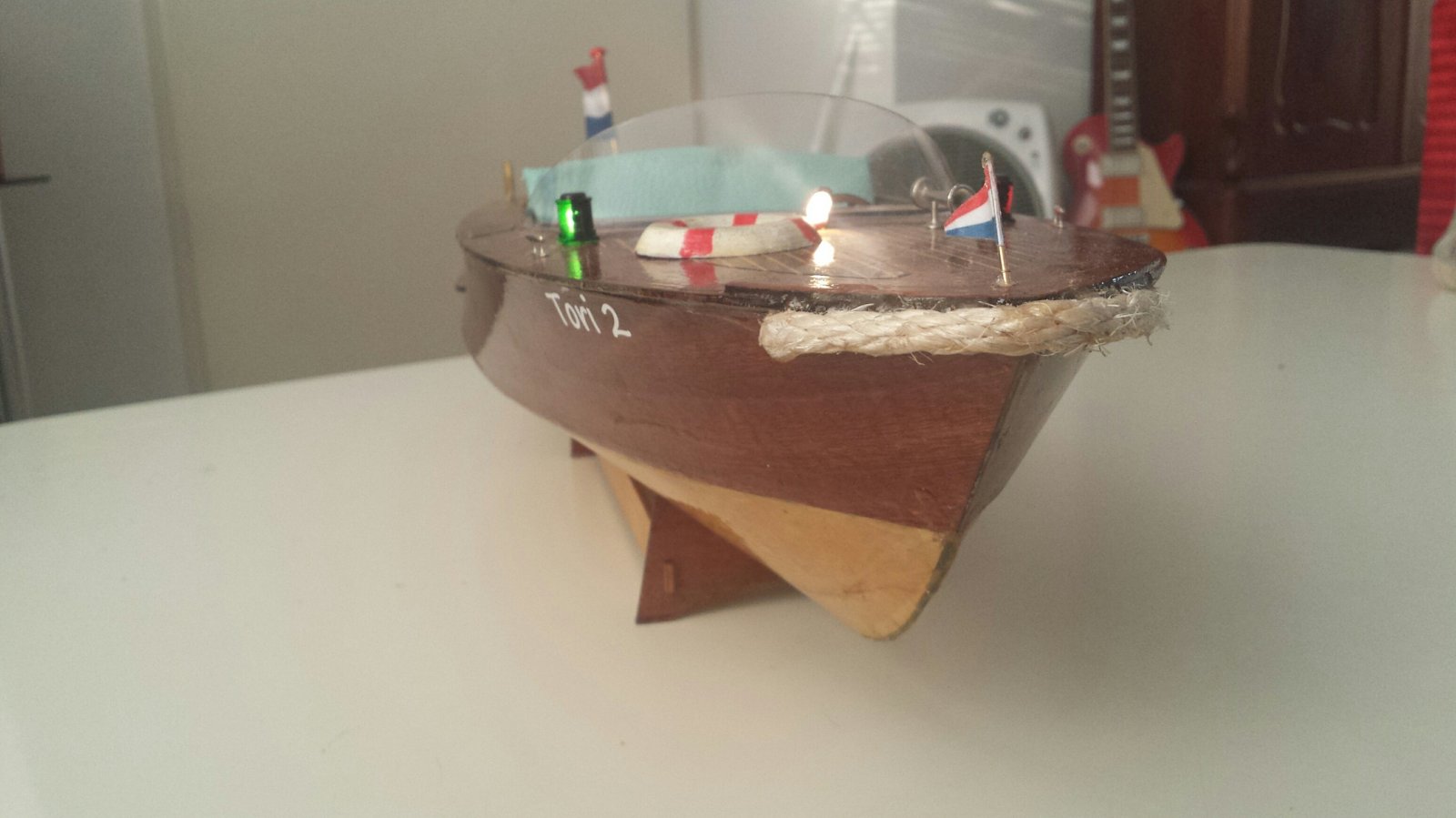

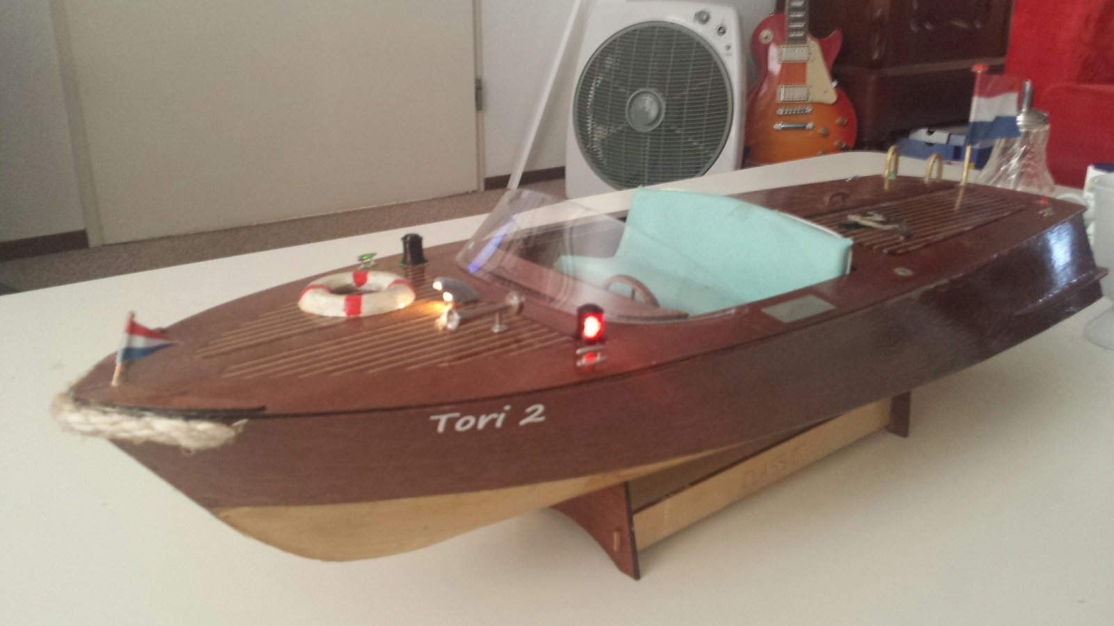

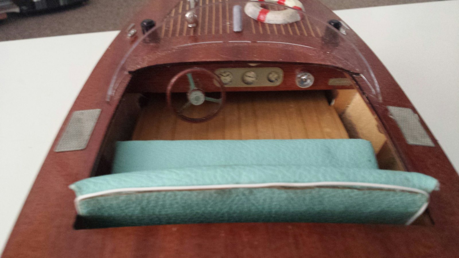

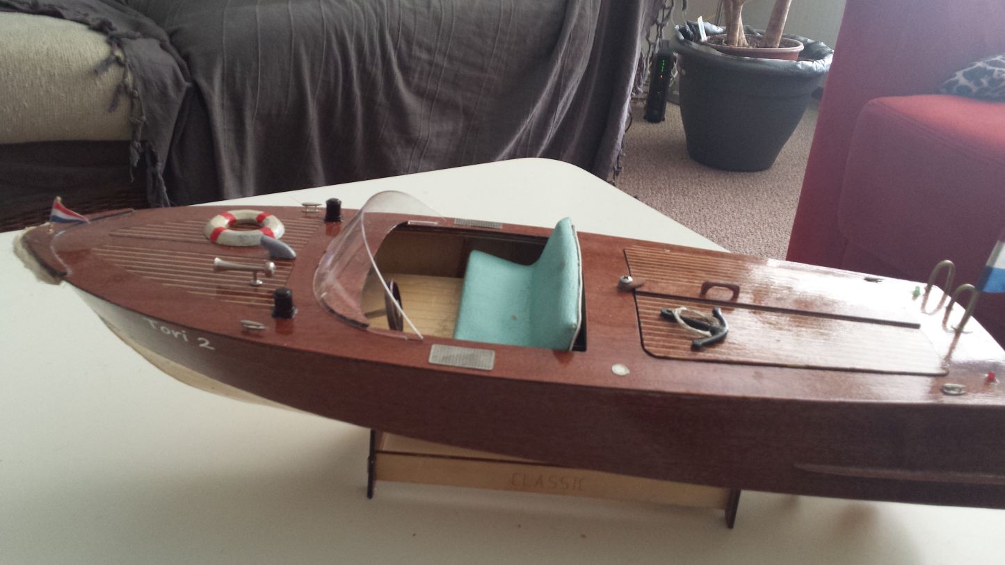

Bijna klaar. Ik heb nog een power schakelaar besteld voor de knipperlichten achterop aan en uit te zetten met afstandbediening. Ga wel nog een nieuwe standaard maken om de boot op te zetten, vind deze te iel en kwetsbaar...

Wim, Het is natuurlijk jouw boot en jij bepaalt hoe je die "aankleedt". Maar achteop knipperend "boordlichten" voegen niets toe. Wat ik mis is een heklicht. Op kleine schepen mag je toplicht en heklicht combineren in één rondschijnend licht. Dat hoort ongeveer 1 meter hoger te staan dan de boordlichten. Zie bijgaande link. Gr. Klaas.
https://www.vaarbewijzen.nl/verlichting-boot.html
Tnx, ik ga zeker nog eens een bouwen want ik vond het keileuk om te doen. Ben al met een scheef oog naar de Aeronaut Princess aan het loeren...:)
