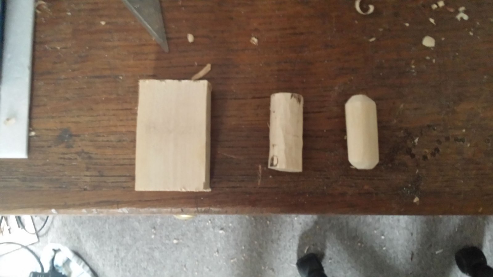

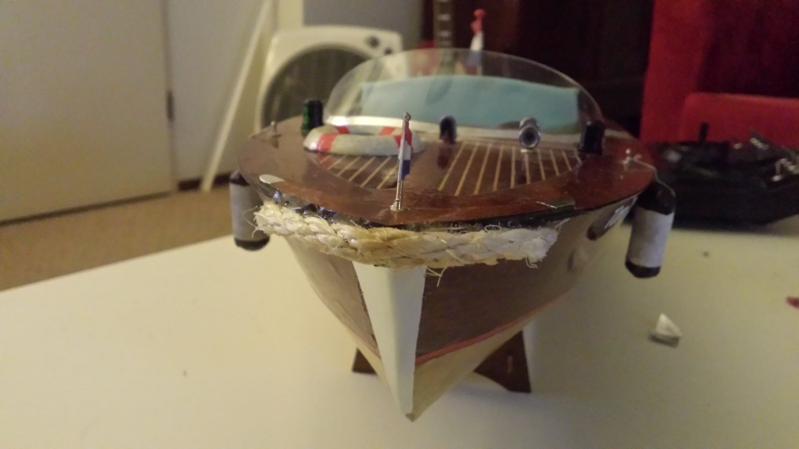

had nog een stukje esdoorn liggen van een gitaarhals die ik gemaakt had. Ben nu 2 stootwillen aan het snijden. Weet nog niet of ik ze ga gebruiken
Bijlagen
    133,8 KB · Weergaven: 205
    145,3 KB · Weergaven: 193
Leuk hoor! Kost (bijna) niks en geeft meer voldoening dan kopen. En al doende wellen de ideeën op. Kopse eindjes tot net voorbij het draadgat nog even zwart maken en middengedeelte wit. Zijn ze net echt. Gr. Klaas.

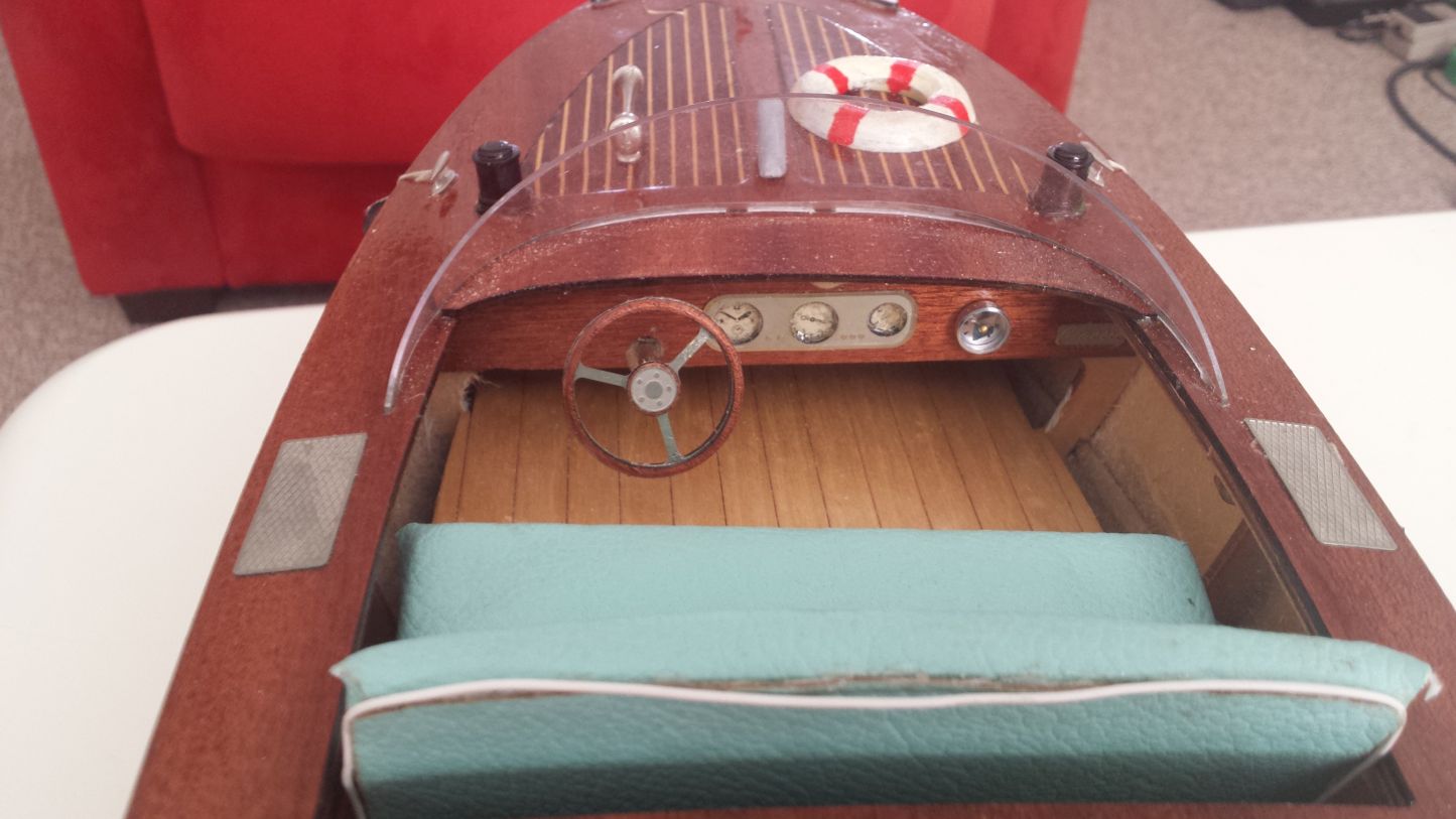

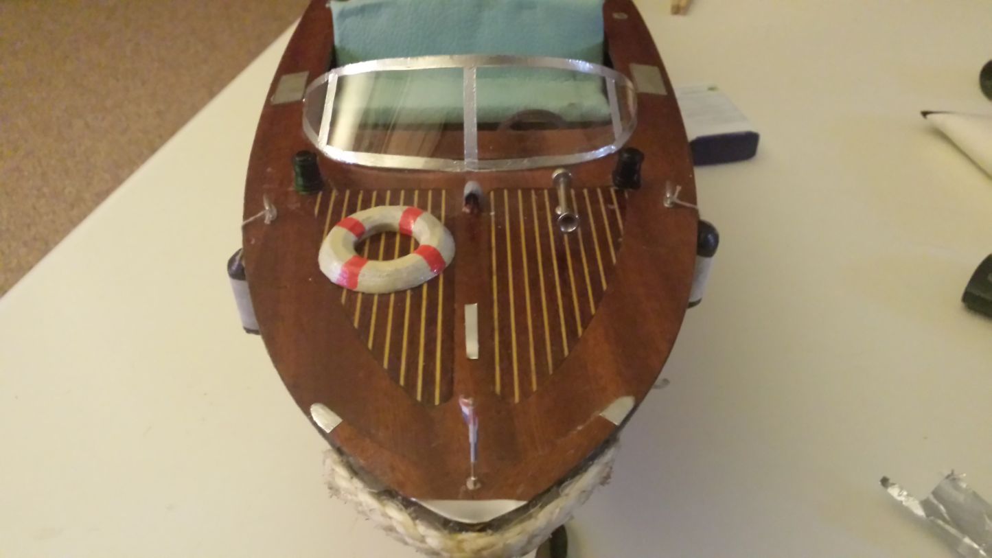

van aluminium tape een "chromen" strip gemaakt voor de ruit

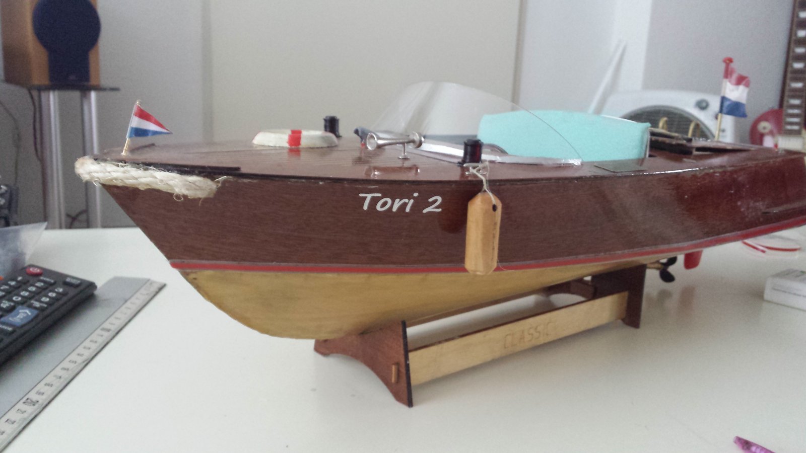

rode bies erop geplakt. Moet daar nog blanke lak over of kan het zo blijven? De bies zou zoutwaterbestendig zijn

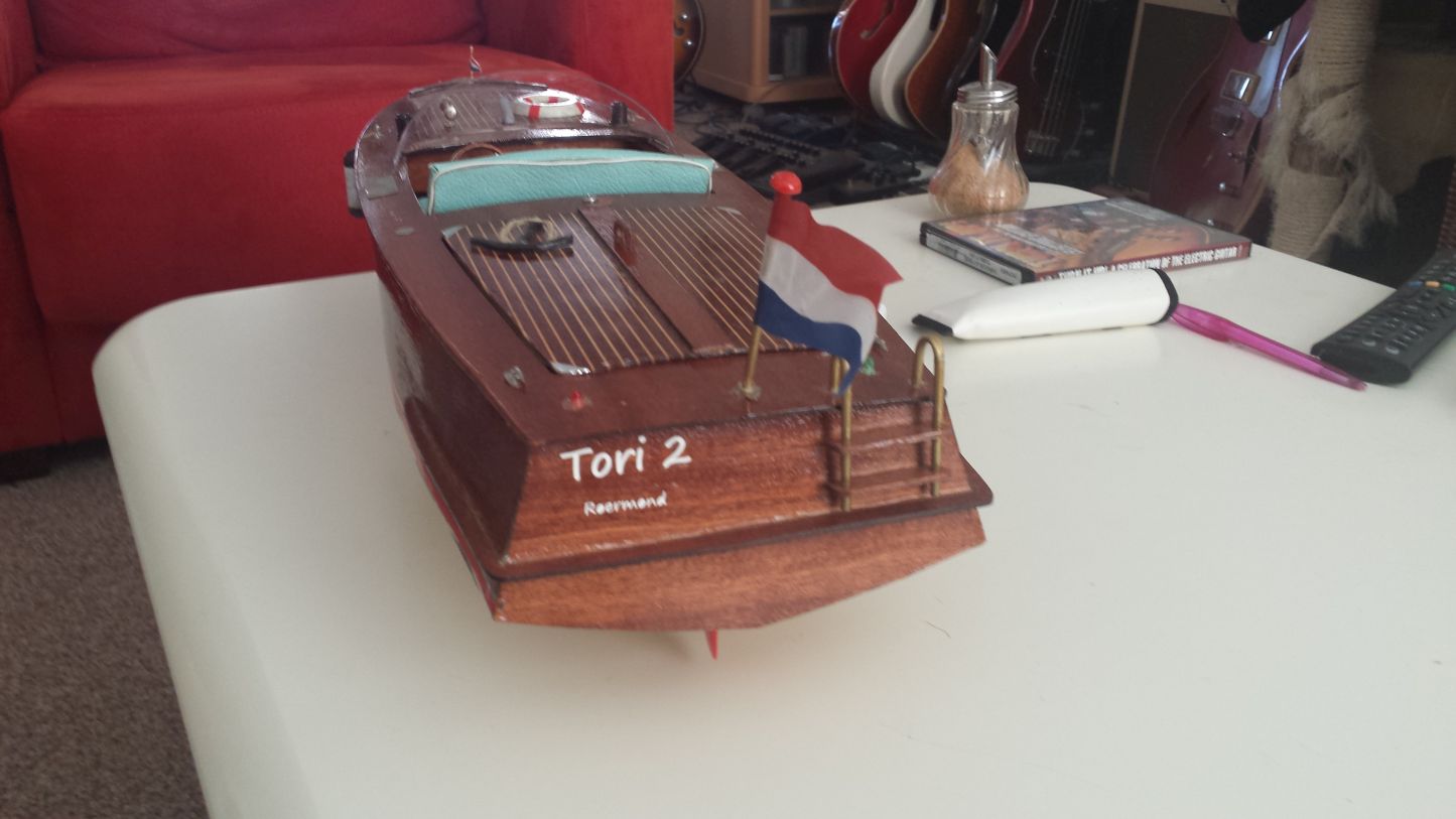

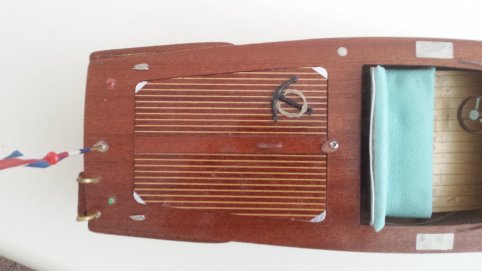

Morgen nog een powerswitch erin voor de verlichting achterop en dan is ie klaar (denk ik)

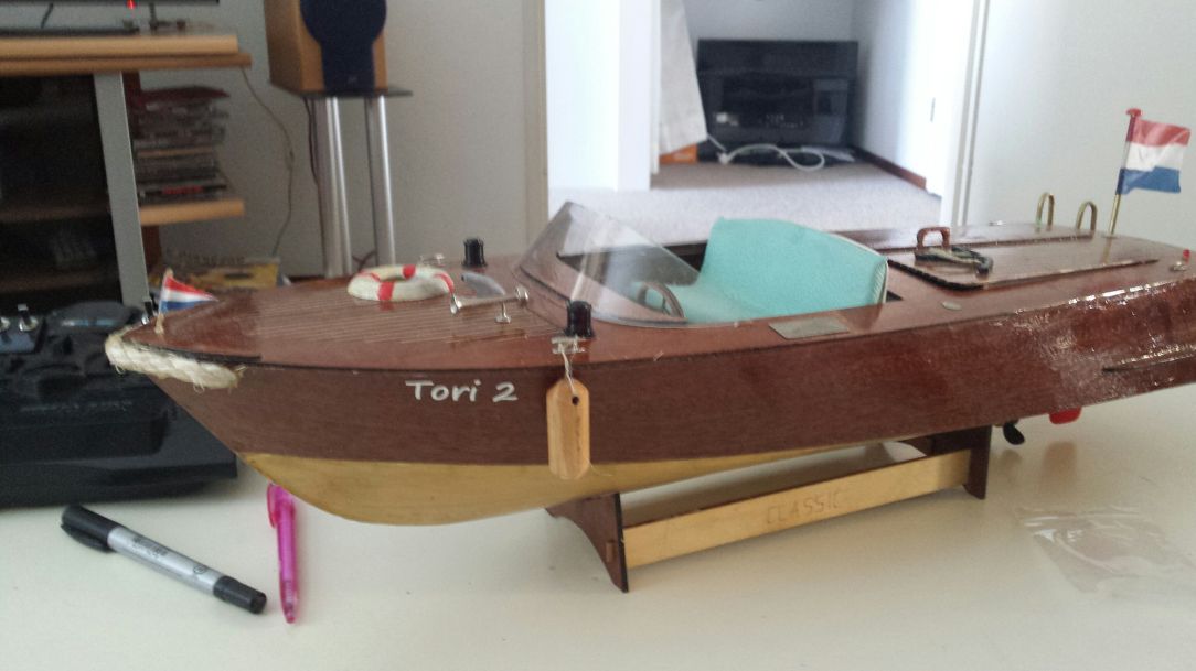

nog wat pics...

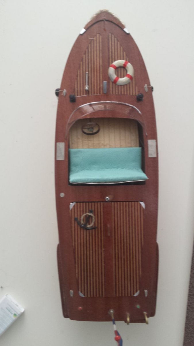

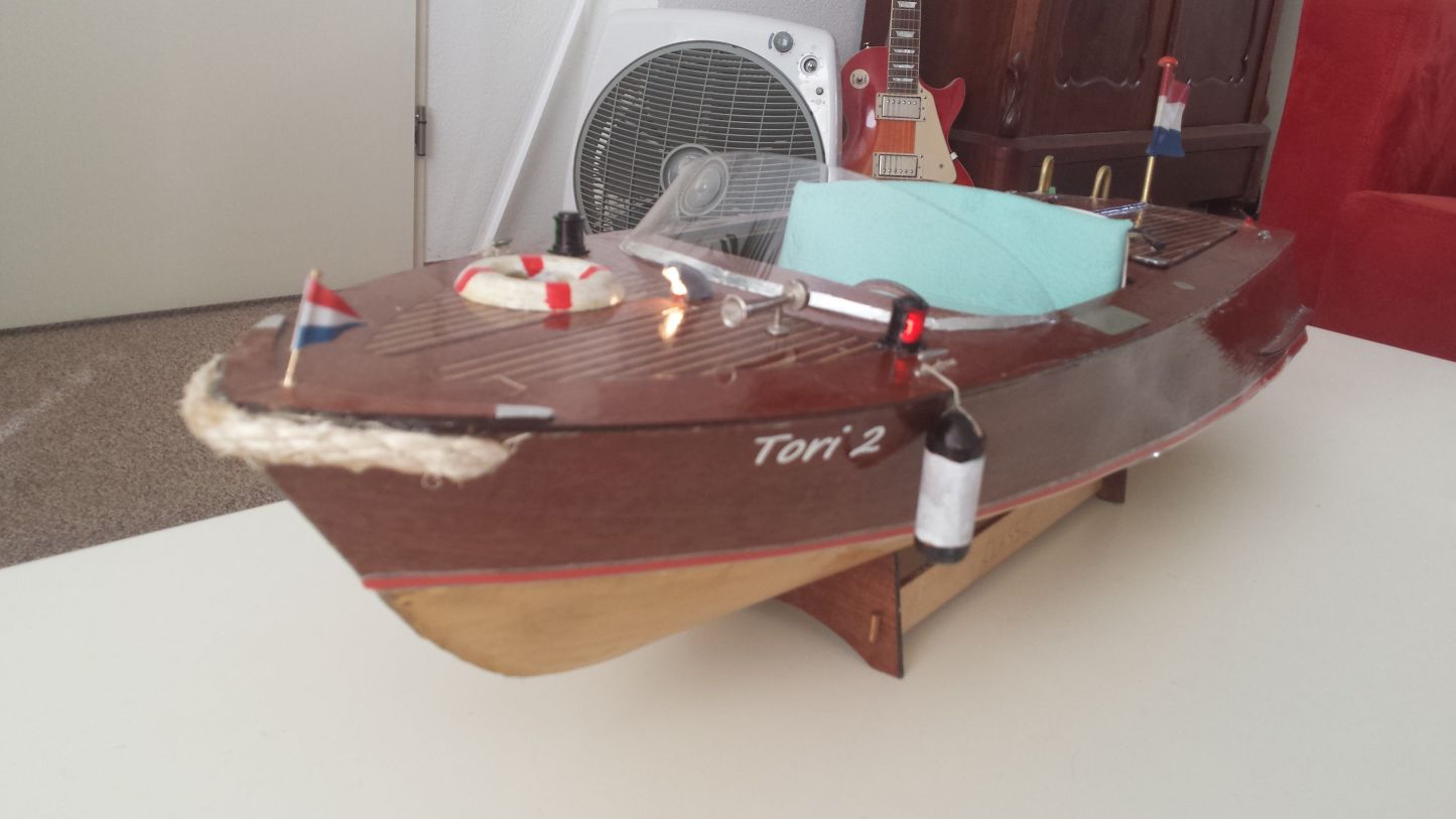

aluminium op de boeg gelijmd. Morgen polijsten. Ik denk iedere keer dat die boot af is en dan zie ik weer wat
Bijlagen
    106,1 KB · Weergaven: 204

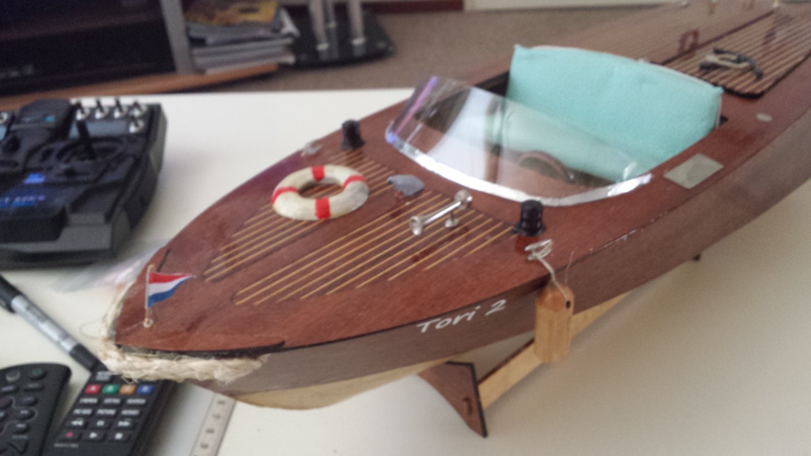

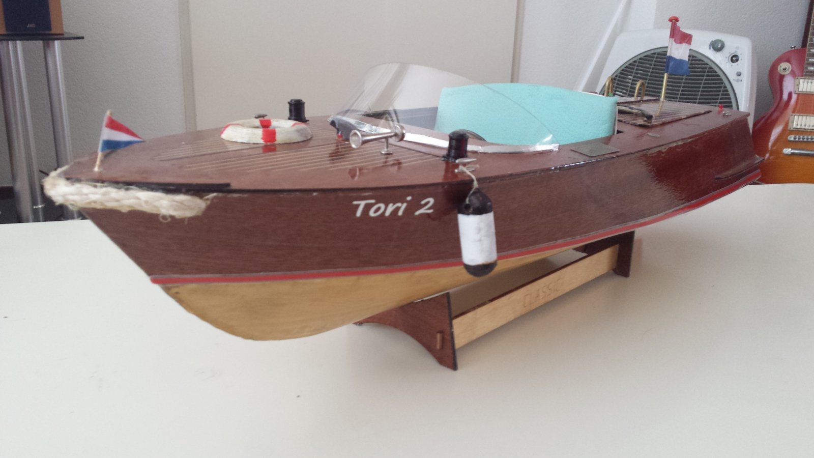

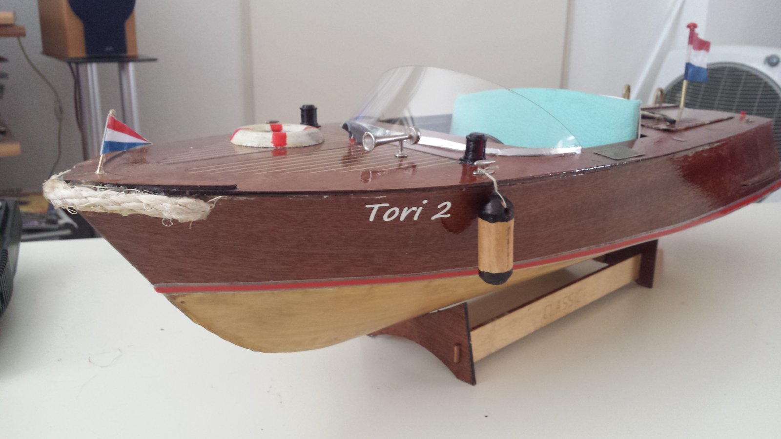

Bad65, ik vind het resultaat van je boot erg mooi, het enige wat mij een beetje tegenvalt is die touwfender op de boeg.
ik begrijp dat je die geplaatst hebt als bescherming maar ik denk dat als ie weg is het de schoonheid van de boot ten goede komt.
groetjes Piet
Ik ben het met Piet eens. Dit soort touwfenders worden in het echt van nylon gemaakt; als ik het goed zie is die van jouw van sisaltouw gemaakt, met erg veel losse draden er aan. Neem een stukje wit nylondraad en vlecht dat netjes in elkaar... Scheelt een boel!
En m.b.t. je rode bies: lak er over is sowieso verstandig. Je "sealt" hem dan helemaal dicht.
"Zoutwaterbestendig" zou ik niet gaan proberen; RC-modellen en zout water is geen goeie combinatie. Eén druppel op je elektronica en je hebt een pracht van een kortsluiting.
Wim, Dat klopt! Er zijn plezierboten met rondom touw, kabelaring geheten. Vaak zie je dan aan de kop een wat dikker deel, een leguaan. Die is meestal gebreid of geknoopt. Het gedeelte langs de zijkanten is geslagen. Soms wordt er kunststofvezel gebruikt maar ook wel kokos. Wat bij jouw leguaan "storend" is zijn de losse vezels die er uitsteken. Je zou, zoals Roel stelt, een stukje gevlochten lijn kunnen nemen. De einden kun je wat spits maken door de lijn te verwarmen boven een vlammetje en dan uit te rekken. Oppassen dat het lintje niet gaat branden of zwart wordt. De dunne einden zet je vast aan de romp. Of je kunt zelf proberen een leguaan te maken. Lijkt moeilijker dan het is, maar ook daarbij geldt: Oefening baart kunst. Heb er (40 jaar geleden alweer) eentje gemaakt voor mijn Bugsier 3. Gr. Klaas.
