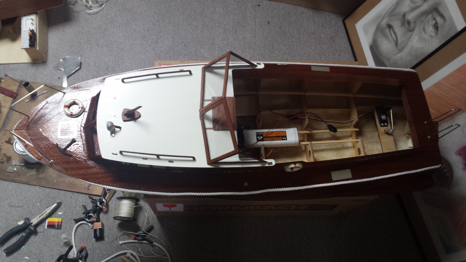

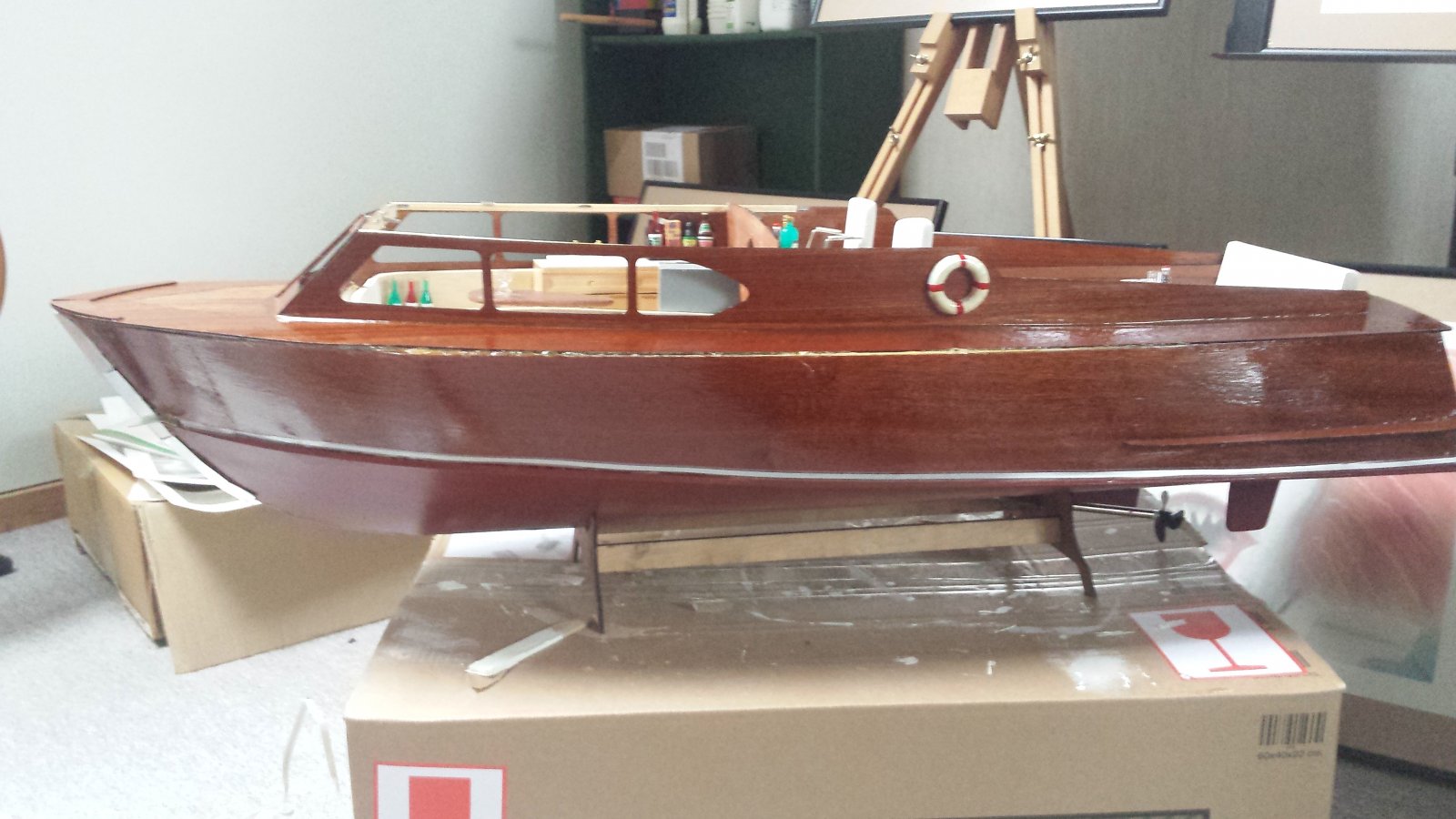

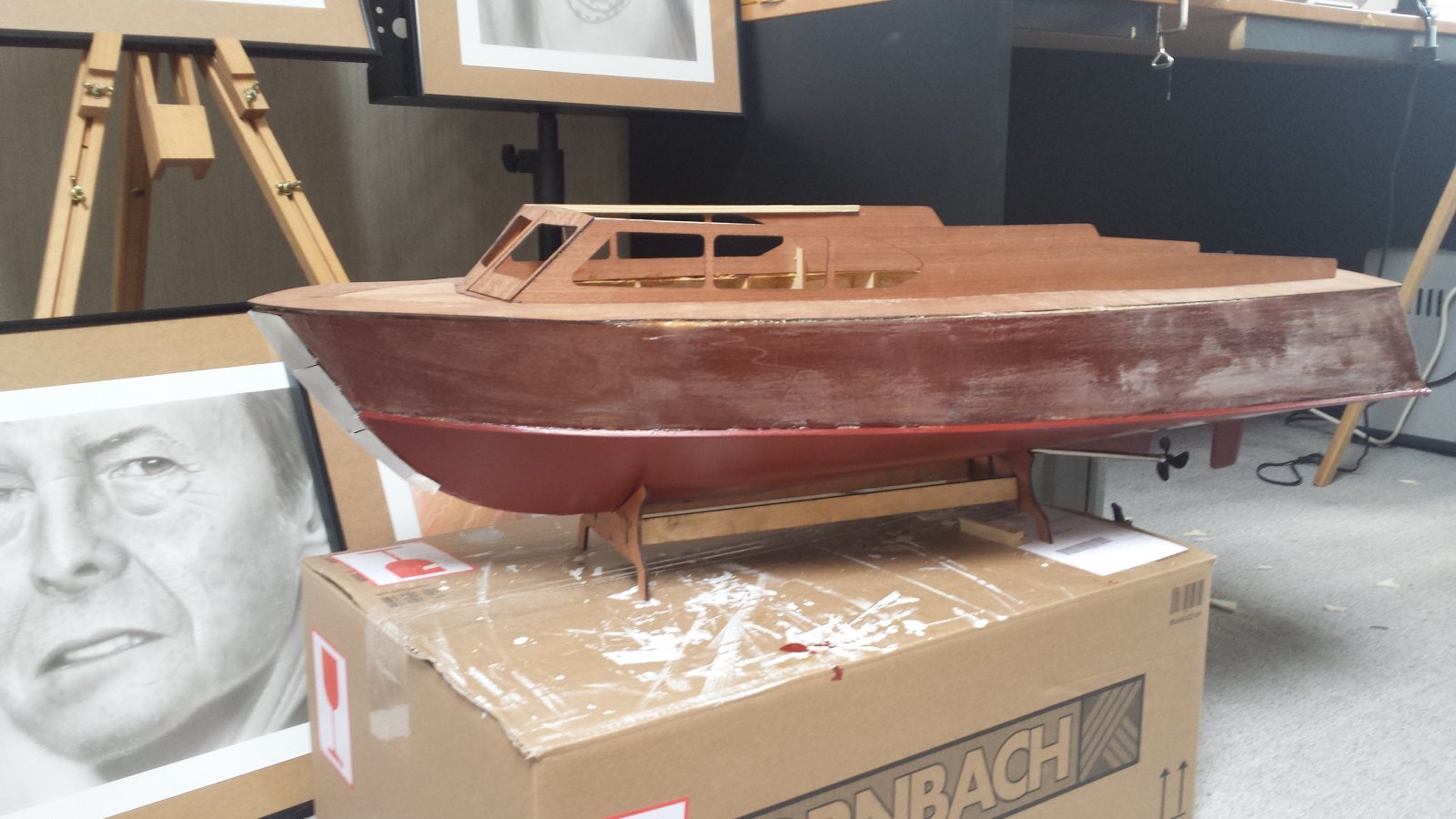

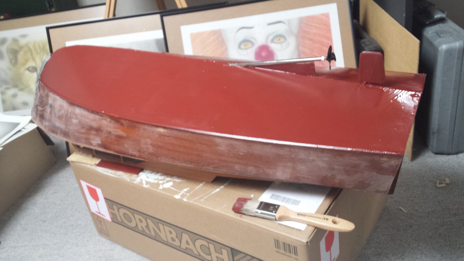

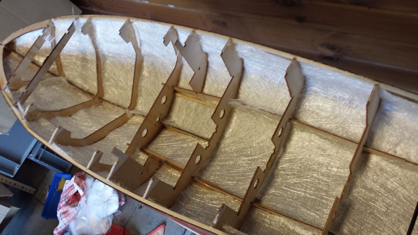

buitenkant romp nogmaals in de G4 gezet
Hele tijd niks kunnen doen, gezondheid en weer speelde tegen.

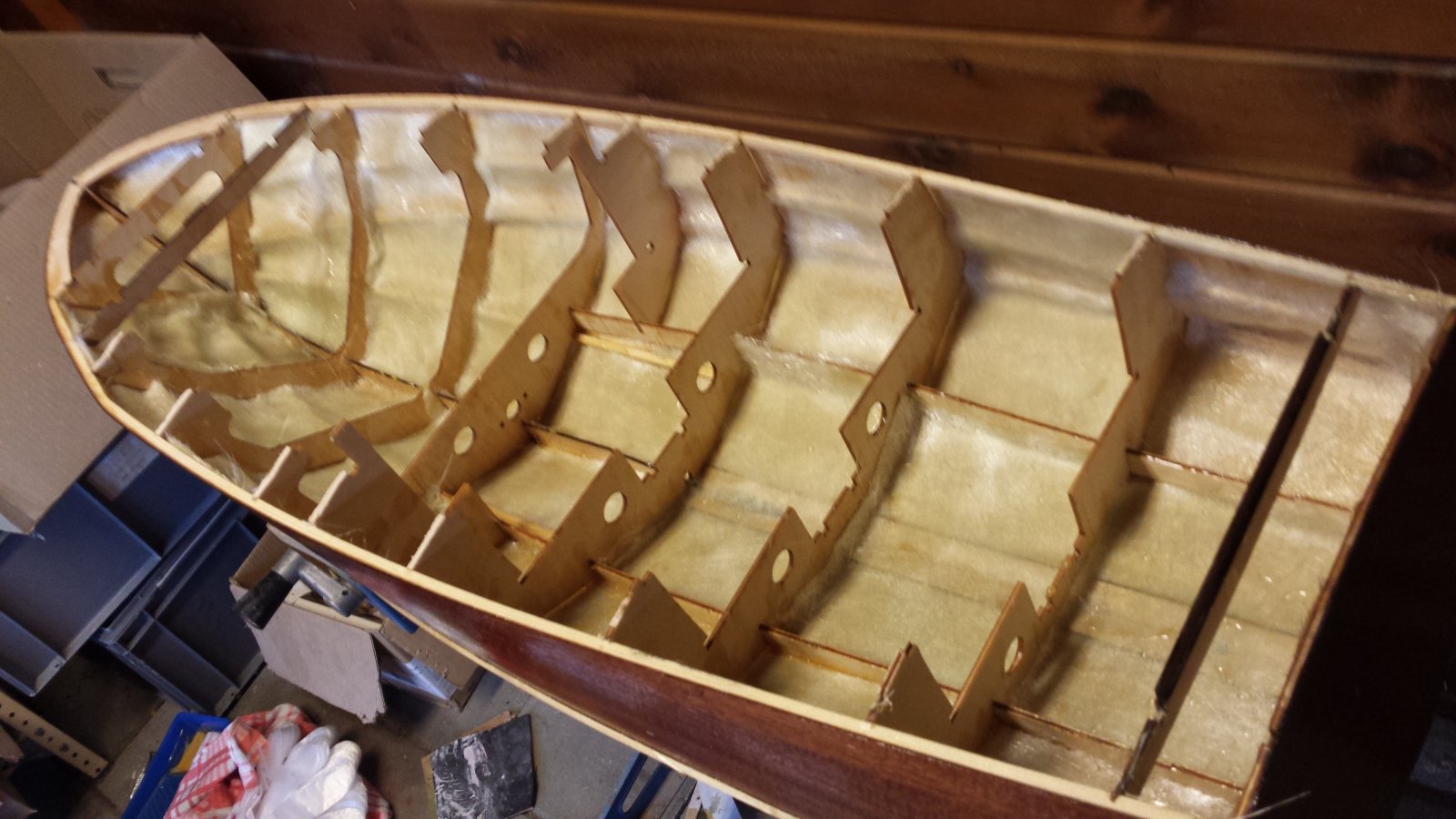

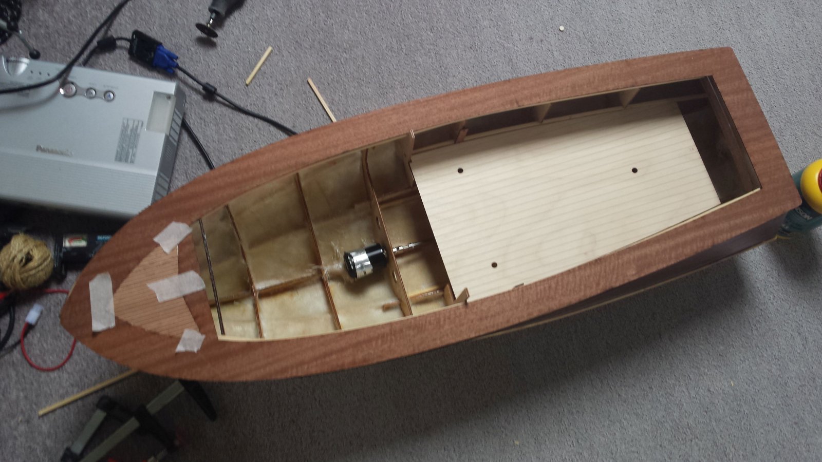

Heb de binnenkant van de romp bekleed met glasvezel en morgen gaat er polyester over...

eerste proefvaart gedaan in een badje. Lekte waar de schroefbuis de romp binnenkomt. Aan de buitenkant goed ingesmeerd met epoxy en nu is ie helemaal dicht, geen natte voeten meer dus.

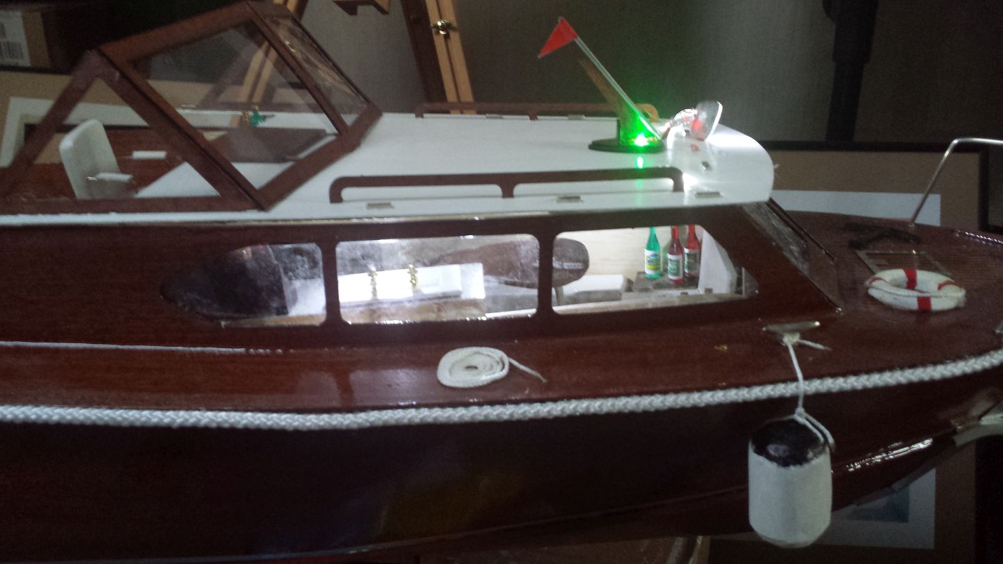

Ben aan het denken om het zoeklicht draaibaar te maken met een servo. Alleen, hoe vertraag je de servo? Met tandwielen ofzo?
