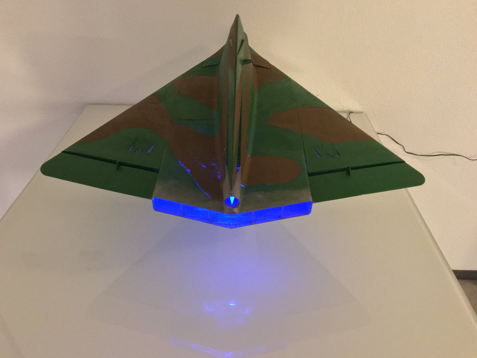

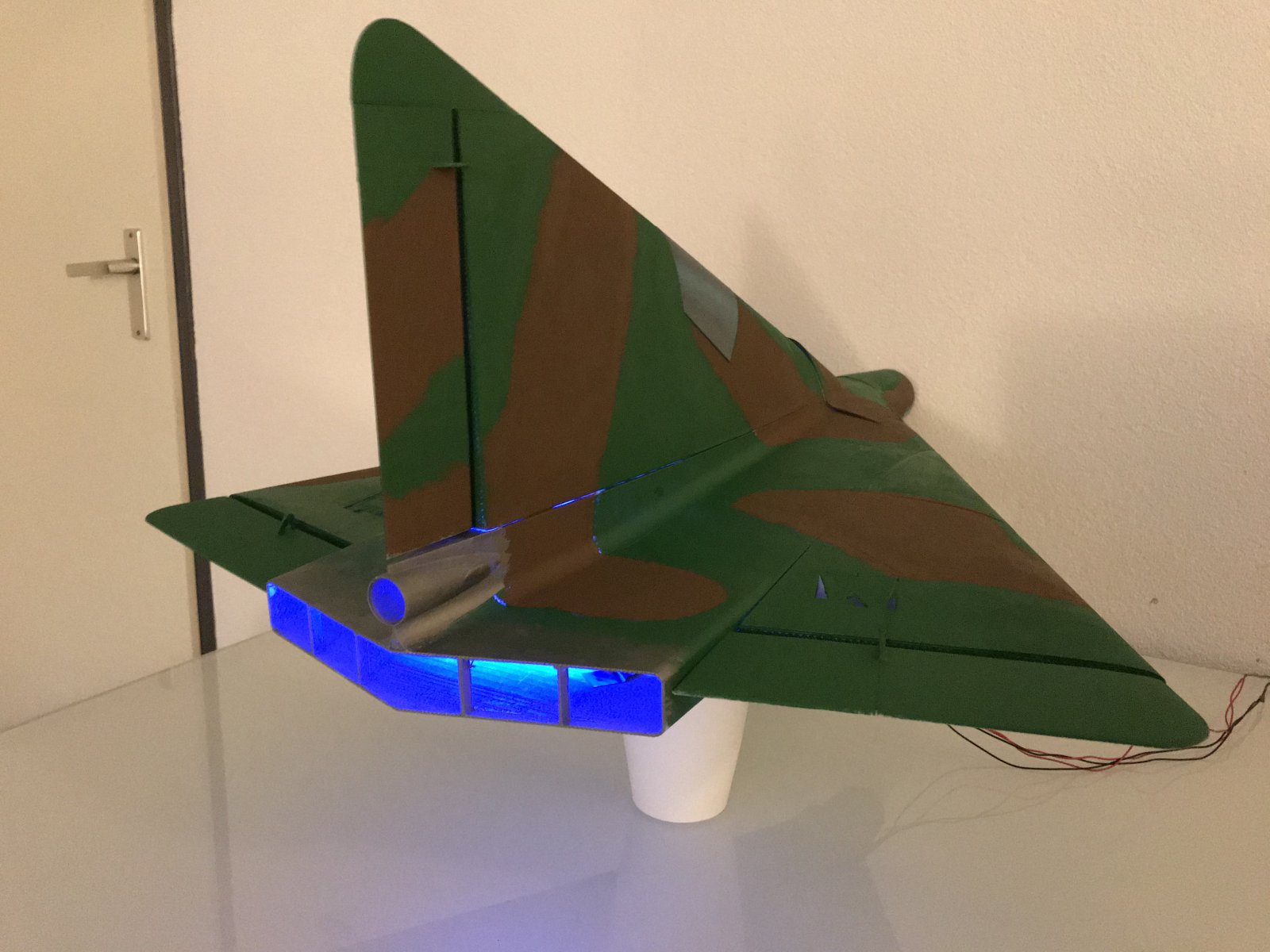

En vandaag toch al het witte tough Formfutura filament er bij besteld (oeps,het blauwe licht komt er door:rolleyes:) (eigenlijks best wel een mooi effect,even onthouden) (zwarte Mirage met blauw doorschijnend LED licht!) (een UFO Mirage!) (les chevaliers du ciel,Mirage noir)

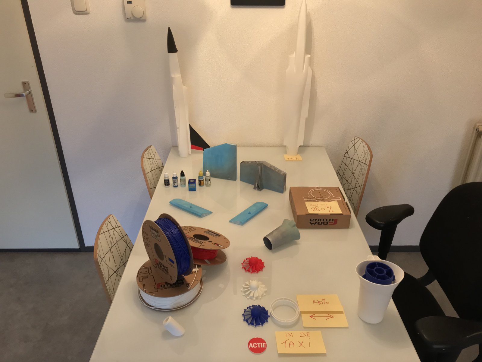

Het rood,blauwe Formfutura filament was al in mijn bezit.
Zoals eerder genoemd was ik niet helemaal tevreden met het tough filament van ColorFabb.

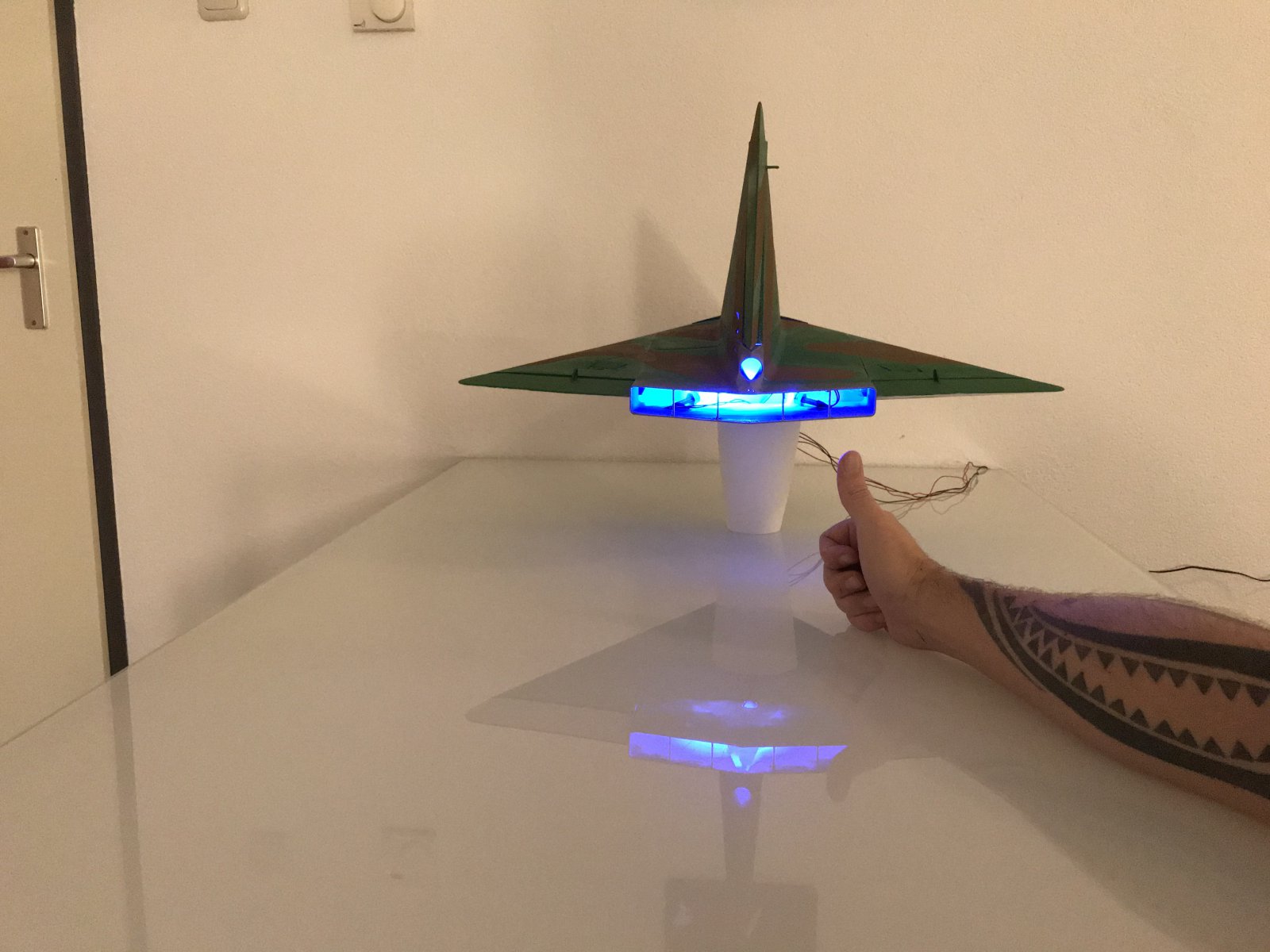

Ach,het gesprek liep in ieder geval goed.Dikke duim!

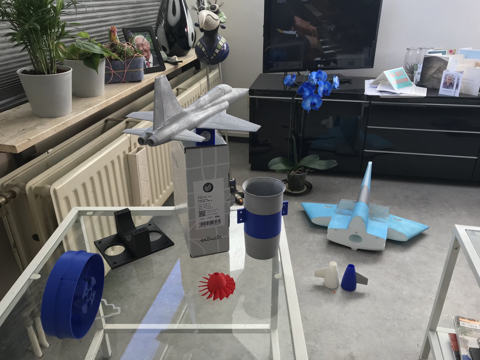

Nu verder met de 2 andere Lippisch P.13 Aaaaaaaaaaa’s en de 199% vergrote(zwarte?)Mirage 2000 die dan op haar beurt de 70 mm EDF behuizing van de Grumpy Modeler zal kunnen herbergen.

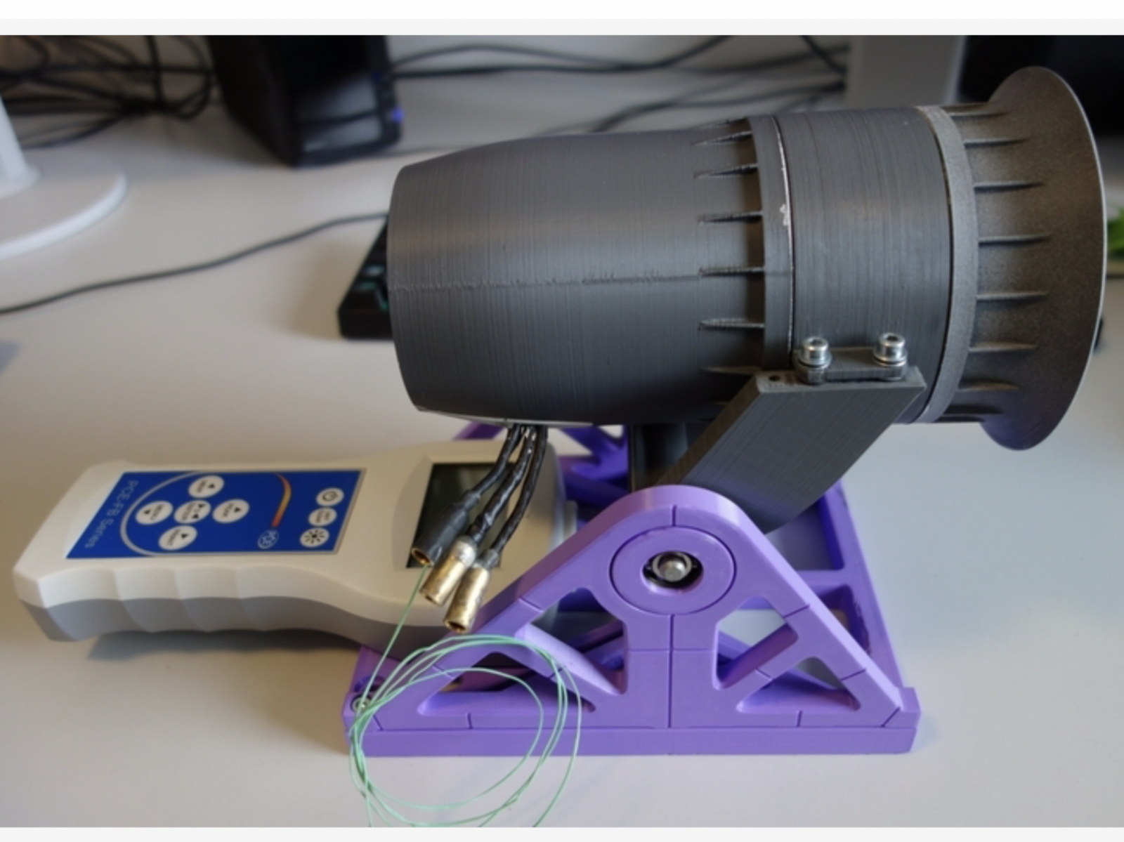

Tor Arne Hustvedt(grumpy modeler)met 3D geprinte 120 mm EDF en ziin ontwerp van de 3D geprinte EL-39:1408F6AA-C495-4FF4-AE6B-4F31AD8FB9E7.png
Lowbug?
Mocht u besluiten dit ontwerp uit te gaan testen wilt u dan even een linkje plaatsen van uw motorkeuze?
En voor de rest,check zijn(volle)YouTube kanaal,en dit is nog even een linkje naar de rest van zijn ontwerpen:https://www.thingiverse.com/tahustvedt/designs

Ook nog even vermelden dat de 70 mm behuizing in de 140% vergrote neus van de Lippisch past.
En nog t.z.t. beslissen de Mirage voor de 70 mm uit te vergroten naar 199 of 280 %.

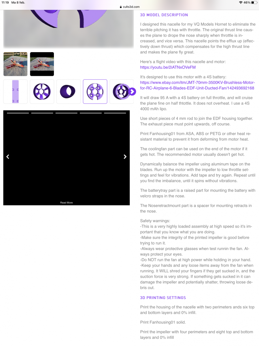

Inmiddels ook nog een ander EDF ontwerp bekeken van Tor Arne Hustvedt.
Deze ga ik nog niet uitprinten,maar wil graag de tekst er even bij zetten als waarschuwing/ervaringsopbouw.
De tekst is van deze Cults3D pagina:https://cults3d.com/en/3d-model/var...r-vq-models-hornet-subsonex-other-accessories
De 3500 kv motor die Tor als linkje via E bay geeft is op dit moment helaas ook al niet niet verkrijgbaar:mad:

Wit tough Formfutura filament.

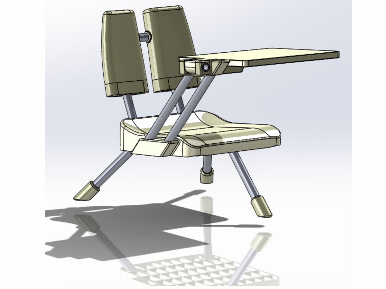

Leuk dat het SW ontwerp van de rugleuning van familielid Mark een beetje lijkt op een vleugel......
Afgelopen weekend hadden wij al besproken hoe we het ontwerp van de stoel op sommige punten nog iets aan konden passen zodat de CR10S pro niet drie dagen achter elkaar hoefde te draaien.
De rugleuning is met de relatief grote 0.6 nozzle uitgeprint........350 gram! (2 perimeters 10% infill met een behoorlijk robuust ingetekend binnenwerk)

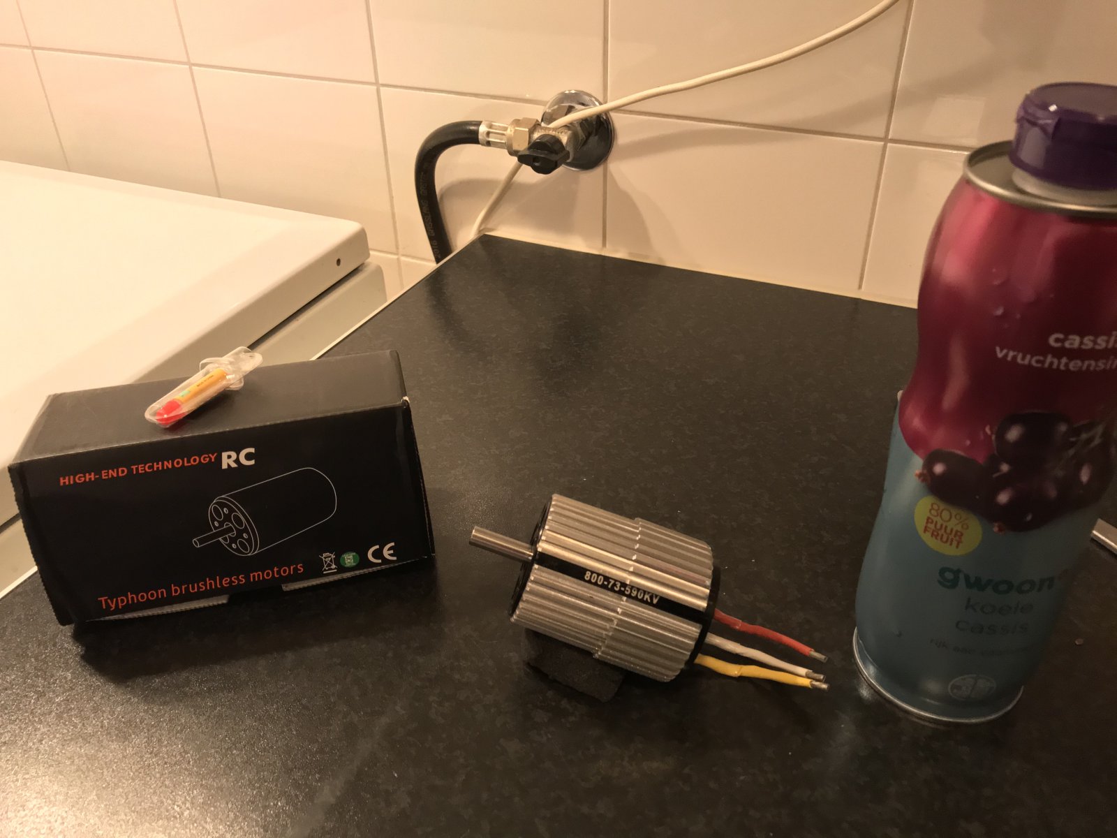

Aankomende week maak ik een keuze welke motor ik zal kiezen voor de “70” mm EDF.
Ik twijfel tussen Typhoon en Hacker,volgens mij blijven de ontworpen Hacker motoren langer op de plank:https://www.turbines-rc.com/en/26-28mm-brushless-motors
Heb sowieso geen zin om een Chinese motor aan te schaffen omdat ik een hekel heb aan steeds elk net anders ontworpen nieuwe EDF motoren.

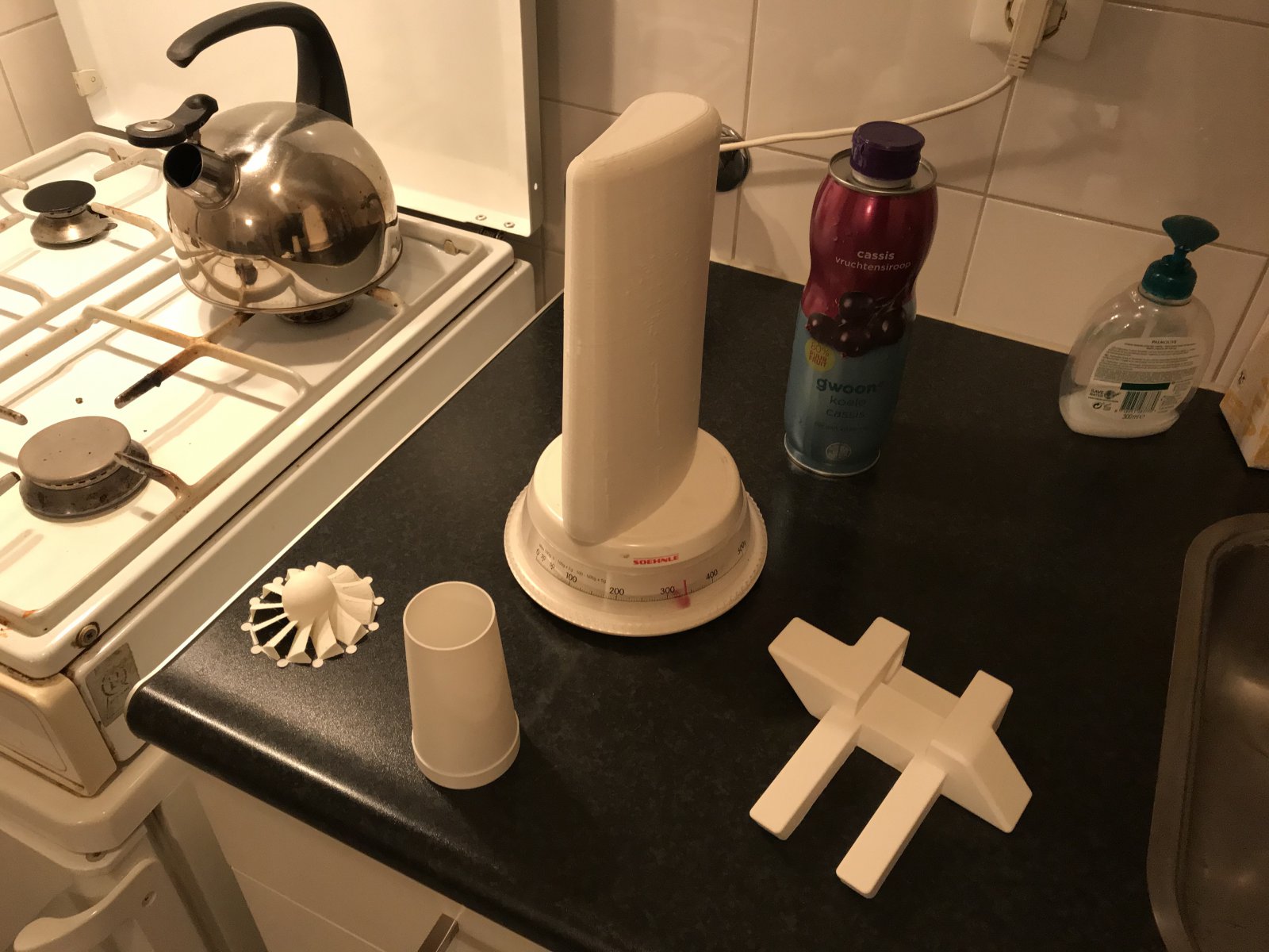

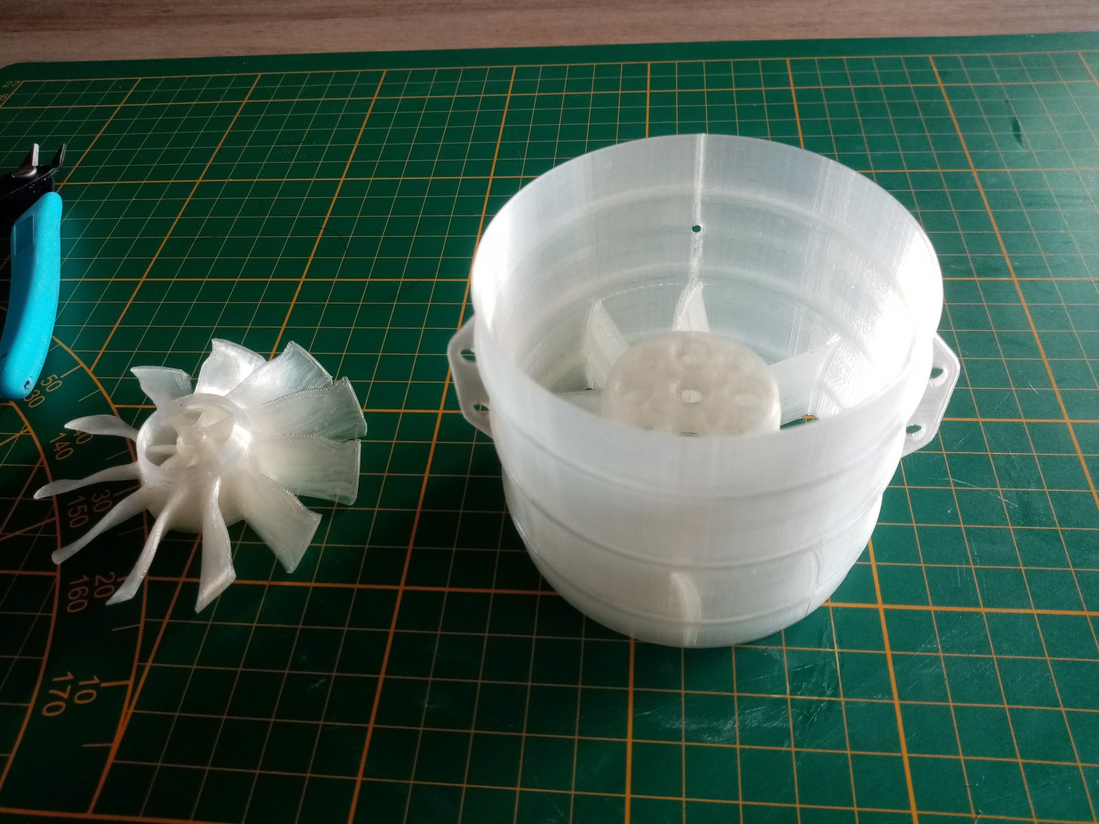

Ik heb ondertussen een 70 versie geprint.
laat maar iets weten welke motor het geworden is...ik ben er ook nog niet aan uit
veel keuze op 6s is er niet in deze 28mm maat.

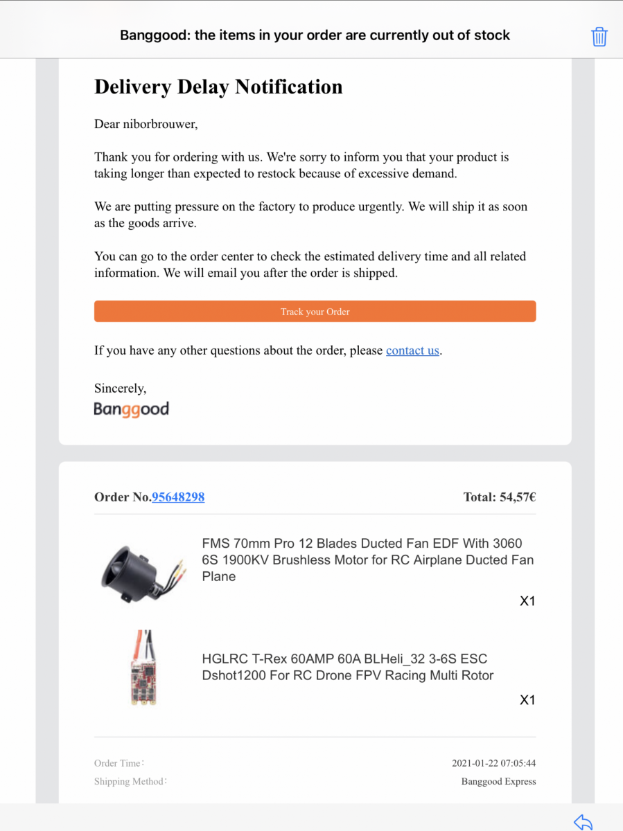

Vandaag bij aerobertics gepasseerd, maar die hadden enkel nog volledige sets liggen....(hacker)

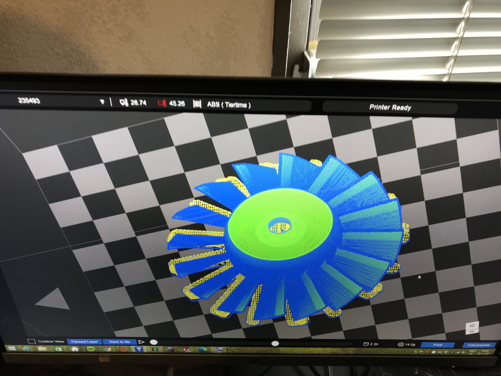

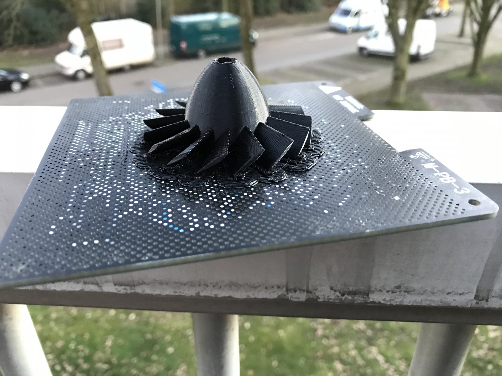

Testen van PC filament(Raise 3D)270 graden Celsius voor de 16 blads impeller van de Italiaanse Cults/Thingiverse ontwerper.
Deze test in de Tiertime Up mini 3D printer met de ‘fine’ Tiertime slicer instellingen.
Nou ja,fine,ugh,ugh.....Doordat de mechanica van deze Up mini 3D printer anders is opgebouwd dan de gemiddelde hobbyprinter raast de Nozzle behoorlijk snel over het printobject met 0.15 mm laaghoogte.
Waarschijnlijk moet ik nog meer testjes met dit PC filament uitvoeren.
