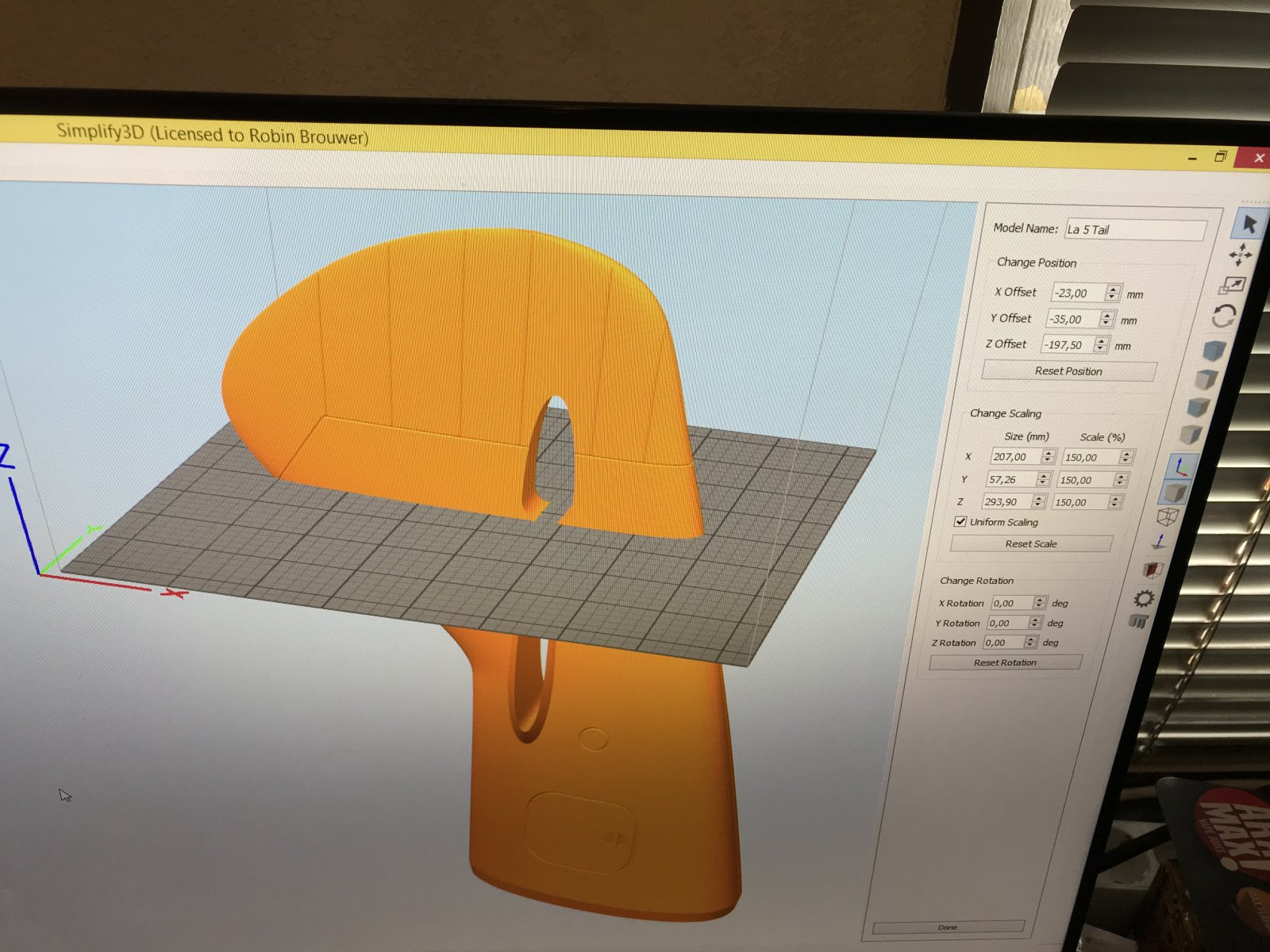

En ook al bezig met de warmteontwikkeling van het staartstuk.
Die ik eerst heb laten zakken en uitgeprint.(foto nog plaatsen)
Maar door het uitgetekend ontwerp nog steeds flink “trekt”.
Volgende stap,nog ietsjes meer laten zakken, klein beetje infill.Meer gewicht,daarna uitprinten met LW PLA/ABS etc,al of niet met 5% infill........

Geen problemen met het vervangen van het 150% staartstuk.
Voor het SAN(Aerotex) filament zit ik nu ‘gemiddeld’ op een bed temperatuur van:90/95 C nozzle:260/265 met 40mm/sec.

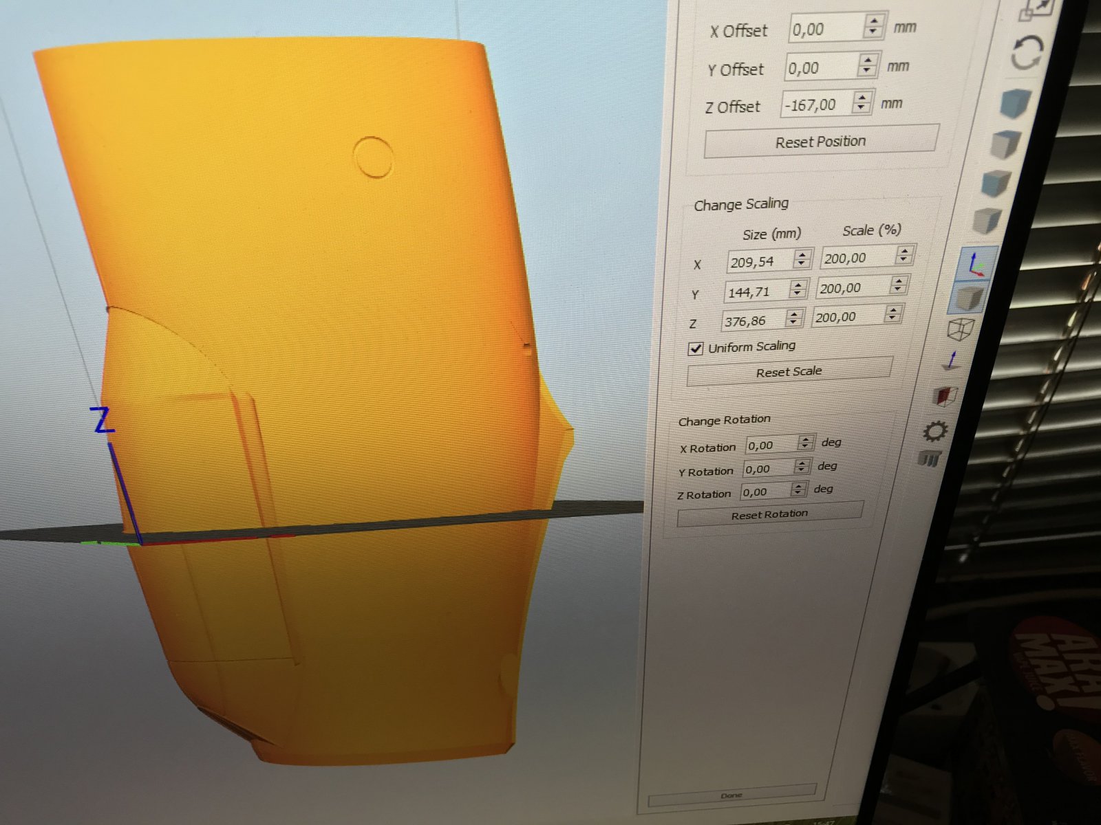

En de rest van de week verder met een vergroting van 200%.
Omdat ik de acht rollen Aerotex filament ook voor de toekomstige MiG-3 van Victor Bakharev wil gebruiken zit er bij het 200 procents La-5 proefkonijn nu ook
het CarbonFil (Formfutura) bij tussen.Ik laat het gele enkelwandige ABS even voor wat het is.
In principe passen alle 200 procents delen op m’n grote 3D printer en kunnen in één keer uitgeprint worden.

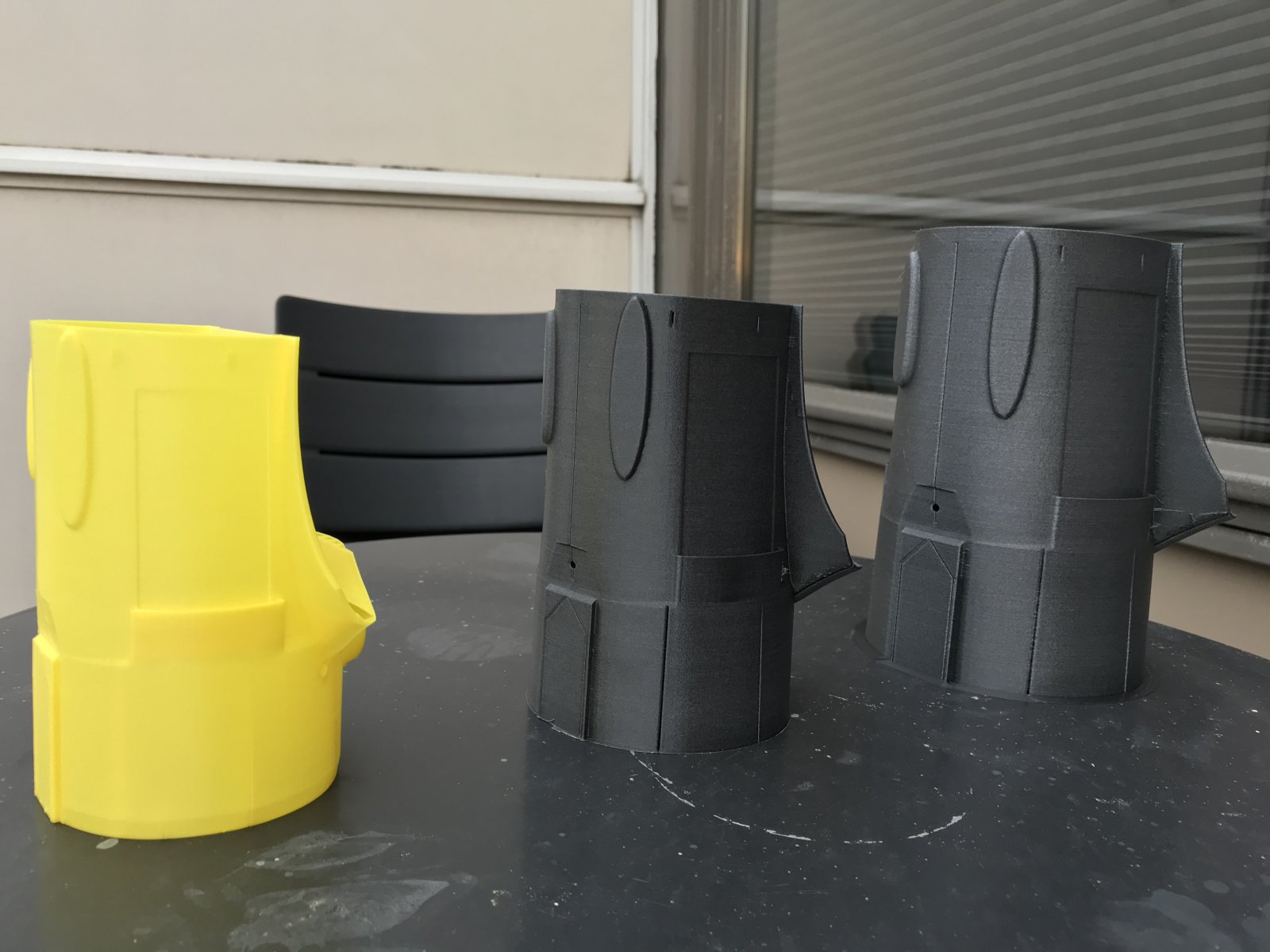

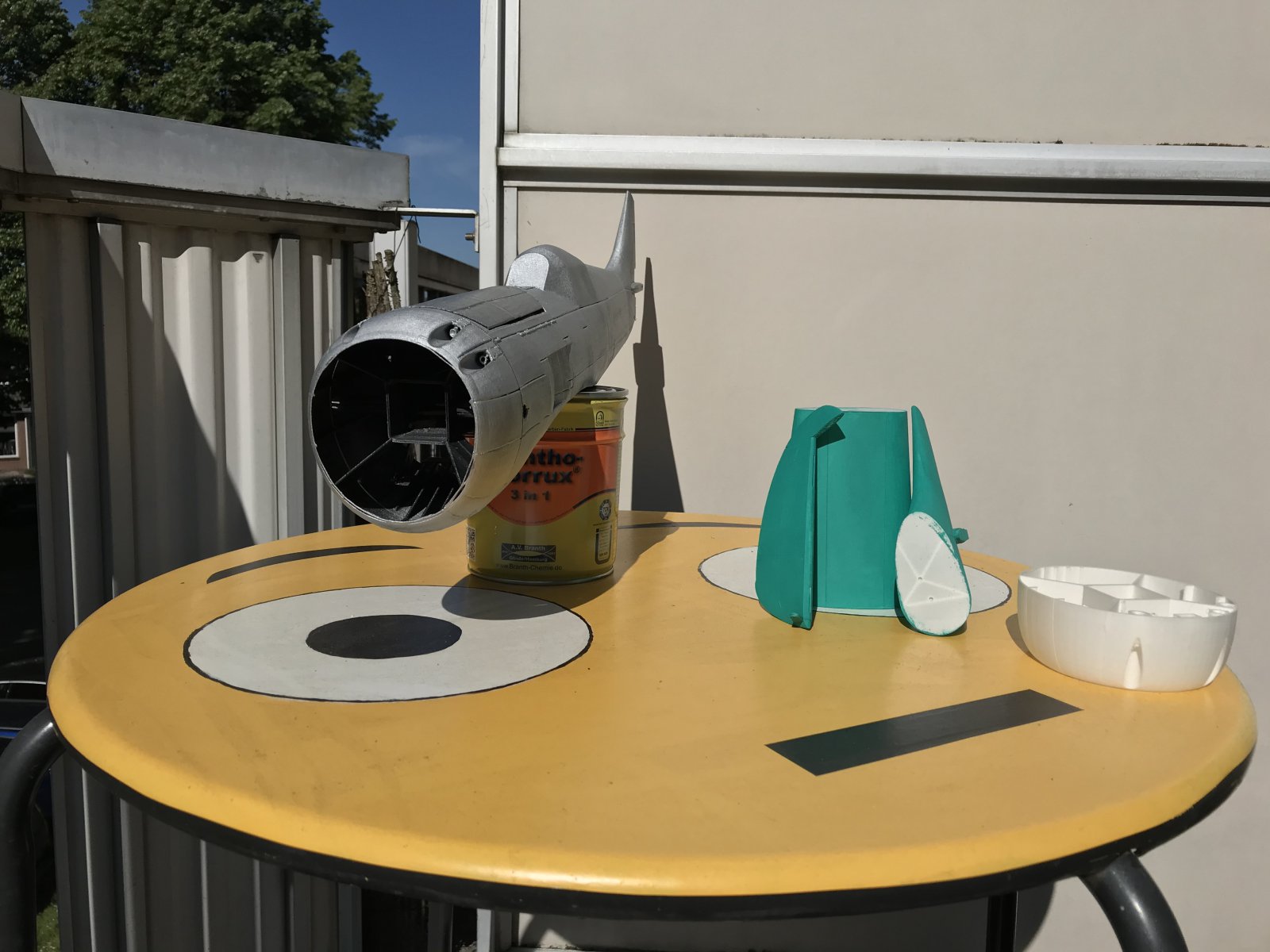

Weer een stukje verder,
Bestreken met Aceton opgeschuurd,en aan het verfen.Elke dag een beetje verf hier en daar.Niet te veel nadenken,verf er op en elke keer corrigeren met een zoete inval.
Ook al de vleugels geprint met verschillende diktes Aerotex filament.......Verhipster,wat valt dat tegen zeg.
Het Aerotex filament komt dan echt tekort qua sterkte,brosheid,stevigheid,ook met infill een groot drama!
Ik moet dan haast wel met 3 wanden gaan printen,alleen te zwaar,ook al is het filament 20/30% lichter dan PLA.
Wel ben ik tevreden over de ronde motorkap die ik ook al meerdere keren heb uitgeprint op 200% van het origineel.
Door de nette ronde vorm,3 wanden+ krimp voelt de motorkap niet slecht aan die ik bijvoorbeeld ook heb uitgeprint met driewandig LW PLA.

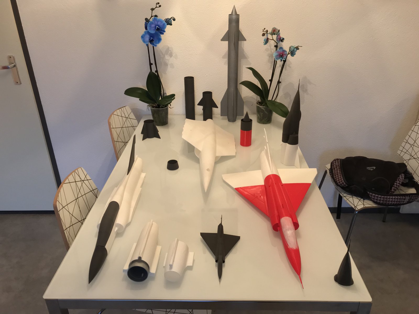

Het witte printstuk van de ‘Lavochka’ La-11weegt 16/17 gram,LW PLA,0.2 mm Nozzle,2 perimeter(s),0.125 mm laaghoogte.printduur 13+ uur! :eek:
Nu nog even mijn strategie bepalen over het andere grote LW prinstuk van 17+ uur!
Gelukkig hoef ik deze tijden met het Aerotex filament niet te hanteren,op dit moment print ik de La-11 namelijk ook uit met een 0.6 mm Nozzle op 0.33 mm laaghoogte,260 graden C en een snelheid van 40mm per seconde.

Dit keer gebruikmakende van een 0.8 nozzle(2 wandig) voor het LW PLA,250 gram,as it is.....met een flow van 0.30! Voor het pop-pop popperdepop LW filament.
Groet:Robin

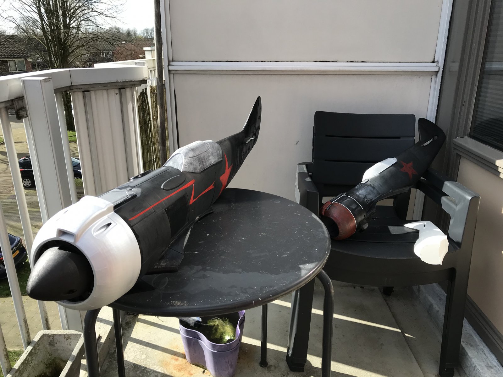

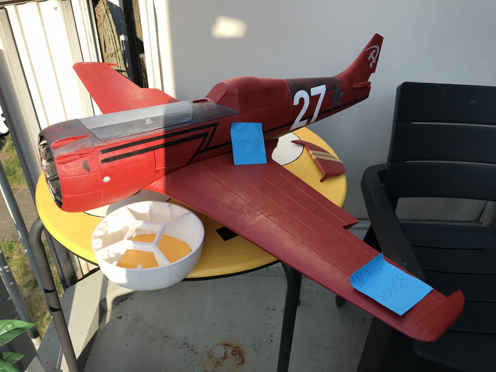

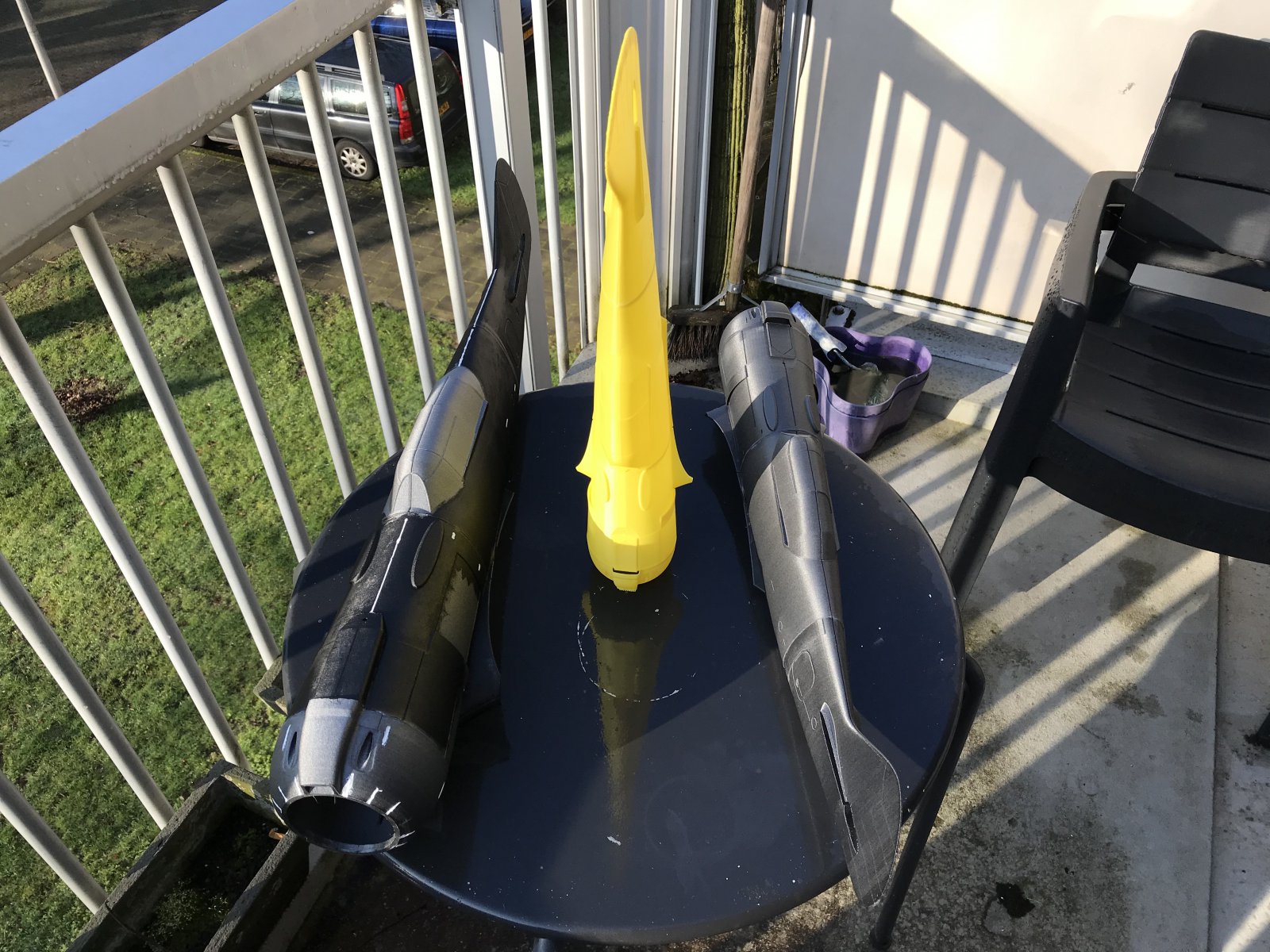

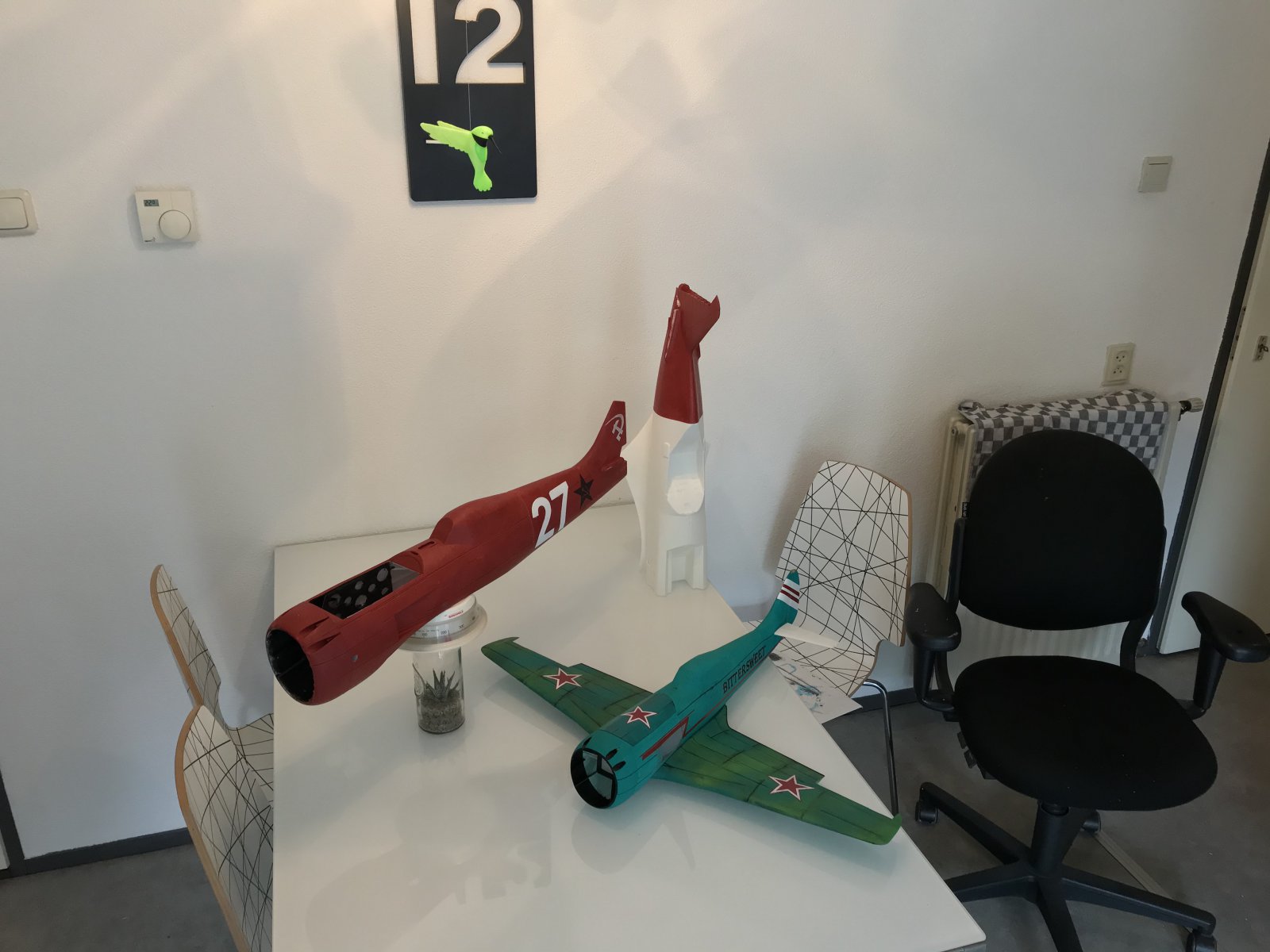

Ik had gisteren de rode Lavochkin La-11 op de achterbank van mijn auto liggen.
Na zo’n 10 minuten parkeren kwam ik terug en zag dat een gedeelte van de vleugel in de zon lag.(buitentemperatuur 25 graden C)
Geen warping,wel een zachtere huid met de 2 perimeter 0.8 nozzle.
Wingspan 1 meter.130% vergroting.(foto)
Ben inmiddels bezig met de 150% vergroting,zelfde 2 perimeter 0.8 settings.

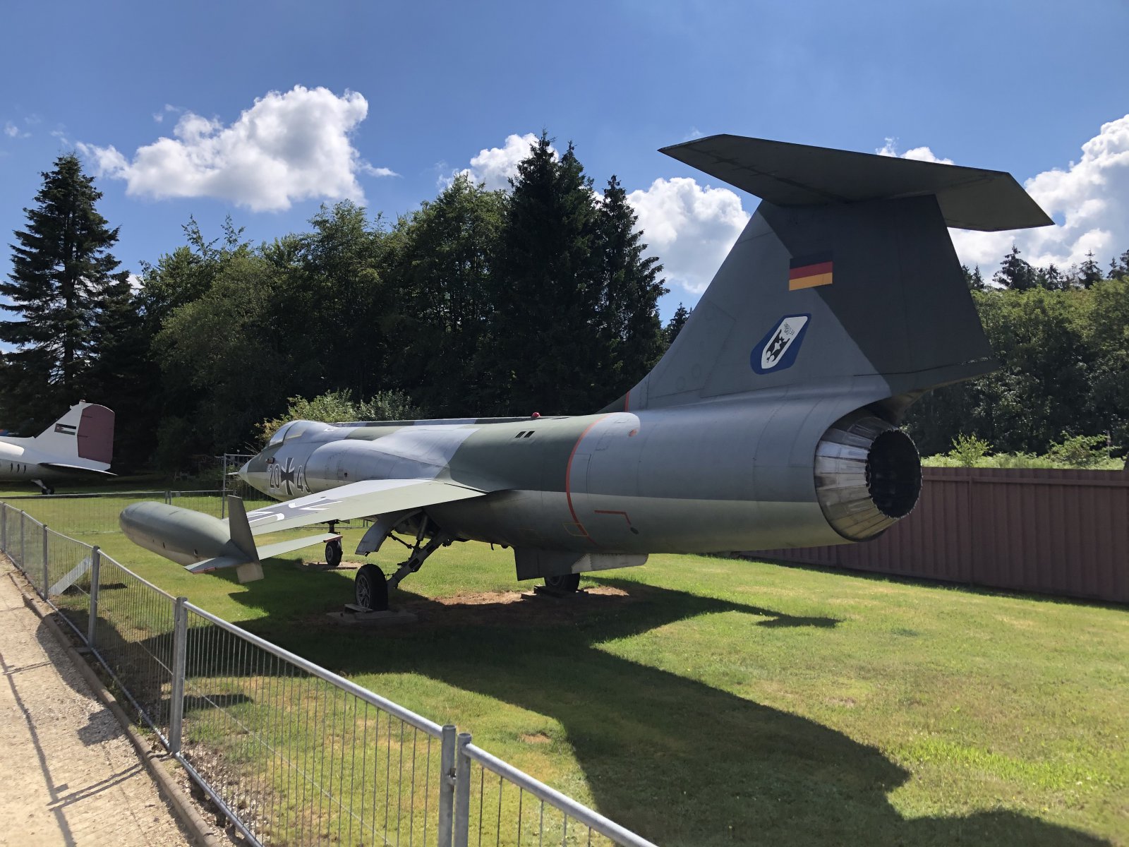

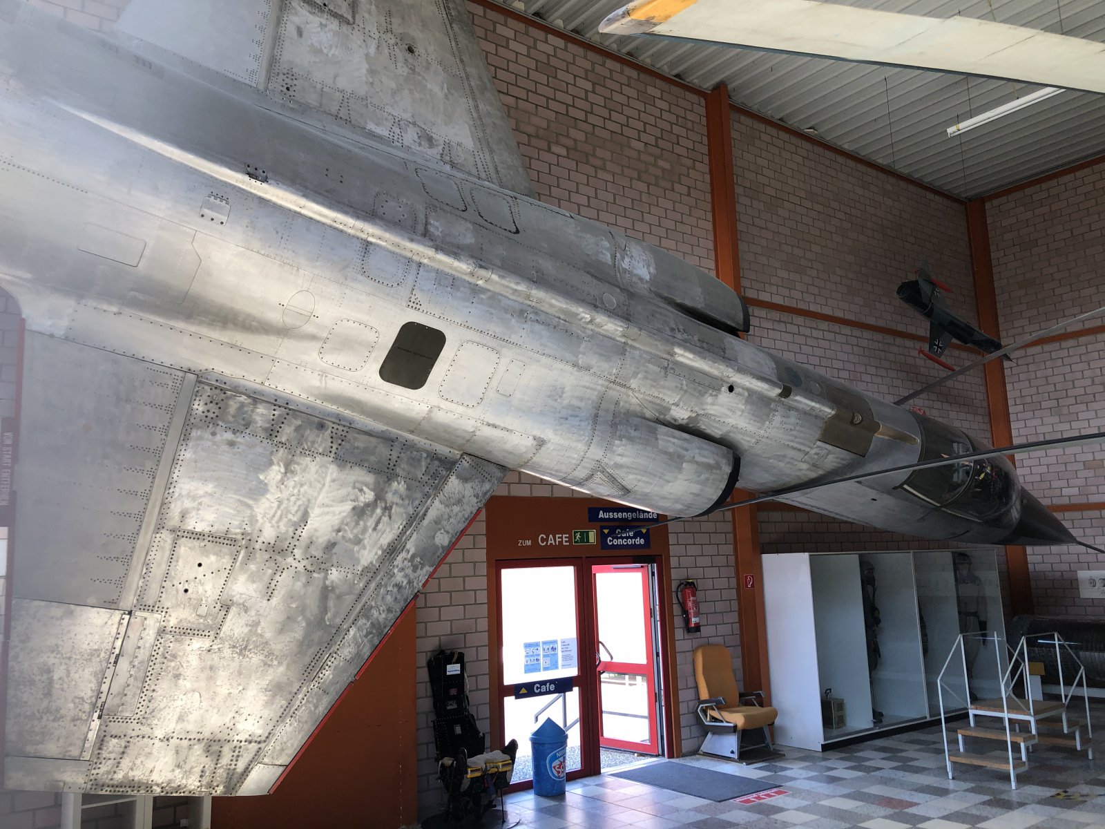

Ik was met gezin bij Trier in de buurt op vakantie: wat een mooi toestel zijn Starfighter... Ik ben ook helemaal verliefd!
Als RC model mij wat te heftig, maar inmiddels m'n CR10S pro goed op orde met een duet, nimble en mosquito.
Cheers
Bijlagen
    483,1 KB · Weergaven: 269

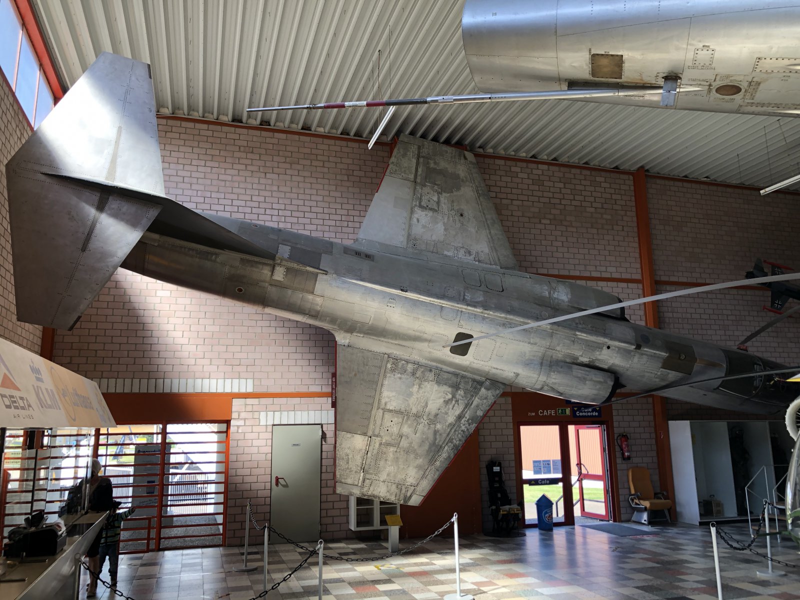

Dat is een mooie oplossing met die muurankers voor de Starfighter hé?
Ik vond het in ieder geval een mooi privé museum.
Ook de nep Concorde die als restaurant dienst doet is toch eigenlijk ook een goede blikvanger.
En kan me nog herinneren hoe ik van een afstandje met haast dichtgeknepen ogen naar het iconische vliegtuig keek.
En als alles een beetje meezit dan kunnen we binnenkort de “echte” Concorde nog gaan bekijken bij het Aéroscopia museum (Zuid-Frankrijk)

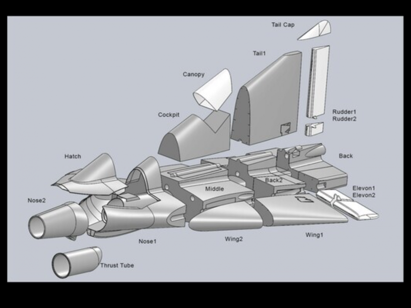

Gisteren had ik eindelijk de moeite genomen om de tweezitter Mirage van Thingiverse op m’n stickie te zettten.
Dus de komende dagen even kijken of de 3 en 4s,50 mm FMS impellers(5 stuks)ook voor deze Fransoos een uitkomst zal kunnen zijn.
Groet:Robin

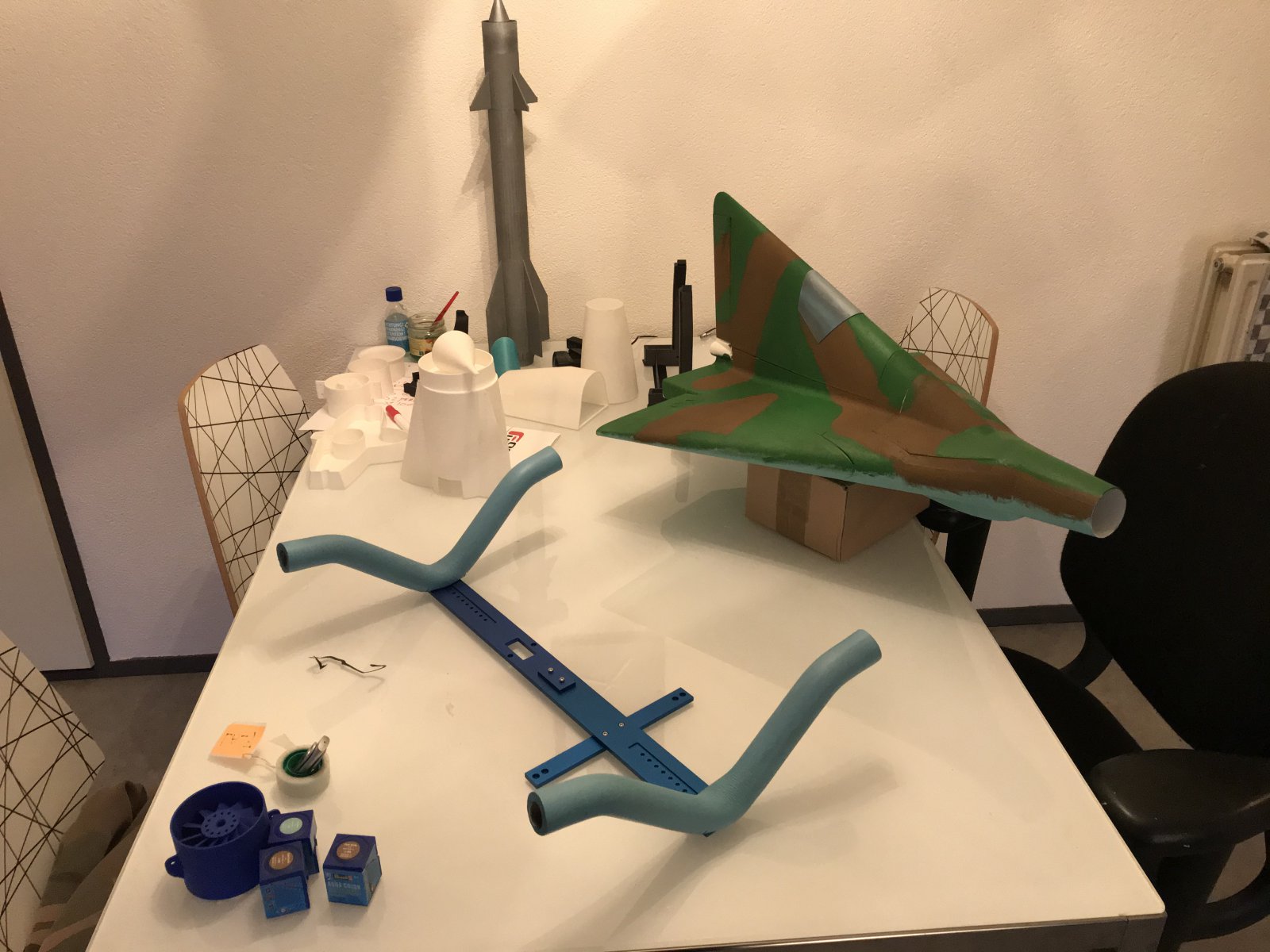

De uitlaatsectie van de Mirage wordt straks uitgeprint.
Volgens mij heeft de ontwerper goed zijn best gedaan om de interne airflow ook al mee te nemen in het ontwerp.
Maar goed,omdat ik onlangs een Thrust Stand heb aangeschaft ben ik ook bezig allerlei uitlaten,Thrust tubes en dergelijke “flow printjes”om me heen aan het verzamelen.
Eerst allerlei STL bestanden op/neer schalen voor de 50 mm FMS impeller.

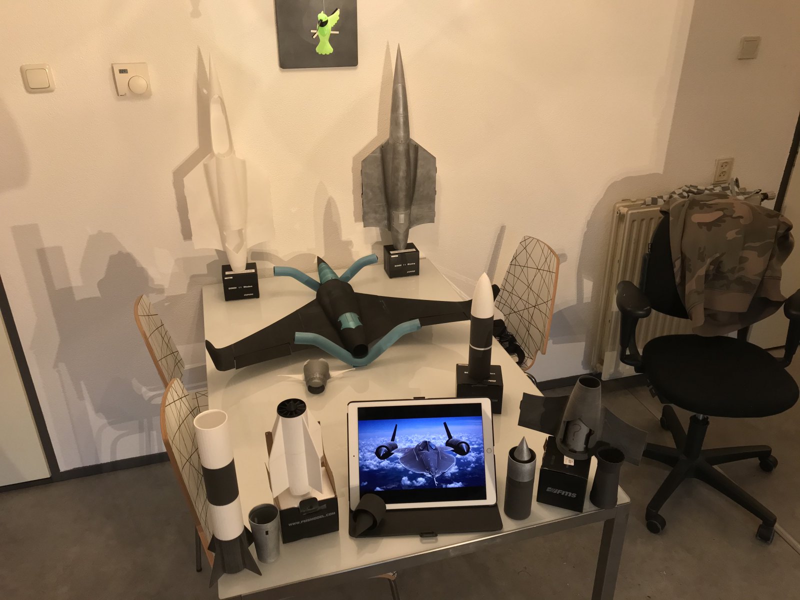

Inmiddels bezig een paar printjes van Dirty Dee’s Lippisch P.13a te beschilderen.

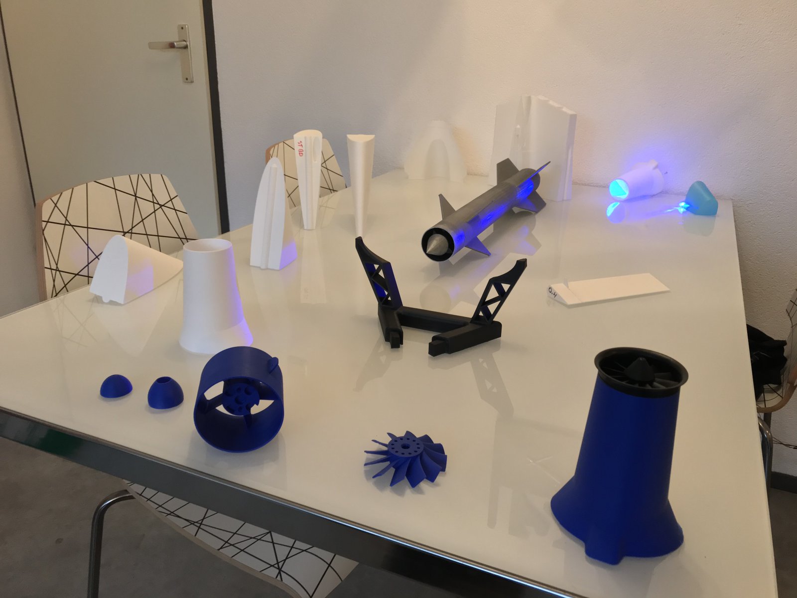

Ook het blauwe tough PLA van Formfutura bevalt mij super goed! (0.4 nozzle 1/10 mm laaghoogte)
Heb sinds afgelopen weekend ook het tough PLA van ColorFabb uitgeprint.
Deze twee though PLA t filamenten zijn TOTAAL NIET met elkaar te vergelijken.

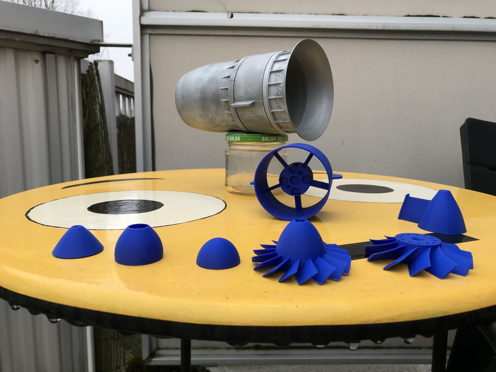

Het Formfutura tough filament gebruik ik voor de 3D geprinte EDF’s.
Het ColorFabb tough filament zal ik gebruiken voor de Dolly van de 1op 10 Lippisch.

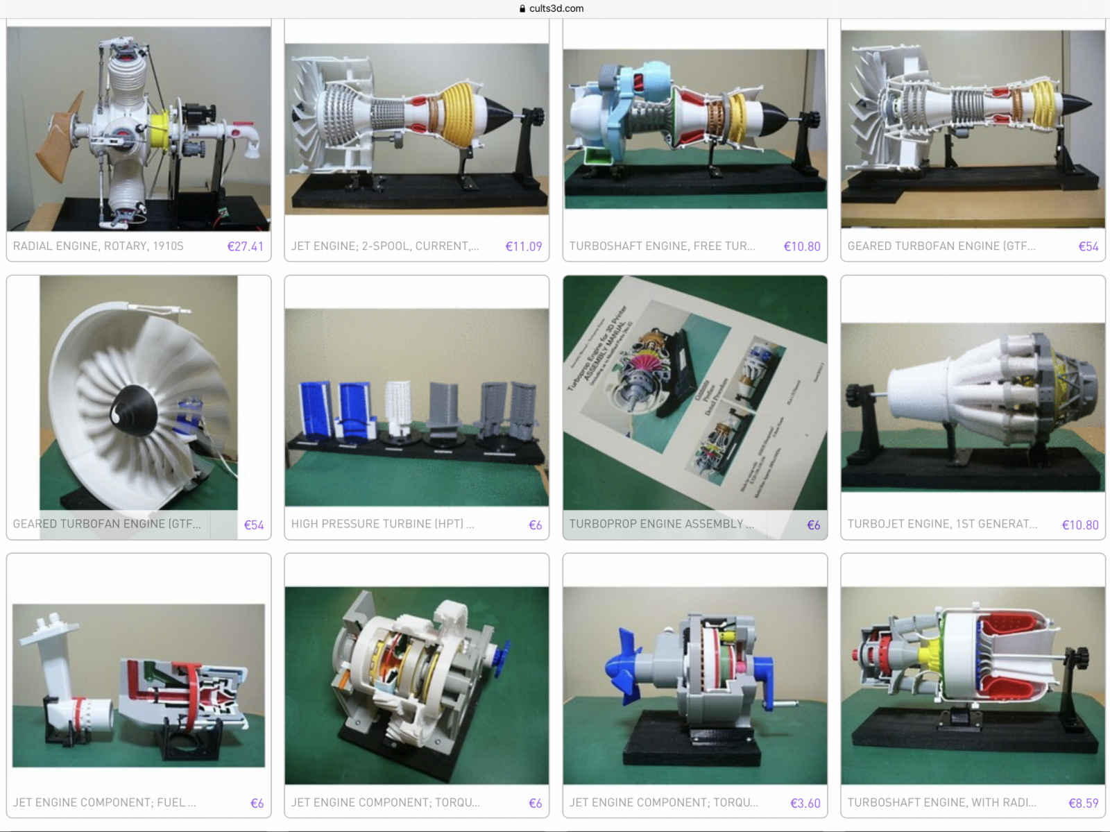

En omdat ik afgelopen weekend het grote internet had afgezocht naar allerlei andere 3D geprinte impellers/edf’s toch nog even deze fotoooooo.
Respect voor deze Japannert!
Misschien heb ik volgend jaar tijd om één van zijn ontwerpen uit te printen:https://cults3d.com/en/users/konchan77/creations
Maar eerst concentreren op de 3D geprinte EDF’s die in het verleden door Tor Arne Hustvedt uitgeprint,en succesvol be/gevlogen zijn (70 en 120mm)
Vooralsnog met de 0.4 nozzle,eenmaal vertrouwen opgebouwd,misschien ook nog met een kleinere nozzle.

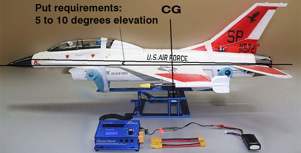

Dag Peter,
27 december aangekocht,8 januari geleverd:https://www.banggood.com/nl/RC-Land...p-1073731.html?rmmds=myorder&cur_warehouse=CN
Al een aantal jaren kwam ik de Lander tegen,waarbij ik elke keer besloot om toch maar mijn geld uit te geven aan iets anders.
Een huis,tuin en keukenweegschaal voldoet immers toch ook?Dacht ik altijd.
Ben wel blij met deze aankoop hoor!

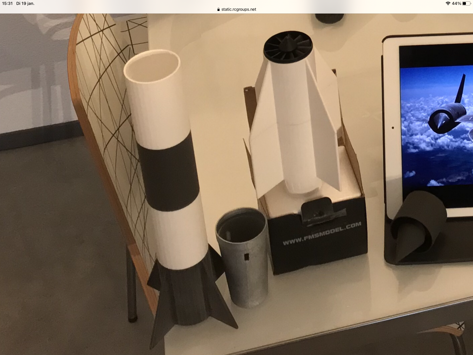

In het geval van de Lippisch wil ik een houten latje gebruiken door deze in de raket opening te steken.
Of uw zwever past?......kweet niet.
U vind vast wel een oplossing.
Ben zelf al bezig allerlei STL bestanden te vinden van verschillende platforms die ik dan ook nog eens op/aan de constructie kan plaatsen.
