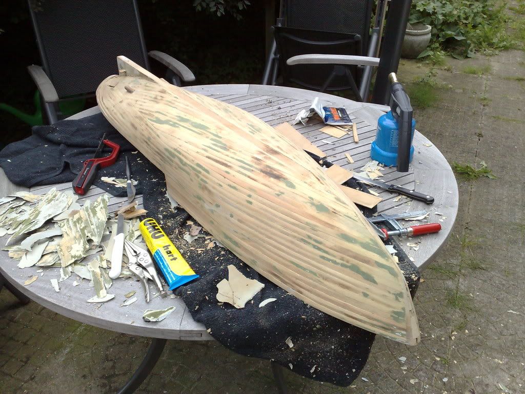

Overigens aardig gelukt met de brander zie nu het resultaat daar kom je niet tegenaan geschuurd ;)

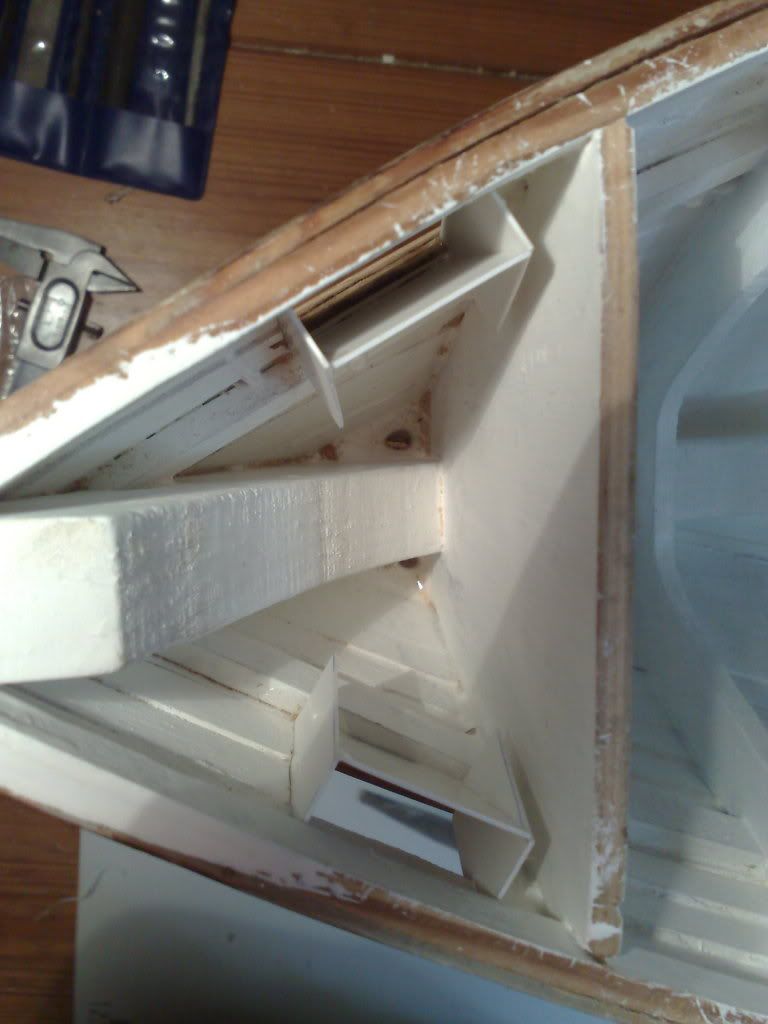

middag,
net even een uurtje aan het schuren geweest. uche :rolleyes:
Het resultaat tjah.. drijven zal ze nu niet doen, er zijn wat kieren in gevallen :S, waarschijnlijk vond de oorspronkelijke bouwer plamuren leuker als netjes bouwen en schuren :D..
Nu moet ik alleen nog wat verzinnen voor de achterkant.. de "massieve" kont is niet helemaal in model met de rest en ook zitten er wat latjes niet helemaal jofel.
En heren bedankt voor de tips ;) ik vermoed dat ik het met gladweefsel ga doen, maar hoe dat precies werkt moet ik nog even uitzoeken.
Heren tot later,
Sjoerd
Dat ziet er goed uit Sjoerd.
Meld je maar als je tips wilt over het werken met glasweefsel en epoxy.
Groeten, Jan.

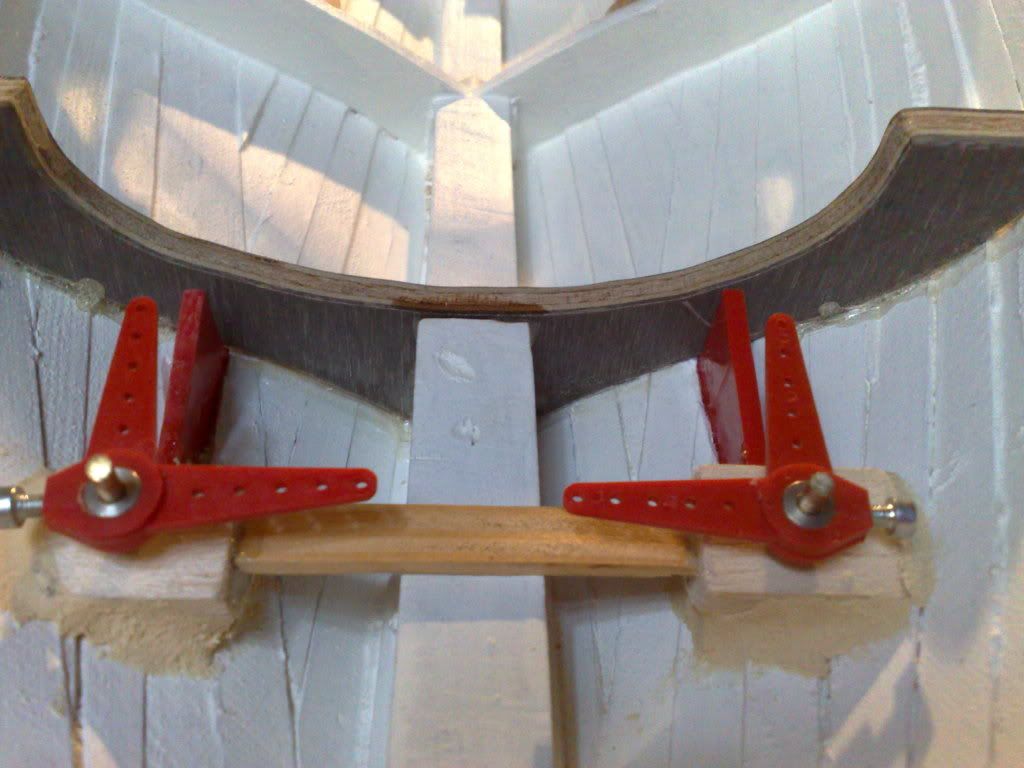

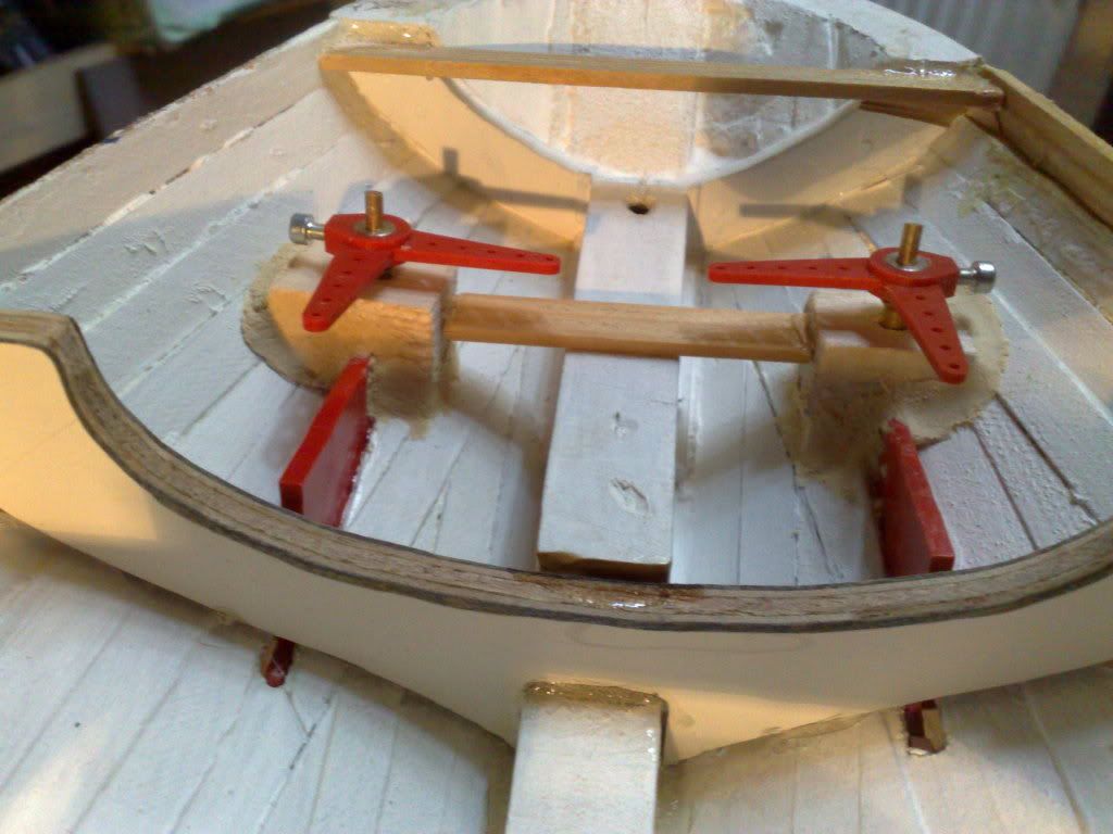

gisteren even wat geknutseld aan de roertjes, dit omdat de standaard Robbe roertjes nou niet echt een formaat hadden welke bij een schip van die leeftijd en bouw passen.
( ja ja... ik heb het nog niet geschuurd :p.. maar het geeft een idee :roll: )

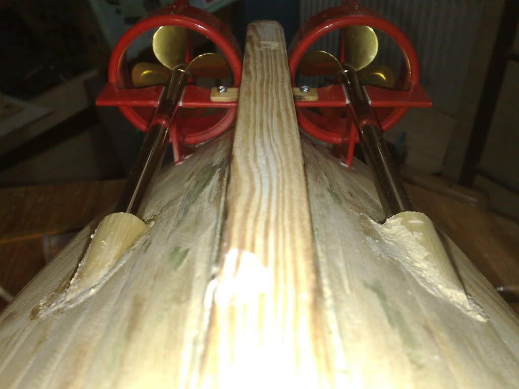

Steuntjes gemaakt voor de roerkokers
schroefas doorvoeringen zijn ook verwijderd en nieuwe gemaakt.
Moteren zijn inmiddels ook gekozen en worden binnenkort definitief gemonteerd.

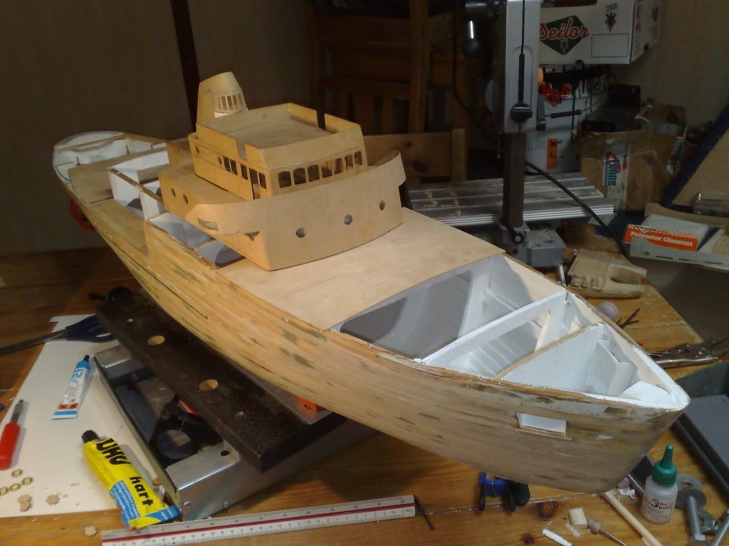

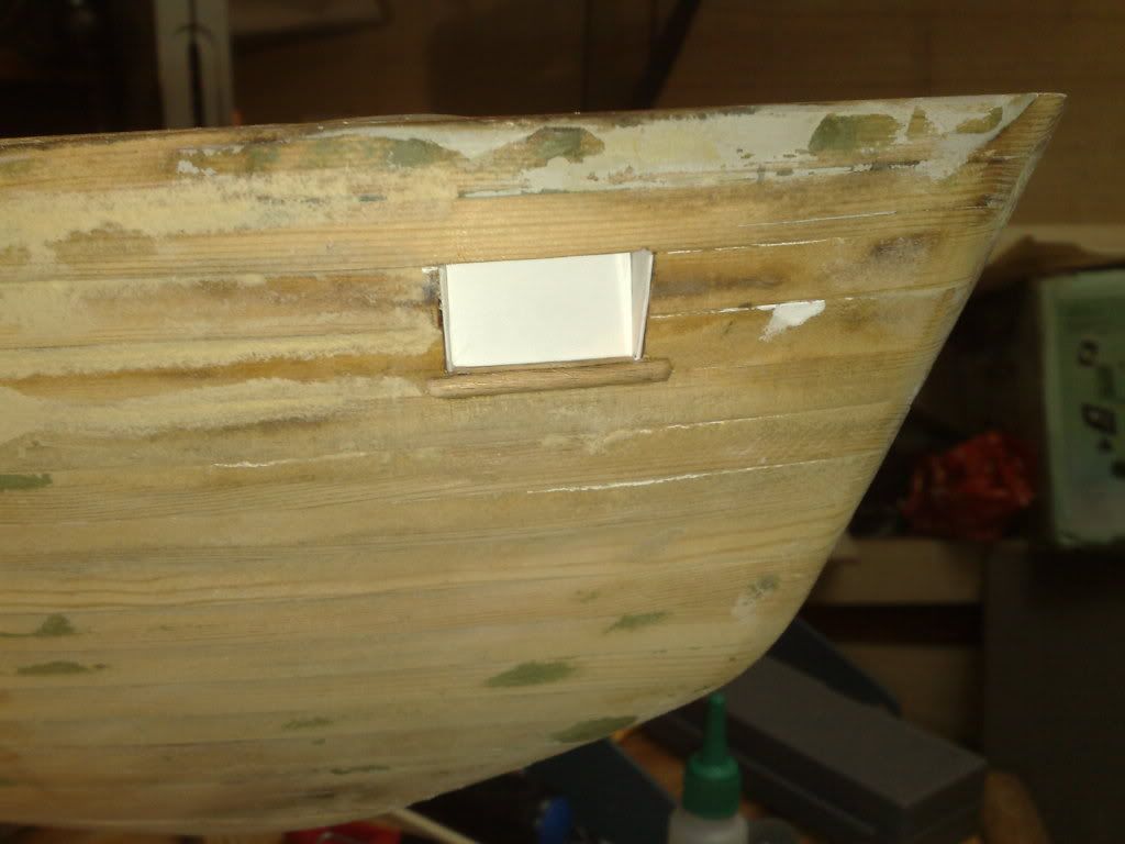

vandaag weer even 2uurtjes aan het prutsen geweest, ankerkluisgaten zitten er nu in ( moet allemaal nog wel afgewerkt worden, maar dat doe ik pas als de romp klaar is voor verdere afwerking :rolleyes: )
dat was het weer, de volgende keer ga ik de romp verder strak proberen te maken.. dus zal nog wel even duren voor de volgende update :) moet immers wel iets te laten zien hebben :rolleyes:

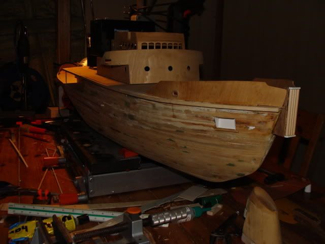

Klein updatetje:
Berghout zit er nu rondom heen dekken zitten erop en kan hierna verder met de verschansing achterop, kimkielen plaatsen en dan de romp helemaal strak maken..
Een vraagje, hoe en wat is het gemakkelijkst om de Kimkielen te maken en te plaatsen?? Ik zat zelf te denken aan ABS en dan inkepingen in de romp te maken alwaar dan opzetstukjes van de kimkielen in passen en dan het geheel te lijmen... Maar wellicht dat er andere zijn met een beter idee ;)

Hallo,ligt aan de dikte van je kimkielen mag hout of kunstof zijn,houd er wel rekening mee dat hout tenopzichte van andere materialen werkt,maar ik zou er pennetjes in verlijmen,dan gaatjes in de romp boren en de pennetjes hier in doen(pen gat verbinding).En dan van binnen goed behandelen met epoxy of flink in de g-4 zetten.Ook kan je ze van binnen uit schroeven maar nogmaals dat ligt aan de diktevan je kielen.Het ziet er overigens keurig uit!!
Groeten E.J.
Hallo..
Bedankt voor je advies :)
Zelf heb ik geen idee wat de maat van de kimkielen waren/ zijn, maar schat dat dit maximaal 40cm breed ( 1:1 ) geweest zou kunnen zijn.
Op de sumiere tekeningen, die ik er wel bij heb, staan de kimkielen niet getekend. In dit geval zou je kunnen zeggen: ,,dan heeft deze sleper dat niet gehad'.. maar op de tekening stond ook geen berghout getekend :confused:, Russen zijn wat apart :P maar (zo) gek zijn ze ook weer niet :rolleyes:..
