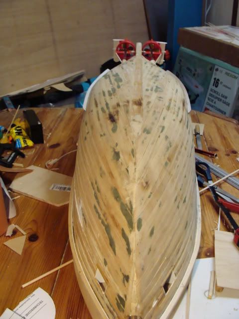

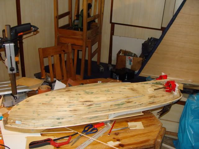

Over de kimkielen:
Het is een beste dame, met een nogal mollige romp.
Ik denk dat kimkielen inderdaad geen overbodige luxe zijn.
En inderdaad, het minimale wat je zou kunnen doen, is een "pen-en-gat-verbinding". Beter was geweest om de kimkielen (of een fundatie ervoor) al tijdens het beplanken er op te zetten, maar goed, daar is het nu te laat voor. Wees niet te zuinig met "pennen-en-gaten" en zorg dat je in der romp wat "vlees" hebt om een goeie fundatie voor de kimkielen te hebben.
Lekker zo doorgaan!
Dank dank voor de complimenten :cool: of ik het nou terecht vind of niet, laat ik ff erbuiten :p
De Kwestie kimkielen is opgelost, heb langs de naad van de beplanking een snede gemaakt alwaar de kimkiel in vast gelijmd zit.
Volgende etappe is de romp plamuren :hammer: dat wordt een hoop werk :rolleyes:

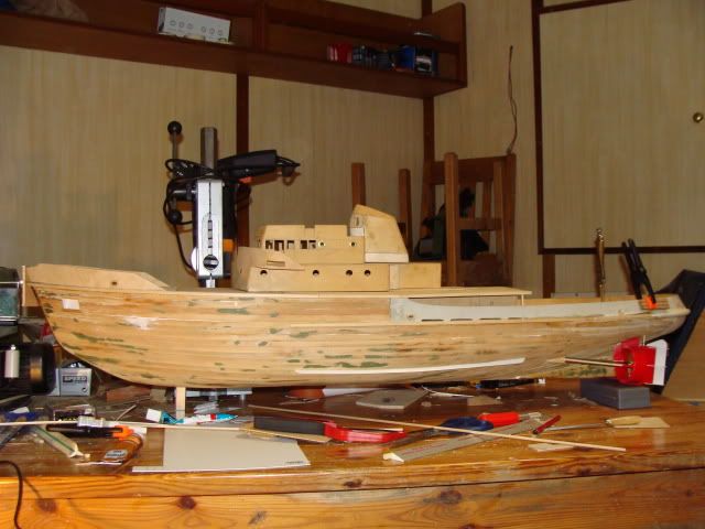

Ik heb hier het idee als dat de slingerkielen te ver naar achteren zitten
En ook nog te hoog
En deschuinte kon wel eens remmend werken
Maar dat is allemaal mijn idee
Hoef je je eigen niets van aan te trekken
mvg
Frederik
Hallo Frederik,
mbt de plaatsing van de kimkielen.. indien ik ze verder naar voren zou zetten zouden deze als een lift gaan werken wat meer weerstand op wekt dan nu het geval is ( hoop ik :p )..
lager kon ik ze niet plaatsen, met als
1e reden: de beplanking liet dit niet toe.
2e reden: als ik ze lager zou plaatsen dan zouden ze of onder het vlak komen of als "bodemschotten/kielen" komen te staan.. :rolleyes: tjah het is niet anders..
De Kimkielen zijn nu niet zo gebogen als misschien op de foto's over komt..
Misschien dat ze wel ietsjes korter kunnen, dat kan ik overwegen :) zal ik eens de komende uren gaan doen :D..

Het schiet al lekker op zo, alleen persoonlijk had ik de romp eerst voorzien van een glasvezelmatje en epoxy en en daarna plamuren, dan alle toeters en bellen er tegen aan gemaakt. En epoxy is net zo simpel als ployester. gewoon even wegen 2:1 en no problem alleen wel even goed ventileren. Even het luik van het kap.verblijf open zetten he ;) Want het stinkt dan wel niet maar de epoxyhars dampen zijn niet zo goed voor je. En met polyester meurt je hele Krimpen een uur in de wind :p.
Gr Martin :D
Hoi Martin,
Tjah.. daar heb je wel gelijk in opzich.. alleen ben ik niet zon ervaren glasvezelmatje bewerker... :p ik ga het nu doen met G4 en dan poly plamuur eroverheen, als dit geen bezwaar is voor de chemische reacties :confused:
Verder wilde ik eerst het schip visueel recht hebben, daar het een en ander nogal krom was... en ik dat visueel recht, dat kan ik alleen maar ( proberen )als ik een overzicht heb van het schip.. :rolleyes:

Hallo Sjoerd, het wordt een schitterend model zeg met die opbouw een echte klassieker !
en Martin, hij kan hem toch ook met G4 behandelen en dan met een matje?
ga zo door Sjoerd, groeten, Brandaris

@Martin
tuurlijk kan dat ook maar om eerst te plamuren en dan pas te behandelen leek mij niet een logische volgorde
Nee G4 op het kale hout, eerst verzadigen en dan een matje en daarna polyplamuur

Met plamuren had ik eigenlijk moeten formuleren als; eerst de romp behandelen met G4 eventueel met glasmatjes behangen en dan plamuren :-D

De romp ga ik wel degelijk behandelen met G4 en eventueel een glasmatje..
