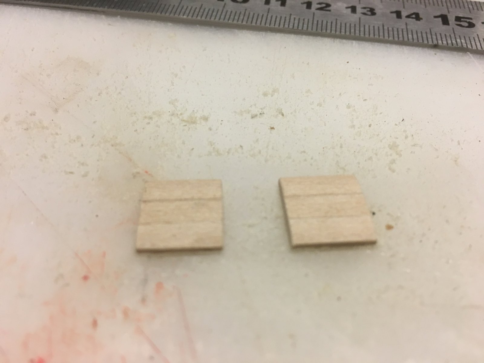

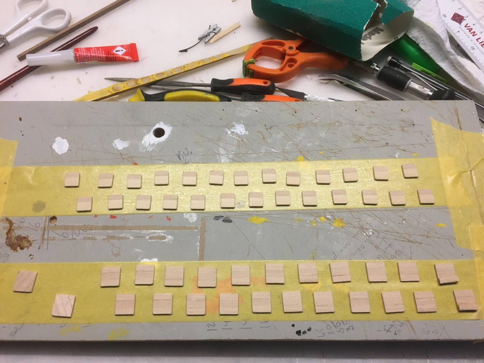

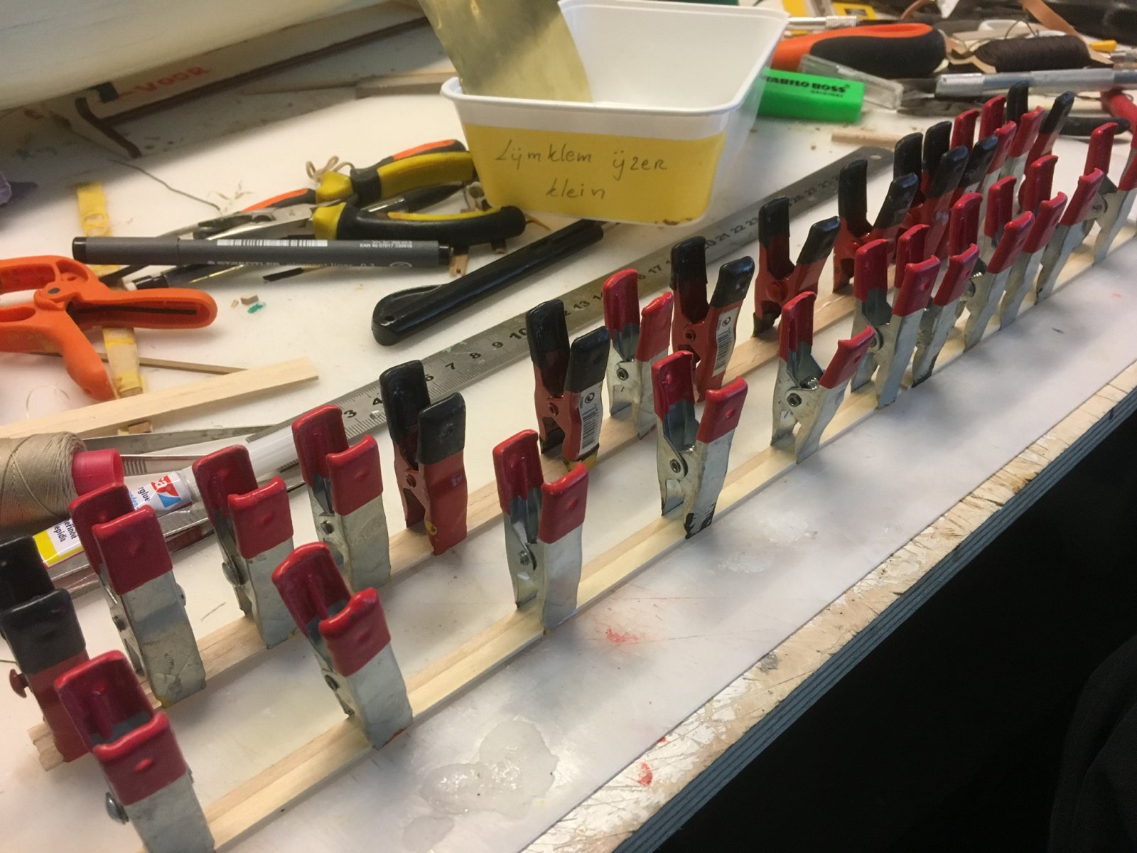

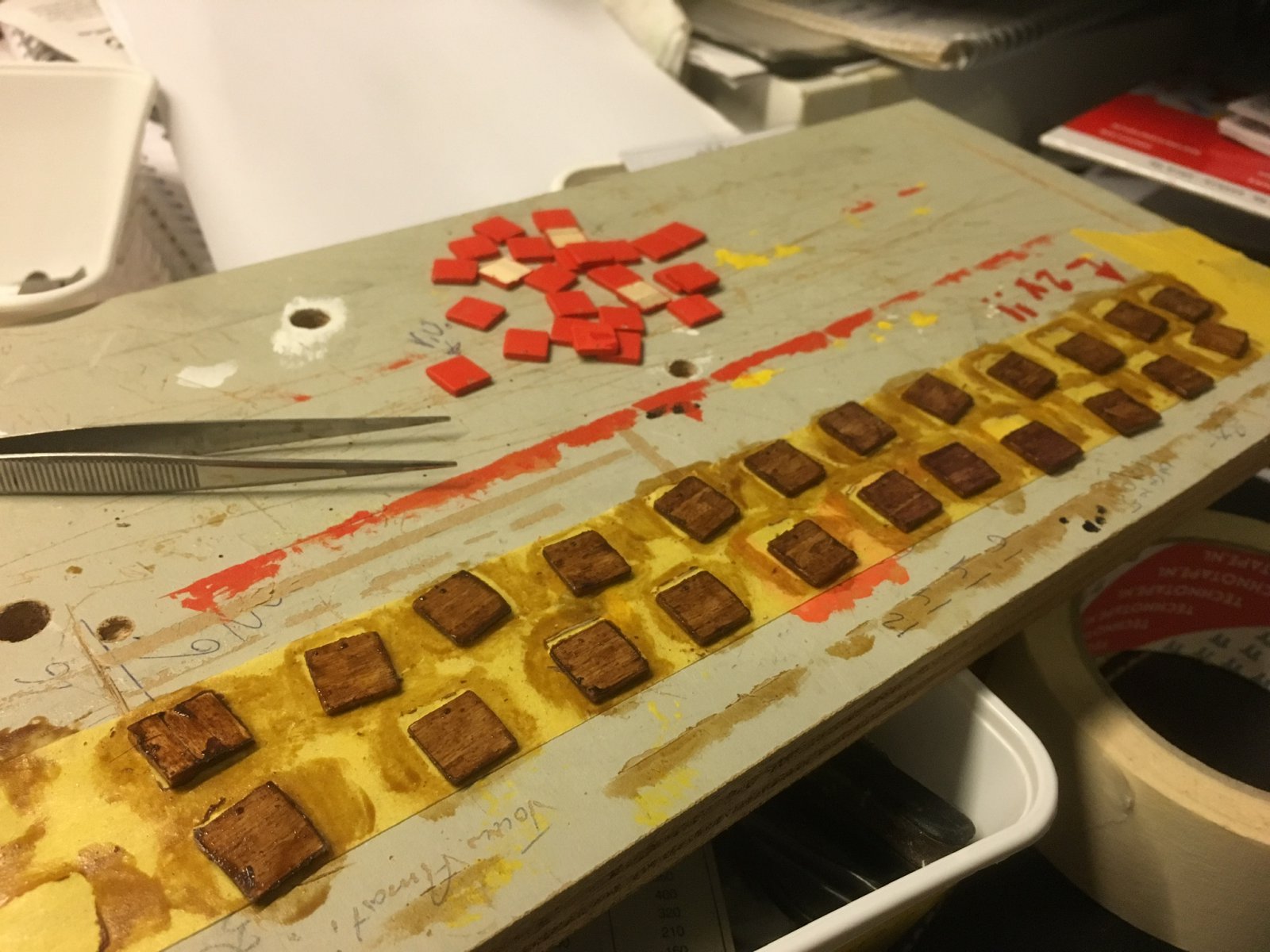

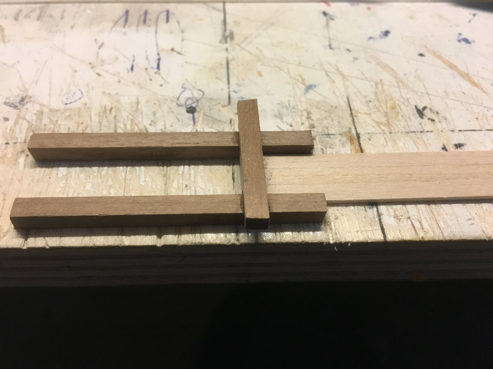

Eerst wat latten aan elkaar gelijmd:
Bovenaan drie latten van 4mm breed voor de buitenste, en onderin een lat van 6mm en 4mm voor de binnenluiken.
Na droging een zaagmal geconstrueerd zodat de fabricage kon beginnen:
En na een tijdje lag alles geschuurd en schilderklaar:

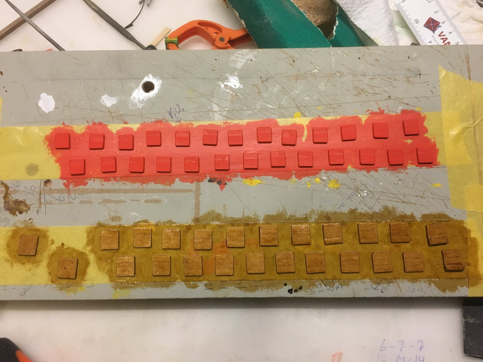

Nu konden alle blanke onderdelen op de romp en de luiken gebeitst worden:
Hier de onderdelen aan de romp.
En de luiken, de binnenluiken zijn rood geschilderd.

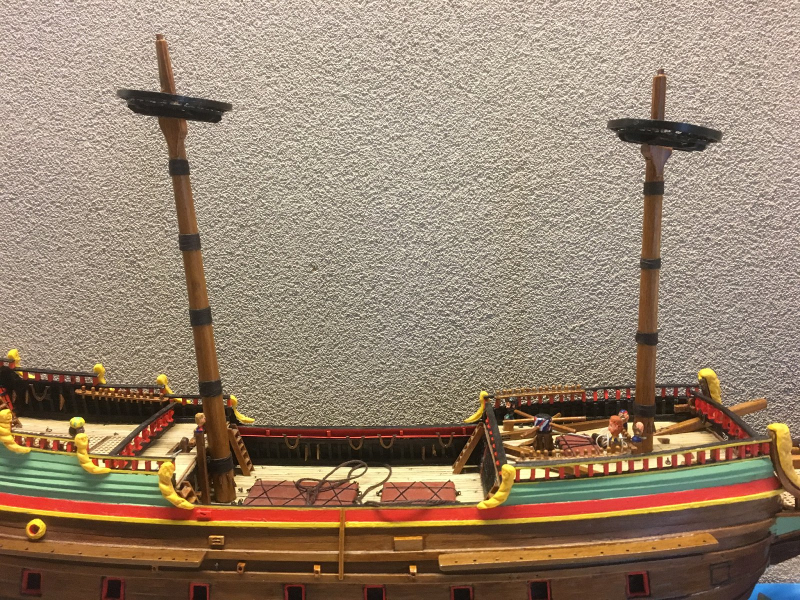

Tijdens het drogen de woelingen van de fokke- en grote mast nog afgewerkt:
De grote mast.
En een overzicht van beide masten op de romp:

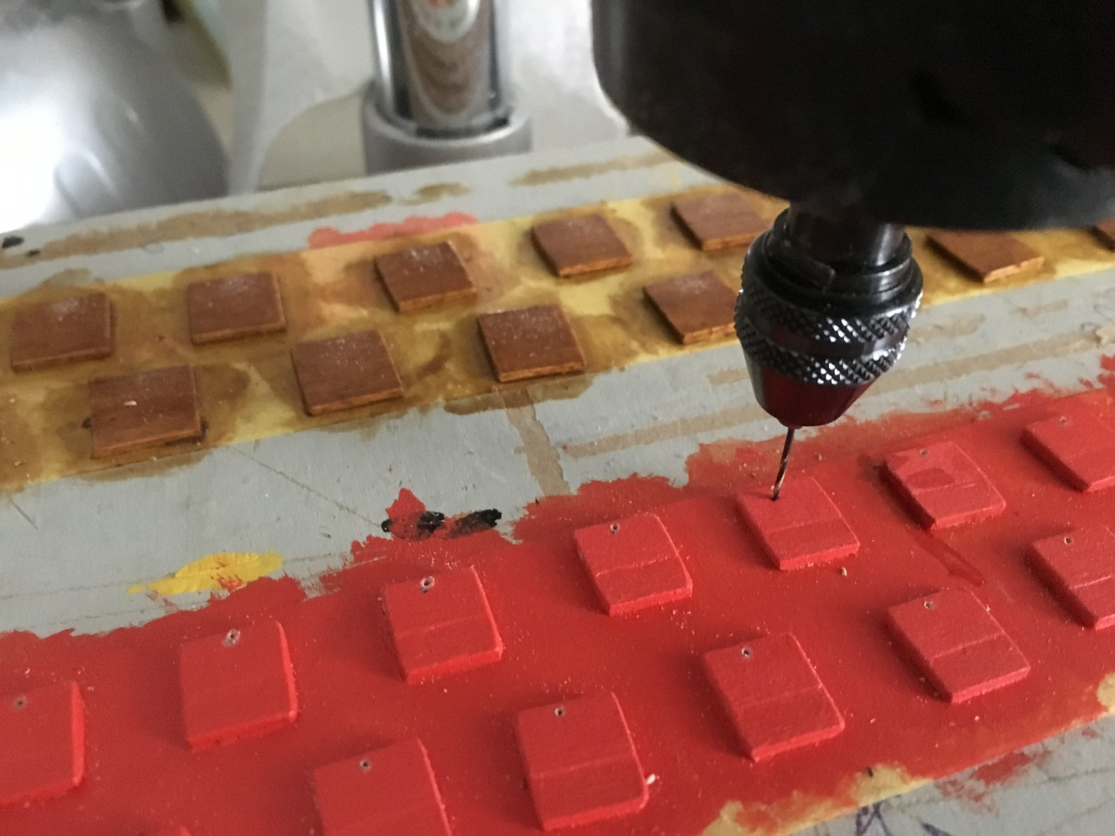

Tijd om tussendoor nog wat aan de luiken te doen, als eerste met de kolomboor gaatjes erin geboord:

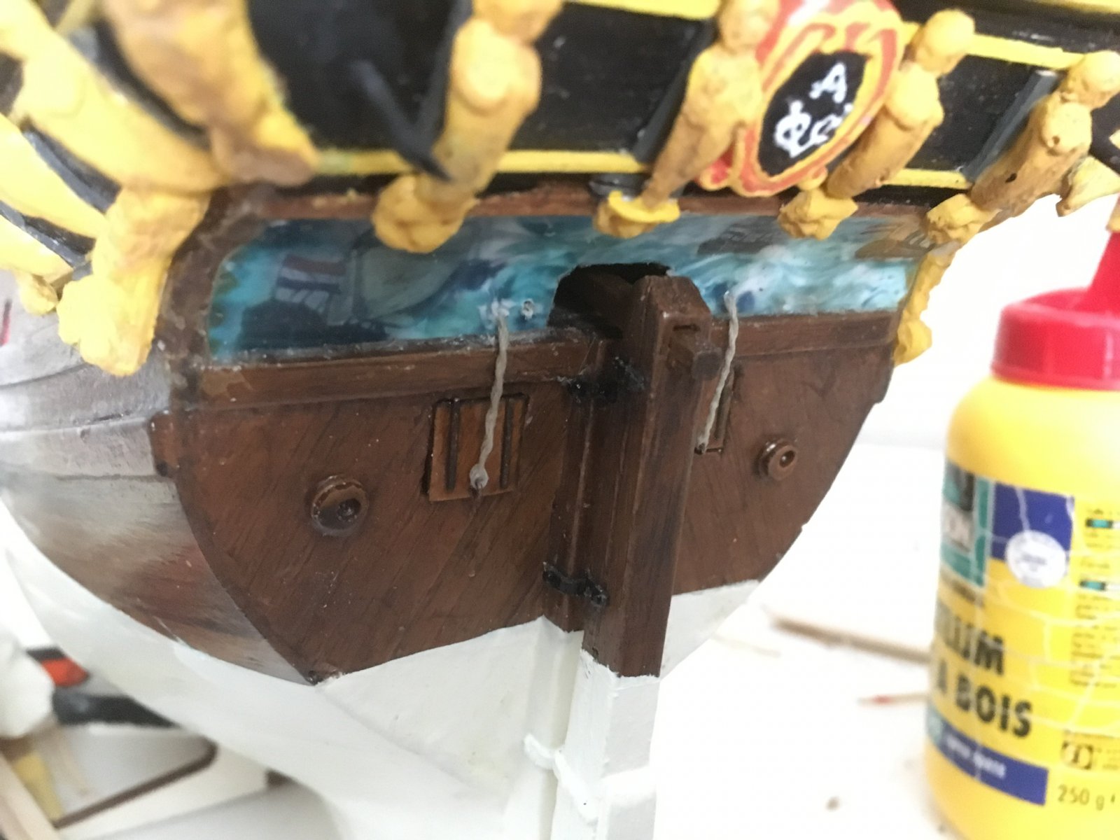

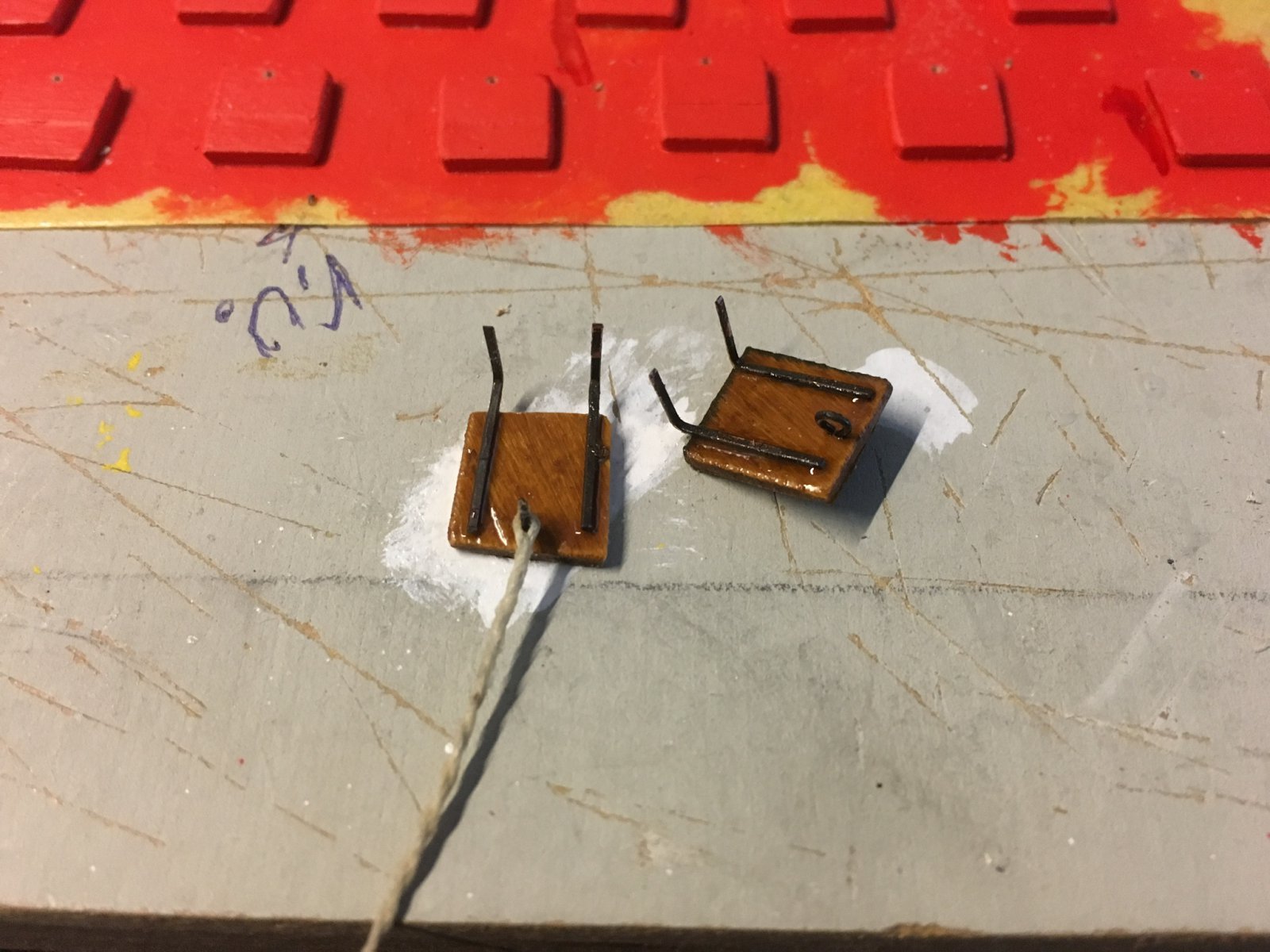

En toen maar even stoeien met de luiken voor de spiegel, als eerste de scharnieren......

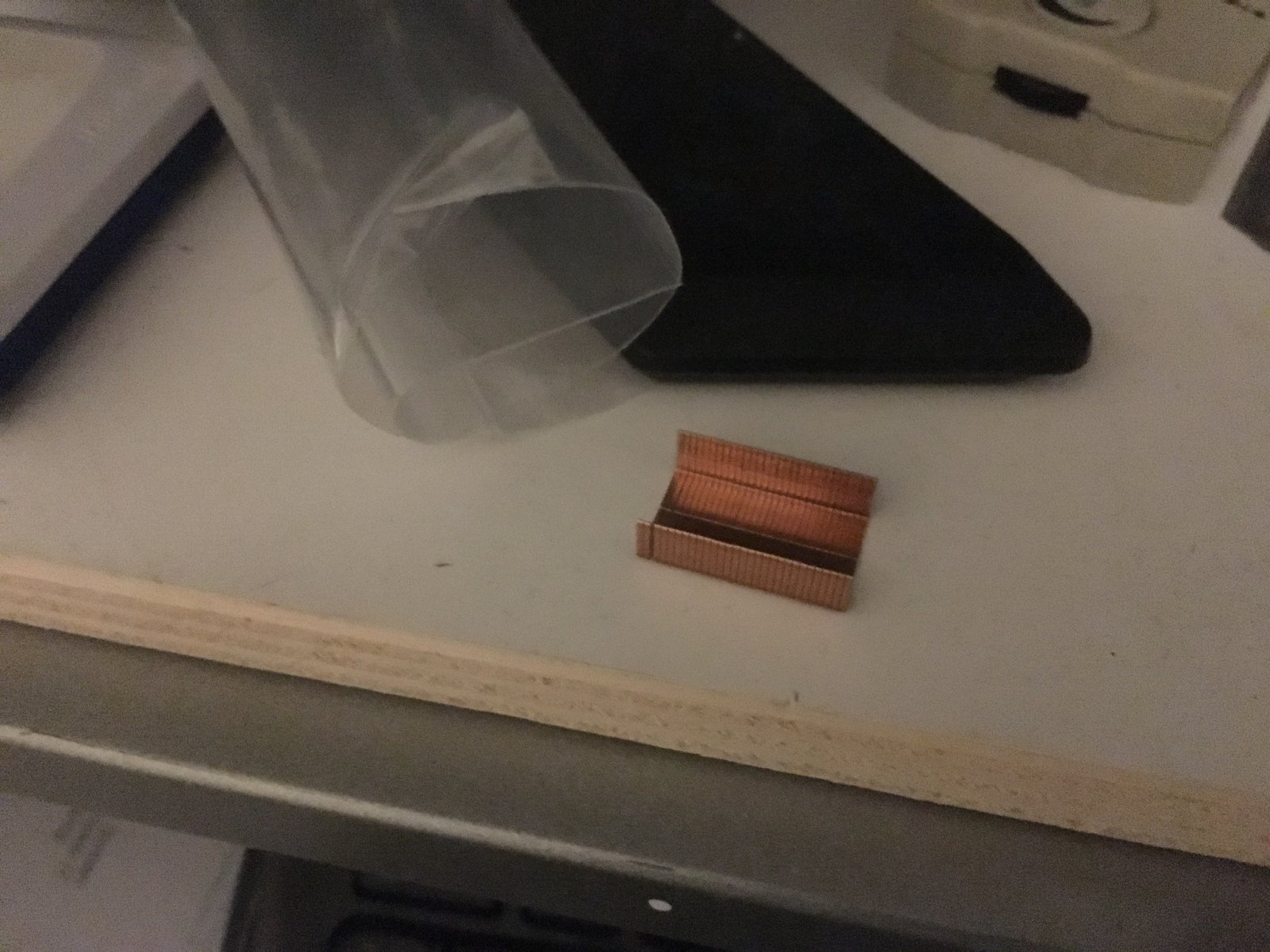

Maar ja waar maak je die van, de luiken zijn 10 mm breed, dus er moet nog wel wat hout overblijven....
Strookjes messing geknipt, vond ik niks, dan maar wat dunne zwarte plastic, was nog minder....

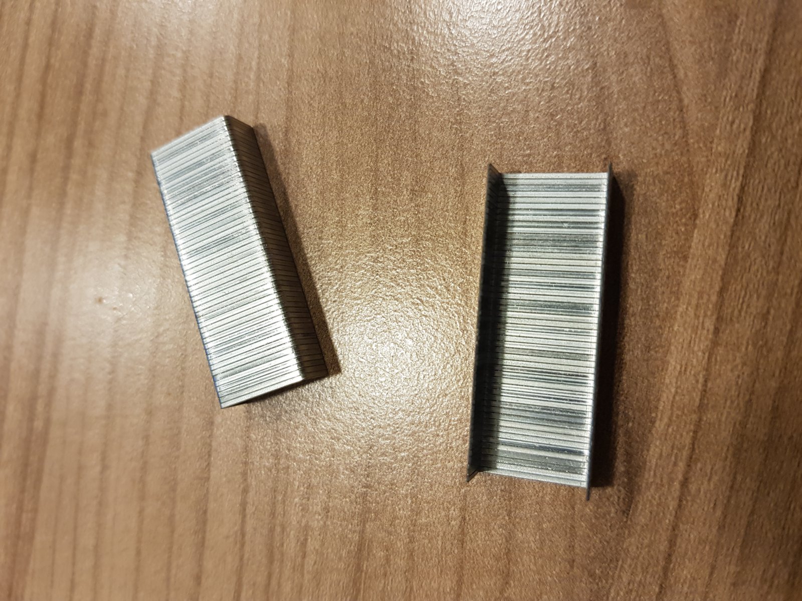

en toen viel mijn oog op:
Yep, gewone nietjes, zou dat wat worden??
Ze werden in de patina ook nog eens zwart, een pootje eraf geknipt en op de “Pietsan manier” op de luiken geplakt:
Is nog gemakkelijk in de lak leggen ook met dat tweede pootje zo, dit werd er later uiteraard weer afgeknipt.

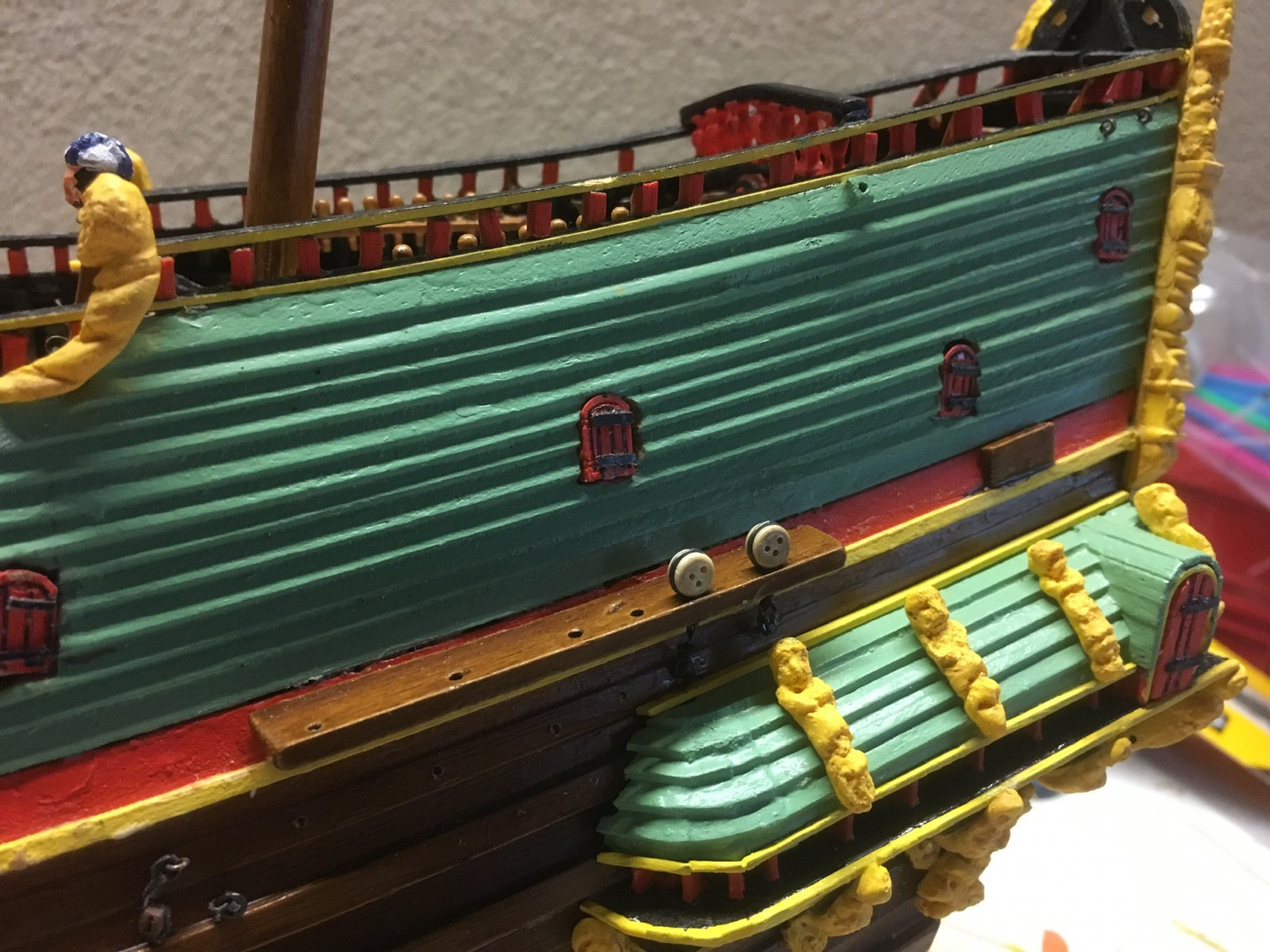

Alvast een gezwart oogpennetje en een gedraaid stuk touw eraan, en zo kon de scheepstimmerman ze op de spiegel aanbrengen:
Drupje houtlijm aan het touwtje en in het gaatje aan de spiegel bevestigd.
Ik vind de breedte nu mooi kloppen, geheel in verhouding....... en ja het linkse luik is bewust een stukje op een kier gezet, vind ik persoonlijk mooier.

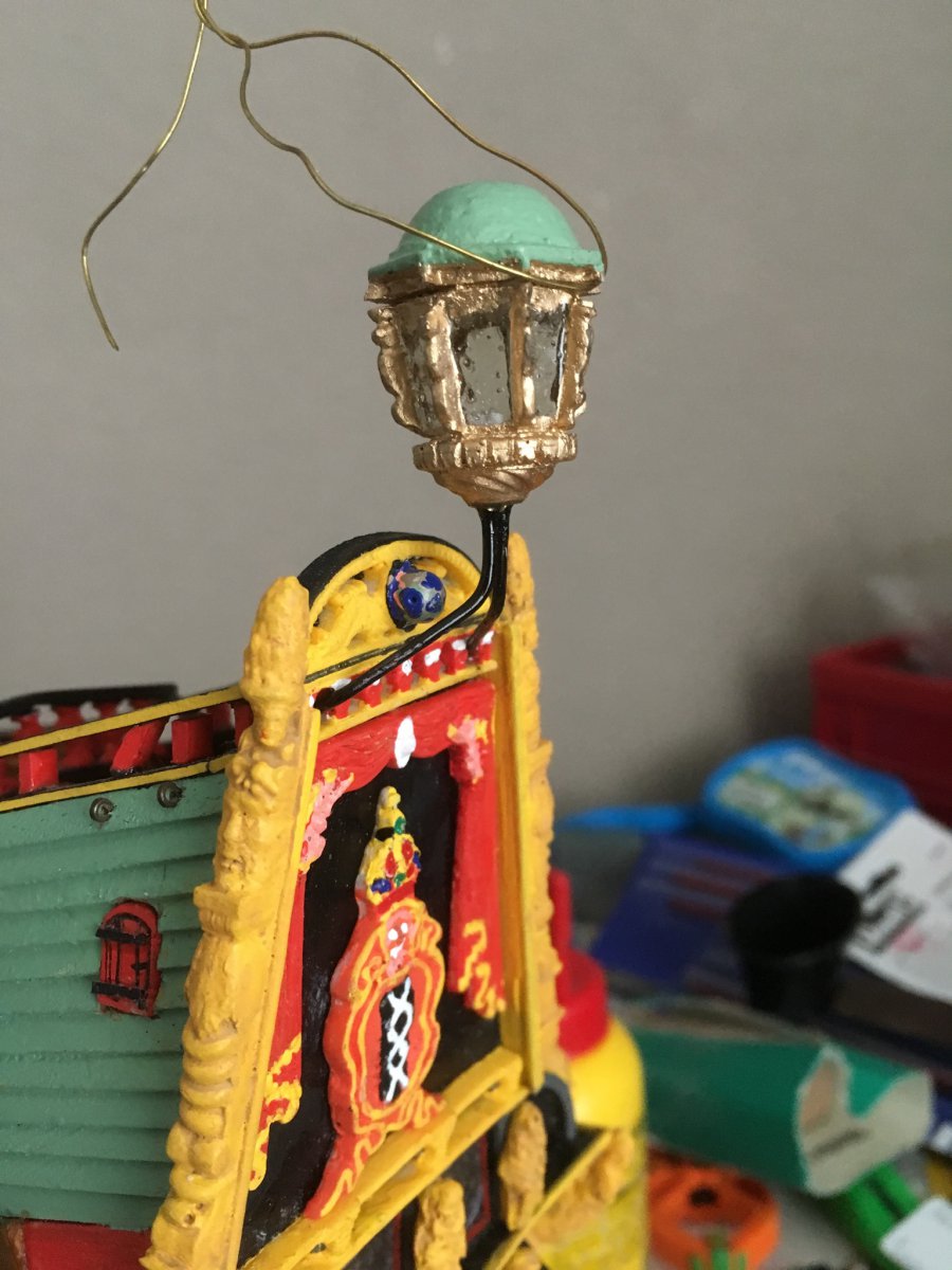

Omdat ik nog wat tijd over had de eerder in elkaar gelijmde en geschilderde lantaarn nog even in de spiegel geboord en gelijmd:
Uiteraard is het messing draadje tijdelijk....:D:D

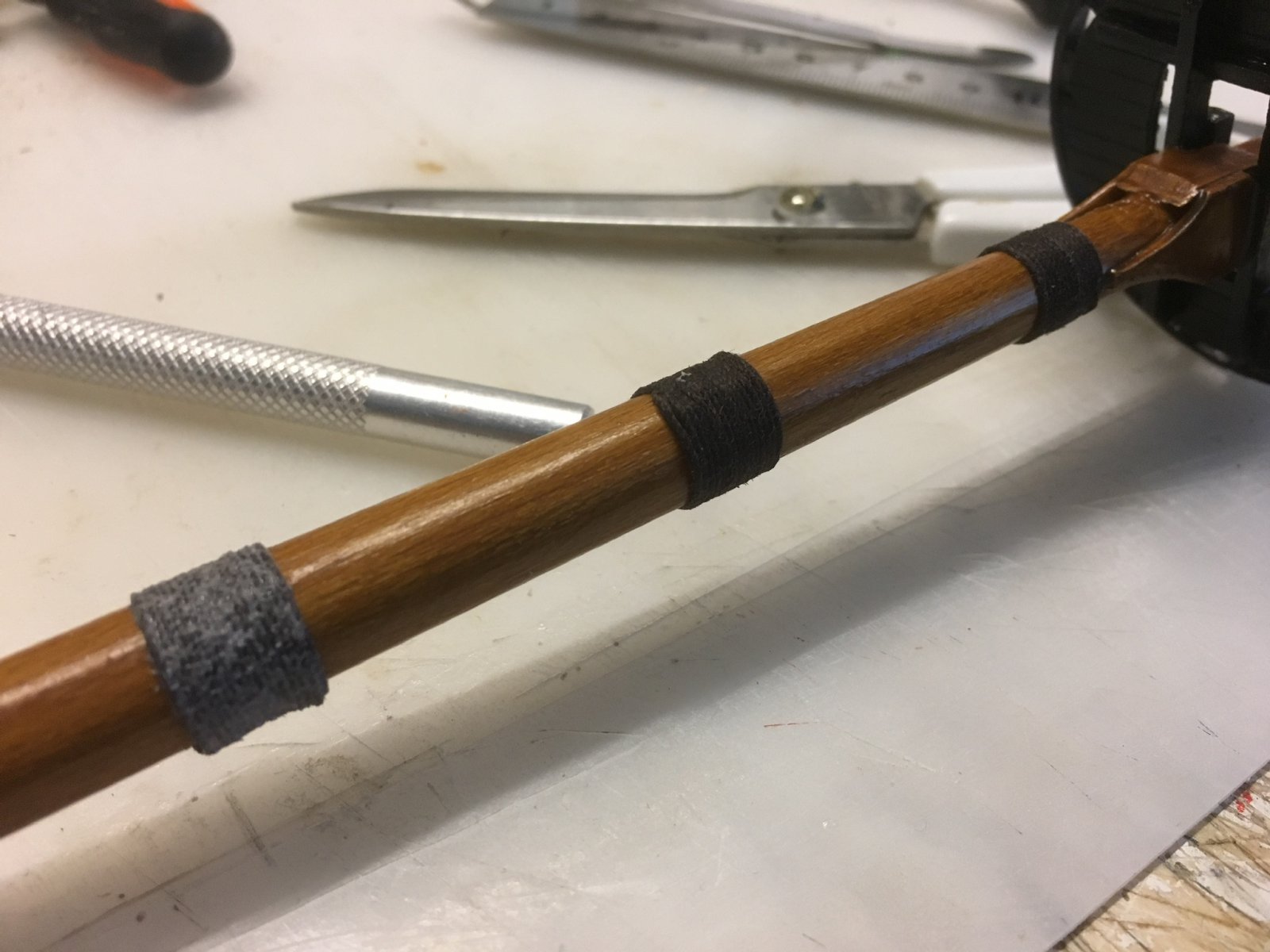

Om deze te maken zit er in het pakket een rol zwarte draad waarvan er per jufferblok een stuk van 45 mm afgeknipt werd, om het blok werd gedraaid, in de rust werd gestoken, om de in het berghout geplaatste nagel gedraaid en uiteindelijk zo goed als mogelijk weer naar boven toe in elkaar gedraaid werd.............. een heel gejuffer dus... zou daar de naam misschien vandaan komen????
Maar na een tijdje krijg je hier ook weer wat handigheid in, en uiteindelijk (na toch wel enkele opnieuw gemaakt te hebben) zaten ze er in de fokke rust allemaal in en werden de koppen van de nagels nog eens gezwart.
Bekijk bijlage 315317
Bekijk bijlage 315316

Leuk om te lezen dat je hetzelfde idee hebt als ik. Ik heb alleen het tweede pootje niet afgeknipt, maar gaatjes gemaakt in de bovenkant van de kanonspoorten, waar ik de pootjes in stak. Dat geeft de luiken meteen wat extra stevigheid.
Een strak idee Martin, zal er verder over nadenken of dit zo uit te voeren is anders komen er kleine nageltjes in.
Dat is het voordeel van zo’n kolomboor, een gaatje boren van 0,8 mm in 1,5 mm dikte is hiermee heel goed te doen.

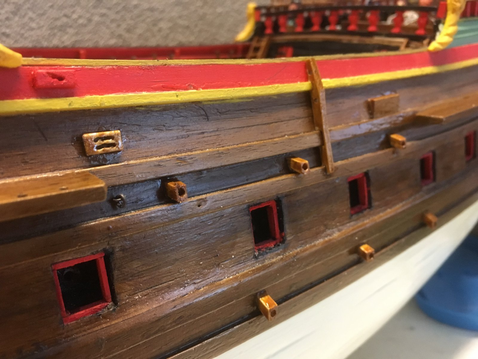

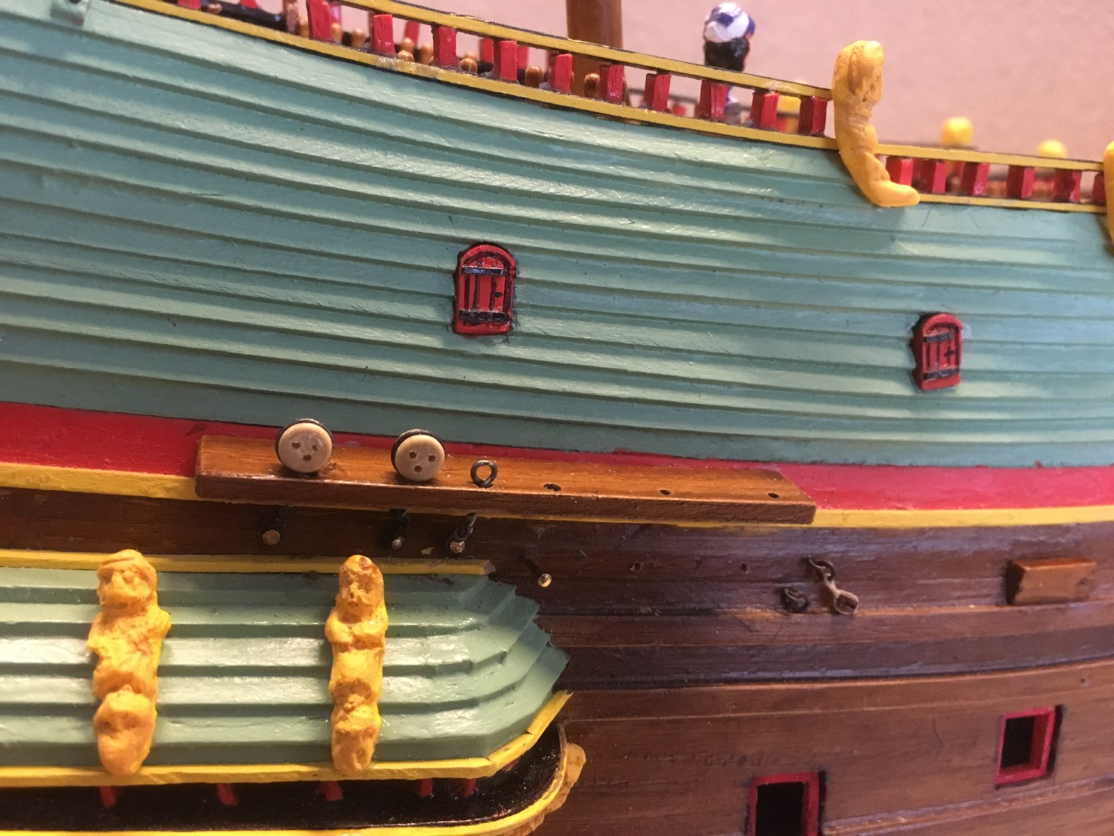

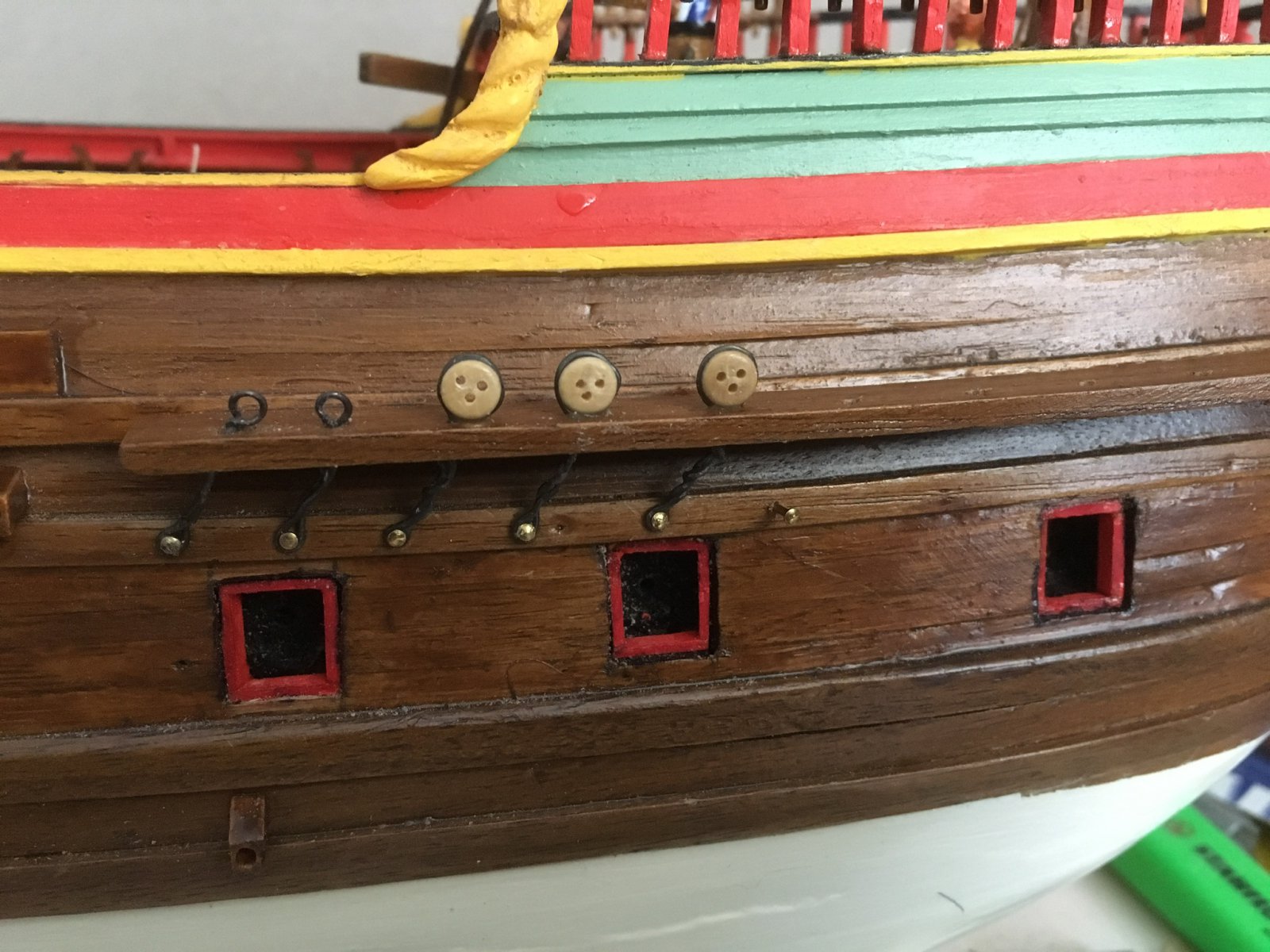

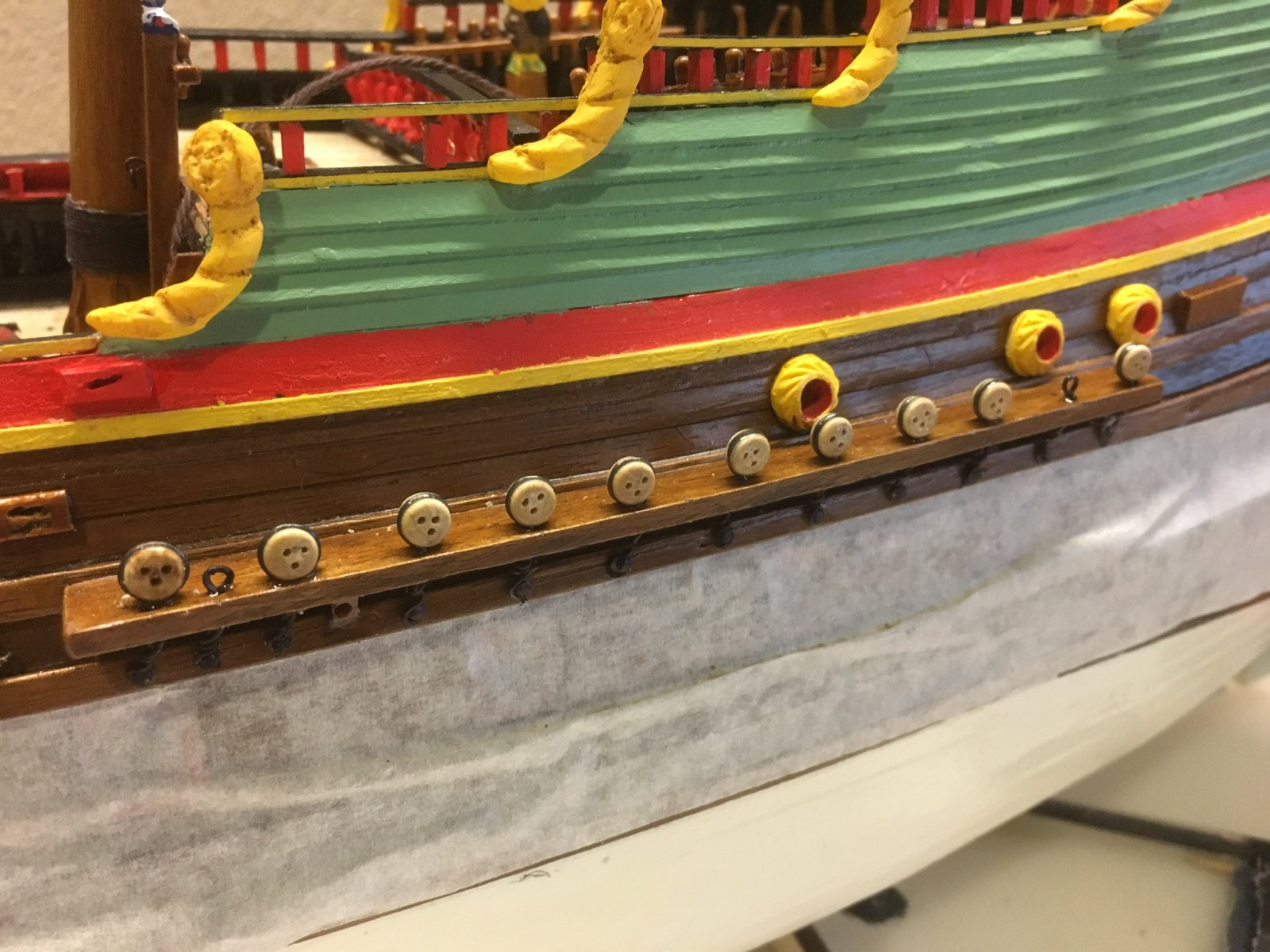

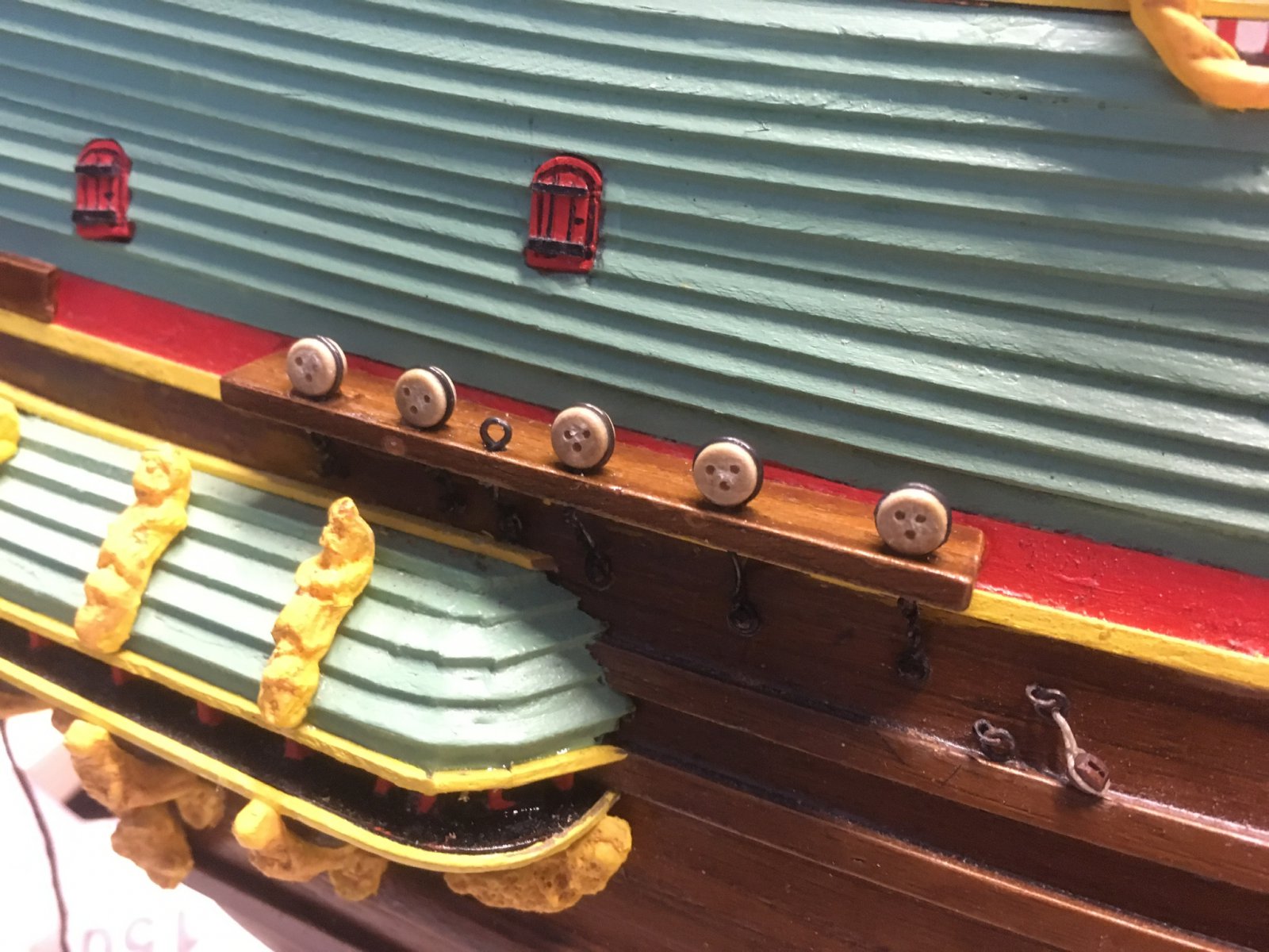

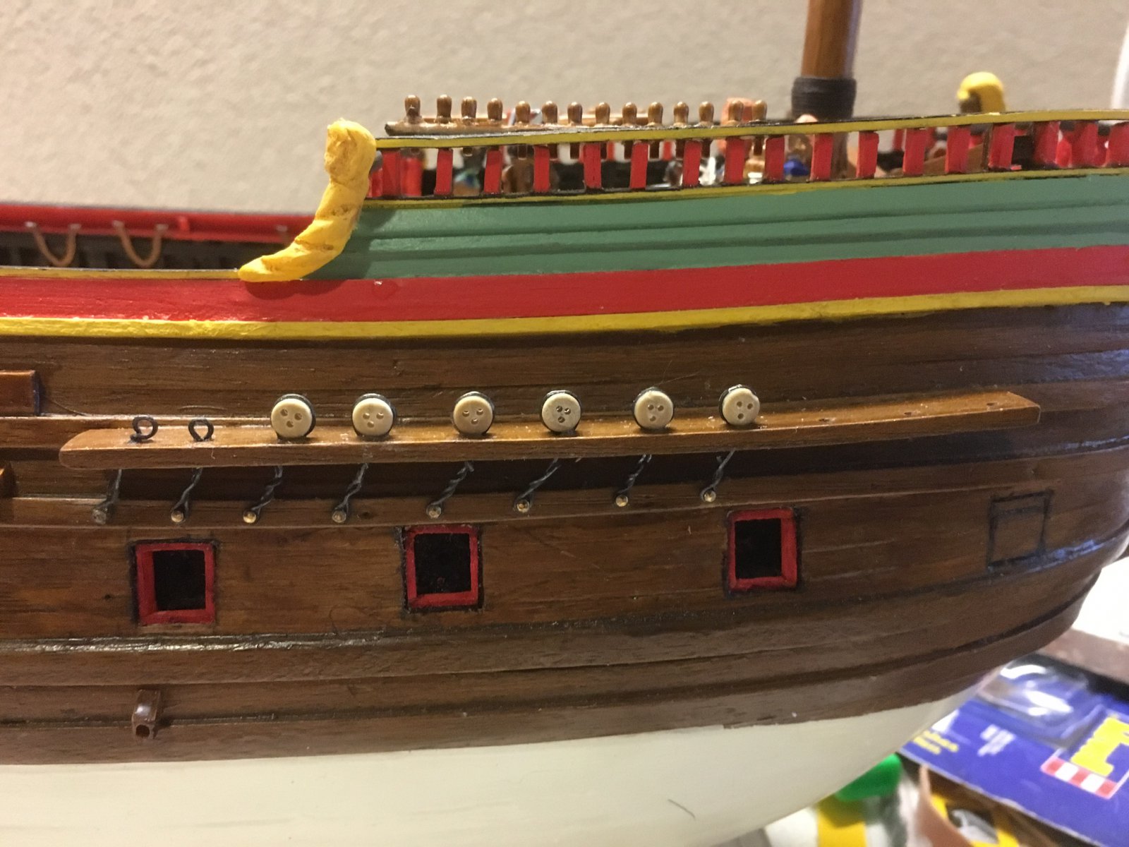

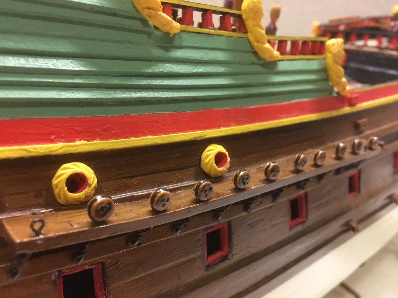

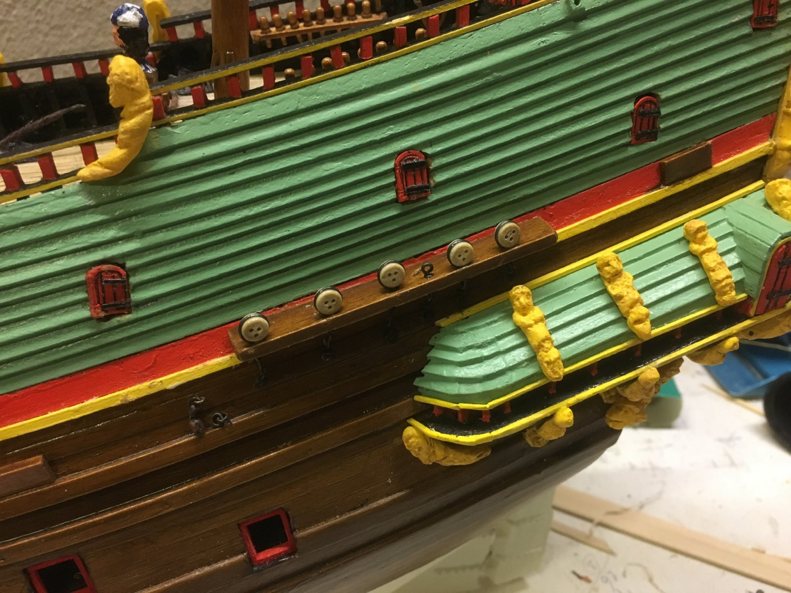

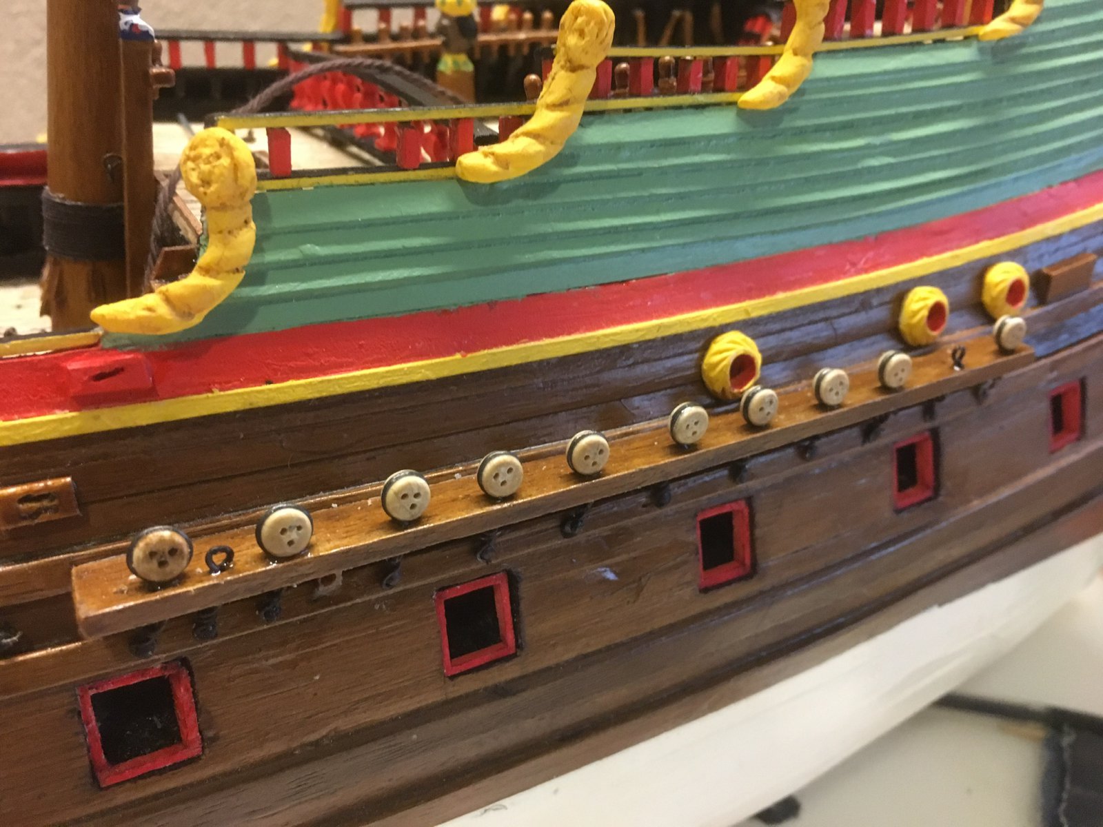

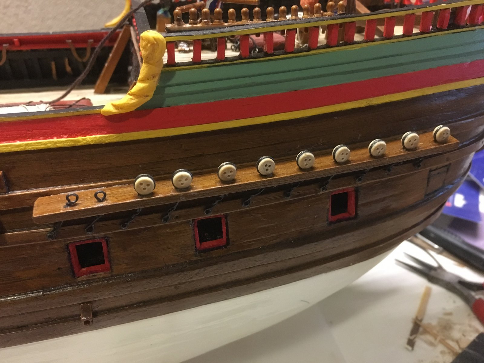

En weer een stukje verder met de jufferblokken, als eerste de jufferblokken en het oogje van de bezaan mast aan SB:
De achterste was een heel gefriemel zo net boven de galerij, maar ook dat went.
Dus gelijk de bezaansrust aan BB maar aangepakt:
En na een uurtje friemelen zaten ook deze erop gezwart en al.
Zoals Piet eerder opmerkte vallen de blokken wat licht uit, zeker gezien het feit dat de overige blokken voor de tuigage ook allemaal donkerder zijn, dus de stoute schoenen maar aangetrokken en de eerder geplaatste juffers in de donkere beits (had ik nog staan) gezet, en oordeel maar zelf:
Een mooie verbetering vind ik zelf.
Ik moet nog wel de randjes aan de onderzijde nog wat bijkleuren zie ik nu op de foto, maar ook dat komt weer goed.

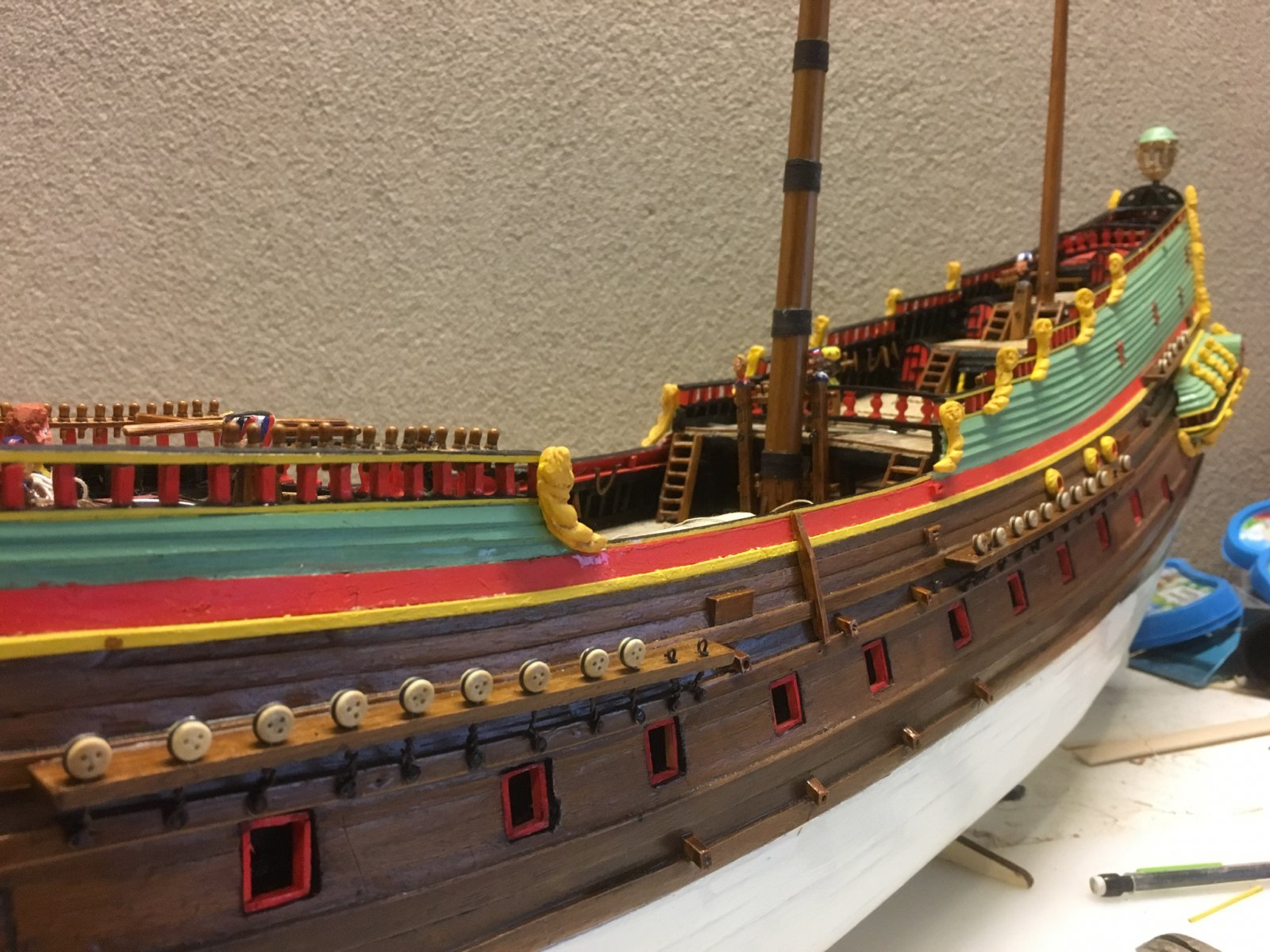

Close-up foto's zijn vaak meedogenloos Koos maar het positieve van dit soort opnames is, dat je er veel foutjes en/of onregelmatigheden uit kunt halen die je vaak met het wat ouder wordende blote oog niet kan zien;)
Ziet er allemaal weer gelikt uit!
Wat gaat het hier hard, Duurde een poos voor ik alle niet gelezen bouwvorderingen had doorgenomen.
Natuurlijk is hier weer prima werk geleverd en heb ik zelfs enkele tips tegen gekomen die me nog niet bekend waren.
dikke proficiat voor je geleverde werk.
Helemaal mee eens Piet, vanavond nog eens naar de jufferblokken gekeken met de 62 jarige ogen en inderdaad geen witte randjes te zien zoals op de foto;);)
Dus het vertekent wel heel erg.

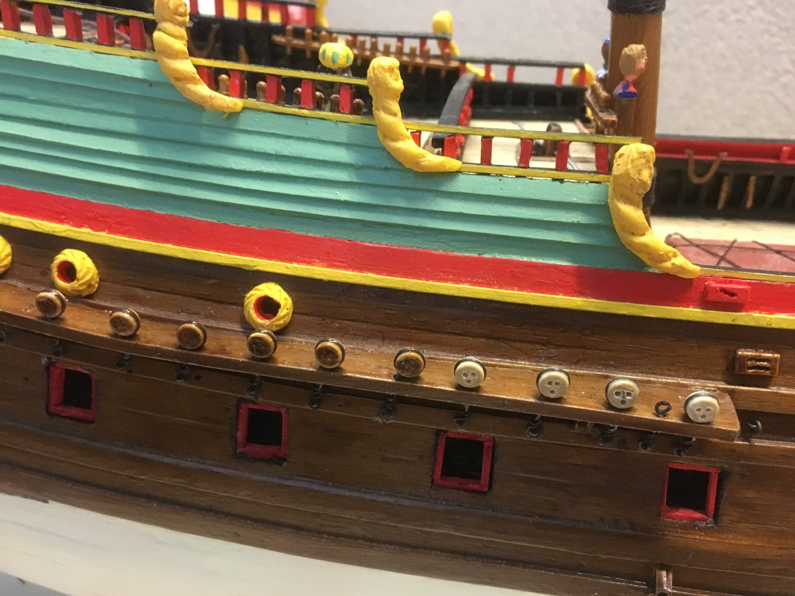

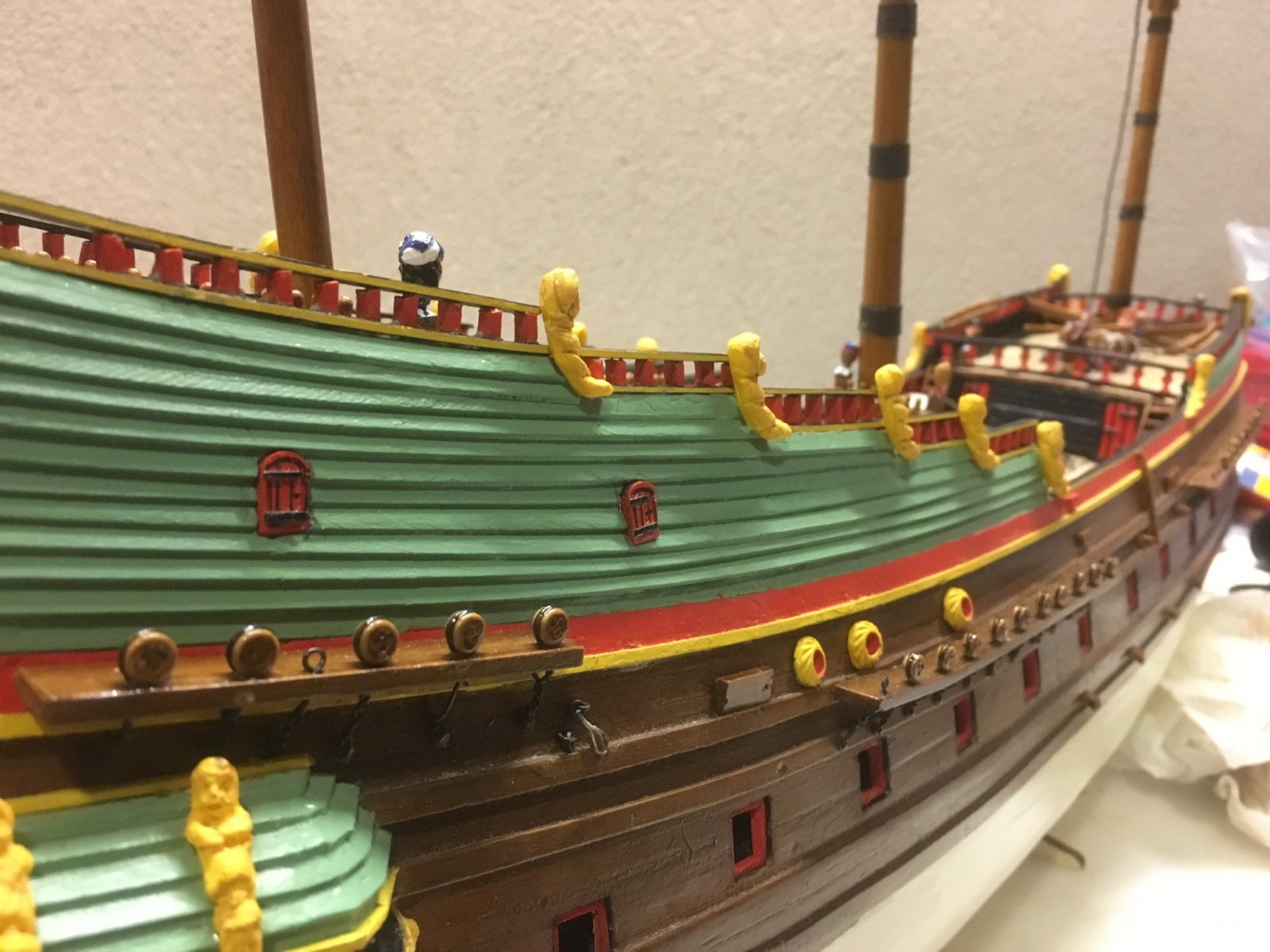

Vanavond de laatste jufferblokken aan bakboord geplaatst dus weer een klus gereed;);)

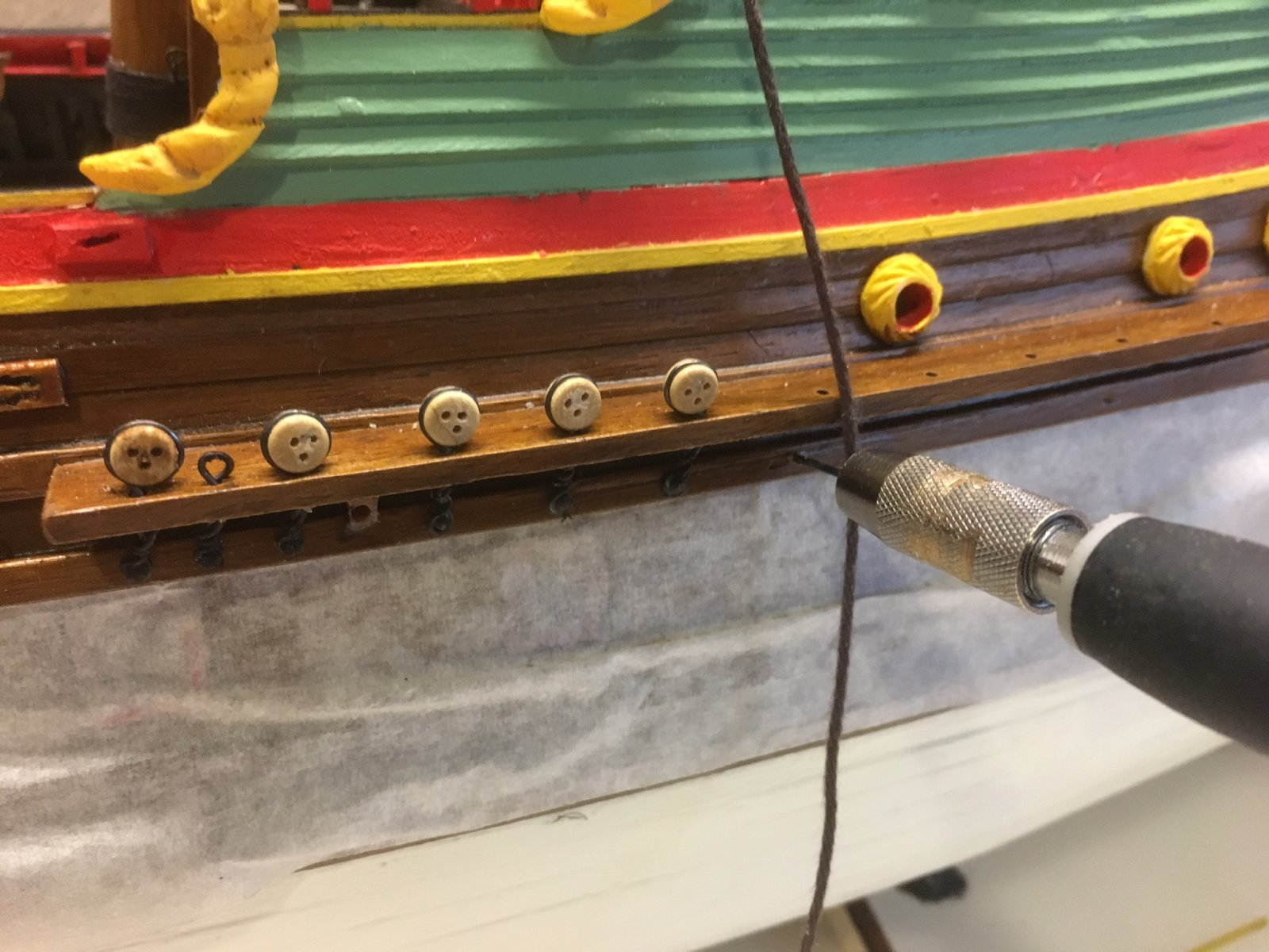

Eerst nog die van de grote mast aan BB:
Uitrichten en gaatje boren
De tape plak ik erop om een duidelijke scheidingslijn te hebben tijdens het boren van de gaatjes.
En klaar is deze.

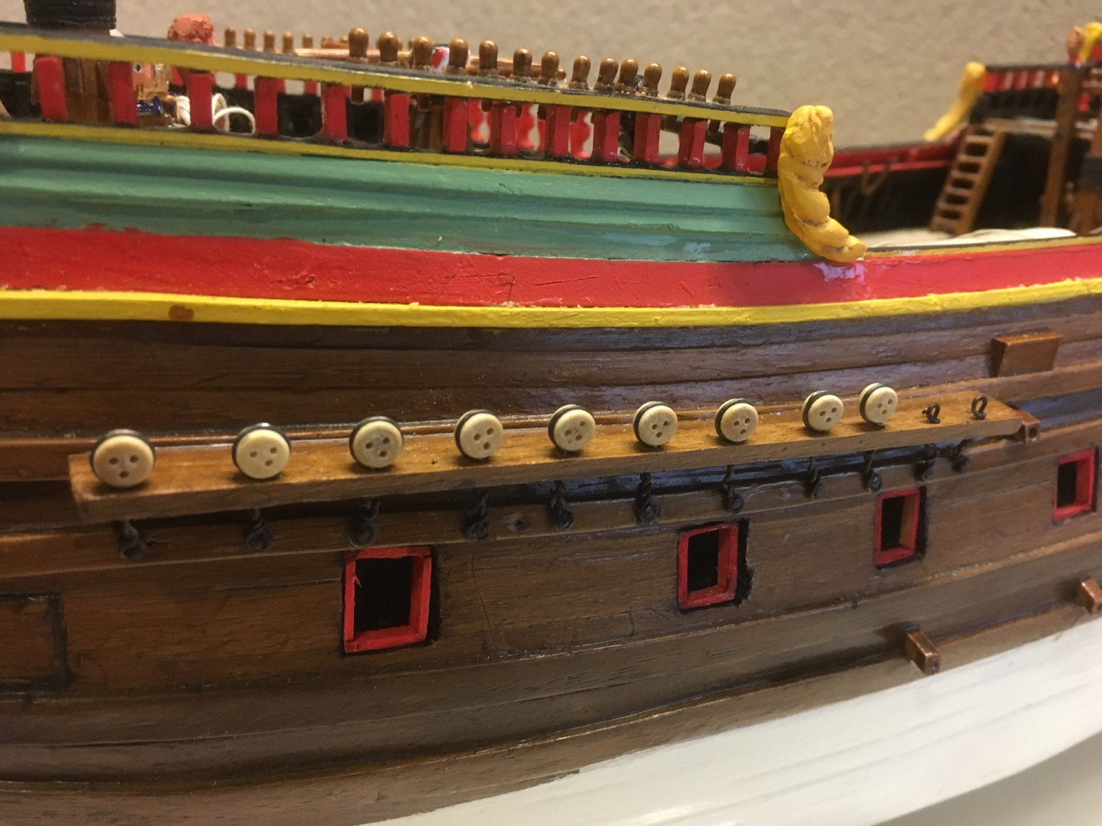

Verder met de laatste set, die van de fokkerust:
Alles klaar, gezwart en al.
En de blokken op kleur gebracht met de donkere beits:

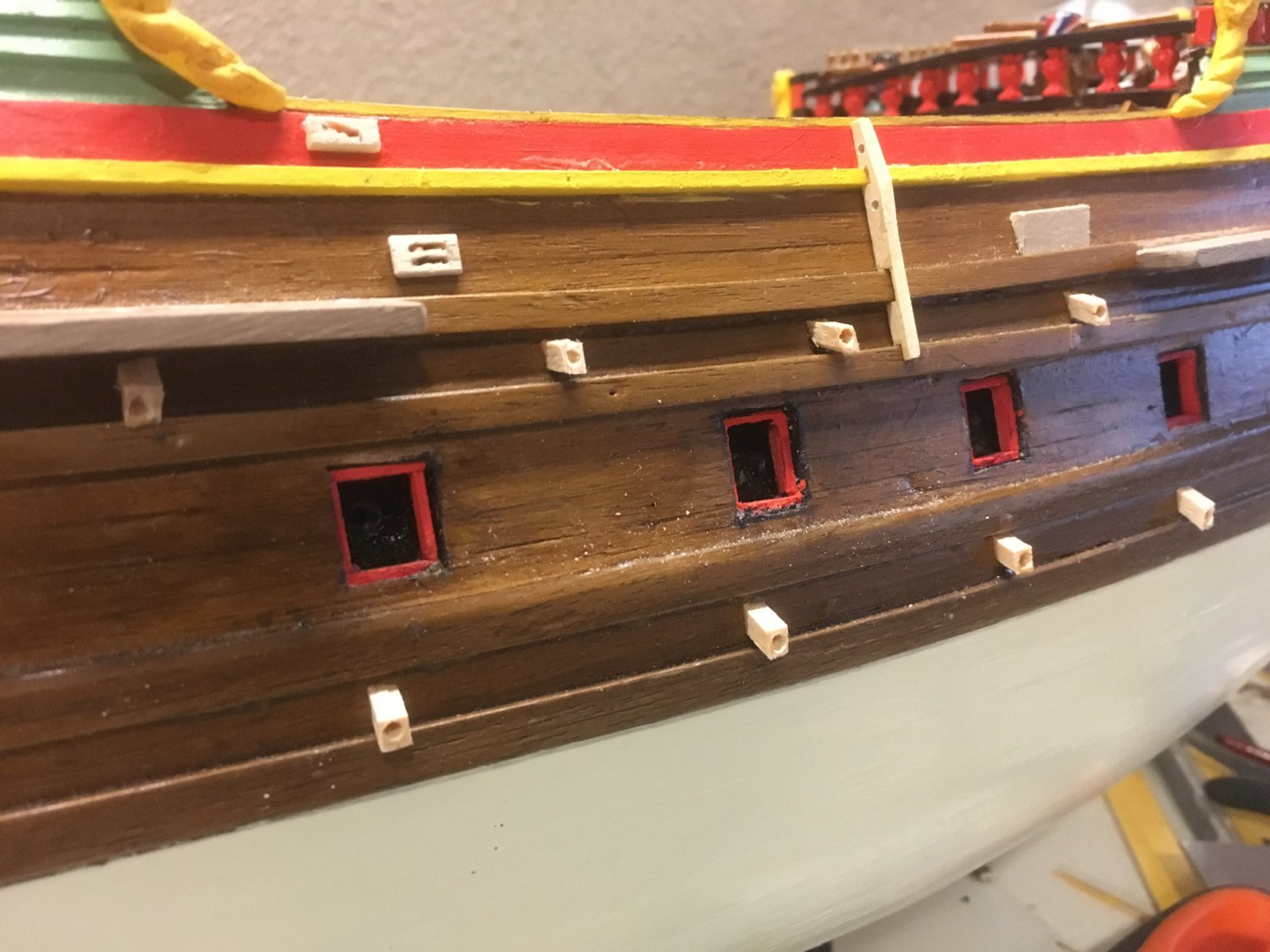

Omdat de beitspot toch open stond de binnenzijde van de buitenste kanonsluiken ook maar even donker gebeitst:
Lijkt niet zo fraai maar straks is alleen rondom een randje van 1 mm maar zichtbaar, en dat mag best een beetje ruw overkomen, dat is de Hollandse stijl hee:D:D
Maar dat zien we na het drogen wel weer.
Tot zover deze keer, de volgende week gaan we verder met de luiken, de insteekkanons en de plaatjes met oogjes op de afgeschuinde blokken aan de romp................
Dus nog genoeg werk aan de romp in het verschiet.
