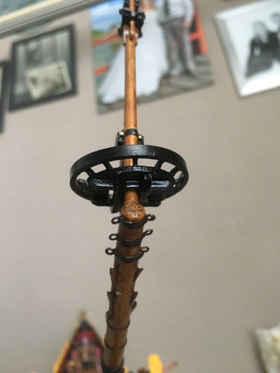

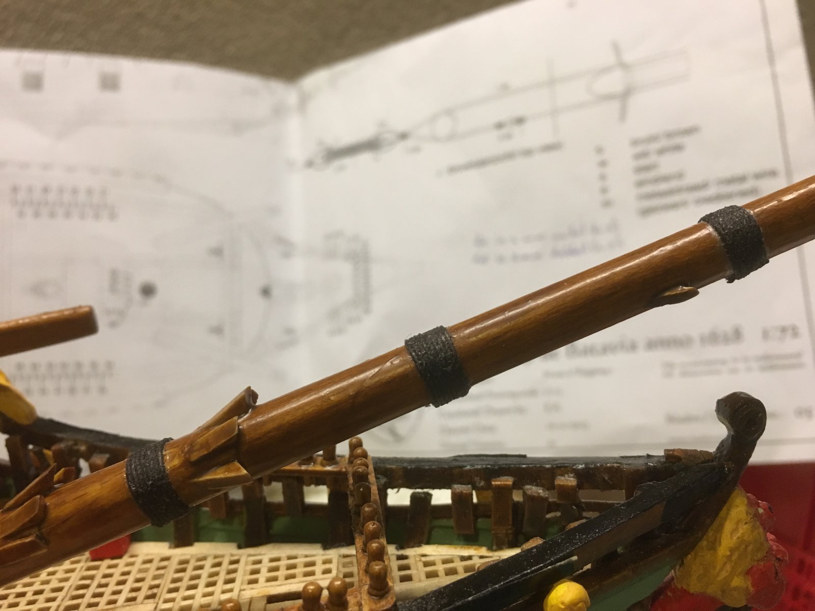

    Het is weer even geleden maar we zijn weer een paar stappen verder, de boegspriet is onderhanden genomen.
    Als eerste werden nog een drietal woelingen aangebracht:
    Gevolgd door twee een- schijfsblokken van 3 mm:

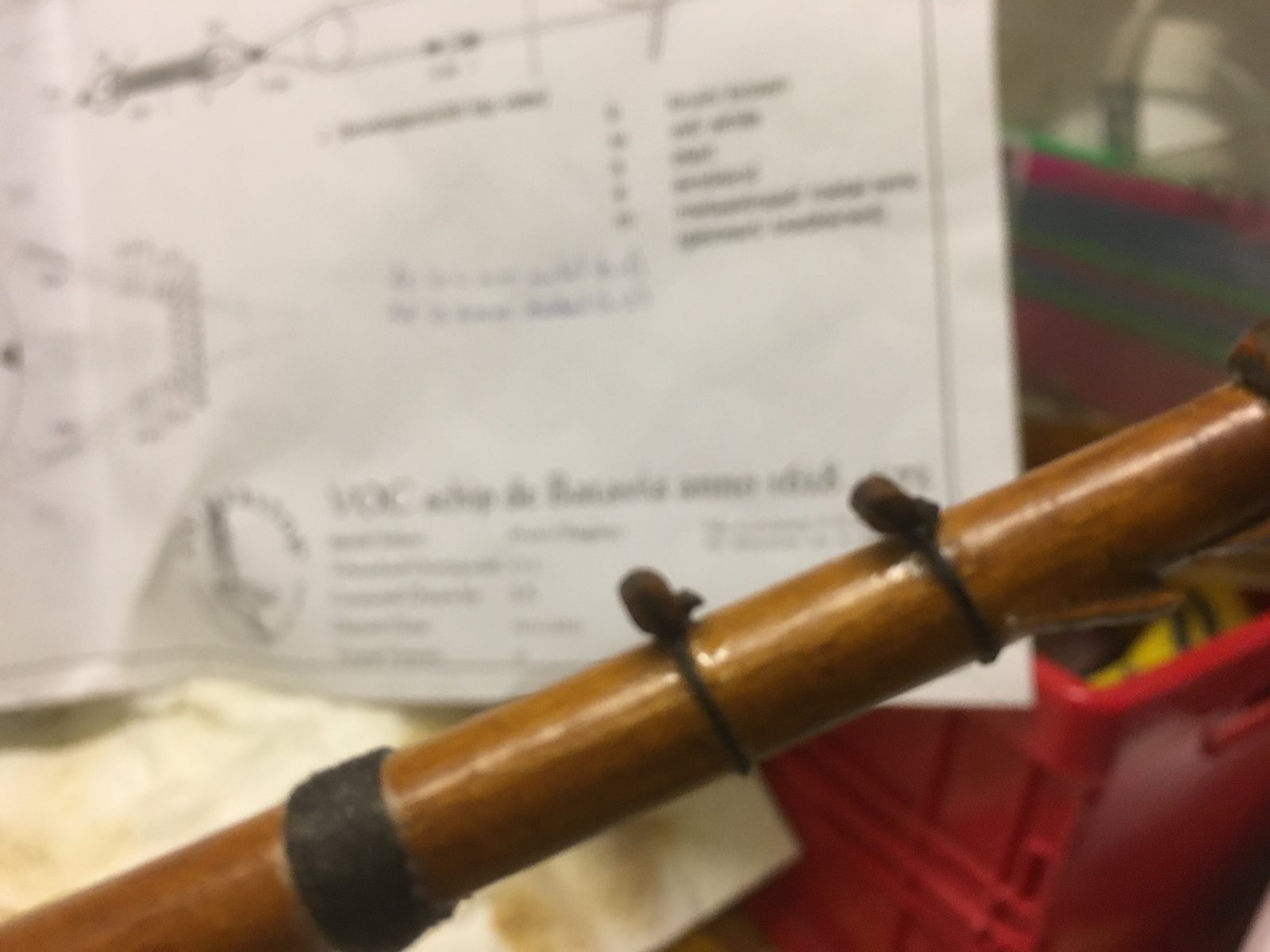

    En aan de top aan weerszijden drie oogjes met aan de onderzijde gezwarte koppelstrips:

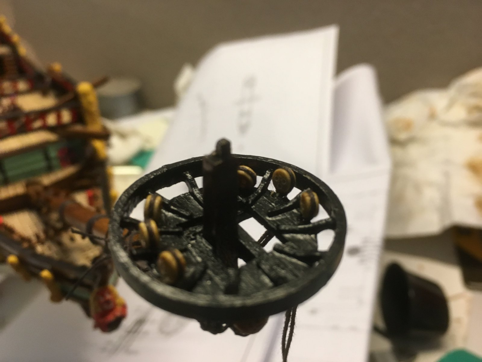

    In de mars moeten aan weerszijden drie jufferblokken gelijmd worden van 3,5 mm, de eerste compleet met bindsel:
    Ay, het is geen scherpe foto, maar het gaat om het idee.
    Even later werd deze in de sleufjes van de mars gelijmd: ED617AAF-61B1-453B-B760-F7DCDF5BAD4E.jpeg
    En de overige vijf werden er aansluitend ook in gelijmd:
    En als je zo bezig bent met al dat gefriemel dan vergeet je weleens foto’s te nemen maar in eerdere verslagen van de Batavia is dit gepriegel ook al in beeld gebracht dus uiteindelijk is het allemaal min of meer hetzelfde, toch...;);)

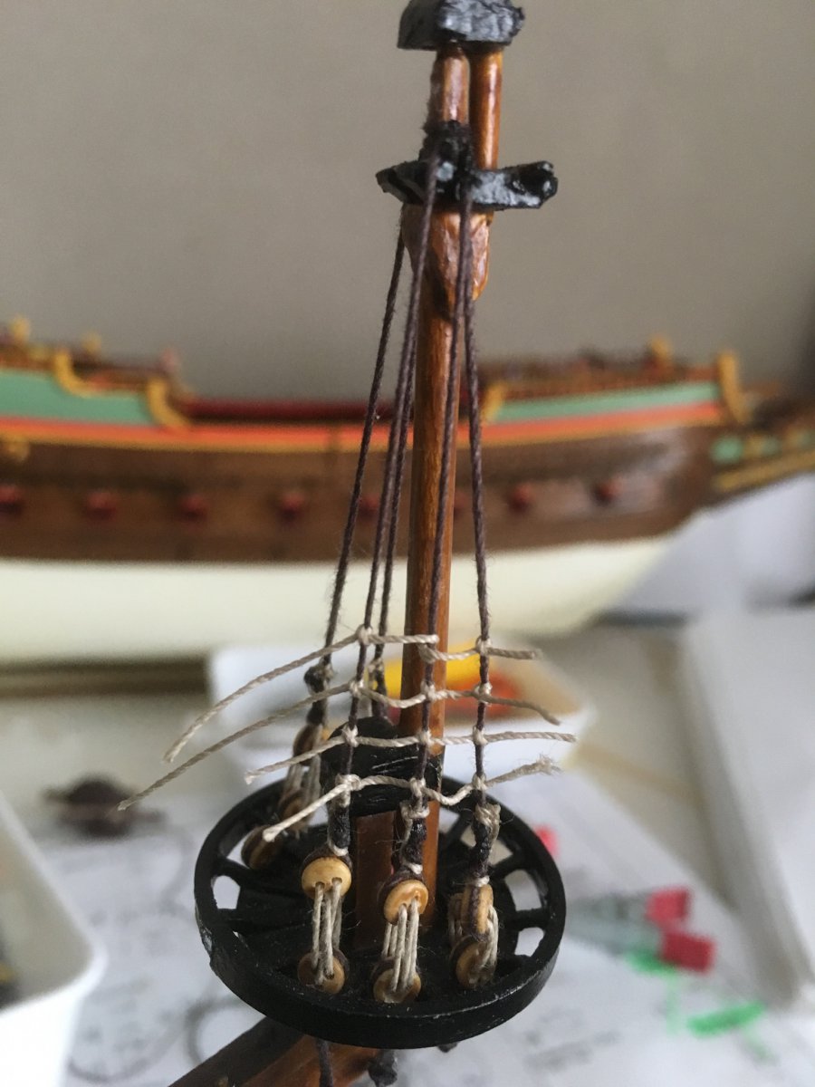

    De eindjes werden in de oogjes geknoopt, en de blinde steng en de vlaggenmast werden op de spriet gelijmd, waarna de eerste wanttouwen om de steng geknoopt werden:
    En na een heel geknoop en gefriemel, weer zonder foto’s, zaten er de eerste twee hoofdtouwen zowel aan stuur- en bakboord aan. Compleet met de jufferblokken en de talie’s:
    Het zijn nu niet de duidelijkste foto’s zie ik, maar het gaat om het idee, toch:koud:
    Ik zal er de volgende keer beter op letten, dus alvast excuses:D:D
    In tegenstelling tot de bb en tekeningen heb ik voor de wanttouwen dunner draad gebruikt (0,5 i.p.v. 0,8 mm) en voor de talie’s lichter touw, wat straks ook voor de weeflijnen gebruikt gaat worden, sorrie Admiraal, maar ik vind dit toch mooier staan.....:)

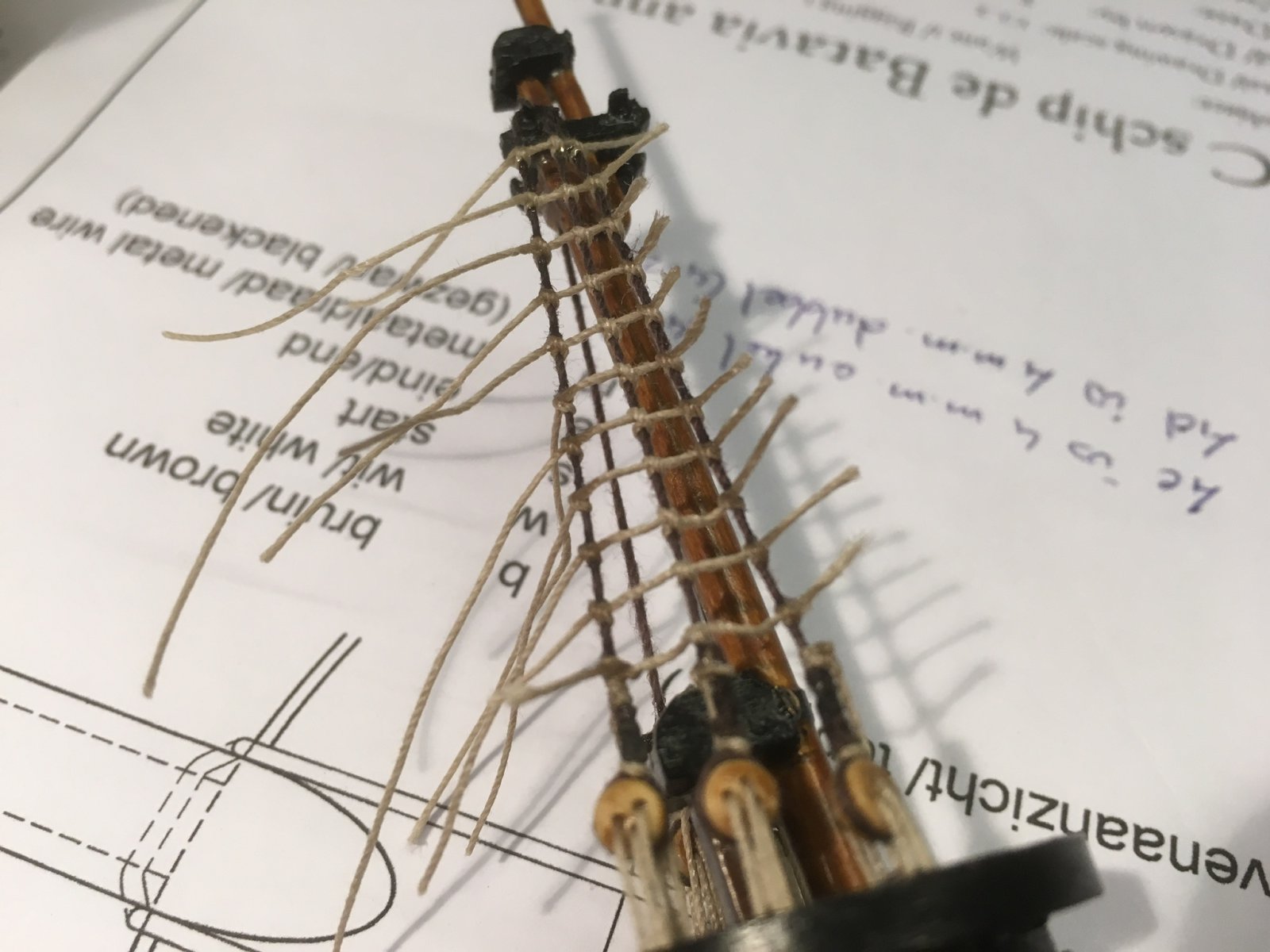

    Ben inmiddels weer wat verder met de blinde:
    De hoofdtouwen aan stuurboord zijn gereed....
    De eerste weeflijnen zijn aangebracht met de mastworp. (De middelste van de bovenste weeflijn is later hersteld;);))
    De eerlijkheid gebied mij te vertellen dat dit voor de eerste keer met de mastworp gedaan is, bij de vorige projecten heb ik dit altijd met een platte knoop uitgevoerd....:confused::confused: Het is even wennen maar uiteindelijk vind ik dit zelfs prettiger werken, als je het kunstje eenmaal door hebt dan ziet het er allemaal net wat beter uit....
    Dus verder maar weer:
    Stuurboord gereed en de knoopjes op het buitenste want zijn gefixeerd met een tipje secondenlijm.
    Dit is aangebracht met het puntje van een saté prikker, waarna even later de eindjes met een scherp mesje zijn afgesneden.
    Het eindresultaat van de blinde zowel aan stuur- en bakboord gereed:
