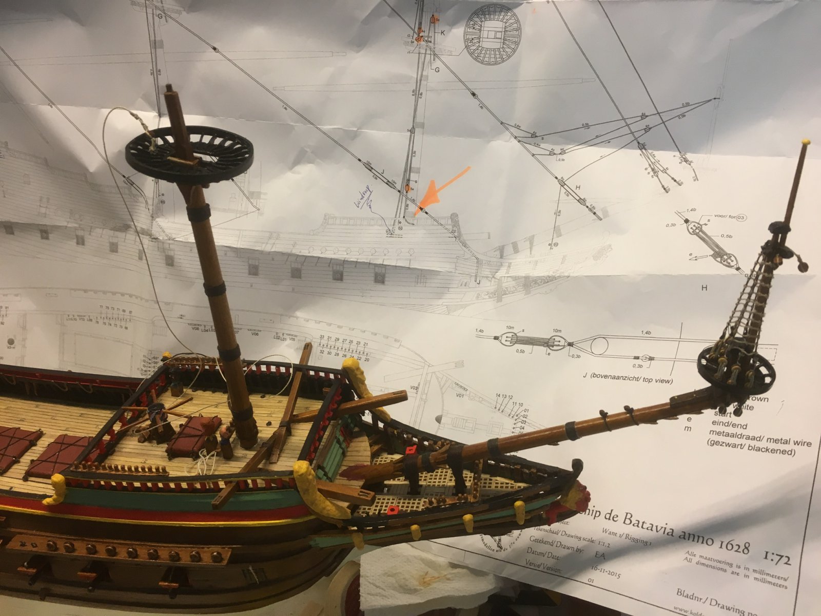

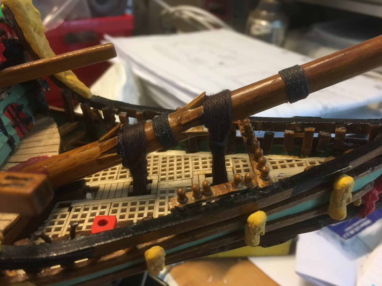

En er is weer wat voortgang te melden, allereerst werd de boegspriet afgewerkt.

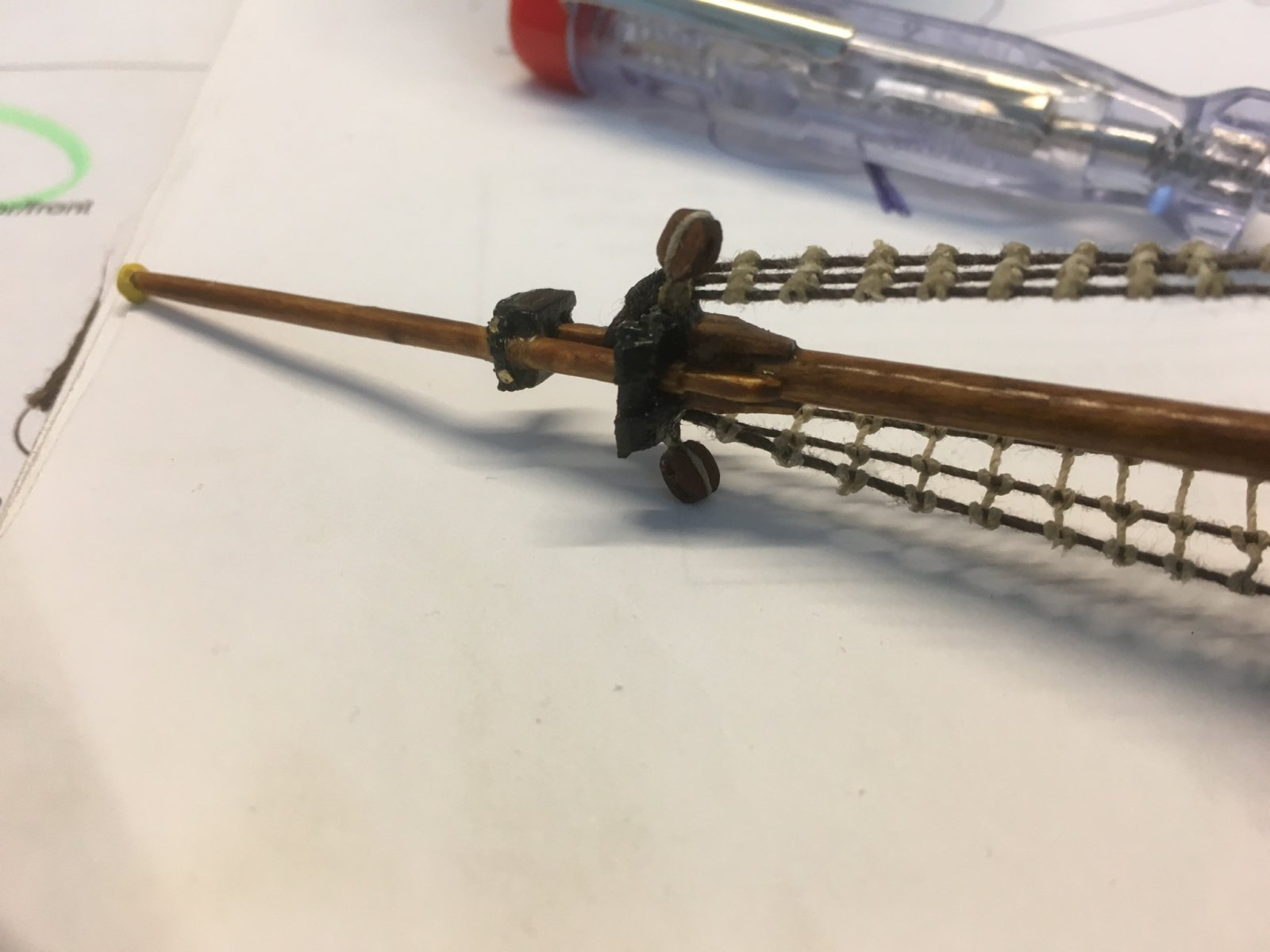

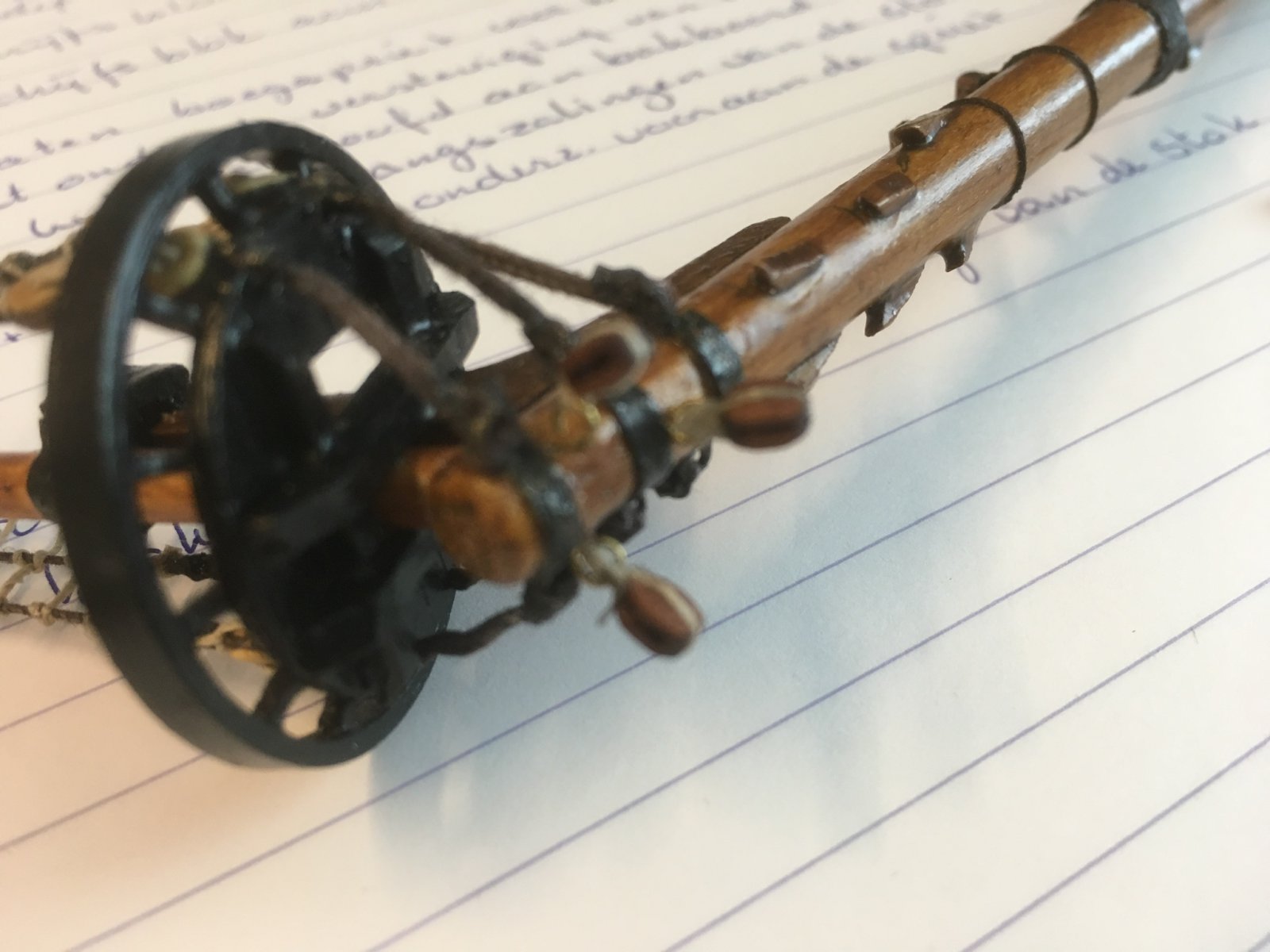

Aan de top van de spriet werden een drietal blokken aangebracht:
Een blok onder het ezelshoofd en twee onder de mars:
Nog twee aan de zalings:

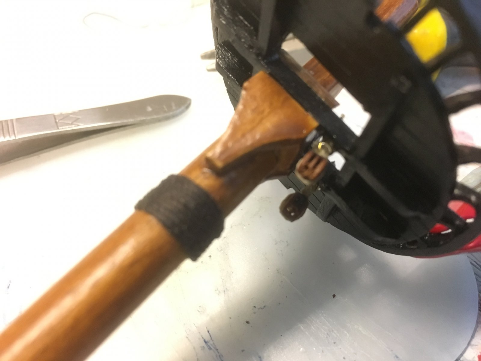

Vervolgens kon de spriet in de romp gelijmd worden:
In navolging van Danny geprobeerd om middels wat verf door de houtlijm aan de voet van de spriet wat leer na te bootsen, maar dat was niet helemaal zoals het moest zijn. Dus in een later stadium is dit alsnog aangepast.
Na droging werd de eerste woeling aangebracht:
Even later gevolgd door nummer twee:
Een blik aan de onderzijde:
Het is nu wel goed opletten geblazen, want het schip is ineens een stuk langer geworden wat met draaien enzo wel flink wennen is. Een ongelukje hiermee is zo gebeurd :mad::mad: getuige het verslag van een collega bouwer op dit forum wat altijd weer jammer is, dus dat proberen we toch wel te voorkomen.

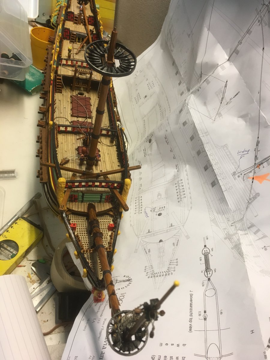

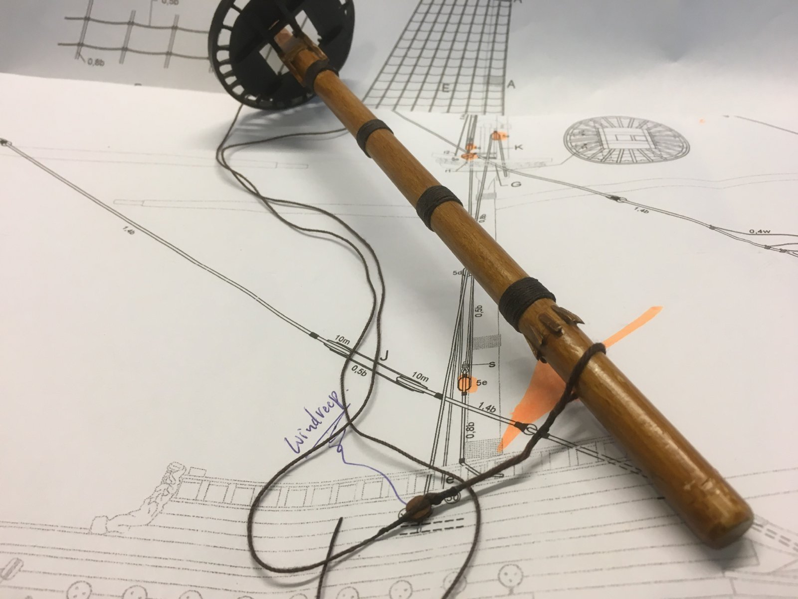

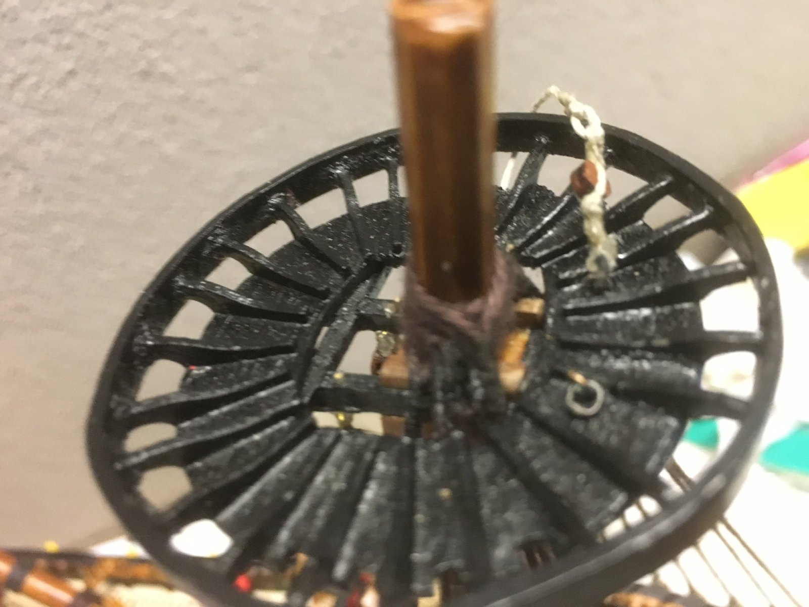

We gaan weer verder met de fokkemast.

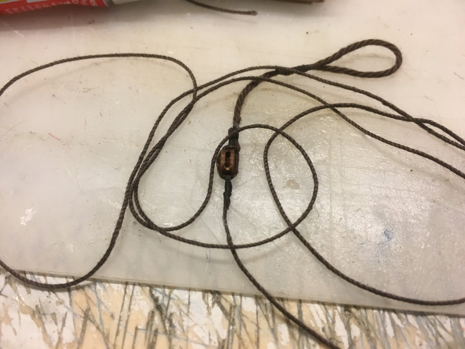

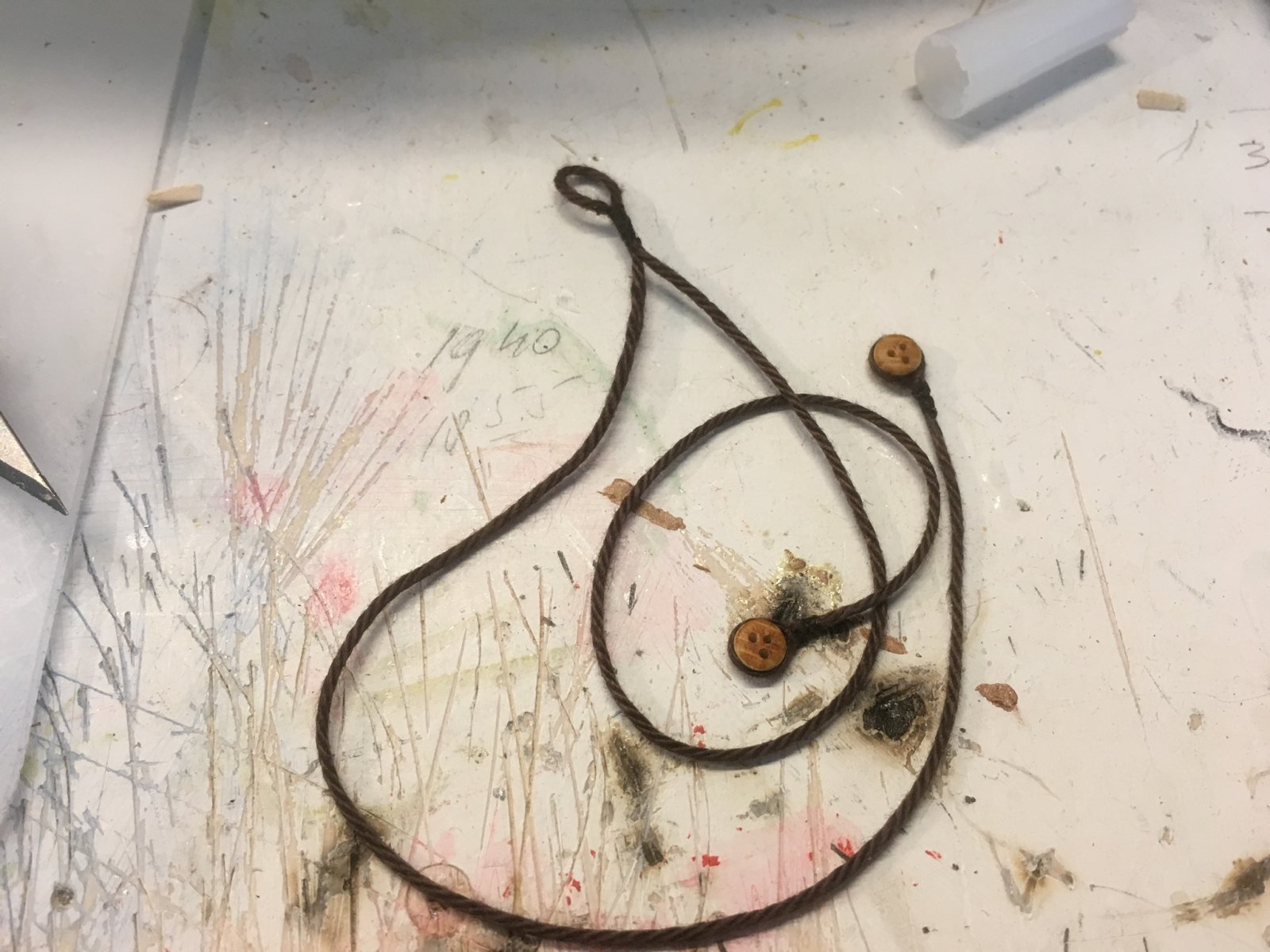

Voor ik deze mast definitief plaats werd er een deel van de grootstengestag gemaakt, het deel wat om de fokke mast geslagen moet worden waar deze stag eindigt:
Onderaan de mast een dikker touw met blok waarvandaan wat dunner touw wat uiteindelijk naar een blok aan de stag loopt.
Met de lus word deze om de voet van de mast geslagen:

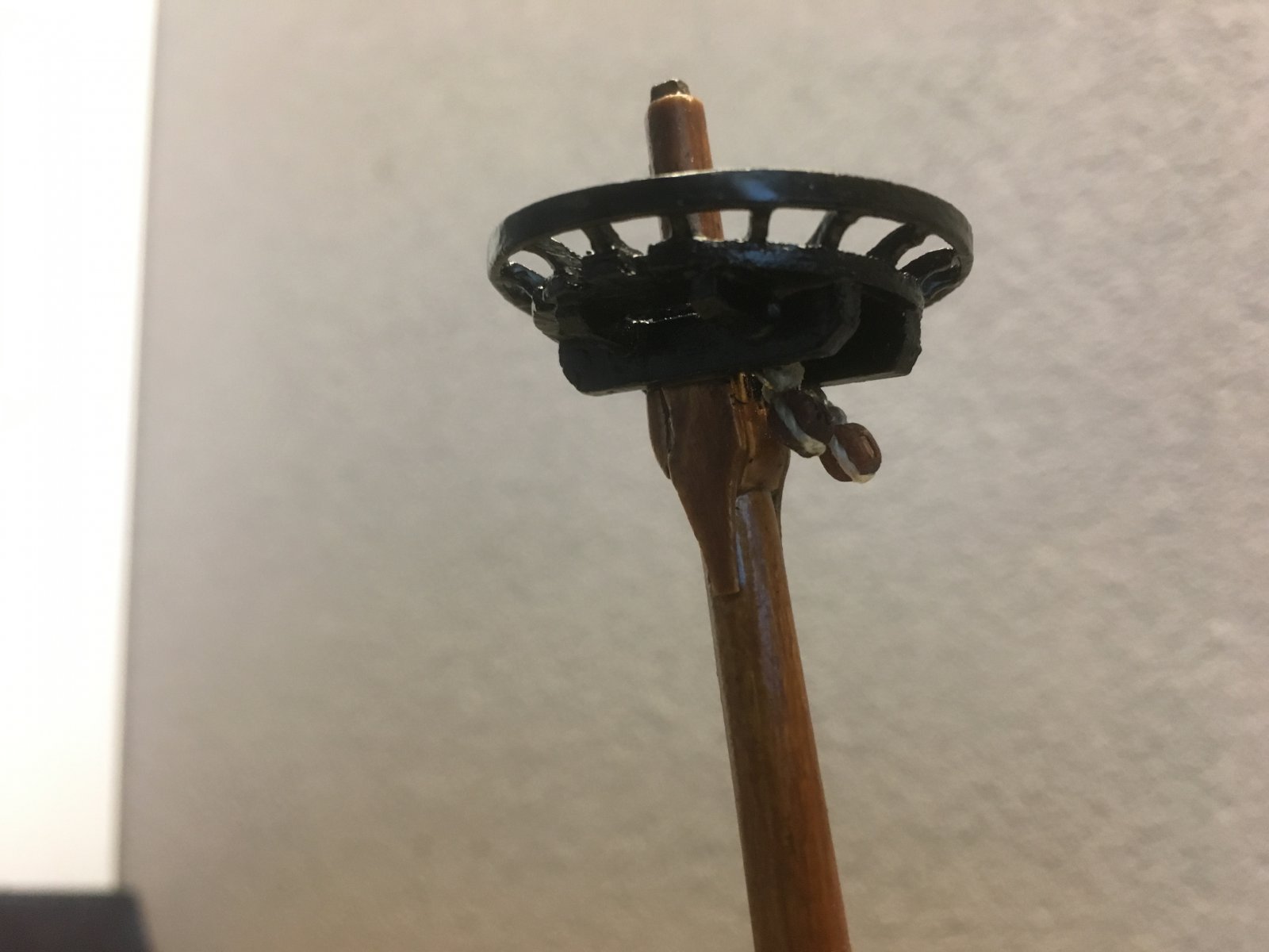

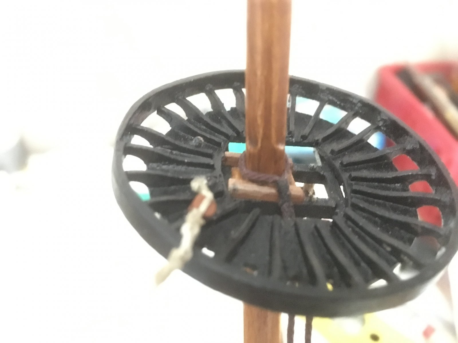

Twee dubbele blokken opgehangen met oog aan de mars zalings:

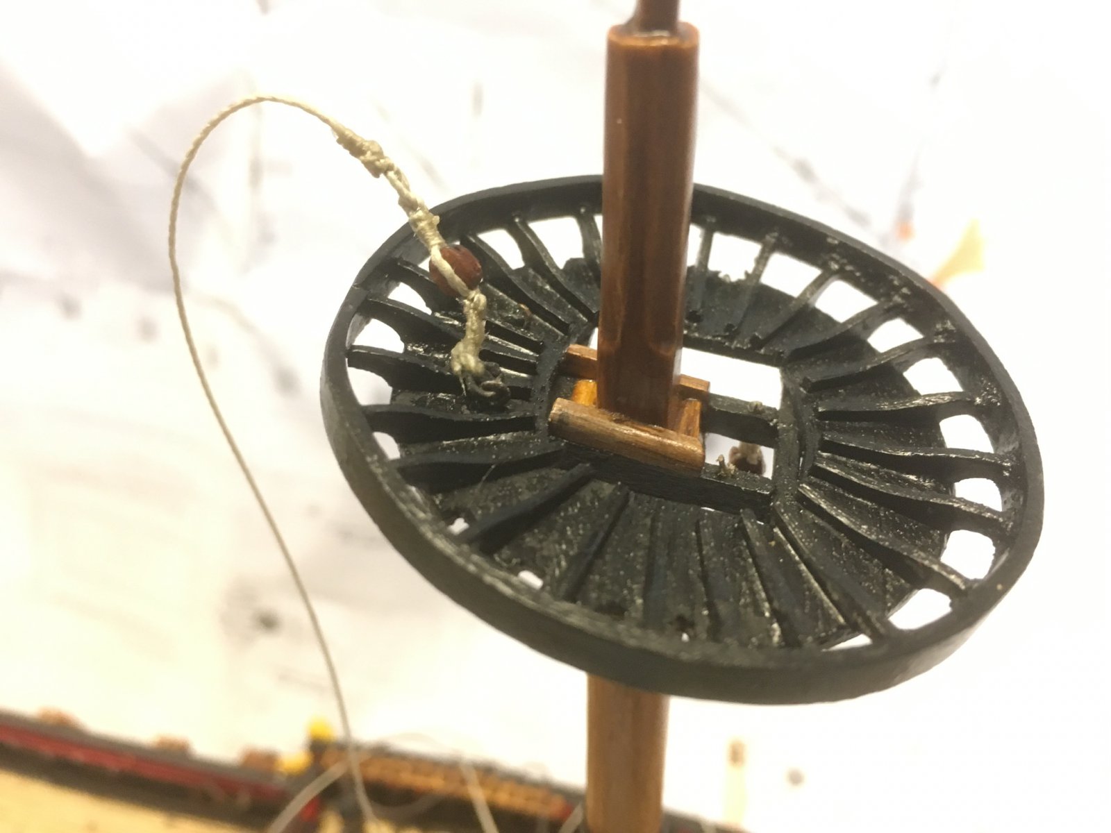

Op de mars ter voorbereiding van de grote bram stag een blok met lus en touw voor een talie aan een oog op de mars geknoopt
Nu kon de fokkemast in de romp gelijmd worden:
En de voorbereiding voor de grootstag zit mooi om de voet van de fokkemast:
Voorlopig kan alles weer drogen en kunnen we dan verder met het want en de weeflijnen maar dat is weer voor de volgende keer.
Edit 21-10: Door een oplettende medebouwer werd ik gewezen op de stag in de eerste foto, hier schreef ik "de grootstag" maar dat moet natuurlijk de "grootstengestag" zijn wat inmiddels is aangepast. Dank je Admiraal *Hans*:):)

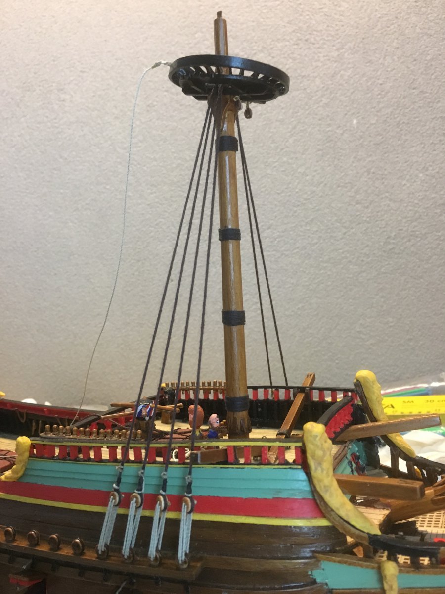

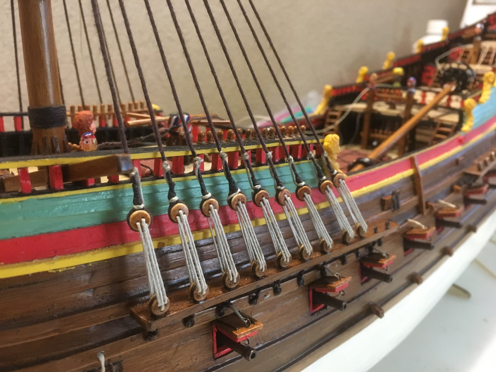

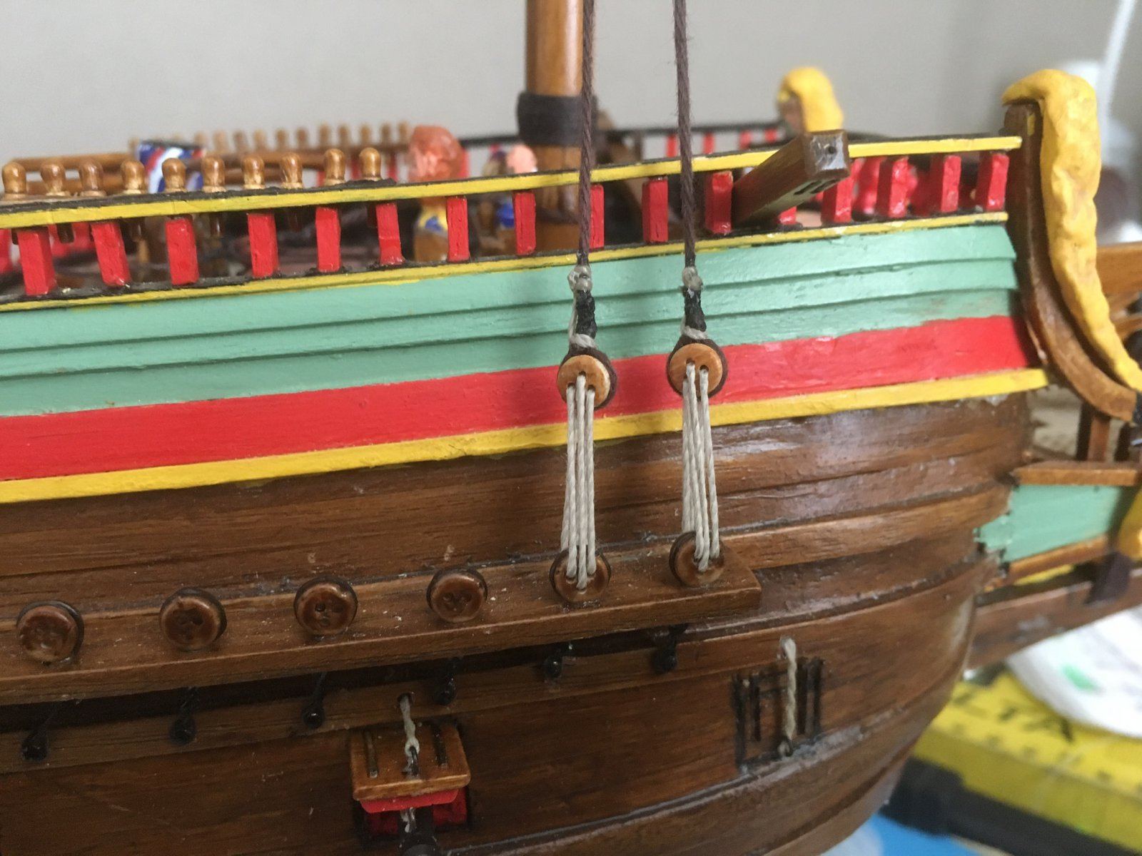

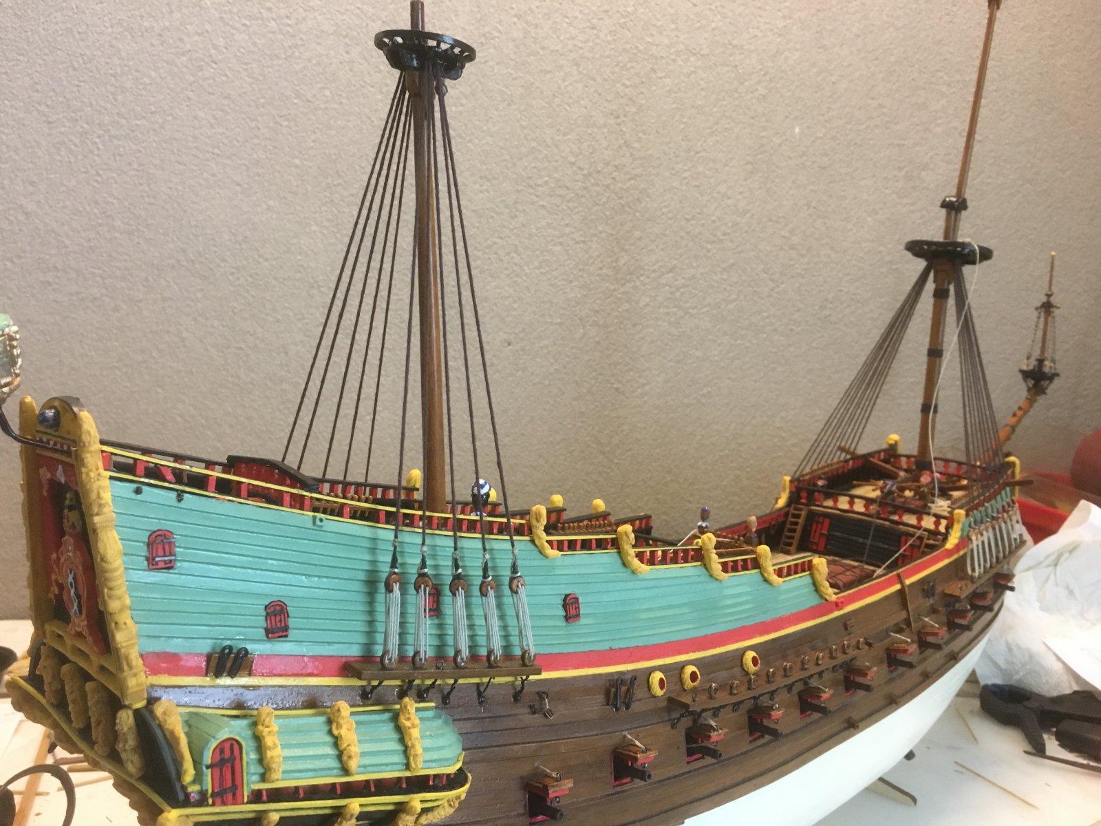

De fokkemast is in de romp gelijmd en uitgericht en het eerste wantpaar is inmiddels om de top geslagen compleet met de bindsels:
De juffers zijn aangebracht en gespannen aan stuurboord:
Even later hetzelfde kunstje aan bakboord:

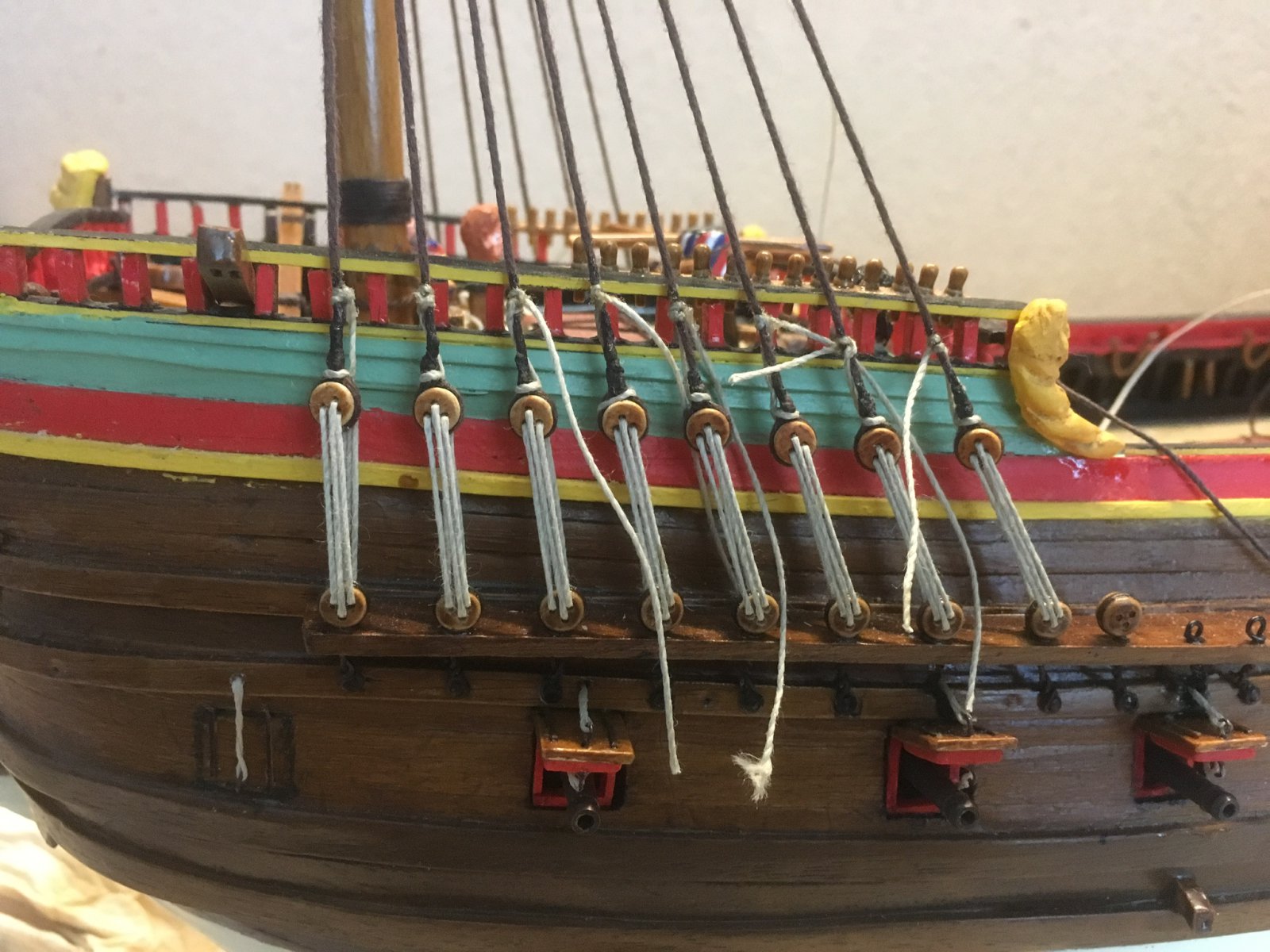

Het tweede paar aan stuurboord:

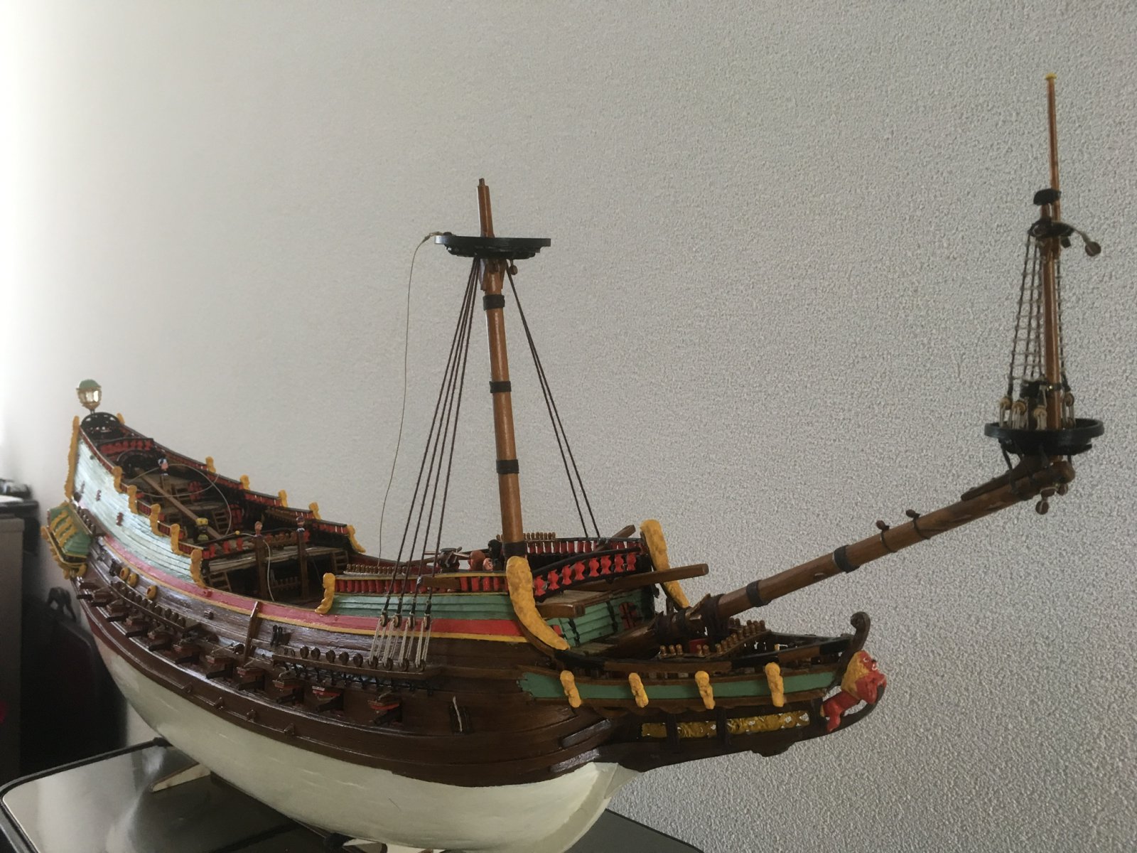

Toen werd het zo tropisch warm dat de touwtjes meer aan je armen plakte dan aan het schuitje dus nog snel wat overzichts- foto’s genomen:

Koos, dat ziet er wederom netjes uit. Ik heb wel een advies voor je, het is beter om de juffers aan te spannen als ze allemaal gezet zijn. Ik zie dat je ze nu direct aanspant en vast zet waardoor eventuele correcties niet meer mogelijk zijn.
Piet, toen ik gisteren de update postte, was dit ook mijn eerste gedachte, ik dacht nog zo die opmerking zal vast wel komen.......:thumbsup::thumbsup: maar tja je weet als je zo lekker bezig bent hoe dit gaat héé, ben je lekker bezig en dan gaat dit allemaal gelijk in de productie mee......
Ik zal er bij de volgende serie aan denken, dus dit word zeker nog vervolgd................

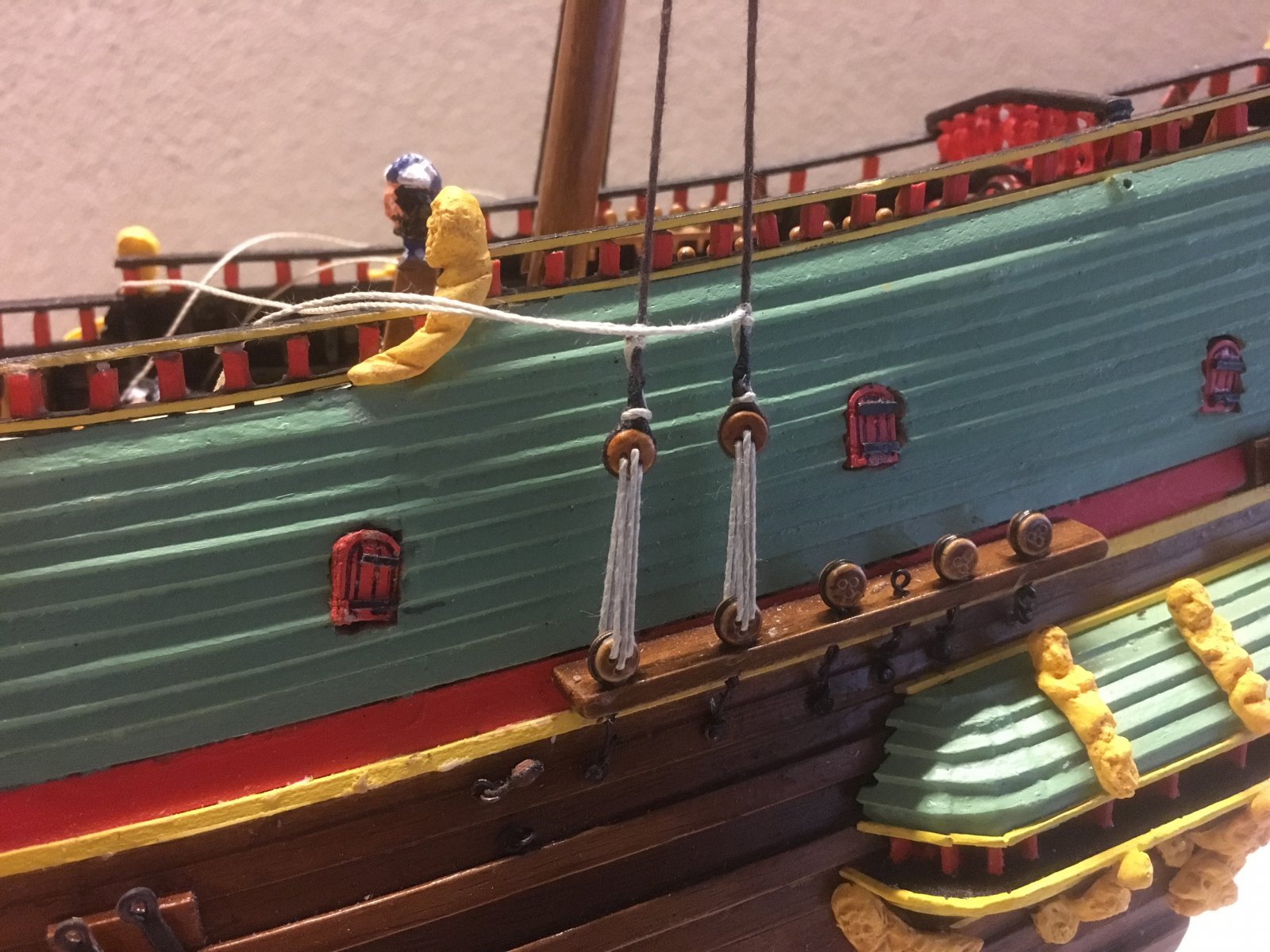

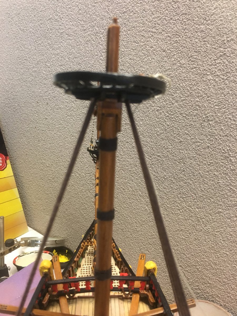

We zijn weer een stap verder dus een korte update, verder met de wanttouwen van de fokkemast, en.......
Inderdaad Piet, ik heb jou advies mij ter harte genomen;)
Hier nog even een foto van een paartje wanttouwen:
En na twee avondjes prullen zijn we weer zo ver:
De restanten van de talie’s zijn hier verwijderd:
Alles mooi in lijn onder de mars:
De bindsels netjes naast elkaar om de masttop:
Ben niet ontevreden met het resultaat, het kan altijd beter natuurlijk maar ook vele malen slechter dacht ik zo...:p
Tot zover deze bijdrage en straks met de weeflijnen zal ik eens zien of de tip van Herby werkt, dus dit krijgt zeker weer een vervolg.
Gr. Koos

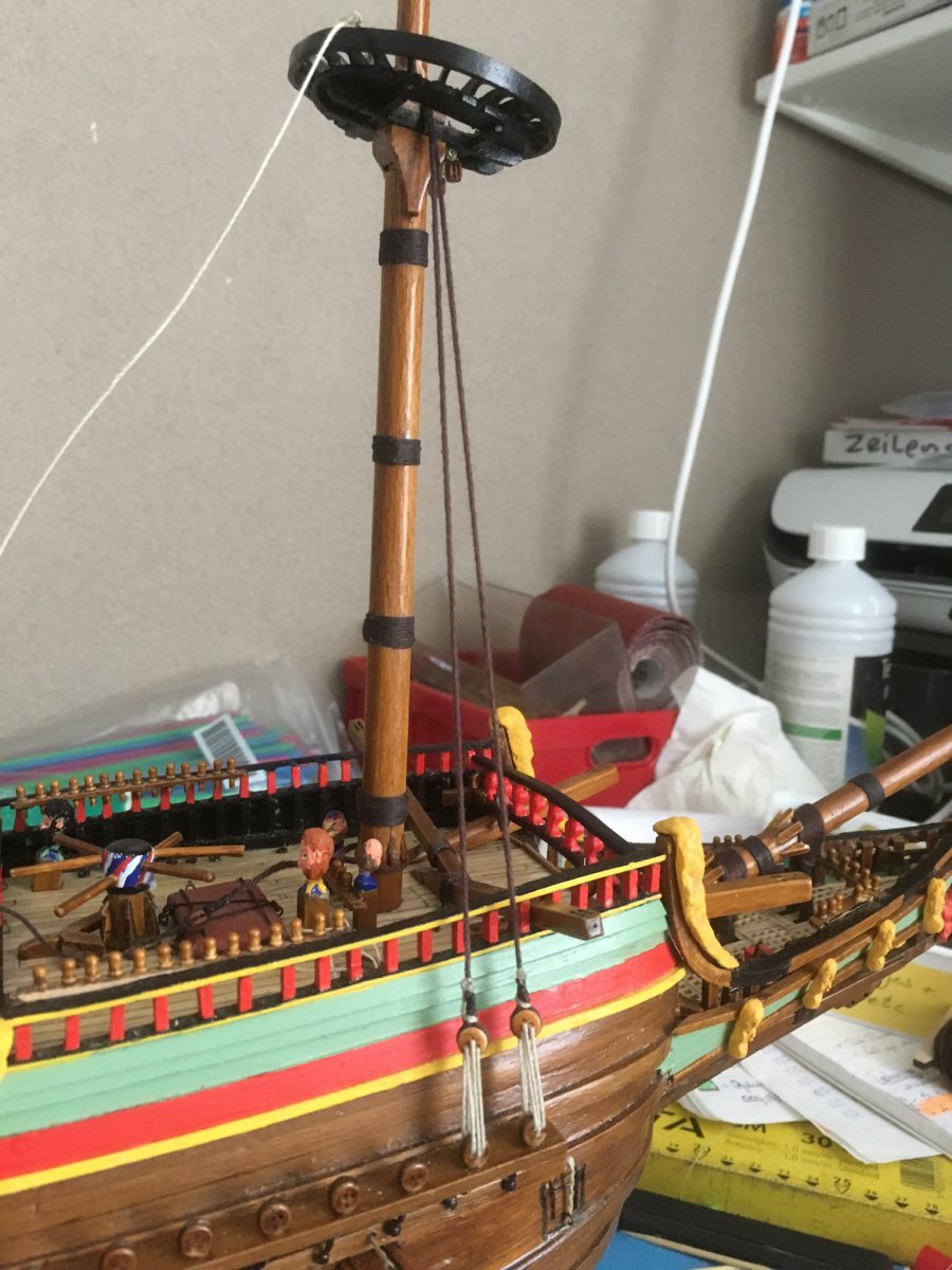

Uiteindelijk toch maar besloten om eerst verder te gaan met de bezaanmast..............

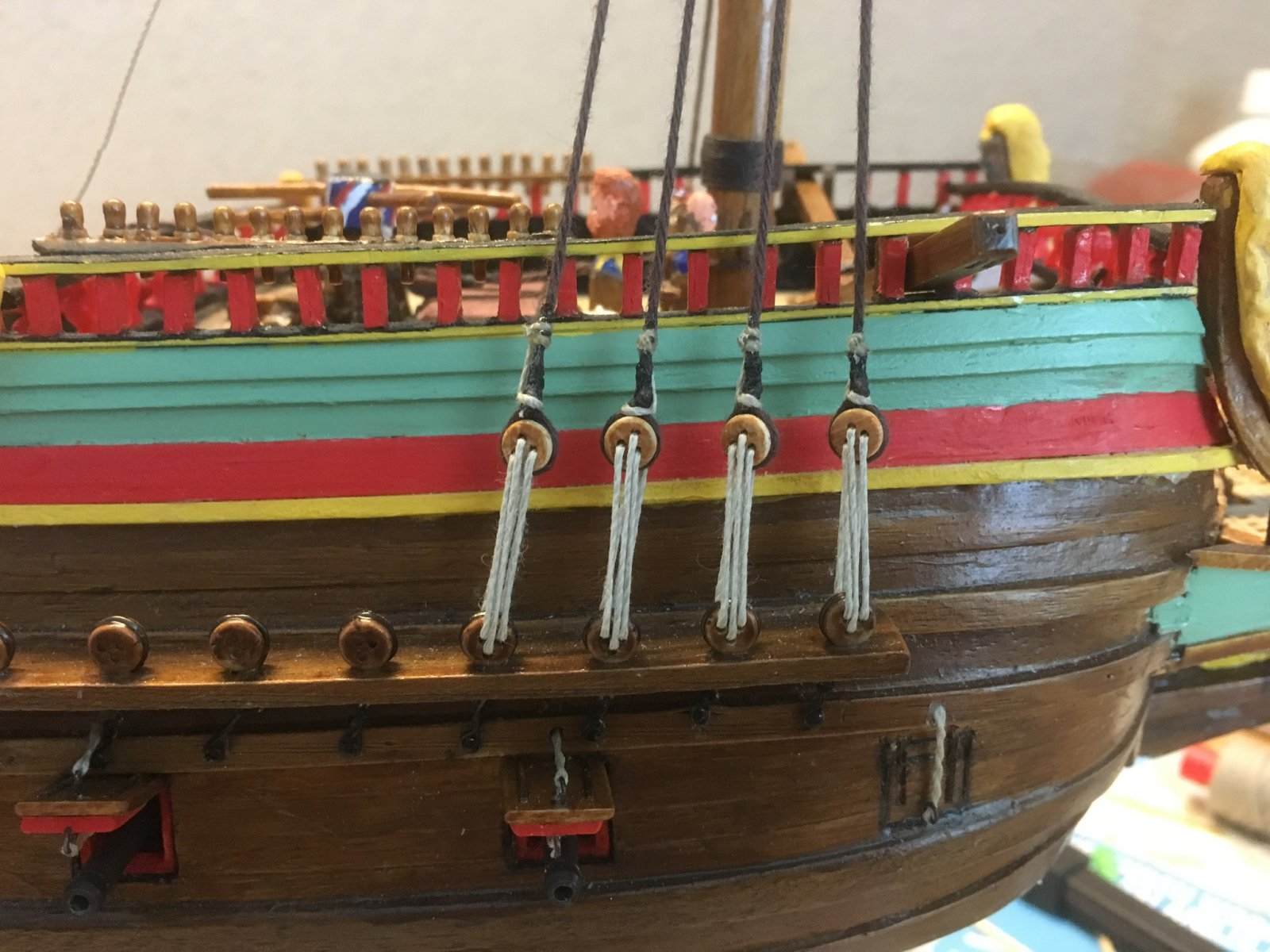

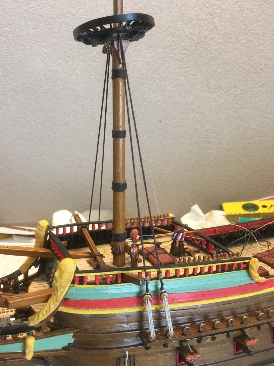

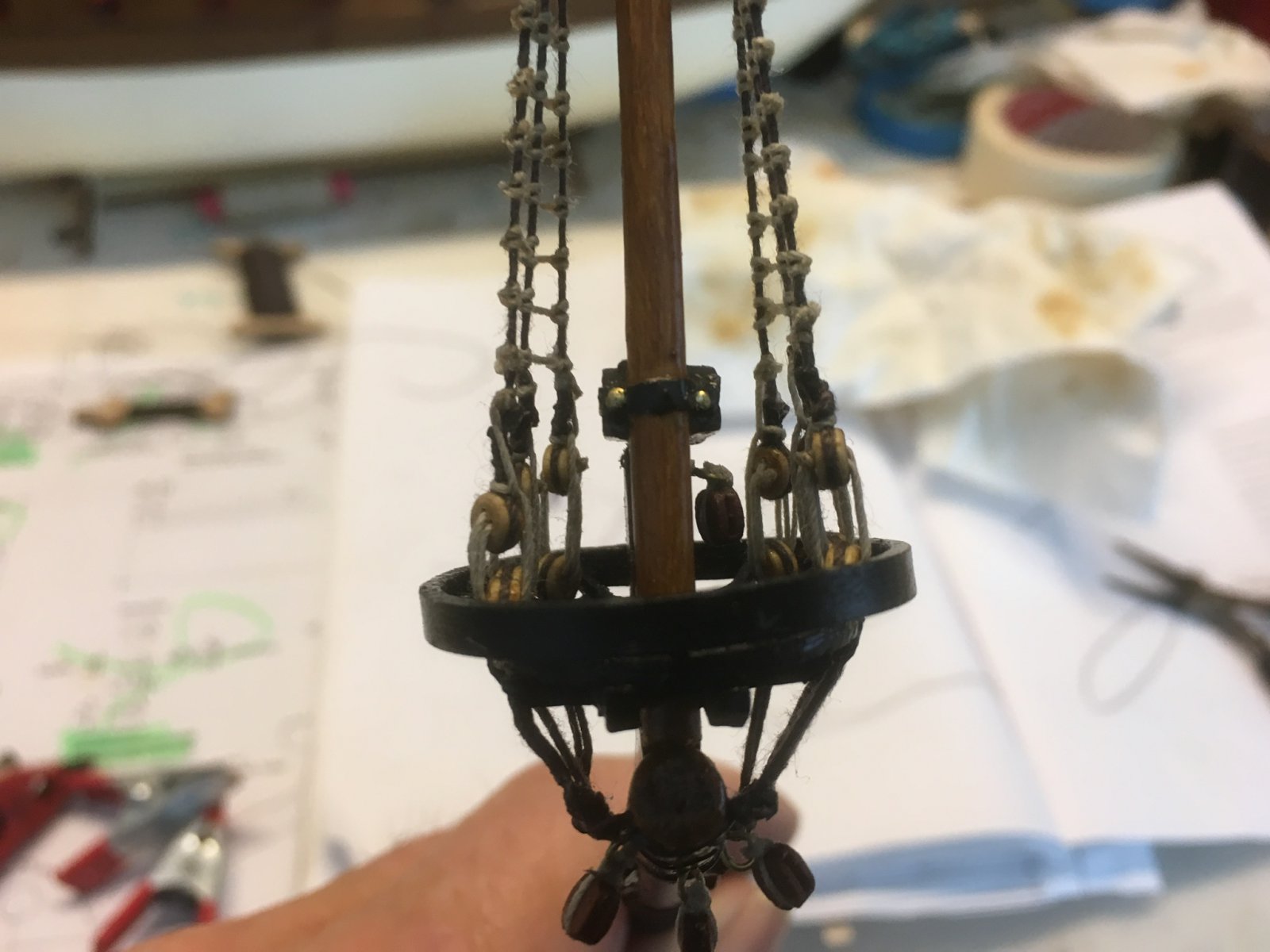

Dus zogezegd zo gedaan. als eerste twee blokken onder de mars gemonteerd:
En nu kon deze in de romp uitgericht en gelijmd worden:

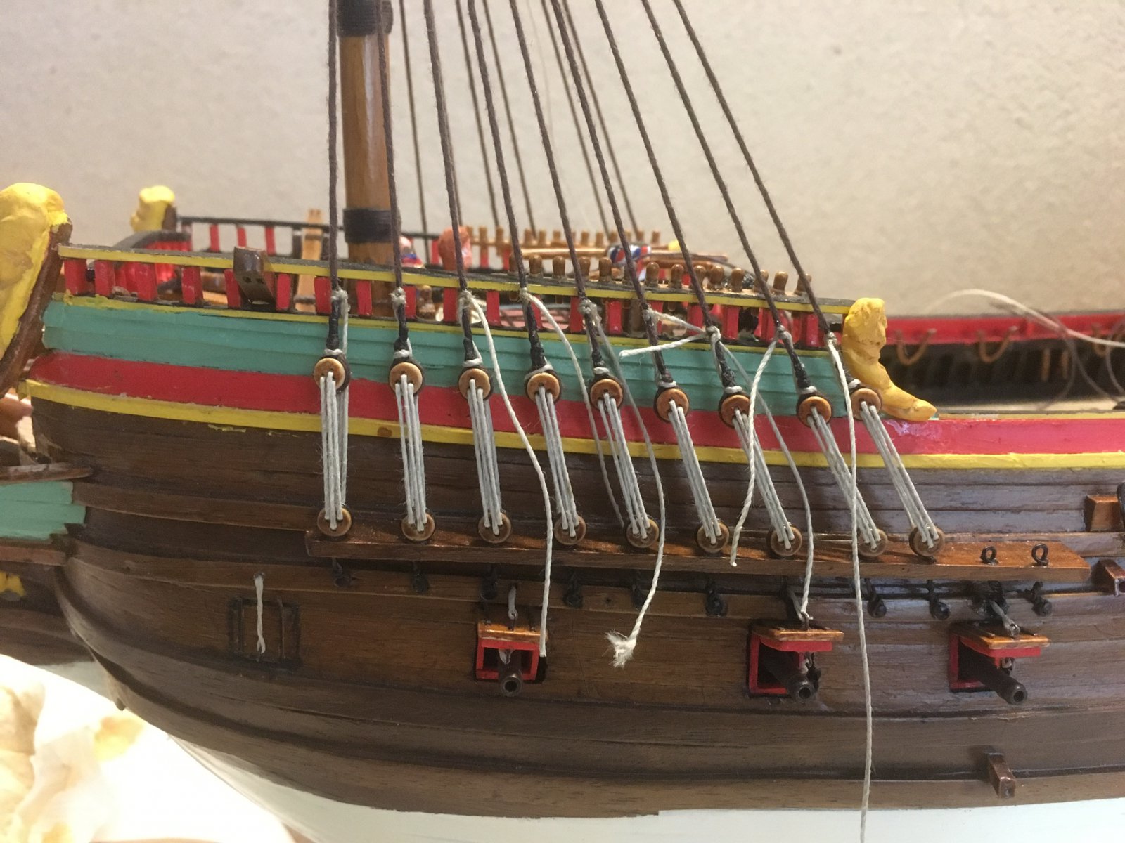

En verder met de wanttouwen, eerst twee aan stuurboord en later twee aan bakboord:
En zoals jullie zien de talie´s nog niet afgeknipt op advies van ons aller "leermeester" Piet...
En zo ging ik gestaag verder met de overige wanttouwen:

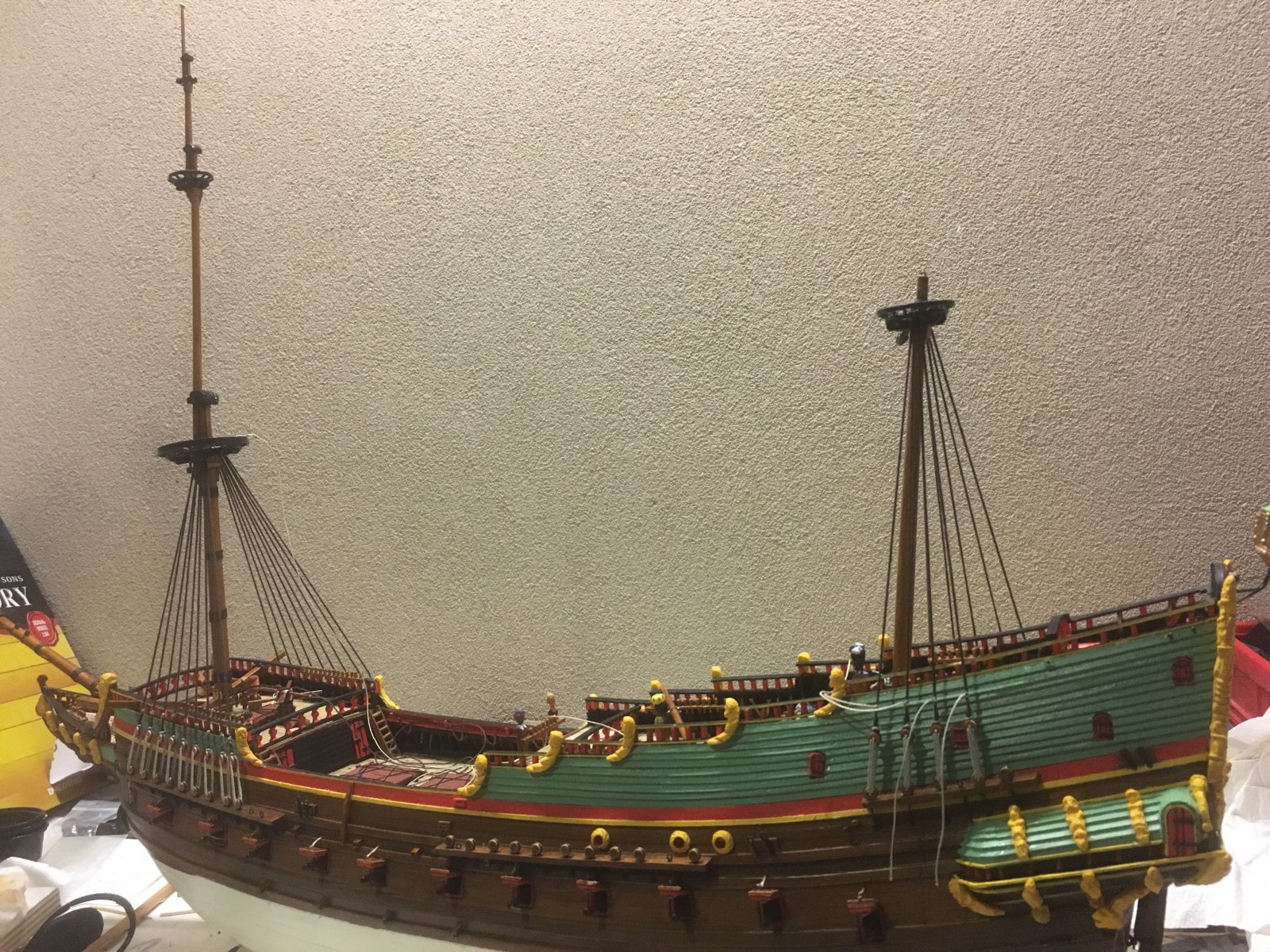

De bezaanmast is weer gereed en staat er volgens mij best wel aardig bij:
Nu kan ik verder om de eerste stag te zetten, de bezaanstag maar dat is weer iets voor de volgende keer,
