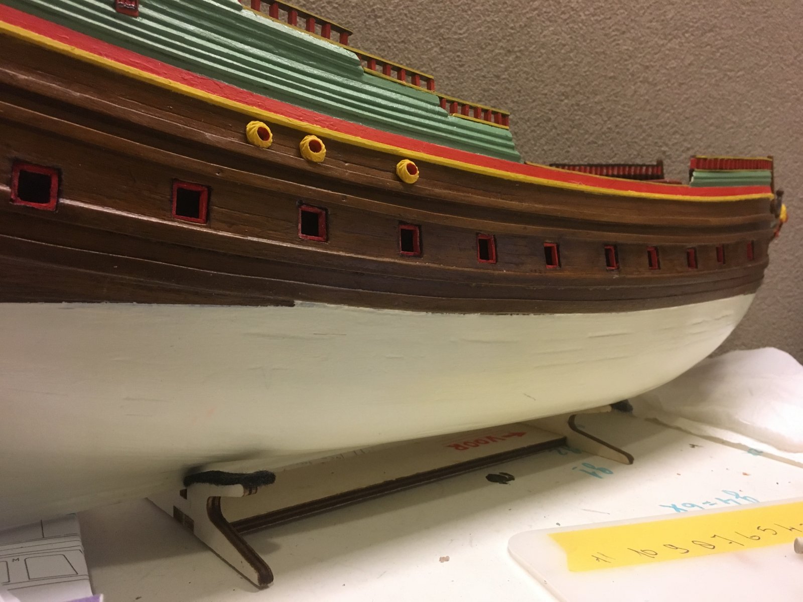

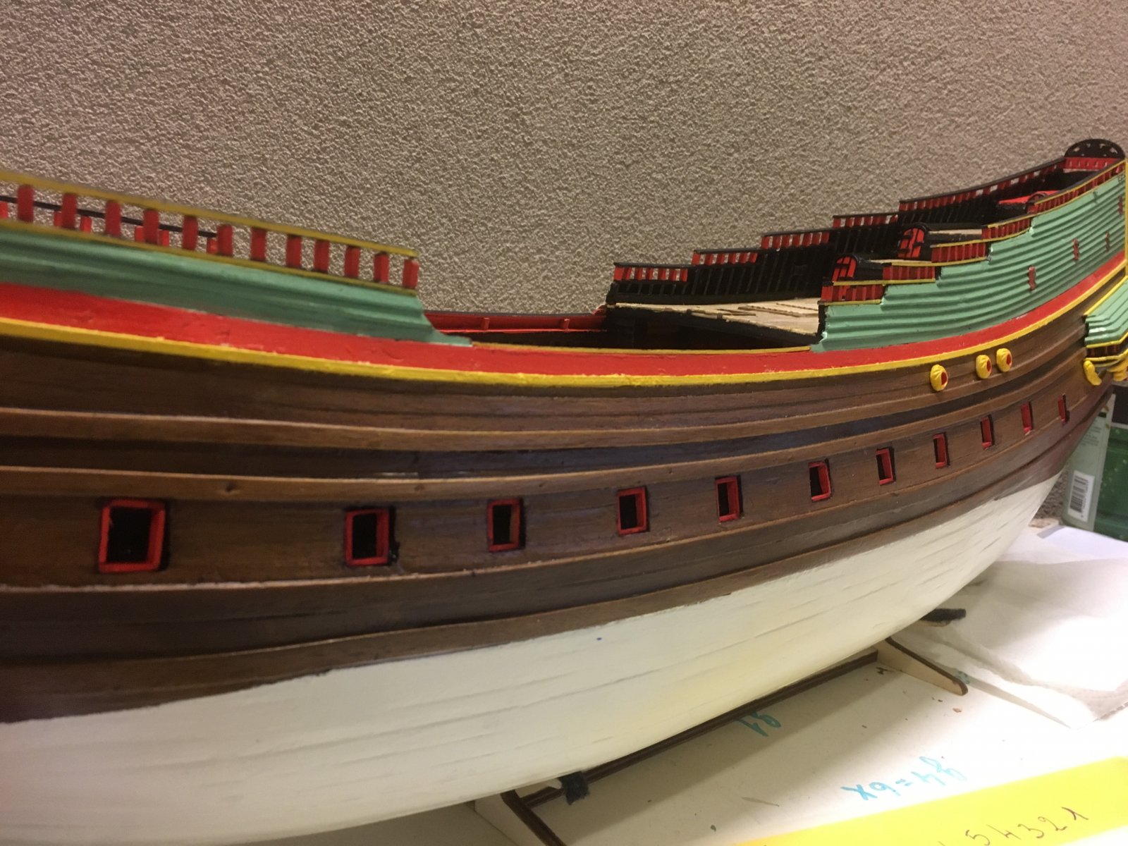

Op de valreep van dit "oude" jaar nog wat aan de Batavia kunnen werken, de kanonspoorten zijn nu allemaal voorzien van de kozijnen:yes:
Hier aan Stuurboord:
En aan bakboord

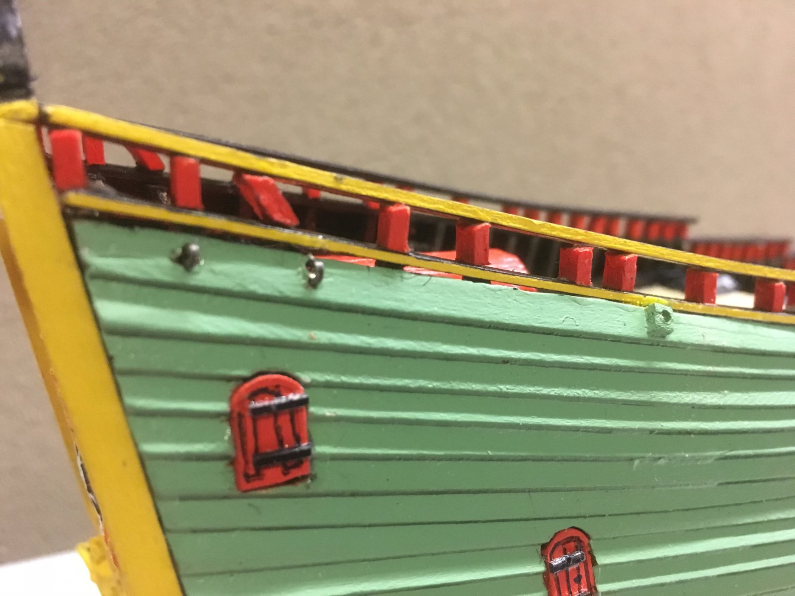

En als laatste aan de achterste verschansingen een doorvoertje en twee ringen aangebracht aan beide zijde:
Deze ringetjes zijn niet op de tekeningen en bb terug te vinden maar ik zag dat Danny deze geplaatst en later ook gebruikt heeft, dus ik dacht zo," baat het niet dan schaad het niet"
Ik zie wel op de foto dat de onderste deklat niet goed aansluit op de verschansing, was me nog niet eerder op gevallen, nog eens kijken of we daar nog wat aan kunnen doen maar dat is voor 2019;)

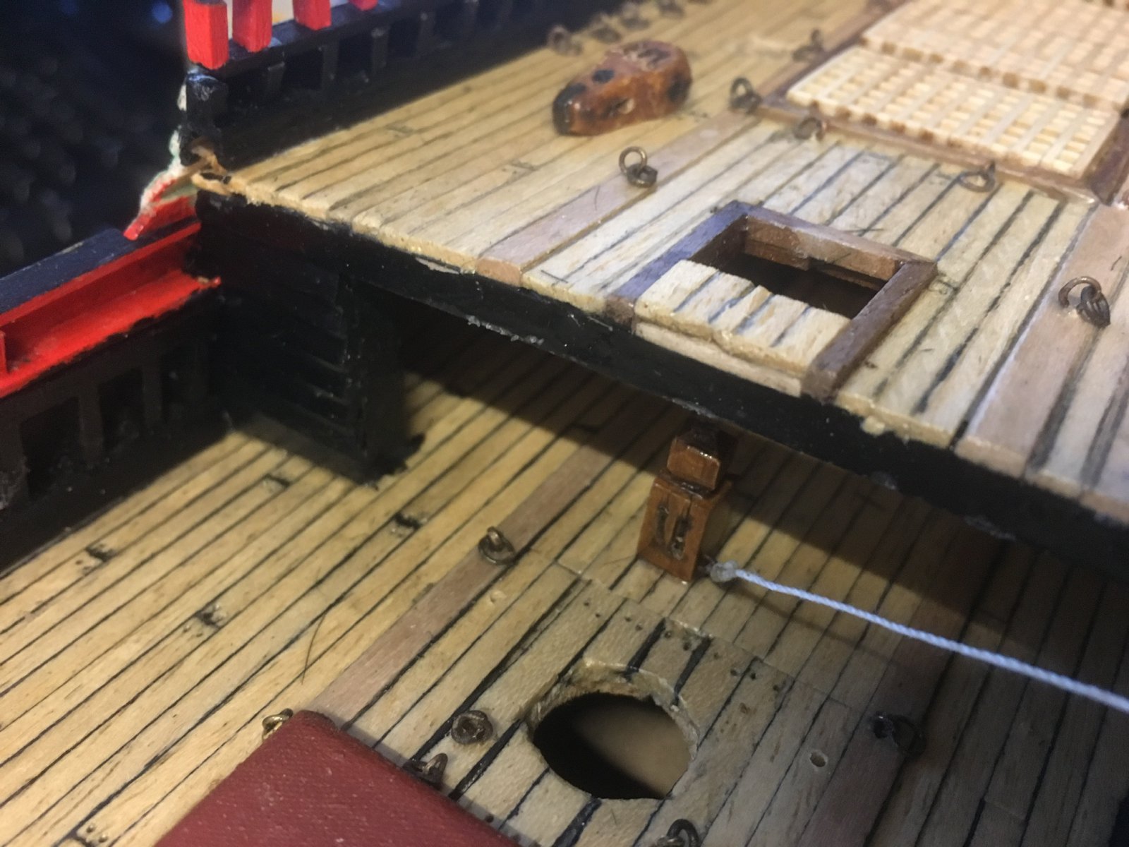

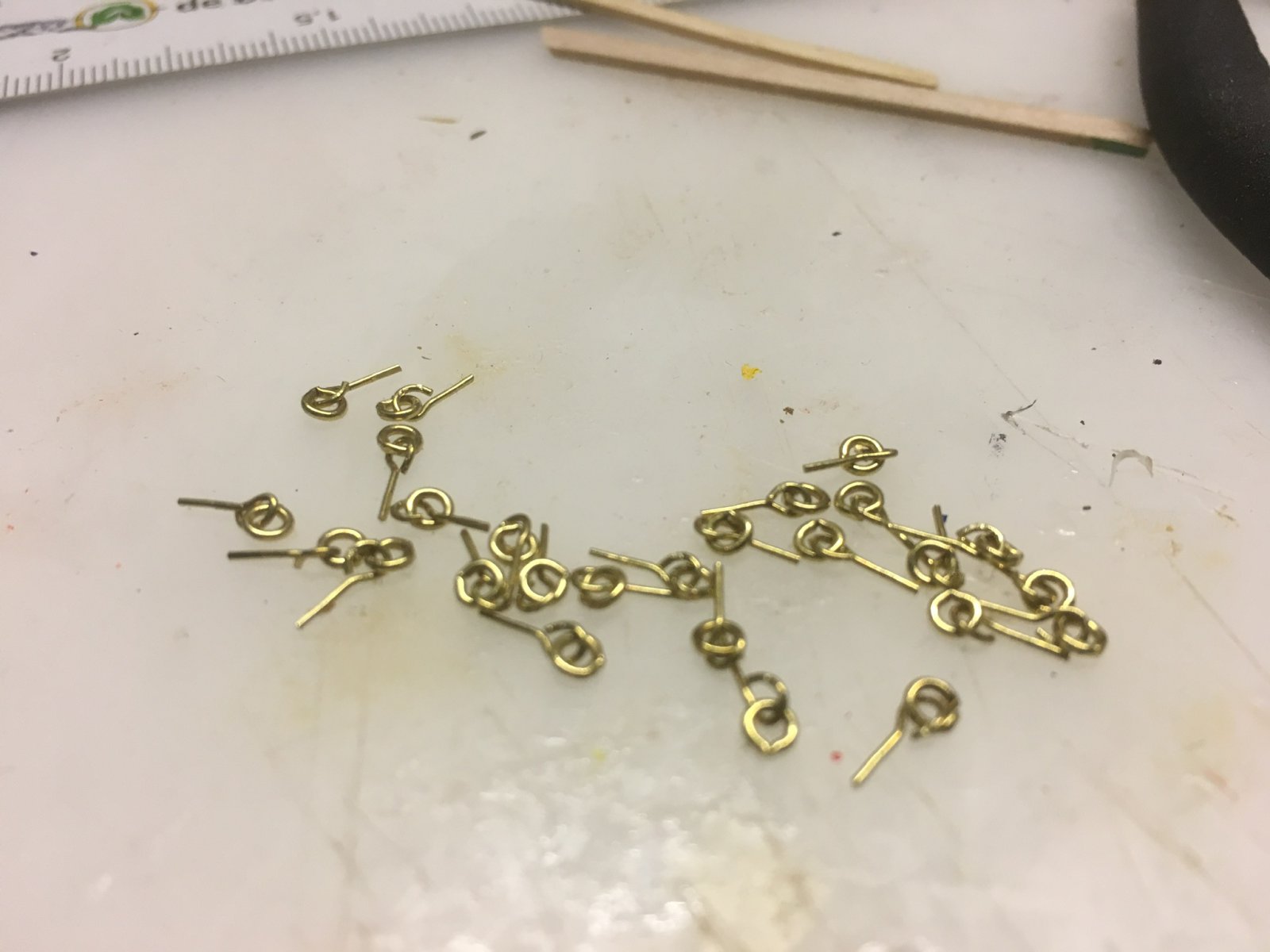

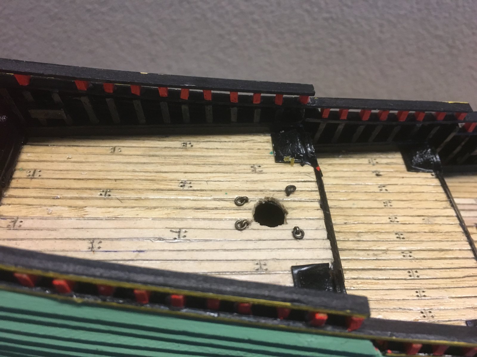

Vandaag weer wat verder kunnen freubelen aan mijn bootje, als eerste heel wat ringetjes geplaatst op de diverse dekken.
Het kampagnedek rond de bezaanmast:

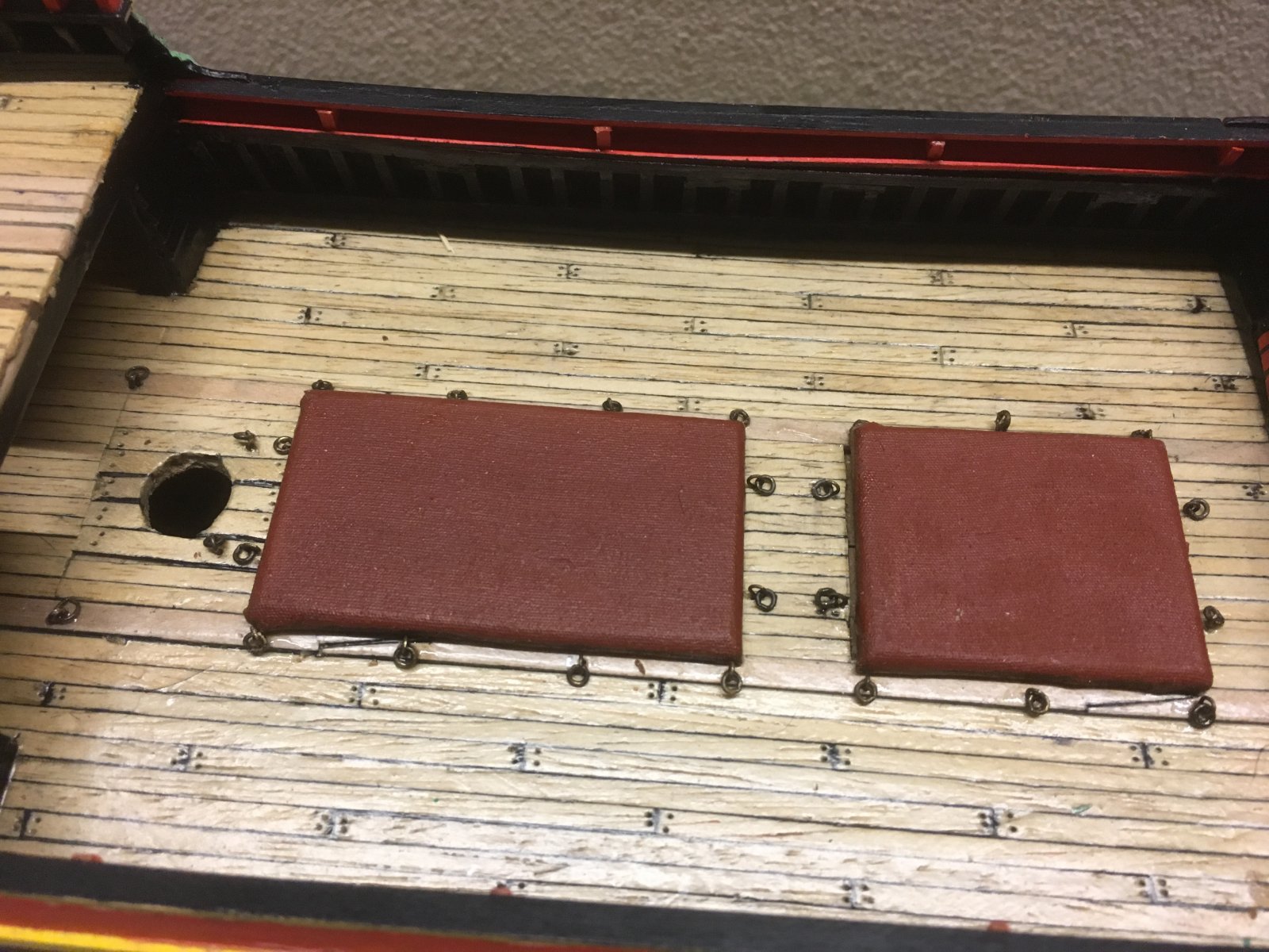

Het halfdek oa rond de roosters en tegen de verschansingen:

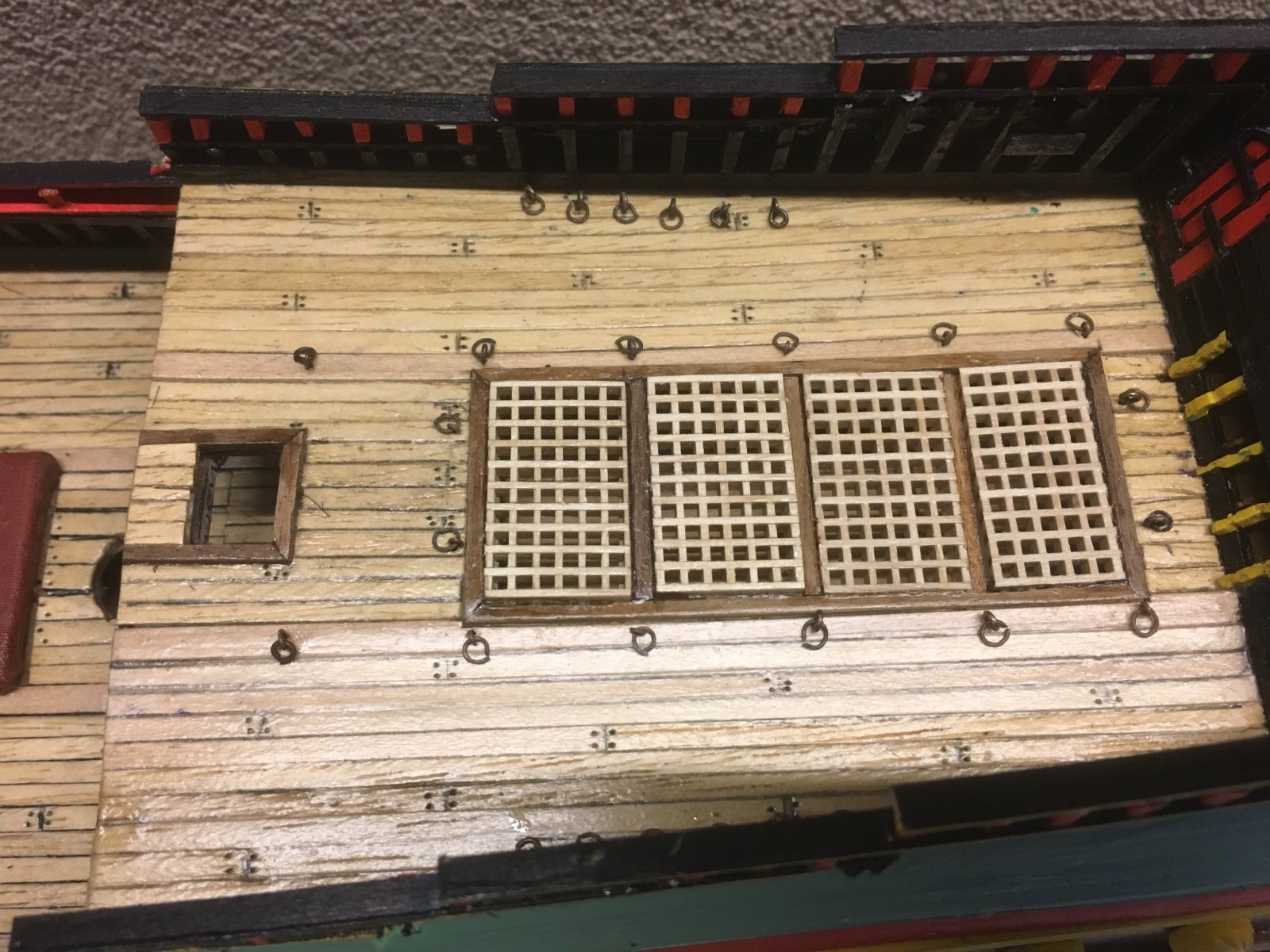

En voorlopig als laatste het verdek rond de dichte luiken en rond de mast:

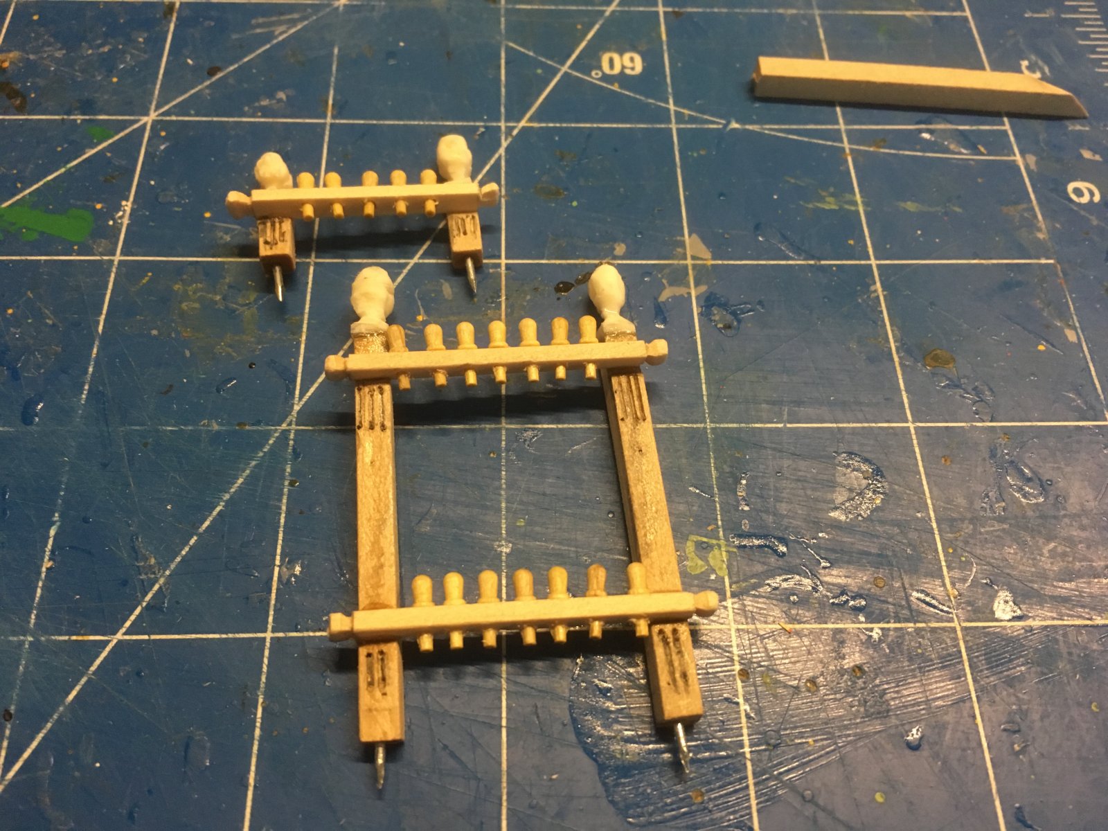

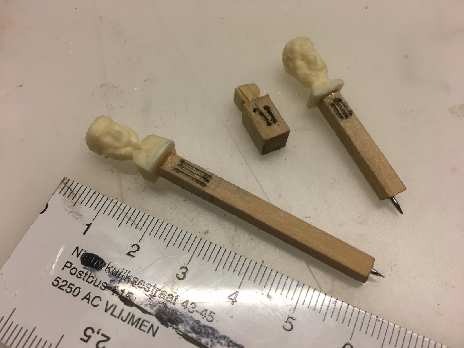

Omdat ik even genoeg had van dat gefriemel met de ringen, alvast wat werk aan een drietal knechten verricht, de grote tweeschijfs knecht voor op het verdek onder het halfdek en twee tweeschijfs knechten voor op het stuurplechtdek en het halfdek:
En ja voor de goede opletters onder ons, de resin koppen moeten nog bijgewerkt en bijgesneden worden.
Het was wel een heel gepuzzel met deze koppen, er zitten namelijk 4 grote en 4 kleine in terwijl de knechten op een na (6x6 mm) uit 4x4 mm bestaan.
Maar ook dat komt wel weer goed, voor nu weer even klaar met het bouwen.......
Over de knechten: de kleine hoofdjes op het lange deeltje komen op de nagelbanken bij de fokkemast en de grote mast, de vier grotere komen elders op het dek.
Okee, bedankt Hans, en ik ga ervan uit dat de knechten allemaal bestaan uit 4x4 mm, muv de grote knecht bij de fokkemast die 6x6 mm is.
Dit klopt toch, alvast bedankt voor de support;)
Koos, wanneer je de nagelbanken bij de twee masten maakt - deze worden uit 4 x 4 hout gemaakt.
De losse knechten zijn in de doos allemaal gebaseerd op een 6 x 6 stukje hout, dit om enigszins onderscheid te maken tussen de kleine en de grotere.
De 6 x 6 knechten staan direct achter de fokkemast (iets rechts ervan), en links op het zelfde dek, naast de kaapstander redelijk dicht bij de reling.
Verder staat er op het dek achter de grote mast meteen rechts van het eerste rooster een knecht (dit is de donkere knecht met geel en groen - zie de handleiding). Let op: deze staat niet op de tekeningen aangegeven.
Verder staat er een knecht direct voor de bezaansmast.
Nou Hans, dat staan ze wel;), deze staan op de dekplattegronden (tekening 02) getekend, echter als 4x4 mm. muv de eerdere vermelde van 6x6 mm.
Ik had ze daar nl allemaal opgemeten, en ook in het verslag van Danny zijn ze zo uitgevoerd, maar ik was het er zelf nog niet over eens dat het zo wel moest.
Blij dat ik ze zo heb gepost en bedankt voor je antwoord, gelukkig zijn ze nog niet kleiner gesneden, dus ook dit gaat weer helemaal goed komen.

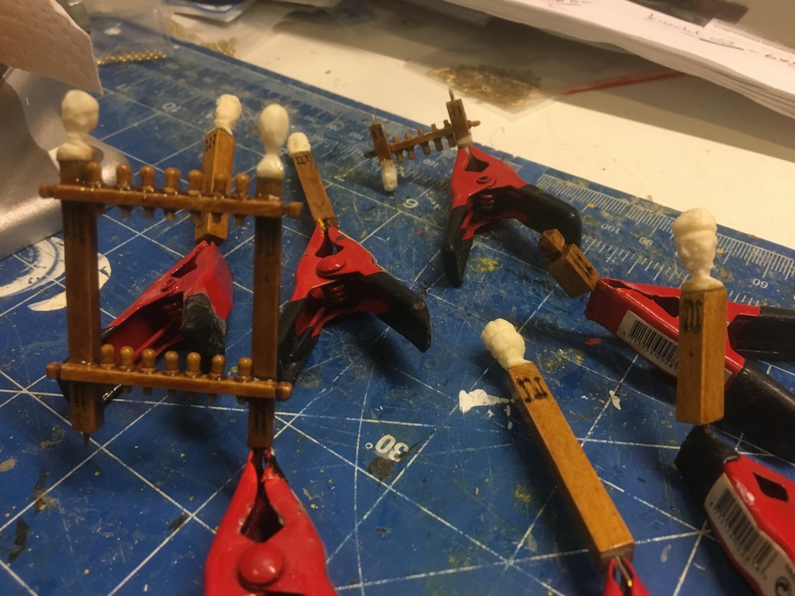

De laatste dagen de knechten verder afgewerkt inclusief de samengestelde knechten met de nagelbanken
En dit alles kon nu voor de eerste keer in de beits gezet worden
Volgende stap is licht schuren, tweede keer beitsen en dan kunnen de hoofden geschilderd worden.
Lijkt mij makkelijker gezegd dan gedaan, dus word vervolgd....
De knechten zijn gebeitst en drie ervan voorzien van gezwarte pennetjes met oogjes

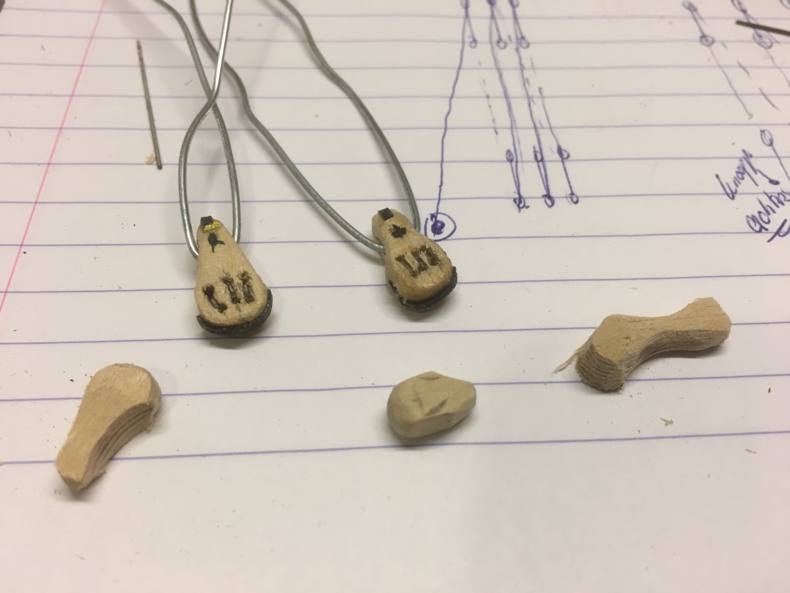

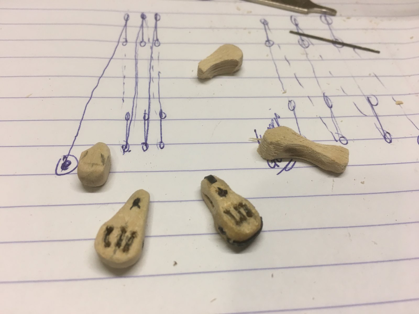

Tevens een tweetal kardeelblokken gemaakt aan de hand van de onderstaande foto van de Batavia:
Nadat er eerst een aantal mislukt waren had ik er uiteindelijk twee klaar die naar mijn zin waren
De blokken zijn uiteindelijk 8mm breed, 6 mm dik (onderaan) en 17 mm hoog geworden.
Volgens de voorbeeldfoto hadden ze langer moeten zijn dan de twee- schijfs knecht, dat zou neerkomen op zo'n 20 tot 25 mm hoog maar dat vond ik persoonlijk toch wel heel groot, dus maar iets gecreeerd naar mijn eigen smaak....
Dus konden ze alvast voor de eerste keer gebeitst worden.

Dat is inderdaad wel een flink formaat kardeelblok Koos, maar het is een fraaie imitatie geworden :):)
Jaques,
Het is niet ik je wil afbranden of zo.
Maar als ik jou zou zijn, zou ik eerst in een blokje hout (vierkant /rechthoekig dus beter handelbaar) waarvan ik een blok zou willen maken alle gaten /doorvoeren maken, en daarna de vorm maken van het blok (eerst uit tekenen)
zo kan je zeer uniform je blokken maken. wat weer resulteert in een mooier geheel. En ik zou een iets meer verdunde lak gebruiken om je blokken mee te lakken.
Maar misschien wordt het allemaal een beetje uitvergroot door de macro stand van je foto ;)
Jaques,

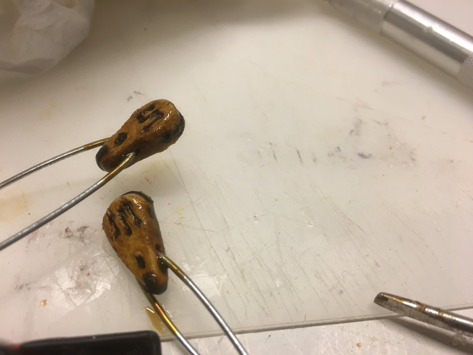

Boris, dat komt allemaal goed, inderdaad de foto is heeeeeel uitvergroot en is genomen direct nadat ze de eerste keer gebeitst waren.
Hierna zijn ze geschuurd, voor de tweede keer gebeitst, weer heel licht geschuurd en als laatste worden ze dan weer behandeld met blanke lak.
Het verdunnen hoeft niet voor mij omdat beits toch al dun is en het uiteindelijke resultaat op deze manier wat diepere kleuren geeft op diepere plooien wat mij wel aanstaat.
Voor de blanke lak gebruik ik een eiglans glitsa zodat ze iets “krasvaster” worden, geld trouwens voor al mijn gebeitste en geschilderde onderdelen.
En uiteraard volgen er nog foto’s van het eindresultaat.
Je tip van eerst boren dan modelleren is opgeslagen in mijn collectieve geheugen:D
En wat het afbranden betreft, zolang dat dit niet met de aansteker gebeurt, kan ik dat wel hebben:rofl::rofl:
Gebruik zelf voor het kleuren altijd een waterbasis kleur middel, zoals oploskoffie, of sterk getrokken thee/ of rooibos, na gelang de kleur en gevraagde intensiteit.
martiaal kleuren, laten drogen, eventueel nog een keer kleuren, schuren (alle vezels die omhoog komen te staan nadat het hout nat is geweest.) daarna fixeren met laagje polyurethane (waterbasis) of gewone vernis(petroleum basis) , (mat, semiglans of glans persoonlijke keuze)
Deze manier geeft het hout een natuurlijke uitstraling, doordat je de structuur van het hout niet dicht beitst,

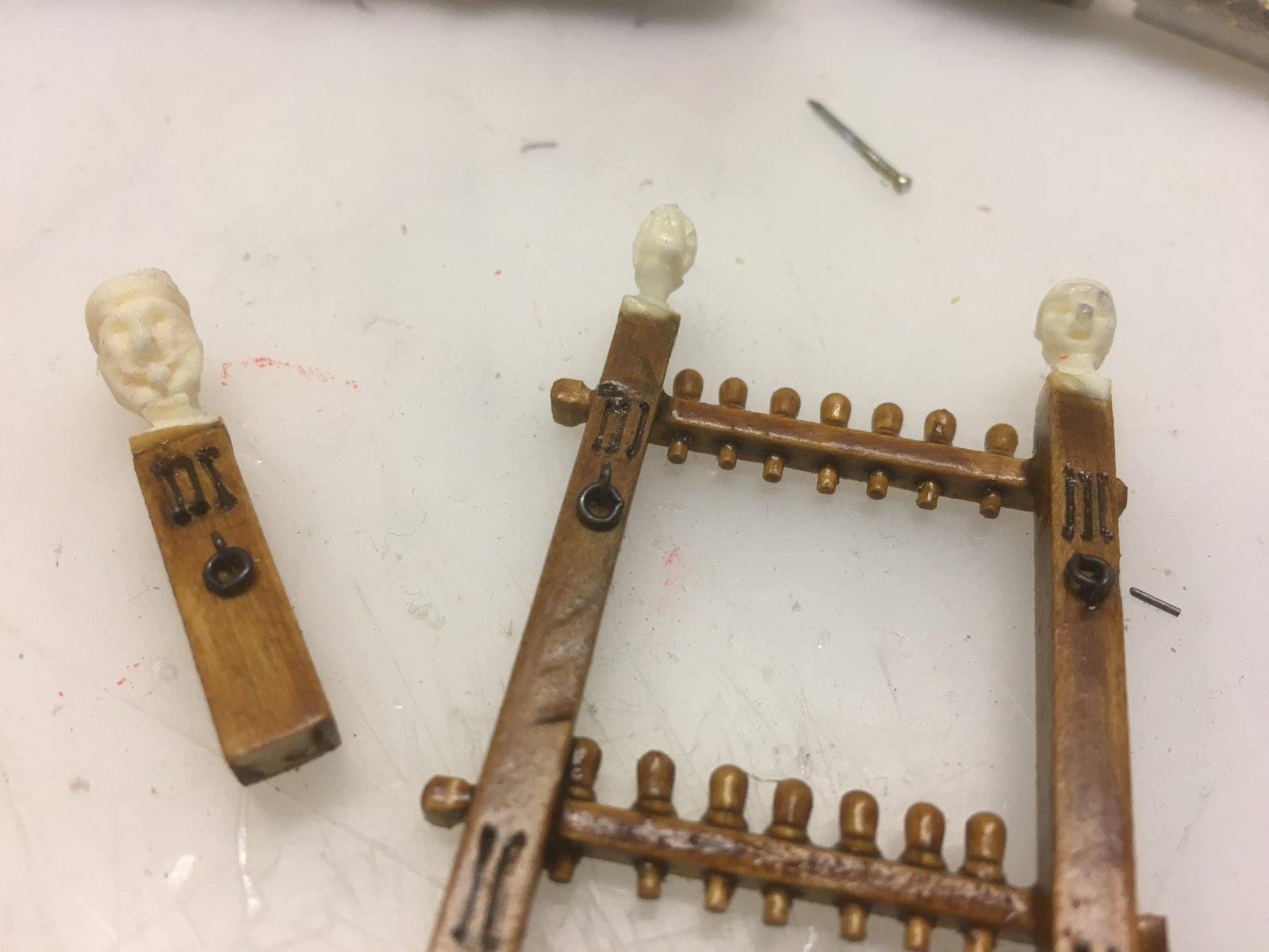

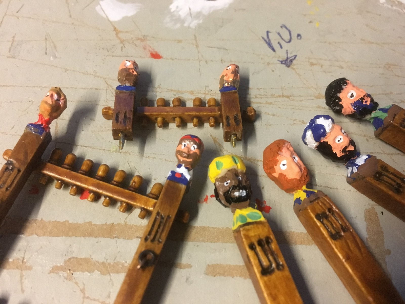

En weer verder met de knechten, het schilderen is ver klaar en de grote knecht is vastgelijmd op het dek, onder het halfdek:
Ook is naast deze knecht al een oogje in het dek aangebracht met daarin het touw geknoopt voor de talie van het kardeelblok.
En jawel de koppen op de knechten zijn geschilderd:
Dienen nog wel wat nagelopen te worden maar in grote lijnen zijn ze klaar
En alvast de laatste oogjes in de pennetjes gemaakt voor op het bakdek, deze kunnen gezwart en in het dek gelijmd worden
Maar ja dat is weer iets voor de volgende keer.
Koos, je bent lekker bezig zo, misschien nog iets van een wash (ik hoop dat ik het woord goed schrijf) over de koppen want bij mij komen de kleuren wat hard over als ik ze vergelijk met de foto van de knechten op de replica. Maar.....het kan ook aan de foto liggen hoor en het is natuurlijk ook nog een kwestie van smaak.
Piet, zat er al over na te denken, toch maar eens de sprong wagen denk ik en maar zien hoe het uitpakt;)
Wil met flink verdunde zwarte verf een poging gaan wagen, dus het word vervolgd.....
Let op hoor, een wash is toch wat anders dan flink verdunde verf. Het is meer olieachtig, zodat het alleen in de diepere delen van een figuurtje blijft zitten en daar opdroogt.
