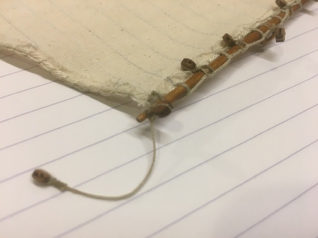

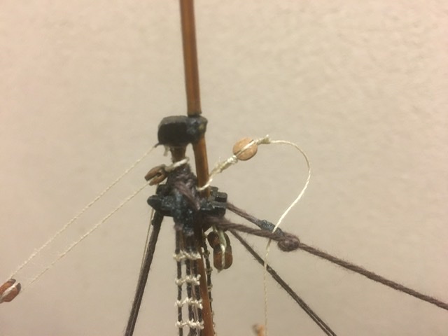

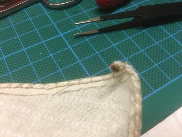

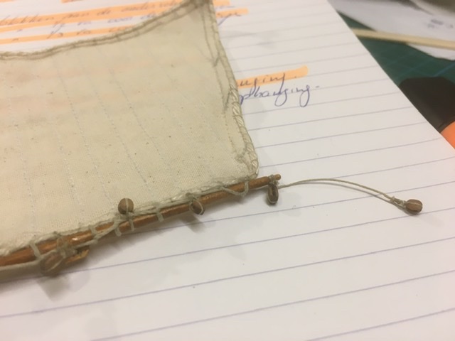

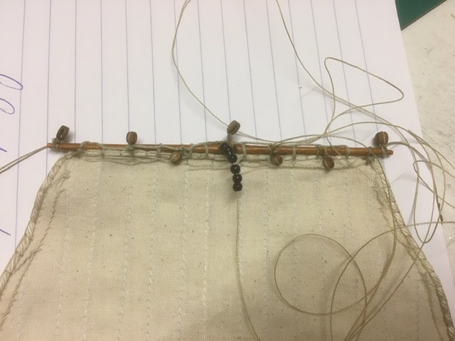

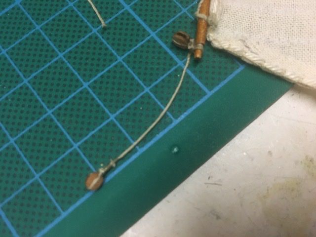

    Tijd voor weer een korte update, verder met de voorbereidingen van het kruiszeil, deze zit inmiddels aan de ra geknoopt dus nu nog eventjes de diverse blokken:
    Eerst die voor de brassen en de toppenanten aan de ra uiteinde...
    Gevolgd door die van de geitouwen, de buikgordings en middenin de ra voor de ophanging.......
    En de 3-1 blokken aan de schroothoorn voor de geitouwen:
    Nog een 4-1 blok aan de vlaggenstok met een stuk touw, zijnde de val van deze ra:
    En als laatste een gezwart oogje, en het enkele rak in het midden van de ra...... 04AC053D-F8FC-4993-8FCF-6ED419EEE7E4.jpeg
    Helemaal klaar om in de mast gehesen te worden.....
    Maar dat is iets voor de volgende up date,
    Gr Koos
