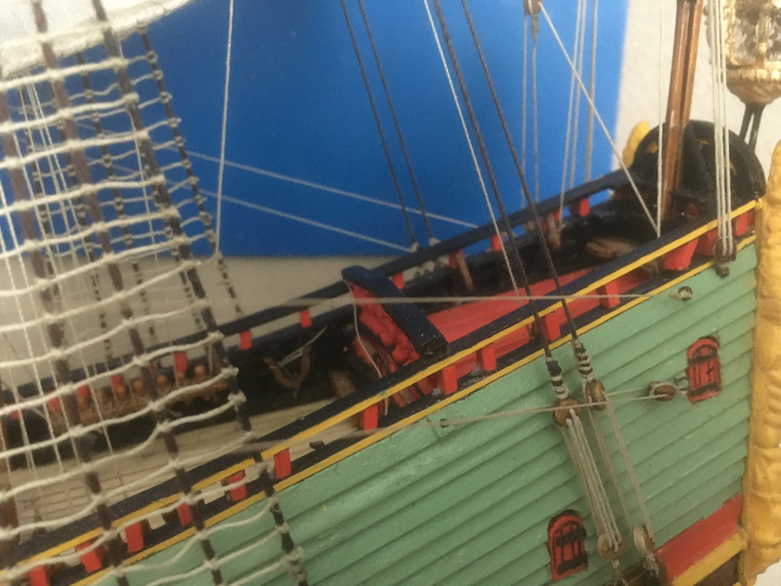

    Even een berichtje vanaf de Batavia werf, naast de hierboven gemelde gekheden en de complimenten is er toch nog wel wat werk verricht.
    De laatste brassen en schoten zijn klaar, dus is ook in grote lijnen de tuigage gereed.
    Het is haast ondoenlijk om nog een knappe foto te plaatsen dus doen we het nog even met deze:
    Hierboven de schoot van het fokkezeil die belegd word op een kruishout tegen de verschansing aan de binnenzijde, te zien op de achtergrond.
    En de schoot van het grote zeil, start via een oogringetje op de verschansing, via het 3-1 blok aan de schoot, terug naar het 4-1 blok achter in de verschansing, door de doorvoer en ook weer belegd aan het achterste kruishout tegen de verschansing.
    Tja, daar zullen we het mee moeten doen, ben nu bezig met het opnieuw afhangen van het roer wat na het aanbrengen van deze tuigage een heel karwei is, maar ook dat vordert gestaag, hierover later meer.
    Gr Koos.
