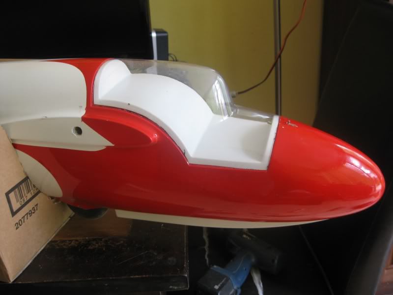

Wieletje er in, cockpitkap op maat maken....en dan zie je ineens dat het níet de HB-282 is: deze heeft het model kap wat je op alle andere Minimoa's ziet, niet de volledig transparante zoals op de HB-282. Eens denken hoe ik dat ga doen.

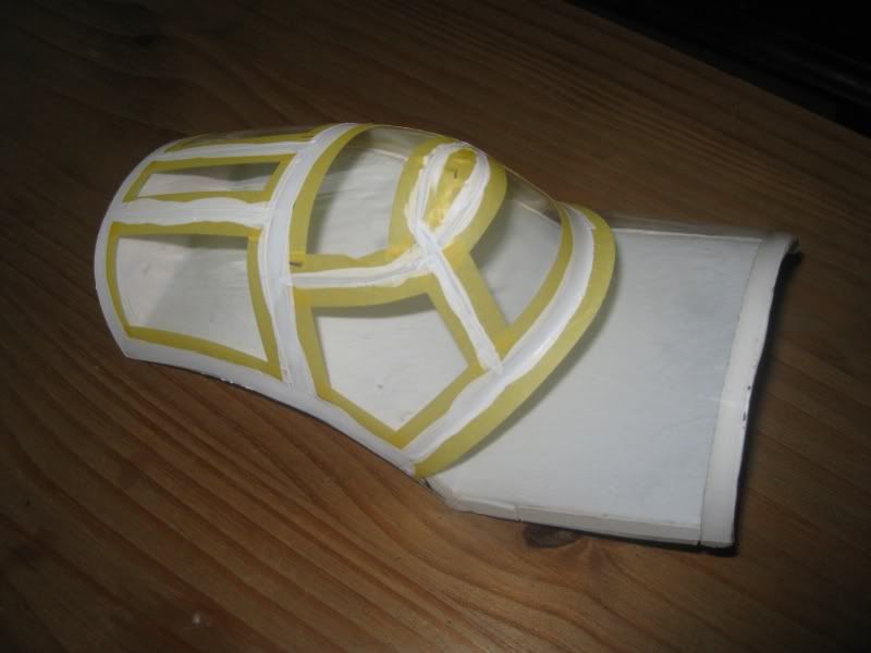

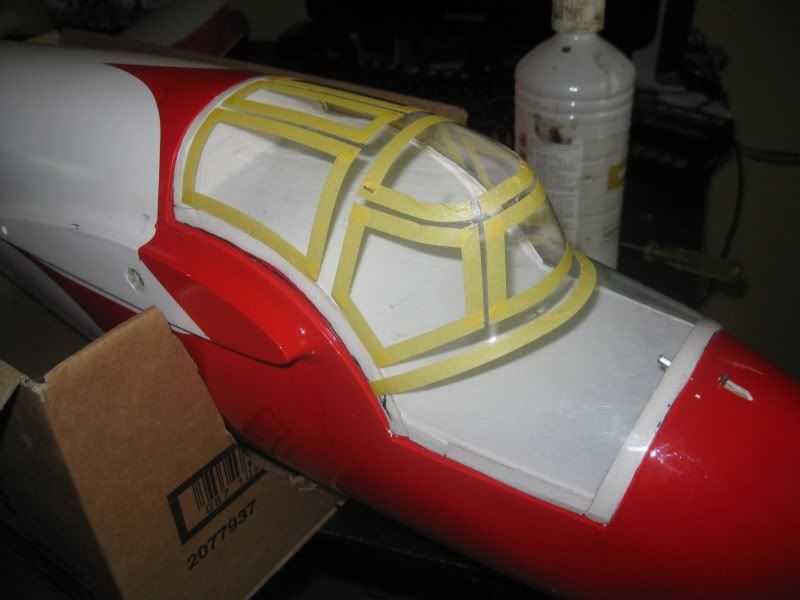

dat van die kap kun je net zo doen als de autokappen , binnenkant goed ontvetten ,afplakken ,nogmaals ontvetten ,spuiten ,laten drogen . tape trekken . nu heb je een kooi raster aan de binnen kant van je cockpit . monnikken werk dat afplakken ,maar levert wel mooi resultaat . deed ik voorheen ook met autokappen .
succes
Hoi Serge,

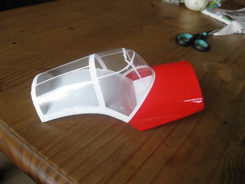

Ik plak hem aan de buitenkant af en verf het "frame" met Tamiya acryl verf. Dat ligt er een beetje op, is mooier dan aan de binnenkant. Het voorste deel van de kap is eigenlijk nog romp dus dat spuit ik signaalrood.

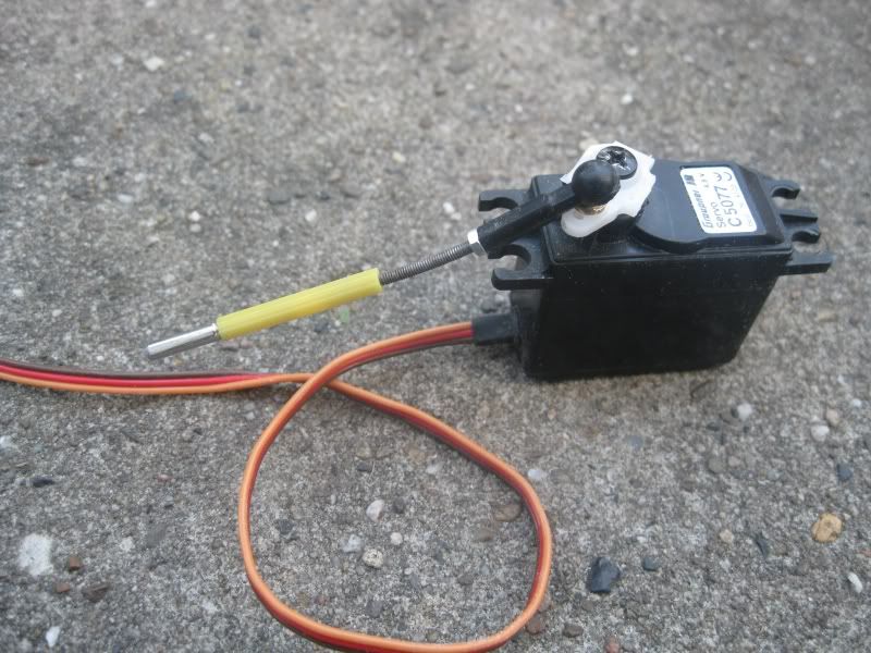

Die sleepkoppeling is een eigenbouwsel.

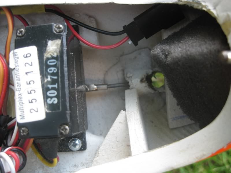

Dit is de pen. Het metalen eindje is een gewone soldeerhuls, waar je normaal een kwiklink op draait. Dit is het stukje waar straks de lijn omheen zit. Die zit nu in een stukje Sullivan stuurkabel gedraaid.

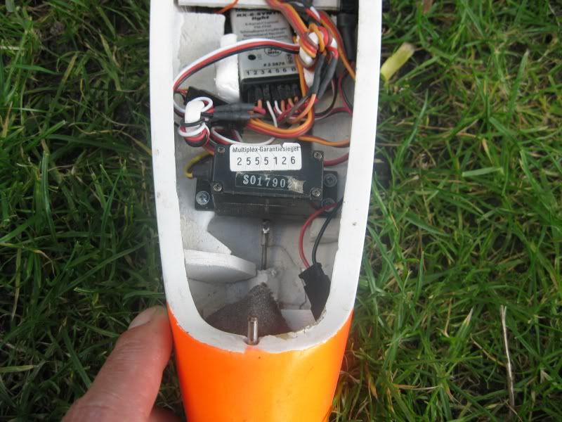

In de romp zit een sleufje waardoor je het nylon lusje van de sleeplijn door naar binnen steekt.
Hier zie je wat er boven zit: eigenlijk een geleidebusje voor de pen, gemaakt van een alu buisje in wat triplex. Daar zit ook een gleufje in. Als je de sleeplus naar binnen steekt en de koppeling sluit gaat de pen naar voren, door het lusje. En dan zit hij vast.
Het kan nog makkelijker; in mijn Cirrus 75 zit een gat in de bodem, erboven een pennetje. Werking is exact hetzelfde.
Persoonlijk werk ik véél liever met dit soort sleepkoppelingen dan die aluminium dingen met haakjes en heveltjes. Daar krijg je de lijn vaak veel moeilijker in en ze gaan onder belasting ook zwaarder open.
Simpel is in dit geval echt beter volgens mij.
Een echte Tosthaak zoals in de 1:1 zweverij is veel te moeilijk helaas, maar die gaan ook goed open....
Kapje....
Moet nog wat kleinigheidjes bijwerken maar het is wel leuk zo.

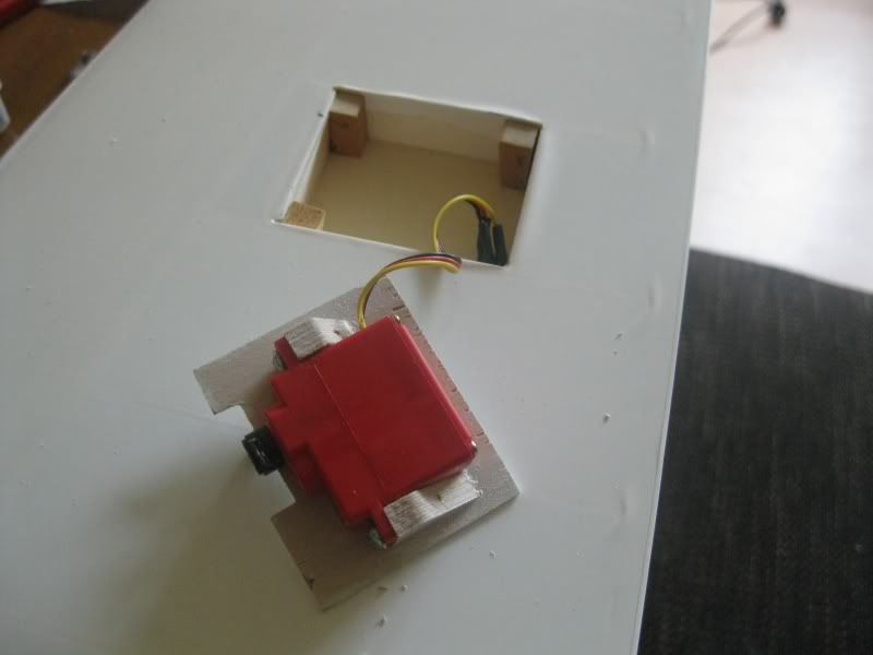

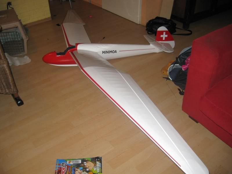

Servo's ingebouwd

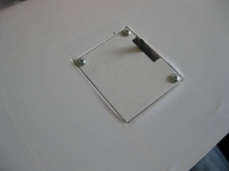

Rolroeren van scharnieren voorzien en aangehangen
Vleugel er op en nog wat stickers geplakt
hij wordt mooi!
