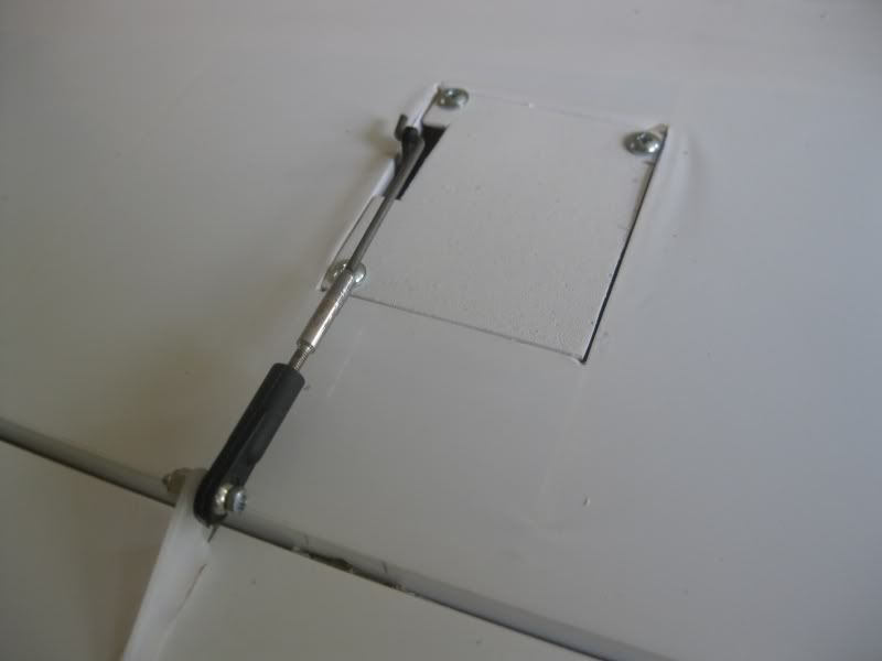

Stuurstangetjes voor de rolroeren, een buisje tussen de achterste vleugelpennetjes en uitbalanceren. Gaat wel lukken vandaag denk ik
Rolroeren aangesloten en afgesteld...

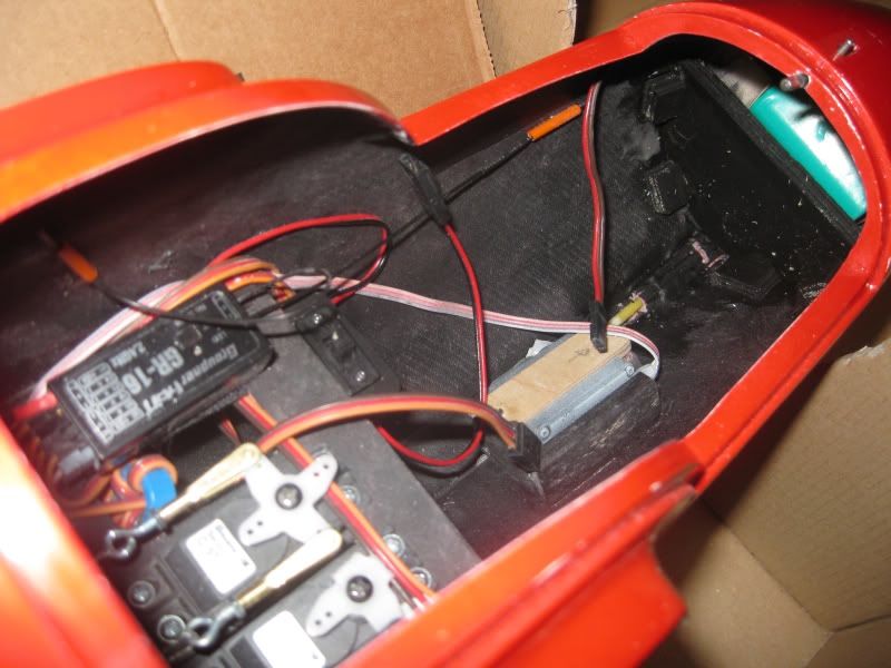

Er moet nog wat lood bij, de accu moet nog vast, haakje erin schroeven en dan kan het gaan gebeuren.

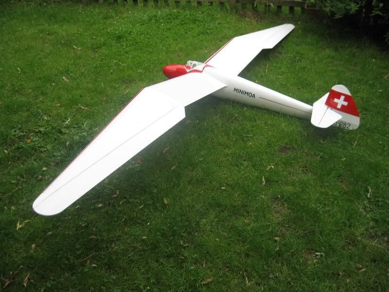

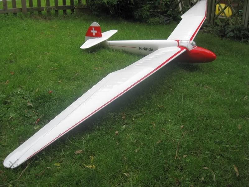

Inmiddels heb ik de laatste dingen gedaan.

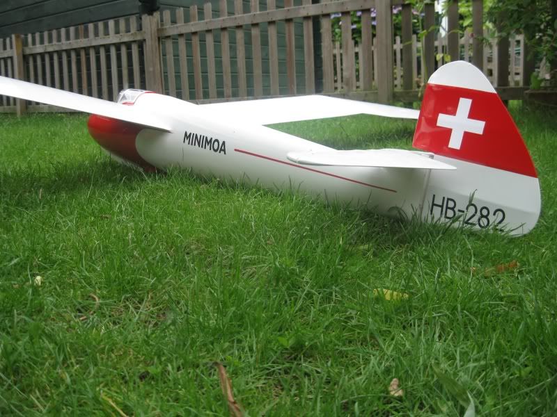

Van de kap heb ik die witte plaat weggezaagd, zelfs zonder cockpit is dat toch mooier.
Van binnen lood, accu, schakelaar en ontvangerantennes vastgezet.
Er moest nog wel flink wat lood bij om hem op 115mm te krijgen. Ik heb het niet gewogen maar 300 gram is het zeker. Vliegklaar kom ik nu op 3115 gram, wat een prettige vleugelbelasting van 43 g/dm2 geeft. Ik ben erg benieuwd.
