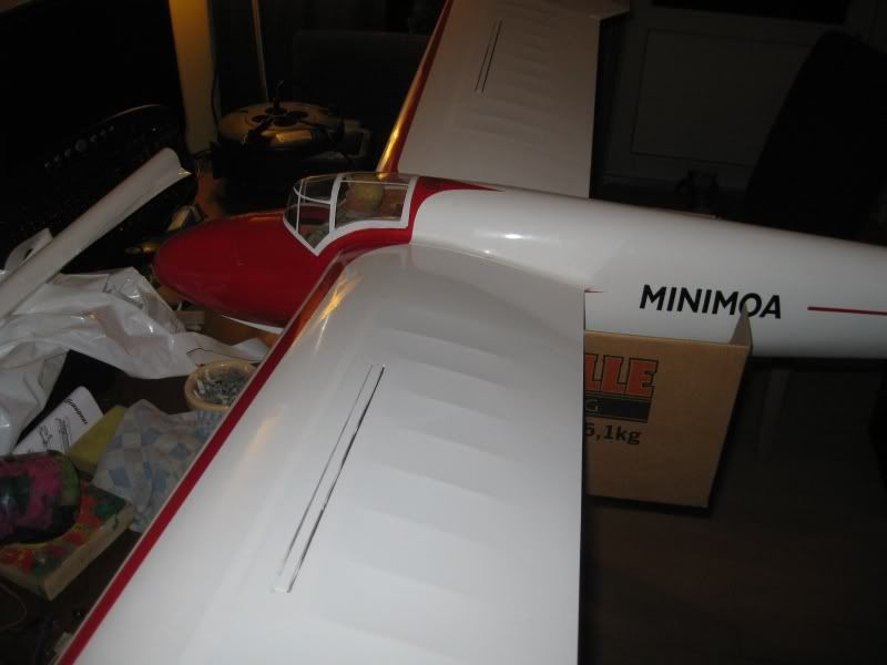

Afgelopen zomer heb ik af en toe de spoilers toch wel erg gemist.
Ik heb lang nagedacht of ik "schaalkleppen" zou maken (dus die boven en onder uitklappen) of voor makkelijk gaan.

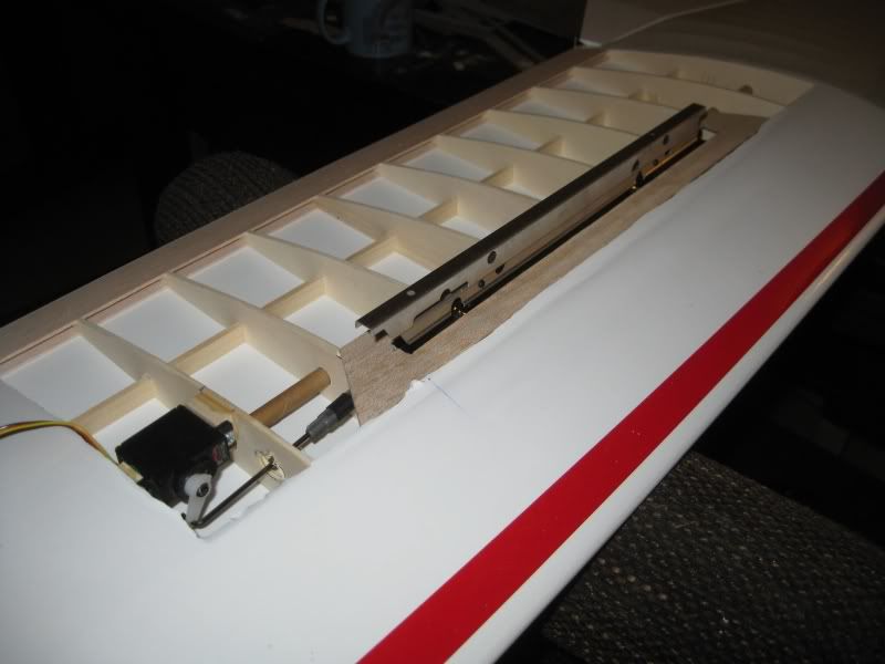

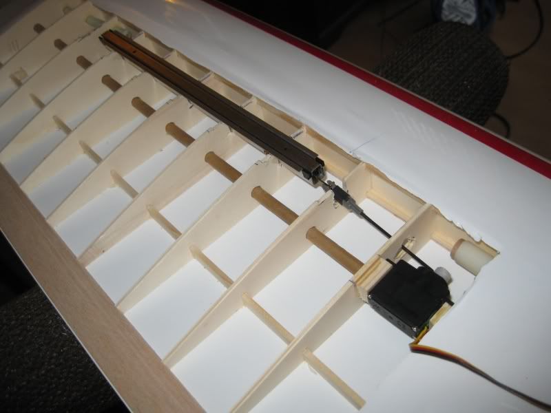

De keuze is gevallen op de gewone, in de winkel verkrijgbare en betrouwbare exemplaren. Even heb ik overwogen van die spoilers met een ingebouwd motortje te nemen maar uit kostenoverwegingen heb ik toch gekozen voor Graupner 25cm doppel-teck kleppen met daaraan twee HS-82 servo's die ik toch nog had liggen.
Na urenlang staren en nadenken het mes in de folie gezet.....
De vleugels zitten onwijs mooi in elkaar. Alle ribben zijn van triplex en werkelijk perfect afgewerkt en verlijmd.
De donkere buis die je ziet is een kartonnen koker waar de rolroerservo kabel doorheen loopt.
Morgen verder :-)

Misschien een rare vraag, maar ik ga ervan uit dat je alleen het stukje weggesneden hebt gaat oracoveren. Of doe je de hele vleugel?
Allee het weggehaalde bedek ik met een nieuw stukje folie. Op deze manier heb ik de minst zichtbare naden.

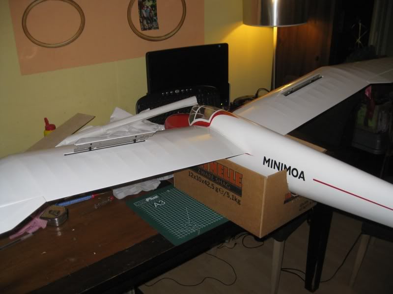

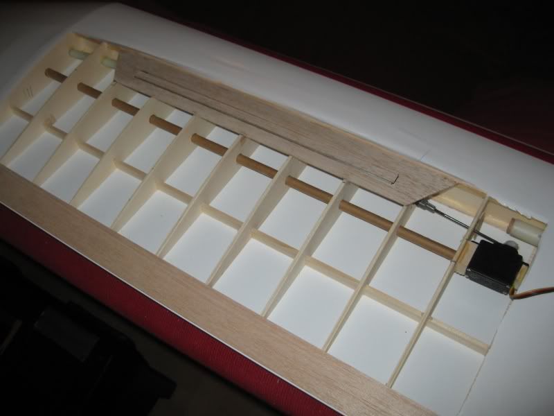

Maar goed. Remkleppen.
Uitsparingen in de ribben gezaagd zodat de klepkastn er mooi in passen
En daarna afgedekt met een strookje balsa
Ik vind het er wel netjes in zitten.
Over de eerste klep heb ik bijna 6 uur gedaan, de tweede zat er met anderhalf uur in :-) Nu de stekkers er nog aan solderen, stukje Oracover er op en klaar.
