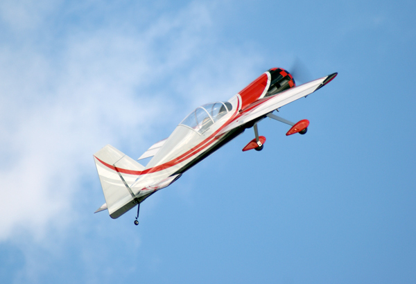

Prachtige kist om te zien vliegen!
full
..lijkt wel een catalogus plaatje deze foto :D
