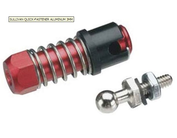

Op die kogellinks komen vergrendelde, maar quick release kogelkoppelingen. Zodat het ri-roer losneembaar is. Dat is nodig voor vervoer.
Het ri-roer zelf is ook quick-release middels een lange uitneembare scharnier-as.
Daar moet je ook even een plaatje van laten zien . . .
jan.
Ik gok de Sullivans.
Heb ik destijds een hele partij van verkocht, van Sullivan.
Jij mag niet meer gokken! :D
Ik heb wel de kunststof variant, maar die lijkt me sterk zat, en wel lichter ....
De kunststofvariant ken ik niet.
Ik schrok me alleen kapot wat ze tegenwoordig kosten.
Ik heb er nog 3,50 euro per stuk voor betaald, dat was 4 jaar geleden, zie nu een bedrag van 10,99.
En zoveel is de dollar niet in waarde gestegen.
Maar het zijn ideale dingen voor afneembare stabilo's en zo.
GJ
Ja, ik kreeg ook een rolberoerte van de prijs voor die kunststof dingen (€7,50 per stuk!!!) bij Hobby-in. Maar ze zijn overal zo duur ...
Nooit geweten dat hier verschillende versies van bestaan. In het schot achterin het kielvlak zaten er al drie ingelijmd. Zelf nog van deze scharnieren bij gekocht. Toentertijd de andere drie helften in het kielvlak gelijmd. Bij gebrek een aan passende lange scharnier-as tijdelijk maar een dunnere gebruikt. Later bij Hobby-in de passend stuk staal gehaald. Vandaag eens passen. Blijken die oude kleinere gaatjes te hebben ... Opboren ... ja dat dacht je. Met een echte boor kom je er niet bij. Met een platgeslepen scharnierpen dan maar boren. Nope, dan scheuren ze ... @#$%!
Vandaag alle scharnieren vervangen.
Ook de roerhoorns van het stabilo ingelijmd.
Welke heb je en waar heb je ze gekocht als ik vragen mag? Ik wil zoiets gaan gebruiken in mijn Ka8 om het stabilo demontabel te maken (want die wordt gróót!)
Hobby-in. Merk is Sullivan, type weet ik niet meer (ik heb de verpakking weggegooid) maar niet de alu variant, maar de kunststof versie. Wel schandalig duur € 7,- per stuk of zo.

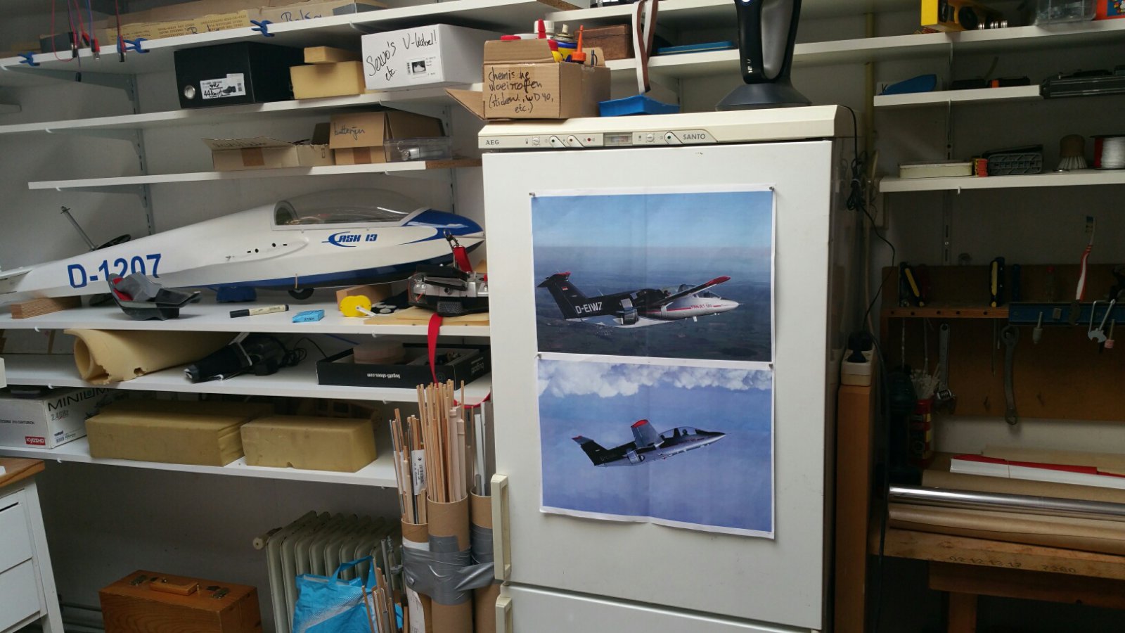

Ik moest ook wel. Met Ri-roer past het niet in de auto. Die romp is GROOOOOT!!! :D
Wat horen we in vredesnaam in post # 52? o_O
Ben je aan het lassen?
(Overigens, is de deur van die koelkast niet van metaal?)
jan.
jan.
Wat bedoel je? Die kreun van mij? Door de knieën gaar en weer terug terwijl ik aan het filmen ben.
Het geluid van die servo's? Dat hoor ik bij heel veel digitale servo's, en op het eind van de slag lopen ze nog tegen een mechanische begrenzing aan. Ik had nog geen limieten etc. geprogrammeerd!
Waarom denk je dat die koelkastdeur wel/niet van metaal zou zijn?
Let niet op de chaos, ik ben het hobbyhok aan het opruimen/schoonmaken, ga tegen de klok in het hele hok door. o_O
Bijna 3/4 klaar. :)
Koelkastdeur schoongemaakt en opgeruimd.
