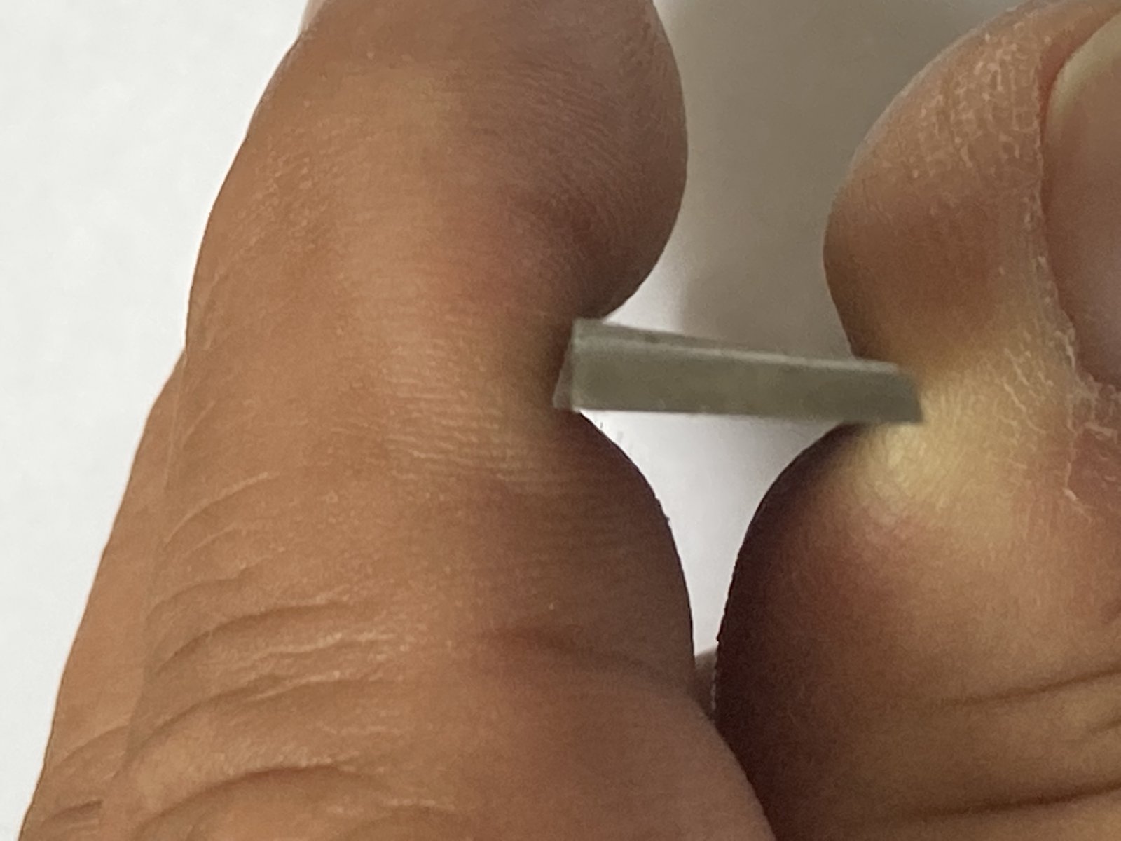

Ik probeer nu staal af te steken, vandaar dat ik de spaanhoek flink kleiner gemaakt heb, icm de kleinere vrijloophoek die je me aanraadde.
GEA zegt dat het ding dat ik nu geslepen heb prima is voor messing en brons, dus dat ga ik met die beitel eens proberen.
Een andere proberen op 10 graden spaanhoek te slijpen, zodat ALU te behappen is en mogelijk ook staal. Geen RVS of zoiets, maar zacht staal.

Met een ander stukje staal, wat meer druk op de beitel, ongesmeerd en met 265rpm ging het zojuist al heel wat beter.
De spaanhoek is ca. 5 graden en de vrijloophoek ca. 7 graden. Met deze beitel eerder dus geen succes.
Geen chatter maar mooie krulletjes.
Ik denk dat het, naast mijn te voorzichtige aanzet, ook ligt aan het soort materiaal.
Het stukje waar ik nu mee bezig was draait ook beter af dan het andere en dat met dezelfde beitel, zelfde toerental.
Nu een afsteekmes slijpen met spaanhoek 10 graden, zoals Trilliwilli aanbeveelt.
Dit is de beitel.
