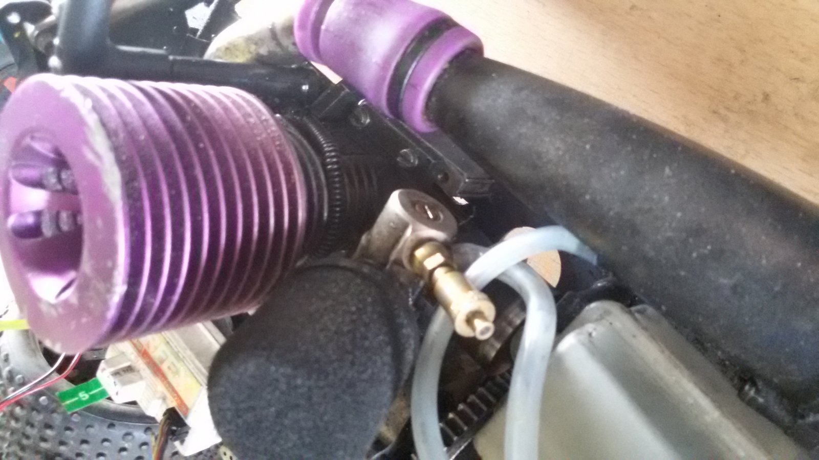

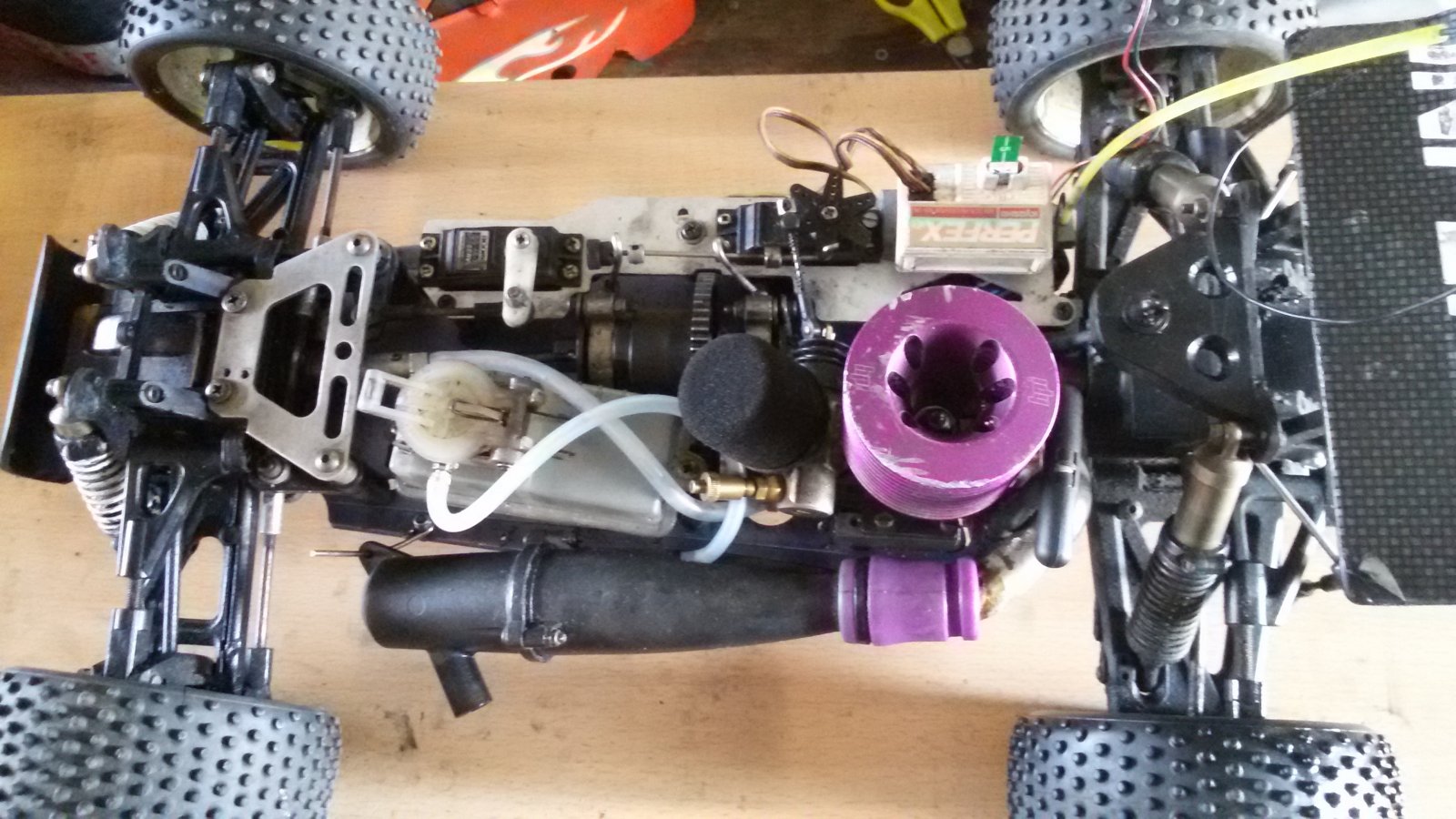

    Goedemiddag,
    Ik heb weer eens een vraag: ik heb een rc nitro Rex x buggy. Met volgens mij een HPI 3.5cc motor. Wie kan me verder helpen met het afstellen van deze motor? Hij spuit veel nitro uit de uitlaat. Kan iemand me ook gelijk erbij vertellen welke schroeven ik moet afstellen en hoeveel slagen/rondjes ik moet draaien/schroeven?
    Ik zie uit naar uw reactie............
    Mvg Arno
    Hier een paar foto's[​IMG] [​IMG]

    Als het de motor is van jouw foto is het een .25 een 4.1CC dus.
    Standaard motor van de Savage 25 vroeger. Misschien kun je nog een manual van de hpi site af halen.

    dat dingetje van messing op de carberateur kan ik alleen draaien, er zit geen schroefje in met een platte kant.

    Als er 25 op de motor staat en HPI is het de standaard motor geweest van een Savage 25.. En een 4.1CC
    Dan moet je even in de manual kijken die daarbij zat. Daar staat ook uitleg in over de motor.
    De carb heeft minimaal 2 schroefjes om mee af te stellen.

    ???????????? Wat doet dat "fietsventiel "op de HSN??
    Als ik het zo zie is dit niet de standaard carb van een S25 maar lijkt meer op die van een K4.6 op het ventiel na.
    Op de plaats van het "ventiel "hoort de stelschroef te zitten.
    Beste is een passende carb te zoeken en dan rustig gaan afstellen.
    http://hpiracing.world/en/part/1462
    Misschien dat er een andere carb op past maar dan moet je even nameten wat de opening in het carter is. Misschien heeft iemand anders nog iets liggen.

    Dat ventiel is een zeer oud type sproeier.
    Maar geen probleem: je stelt dat je motor veel onverbrande nitro uit de uitlaat spuit. Dus hij staat wat te rijk.
    Draai je sproeier met stapjes van 1/8-ste slag dicht en nadat je hem 1/8ste slag hebt dicht gedraaid, dan ga je even rijden. Als de motor beter gaat lopen, meer toeren maakt en beter gaat klinken, weet je dat je op de goeie weg bent.
    Hou wel de temperatuur in de gaten!
    Een makkelijke manier om te controleren: doe een beetje spuug op je vinger en smeer dat op de derde koelrib van onderaf op de cilinderkop. Het spuug mag niet meteen verdampen, maar moet blijven zitten. Gaat het spuug 'koken' dan heb je de motor te arm gezet en moet je de sproeier weer 1/8-ste slag rijker zetten.
