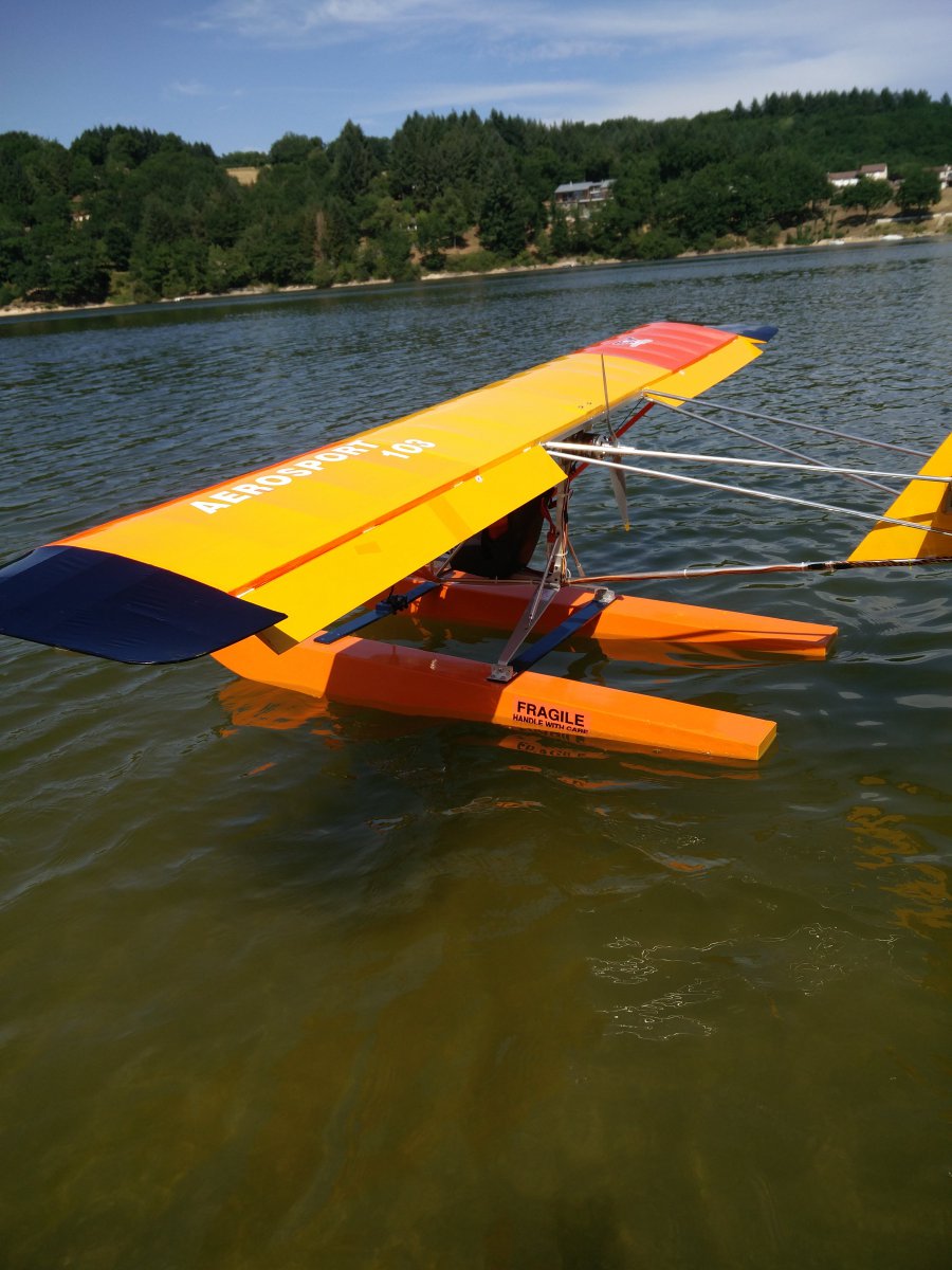

En gelukkig kan ik nu ook vermelden dat het starten met een heel klein beetje flap op de aillerons gewoon een succes is. Het helpt echt bij het loskomen. ( Foto's komen tzt)
Groetjes, Erik.
Op deze foto is goed te zien dat de ailerons iets naar beneden staan. Hij stijgt nu ook bij geen wind, welliswaar na een lange aanloop, op.
Groetjes, Erik.
Met die geometrie, beperkte hoeken, en alleen tijdens de start, dan gaat het wel... Met aillerons alleen in de wingtips, en gebruik tijdens de landing moet je flaperons niet proberen...
