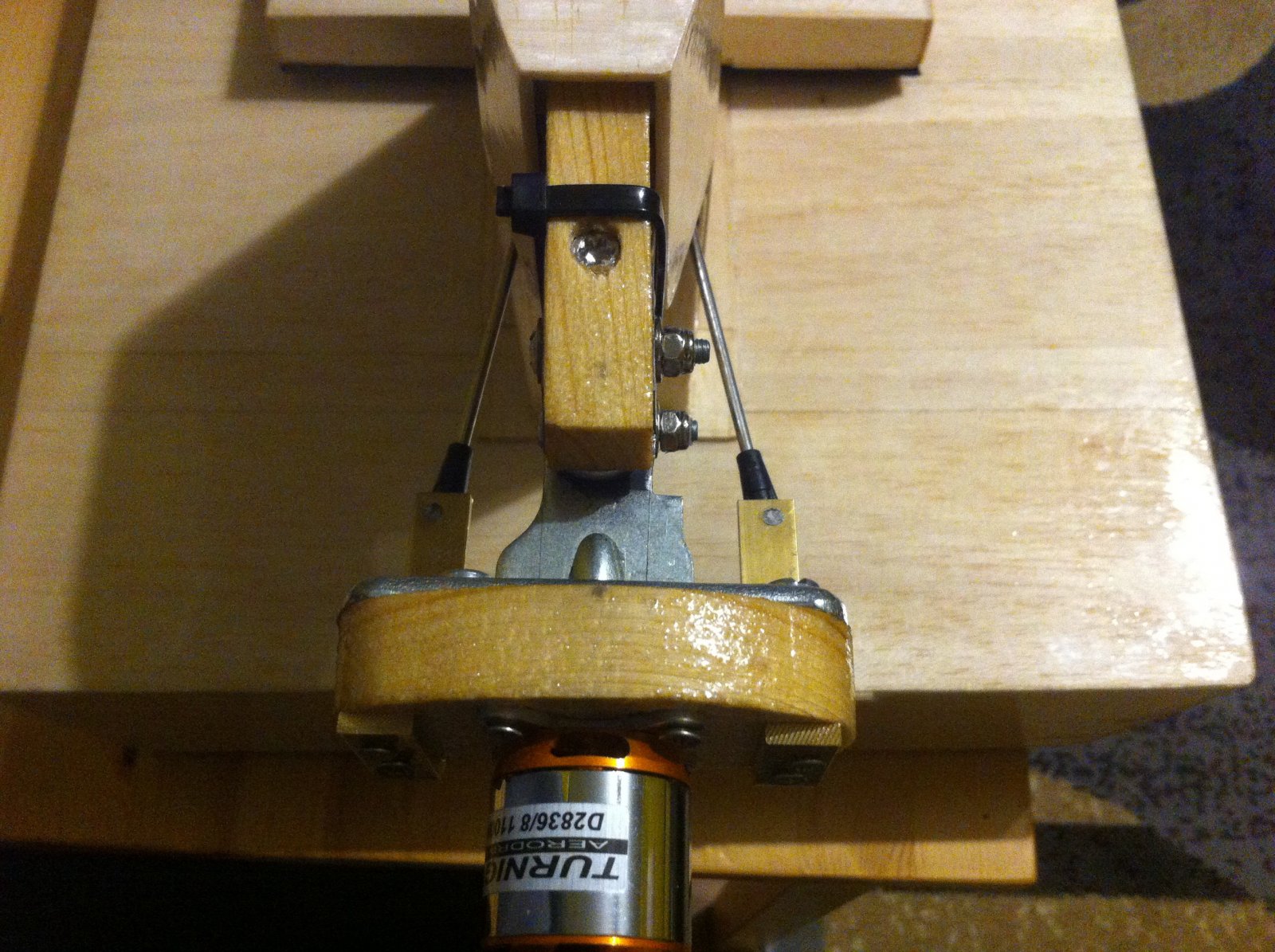

Airboat bouw- vraag over setup
Zorg er in ieder geval voor dat in de middenstand het servo- en roerarmpje parallel staan. Als ze even lang zijn draaien ze even ver. Is de servoarm korter dan draait de motor minder ver, maar wel gemakkelijker. Gr. Klaas.

Zorg er in ieder geval voor dat in de middenstand het servo- en roerarmpje parallel staan. ...
Anders is de uitslag in de ene richting groter dan in de andere richting. Kijk op onderstaand plaatje maar eens naar de beweging van de stuurstang wanneer hij neutraal op 90° is ingehaakt. versus neutraal ingehaakt op 45°. Maar dat is (hier) nog niet alles.
De hevel aan de motorkant is onjuist geplaatst, te ver naar achteren. De hoek tussen scharnier, inhaaktpunt op de hevel en stuurstang moet in neutraal 90° zijn.
In deze animatie zie je dat het niet persé nodig is om servo- en stuurhevel op exact 90° te zetten, als ze maar beide onder dezelfde hoek staan.

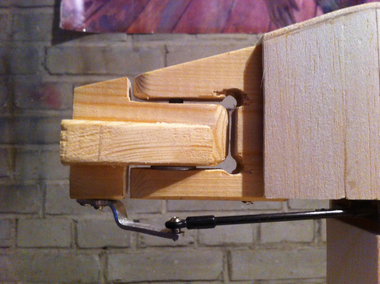

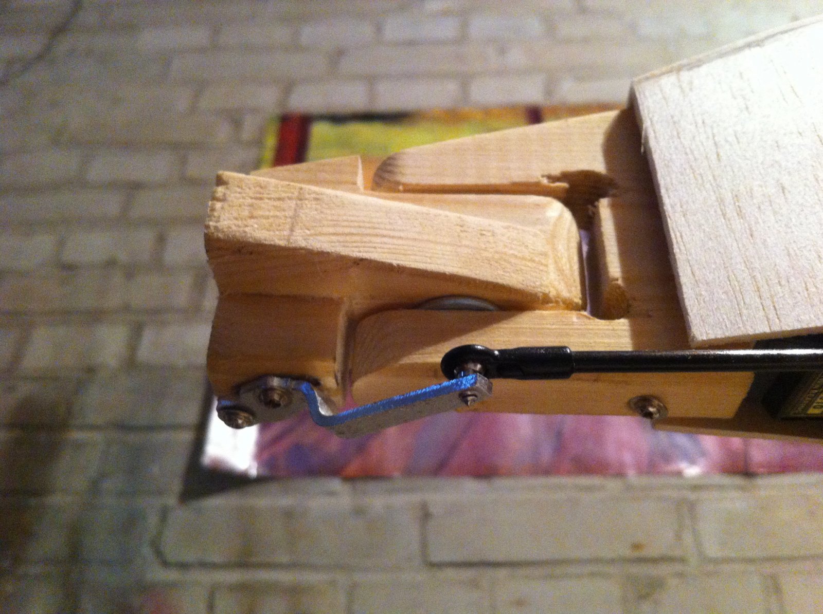

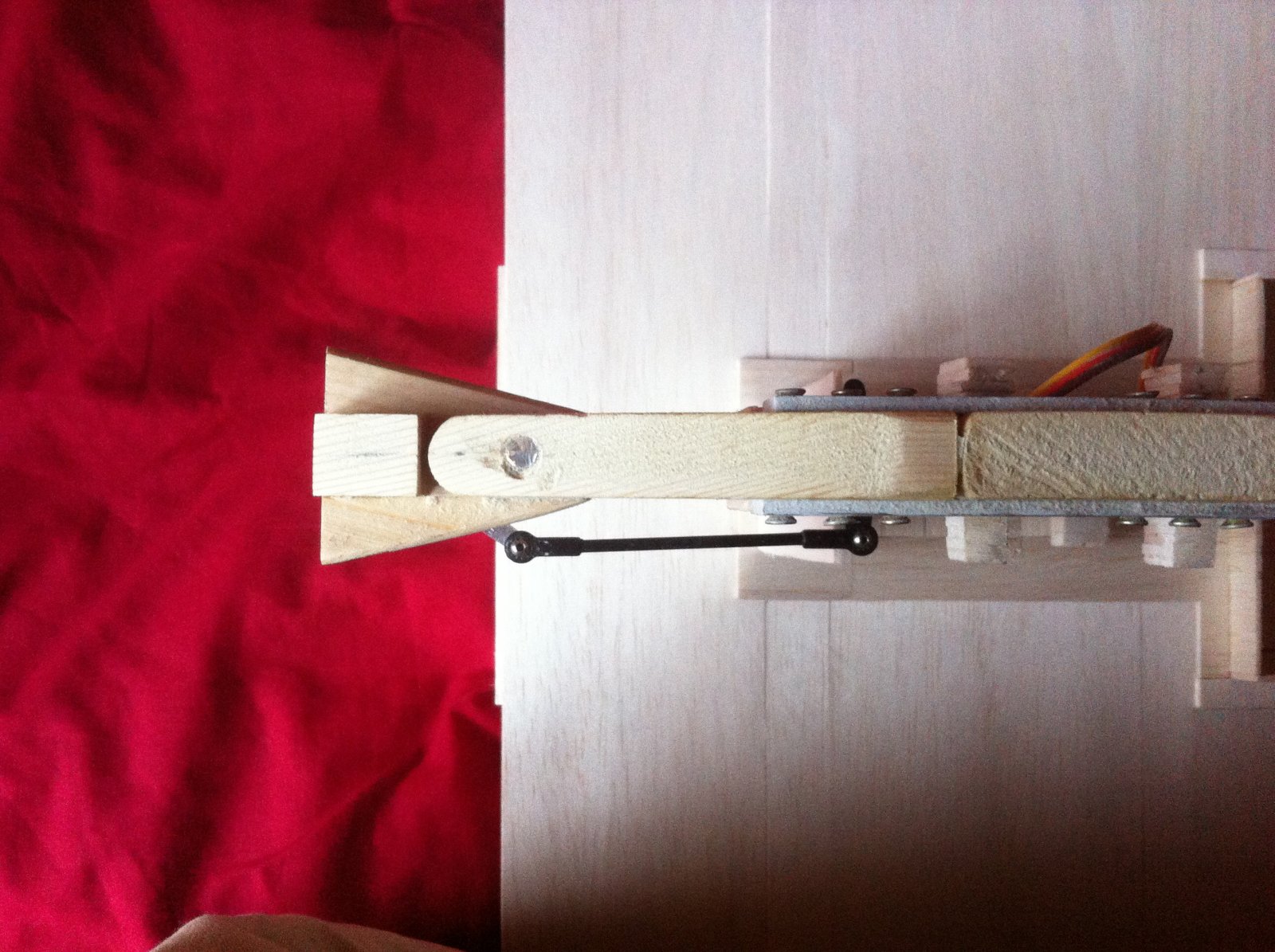

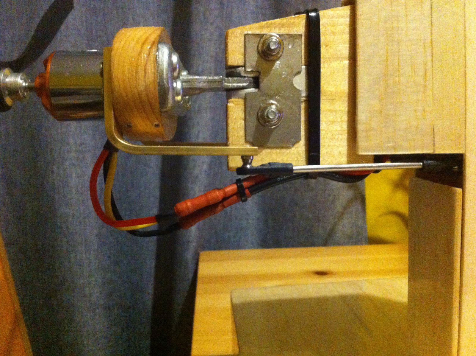

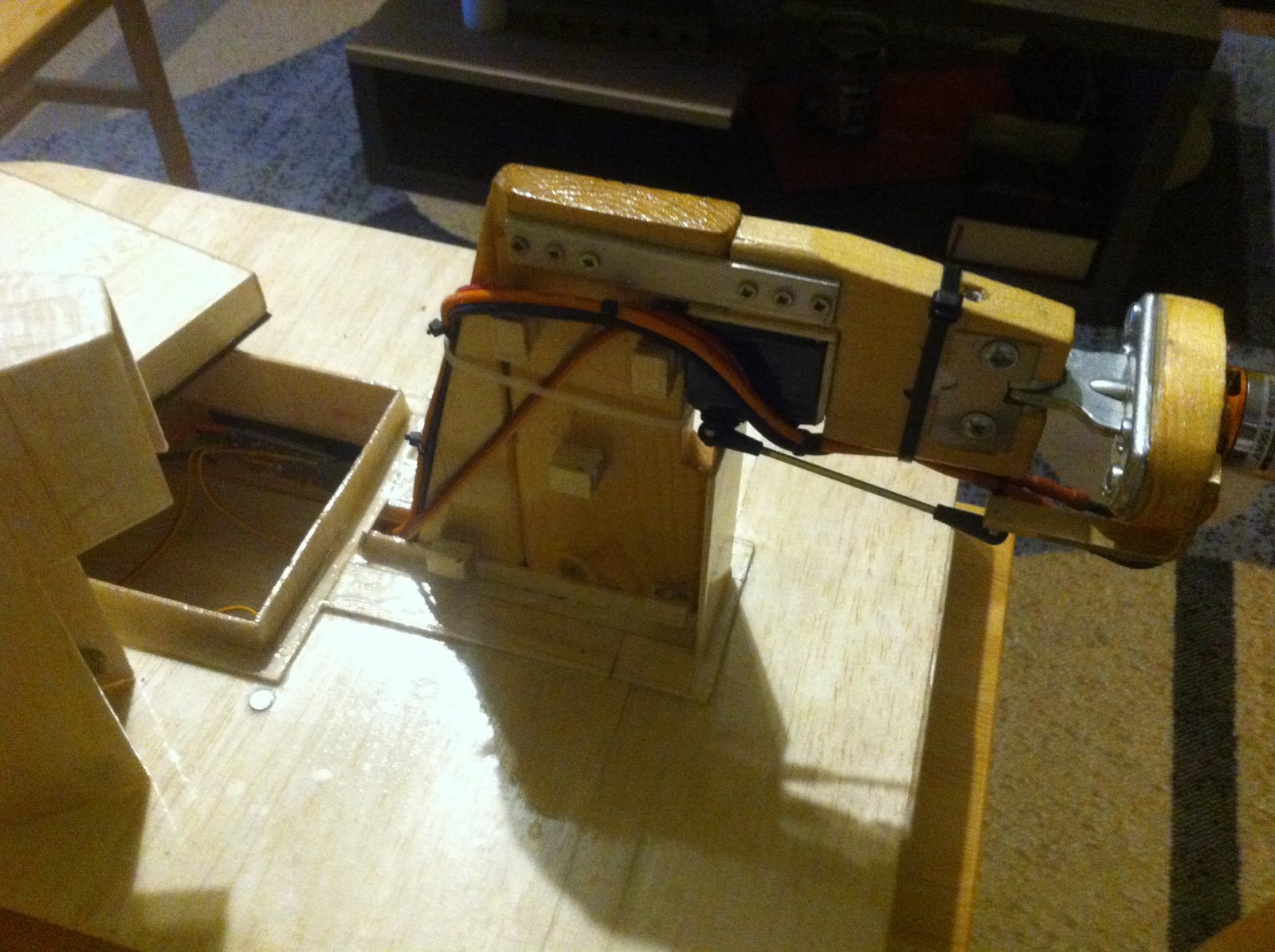

Op de fotos waarschijnlijk is het slecht te zien, maar er is wel 90 tussen scharnier, inhaakpunt en stuurstang. Doordat mijn servo zo hoog zit kon ik de hevel niet aan de zijkant van de draaiende deel bevestigen. Daarom zit ie aan onder kant, waar het niet mogelijk is om hevel zelf 90 tegen de scahrnier te plaatsen.
[/QUOTE]
Ja, nu zie ik het. Aangrijpingspunt van de achterste hevel staat ongeveer haaks op het scharnierpunt. Naar beide kanten moet het evenveel uitslag geven. En je Nederlands is goed leesbaar. Ongetwijfeld zul met het bijhouden van het verslag ook vooruitgang in onze taal boeken. Mooi toch? Gr. Klaas.

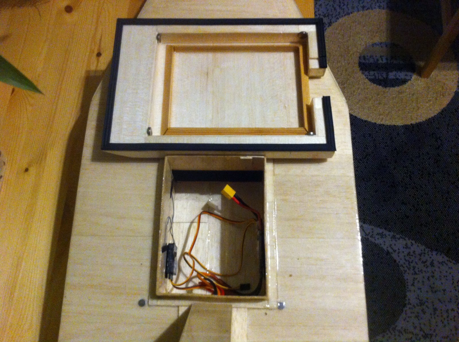

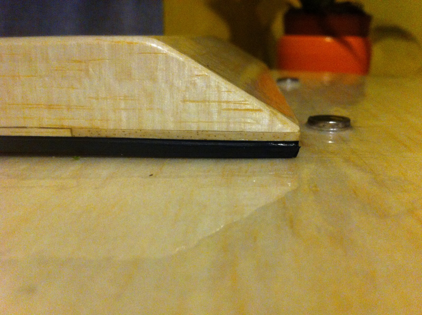

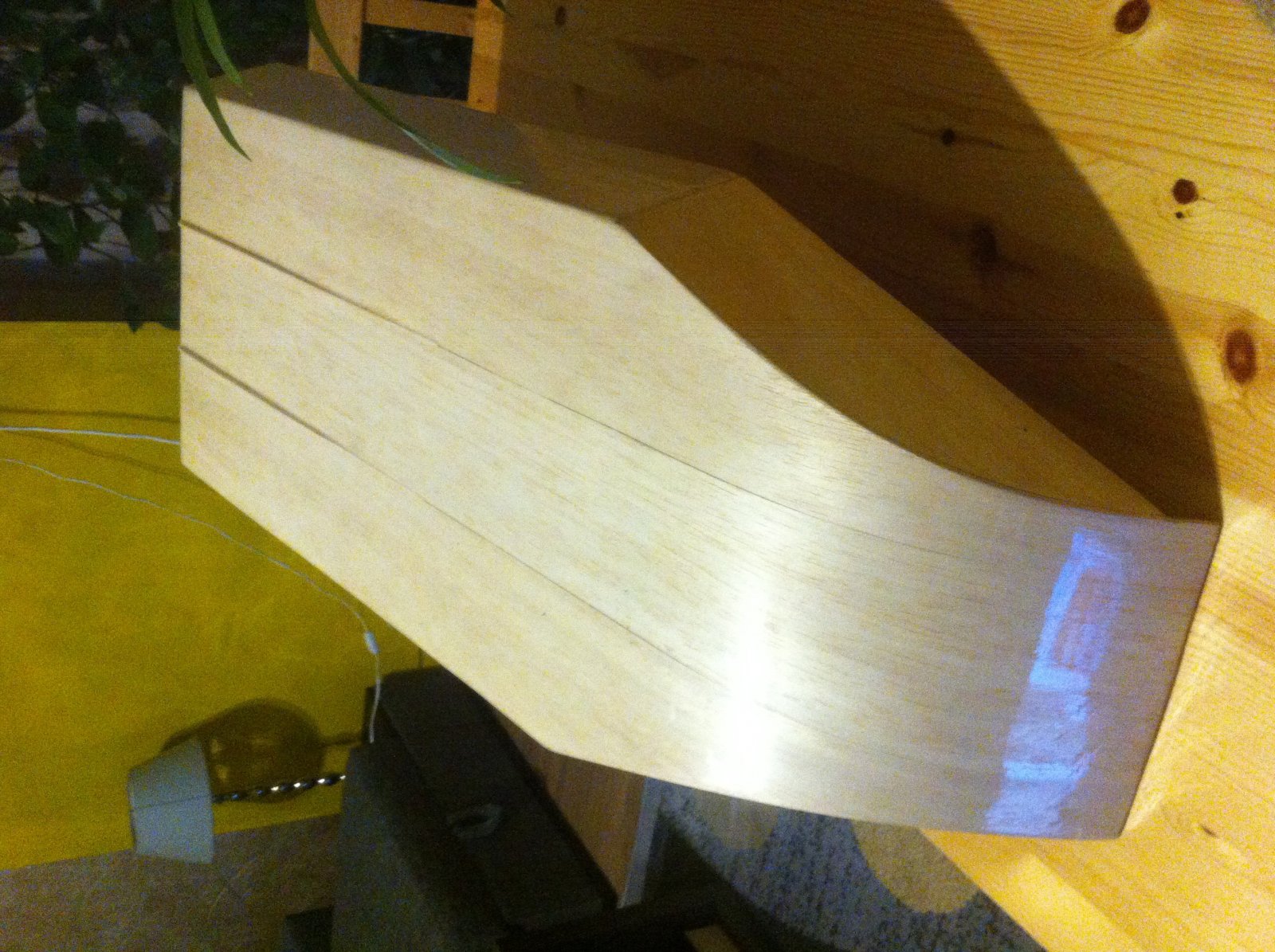

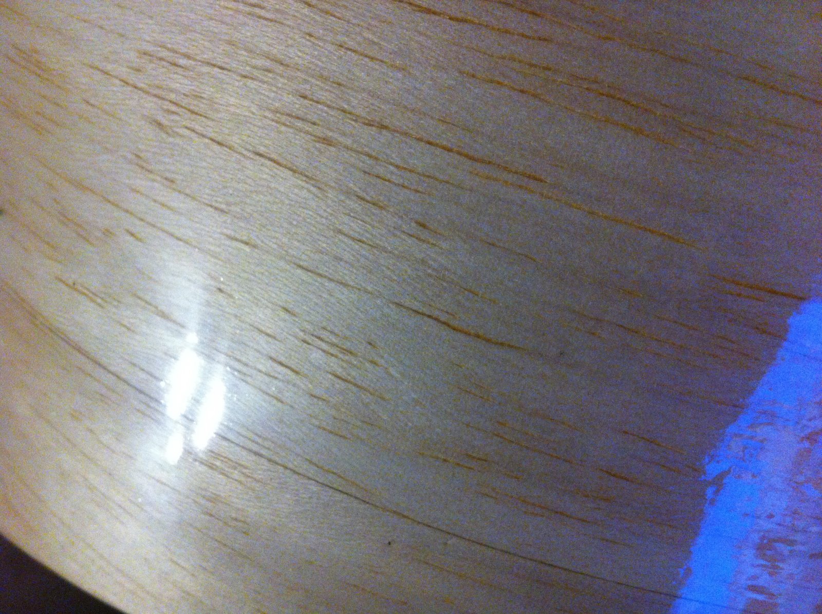

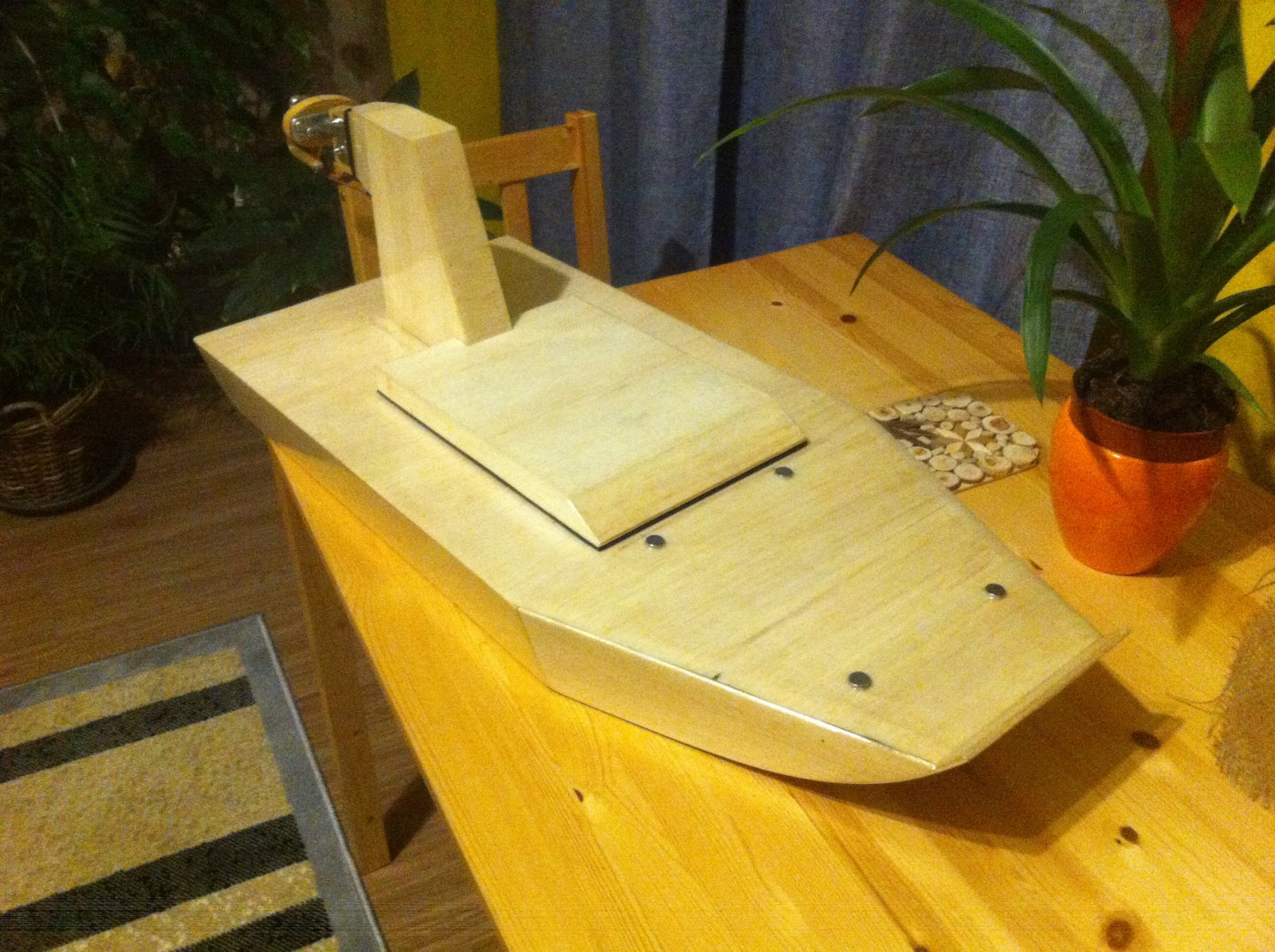

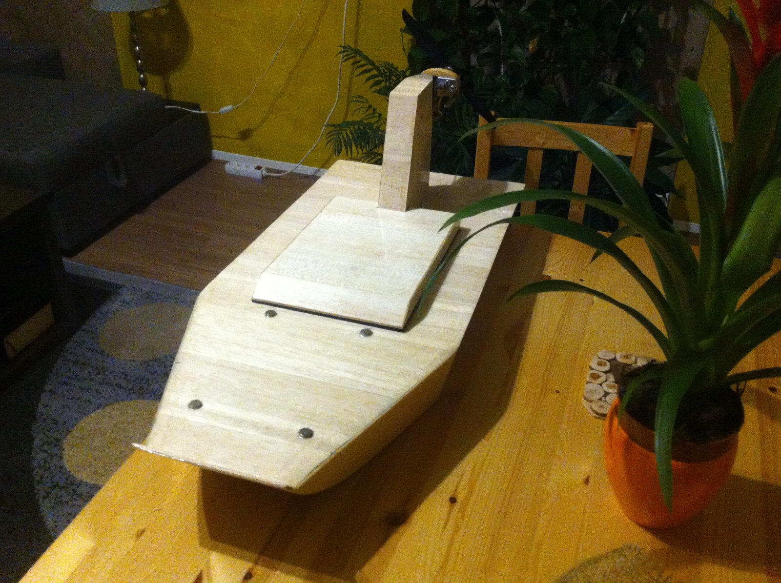

Ik heb het eindelijk afgemaakt. Uiteindelijk 48g/m2 weefsel gekocht en blikje epoxy. Fijn spul is dat moet zeggen. Bahe zooi, maar je kunt wel hoop van maken. Alles heb ik dik daarmee gesmeerd, op de bodem en zijkanten twee lagen weefsel gelegd. Kap sluit met vier magnetjes, die zorgen ook dat de rubber aangedrukt is. Volgende vier neodymium magnetjes zitten op de dek aan de voorkant. Daarmee wil ik opzet stuk met voerbak gaan bevestigen. Het is niet helemaal perfect maar ik ben best tevereden met de uitslag

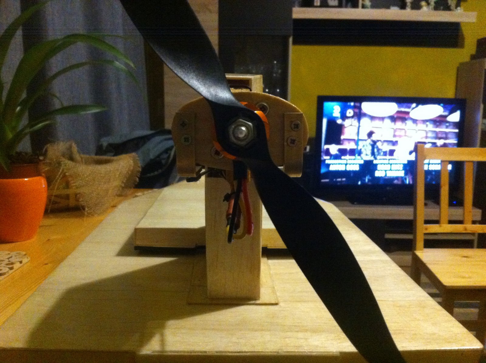

Heb wel iets te groot prop, want motor werd bloed heet. Er zit nu 10x6E op. In plaats daarvan bestel ik 10x5 en 10x4 en ga daarmee probeeren. Voorkant zo te zien licht genoeg om lading aan te kunnen, met full throttle blijft die springen als een konijn
