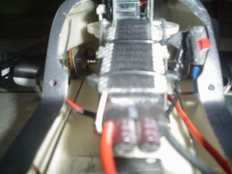

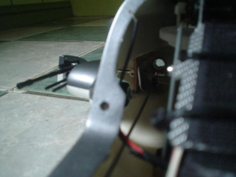

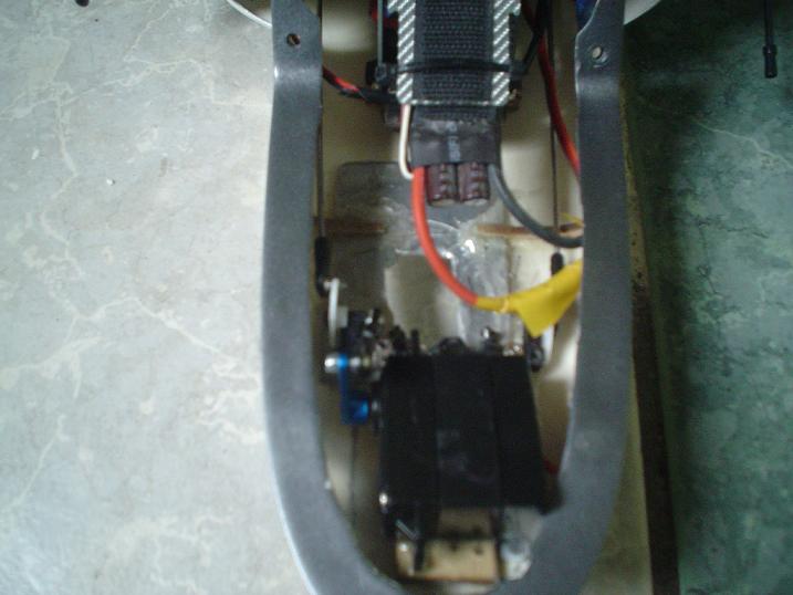

demijne is van robbe speciaal voor de rex 450 er zaten retracts bij van plastic in hout bevestigt met koolstof assen dit is echt ***ck
bende om het netjes te zeggen
heb heel gou de houten platen voor de achter wielen verstevigt met alu plaatjes en met 2 componenten epoxy aan elkaar geplakt
Toen de assen vervangen voor stalen versie
en de armpjes ook vervangen voor stalen
Het kost wat moeite en ongeveer een 15 euro aan matriaal
maar hij zakt nu neit meer door zn wielen en ze werken prima
ik heb trouwens gewoon een simpele normal size servo gebruikt past presies en is veel sterker + het gewicht is mooi meegenomen want hij is nog al tail heavy oh ja heb met een schuifregelaar op kanaal7 de retracts gezet en er zat bij mijn geen handleiding in de doos heb het zelf moeten uitzoeken maar niet moeilijk voor mijn dan hahaha:-D
