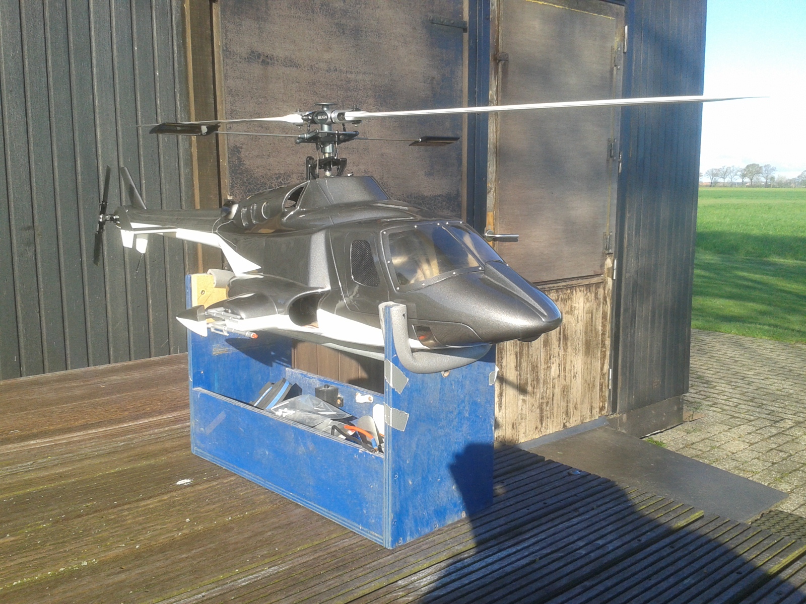

ik heb vandaag men eerste vluchtjes gemaakt met men airwolfje :)
Alles behalve een originele schaalheli, meer een doodgeverfde TV heli, maar goed, ding ziet er wel leuk uit en vliegen doet hij wel goed :)
Heb hem al enkele maanden, eerst gevlogen zonder schaalromp en vanaf vandaag dus met.
Zit een oude Trex 600E fb in.
paar puntjes van "problemen"
- voorste deel van de neus wat vastgehouden wordt door magneten vloog er spontaan af tijdens rustige voorwaartse vlucht (geen schade)
- tail buis van de airwolf romp kwam los, de lijmverbinding loste (geen schade)
dit op het veld even opgelost en nog een 6 tal vluchten gemaakt. mooi vliegbeeld en de retracts (met vertraging van HK) werken prima.

vandaag had ik vrij maar helaas niet kunnen vliegen met de airwolf..
tijdens het optoeren kwam de "staartbuis" van de romp weer los, was nochtans goed gelemen deze keer.. begreep er niets van..
Nu wel.. het komt er op neer dat de heli te hoog in de romp gemonteerd staat.. met gevolg dat zijn tail tube tegen de staartbuis van de romp zit te duwen en krachten overzet op de staart van de romp..
mij lijkt het alleszins logisch dat deze elkaar niet mogen raken omdat de buis van de romp niet gemaakt is om krachten op te vangen.. gelukkig brak de lijm en kwam hij gewoon los uit zen verbinding met de rest van de romp..
De uitlijning van de trex is dus niet ok ten opzichte van de romp.. met een airwolf vrij belangrijk want je hebt weinig plek over.. en buiten de 4 voetjes waar de trex mee vastgezet is in de romp mag de romp nergens anders de trex raken denk ik, ze moet er gewoon omheen hangen..

Je kunt, als het mechaniek niet meer lager in de romp kan, proberen het mechaniek iets achterover te kantelen door twee of meer ringetjes onder de voorste voetjes te plaatsen.
1 mm onder de voorkant verlaagt de buis met ongeveer 5 mm. Indien nodig, een schuimrubberen ring om de staartbuis van het mechaniek, zodat de staartbuis niet gaat rammelen in de rompstaart.
Hoe het met die grotere rompen om T-rexen uitkomt weet ik niet, maar ik plaatste bij de 450 rompjes, en ook bij de Raptor 30 in Jetranger, twee flexibele steuntjes tussen de bovenkant van het mechaniek en de rompzijwanden. Niks vastgezet of zo, gewoon bijvoorbeeld twee stukjes siliconenslang die je om de oorspronkelijke canopysteunen schuift.
Dat voorkomt dat de romp al te erg gaat trillen (je probleem met het van zijn plek komen van de bovenkap, weet je nog?)
Misschien kun je de voorste 2 bevestigingpunten wat uitvullen zodat de staart vrij komt ?
(Bert is me net voor )
een schuimrubber steun aan de tail of ring maken is zeker een goed idee..
andere flexibele steuntjes kan ook helpen, moet enkel zien dat ik de mekaniek er nog altijd kan uithalen natuurlijk, dat ik niets vastmaak/lijm dat men trex er niet meer uitkan..

@brutus ja wat dat opvullen/ophogen vooraan betreft had ik ook al aan gedacht :) dan kantelt de mekaniek idd en zakt de tail achteraan. het leek me een goed idee maar..
als je dat doet, dan kantelt je main shaft ook iets naar achter,niet? dan moet je dat om te compenseren je swash wat naar voor laten kantelen dacht ik en dat leek me dan niet echt ideaal..
Het zal natuurlijk (heel) weinig zijn maar normaal moet de main shaft haaks uitgelijnd zijn op de romp veronderstel ik.. zowel wat voor en achter als links rechts betreft.. of heb je bepaalde toleranties en komt het er niet zo precies op aan..
hij staat op vrij dikke houten blokjes in zen frame, ga al beginnen met die enkele mm dunner te maken..
wat ook gek is.. ik zie die romp dus niet trillen hé.. ja en is effe voelen is nogal moeilijk met een draaiend 600 blad ;)
maar ze zal wel degelijk trillen, dat kan bijna niet anders.
en hij heeft al heel goed gevlogen vorige zondag met een veldreparatie in de vorm van isolatieplakband om de staart te verbinden met de rest van de romp.. en dat werkte prima.. 6 probleemloze mooie vluchten, hij vloog echt heel goed en was super tevreden :)
maar nu weet ik wel waarom, omdat die tape flexibel was om die krachten en trillingen op te vangen.. en epoxy lijm niet, dat breekt gewoon..
zetten ze die rompdelen normaal dan soms misschien met meer flexibele lijm vast ipv epoxy?
anyway eerst toch maar is zorgen dat alles mooi uitgelijnd is, uiteindelijk zorgt dat nu al zeker voor de meeste problemen.
dit is hem trouwens :)
in tegenstelling tot zen steunkistje ziet hij er wel ok uit :)
(wel nog naakt.. geen ruitewissers, antennes.. maar die liggen dus in dat kistje ;) )
als je goed kijkt zie je achter zen schouw een naad waar de verbinding is die dus loskomt.
