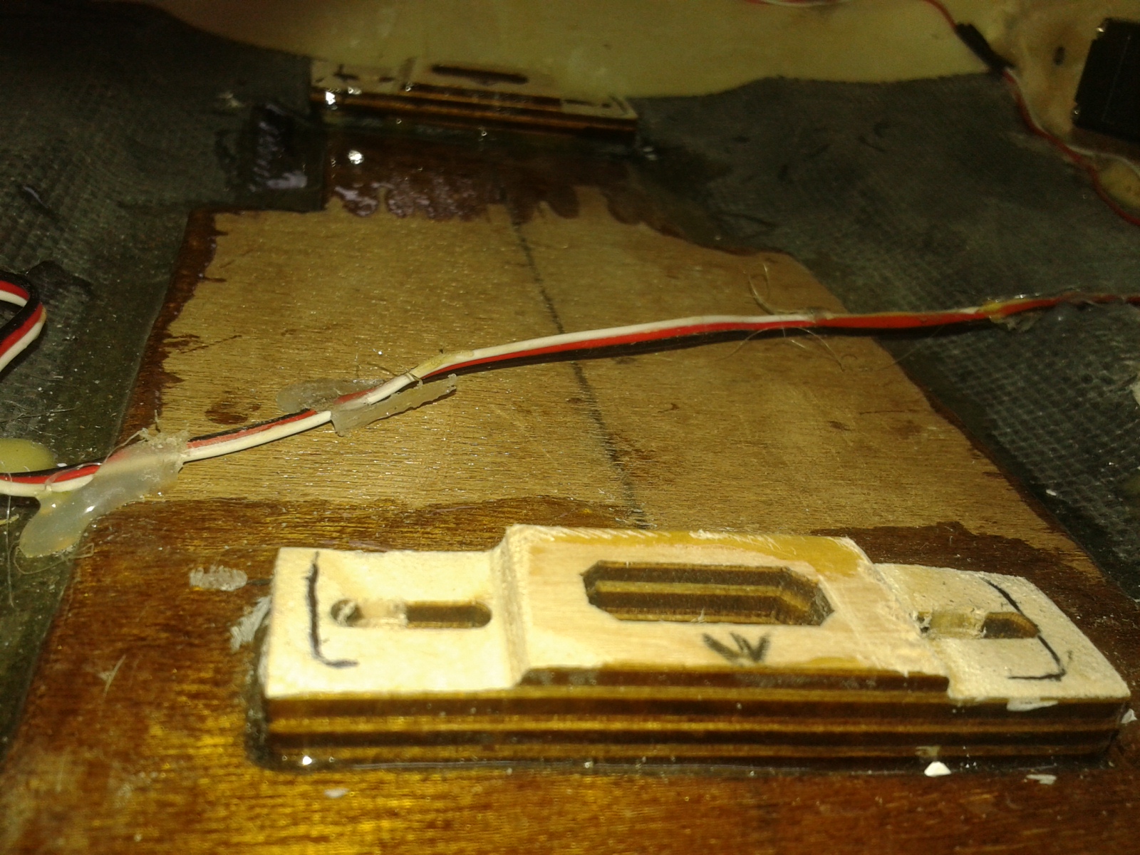

mekaniek is eruit, blokjes dunner gemaakt, al eens los test-gepast en ziet er veel beter uit nu :) me happy

Die blokjes konden in elk geval sowiso wat dunner, zie ik al wel....

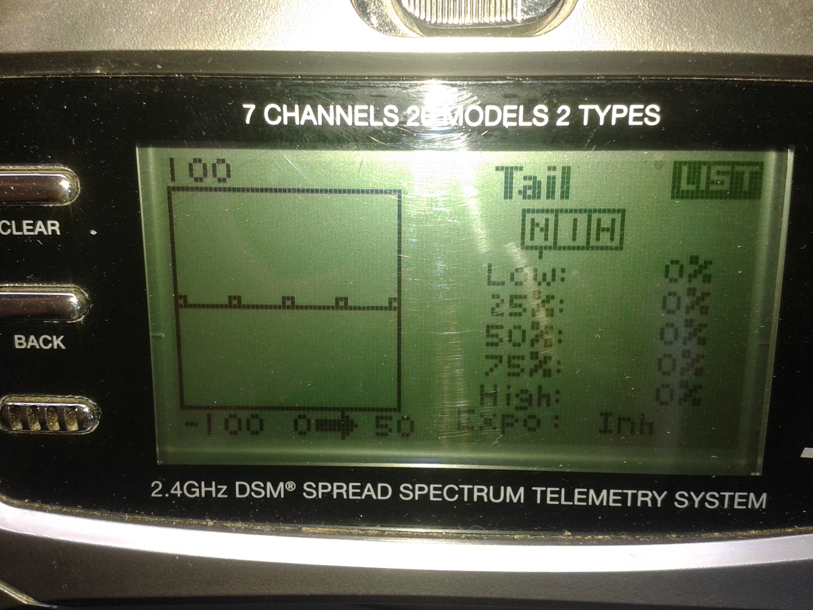

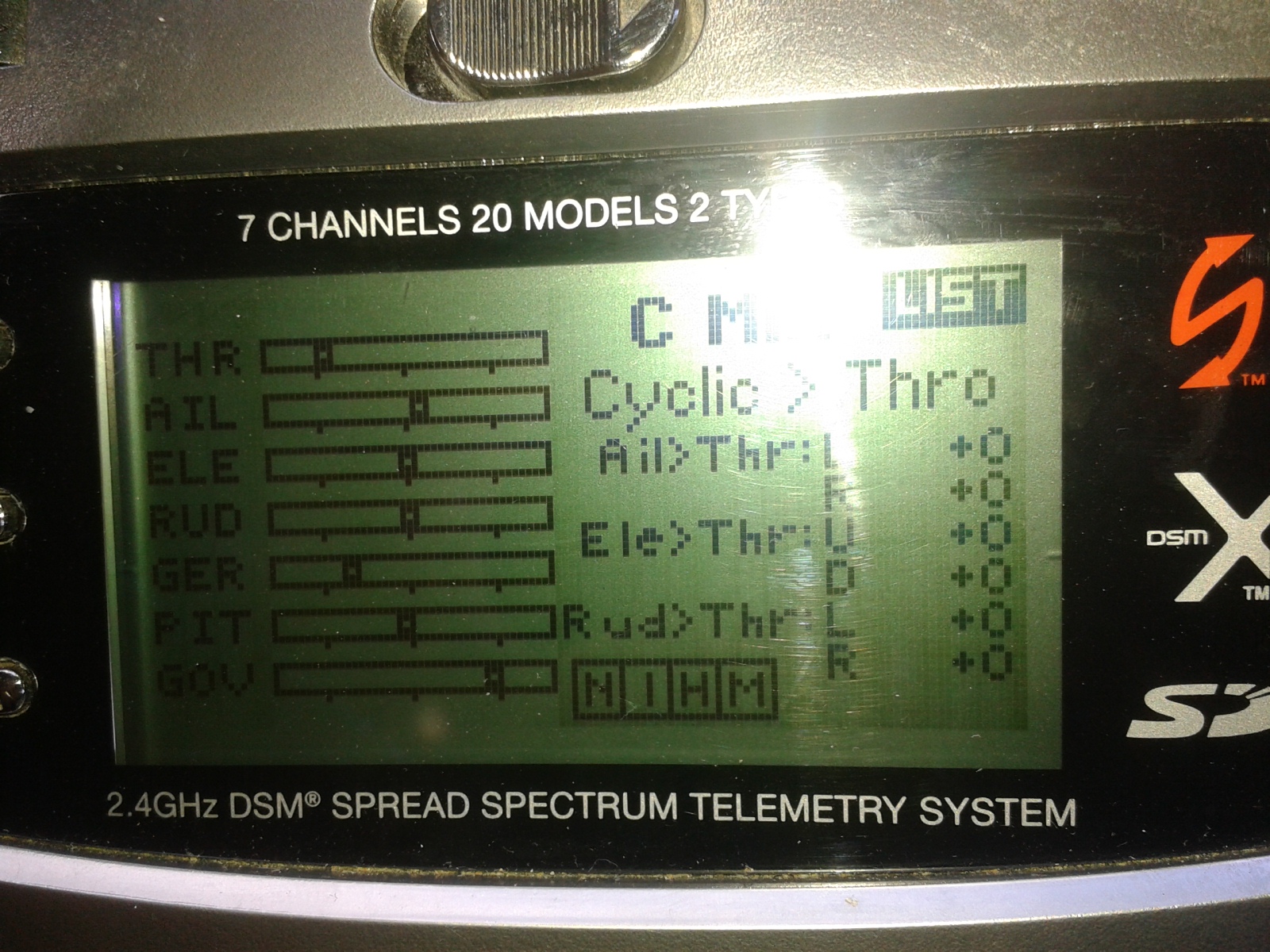

ik toon even twee foto's van 2 menu's die ik vind in men zender waar nu alles nog op 0 staat.
als eerste het: tail curve menu:
als 2de: het Mixing menu
N I H M staat er ook nog onderaan.. de eerste 3 begrijp ik, geen idee wat M wilt zeggen eigenlijk..
Wat moet ik hier in deze menu's al of niet gaan instellen om een heli met een goed vliegende tail in normal te hebben..
dit is nieuw voor mij omdat ik een doorwinterde HH piloot ben :) ;)
Ik ken je zender niet, maar als ik moet gokken, moet je het menu op de bovenste foto hebben...
Die koppelt je tail aan de pitch voor zover ik kan zien. Instellen is een kwestie van vliegen, en scherp observeren wat de staart doet als je pitch geeft of terugneemt. Dat zou zich eigenlijk vanzelf moeten wijzen. Draait de neus naar links als je klimt geeft, dan meng je te WEINIG bij, draait hij naar rechts, dan is het te veel. En dat moet je dan bij halve kracht klimmen en volle kracht klimmen apart instellen.

Ik kan daar verder geen getalsmatige waardes voor geven, want ik weet niet of je met hoover op midstick vliegt.
Dat tweede menu, dat koppelt al je afzonderlijke stuurfuncties aan throttle (als je rechts rudder geeft moet je motor harder werken dan links, als je cyclic geeft, ook en al die beetjes tellen bij elkaar op) maar die functie is uitsluitend zinvol voor heel extreem afgestelde brandstofheli's. Electroheli's hebben daar vrijwel nooit last van...
Die afkorting N I M H zegt mij ook niks... (neem aan dat het NIET betekent dat er een NiMH accu in je zender zit... :D )

de mekaniek staat lager in de romp nu en de staart zit nu waar hij hoort te zitten, meer centraal in de romp ipv helemaal bovenaan. ook heb ik de staartbuis van de TT "vastgezet" in de romp door middel van een mousse rond de staartbuis die dus gedempt contact geeft tegen de buis van de romp.
testvlucht gisteravond gedaan en ik ben op de goede weg, strakke staart en geen trillingen daar.
maar tijdens het aftoeren na het landen had ik toch weer even een fikse trilling deze keer in de romp zelf.. dus volgende stap is om de mekaniek ook min of meer gedempt wel vast te verbinden op 2 punten met de romp.. ik heb al een idee om dit uit te voeren.
