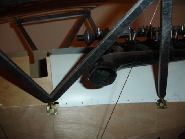

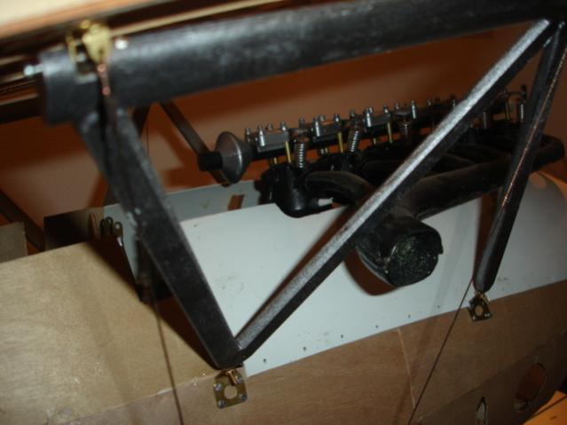

Op de 1 of andere manier heb ik ergens iets niet goed gedaan. Bij het optuigen komt de uitlaat vd dummy-motor tegen de strut aan. Ik krijg de dummymotor niet daar waar het moet. Zie de foto's.
Gezien het feit dat een en ander toch wel op zijn plaats lijkt te zitten, snap ik het even niet. Heb jij daar een probleem gehad?

@Joris
Ik zal vanavond even wat foto's plaatsen hoe het een en ander bij mij zit.
Ook bij mijn Albatros zit weinig ruimte ( +/- 5 mm) tussen de uitlaat en strut.
Zeker voor in ik het passen en meten om alles te plaatsen, je wil niet weten hoe strak de motor er in zit.
Joris,
Ik kan zo niet beoordelen waarom jouw uitlaat te ver naar achteren zit, kijk / meet het volgens tekening nog maar eens goed na.
Hopelijk helpen de foto's
kapje zit niet helemaal goed op de foto, moet nog 3 mm zakken.
Dank, ik ga nog maar eens meten en kijken.
Joris
Edit:
Verschil gevonden, dankzij je foto's. Mijn replica zit domweg net wat hoger, ik zag het aan de roestbruine buisjes.
