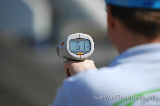

Wat Psygho zegt: Offroad met weinig grip zul je niet boven de 60km/u uitkomen (al is het op asfalt met zand/stof). Tot op heden heeft niemand het nog gepresteerd om op de radar gun boven de 57km/u uit te komen. Zelfs niet helling af en wind mee (foto is van zo'n moment). Onroad zal een ander verhaal worden. Als je de Savage enorm verlaagt, straatbanden erop zet, vering en wieluitlijning optimaal instelt en je goed kunt sturen, moet zo'n snelheid haalbaar zijn. Helaas is een Savage een offroad die hoog op de poten staat met slappe bandjes verkeerder vering etc.
He Sleur, ik ben van die heuvel af geklokt op 61 km/u hoor. Was wel het record van die dag. Phil heeft hem geklokt. Ik heb wel meerdere pogingen gedaan en moest hem redelijk scherp afstellen tot ik het haalde :D Daarna weer een beetje rijker gezet :mrgreen:
Meetafwijking 3% van 61km/u = 1,83km/u, dus slechts 58,17km/u. Sorry. :lol: :wink:
Als je dan toch op detail gaat letten.
61-1,83= 59,17 en geen 58,17!!

Je moet ook niet zondagavond laat na een middag op een terras in de zon gaan rekenen. :oops: Maar dan nog is het niet boven de 60km/u. :wink:
Maar..... het kan dus ook 61 + 1,83 zijn dus 62,83 :D
Laten we het erop houden dat het rond de 60 is geweest :mrgreen: (maar ik denk er toch net een beetje boven :yes:)

En uh... 61km/u? De foto (wazig is philliams te zien, die houdt de gun vast) zegt anders. :rolling:

De 47 km/h is volgens mij een baja die vol gas van de helling af komt met wind mee en zon ik de rug :rolling:
Phil de tovenaar :mrgreen:
Sorry Burp, Dat ben ik inderdaad en ik heb er een uur gestaan en je bent niet boven de 60 geweest. Aan het geluid te horen ging je wel 80 km. Maar eerlijk is eerlijk je ging wel het hardst van allemaal en eentje ging het allemaal te boven en die reed je toen maar ondersteboven :mrgreen: Maar het was wel bere-gezellig. Oh ja die 61 km is een vogel die voorbijvloog, ik denk eens ff kijken hoe hard dat nou vliegt.

Jaja, en dit is jouw Marder. :rolling: :oops: :wink: (lang leve Photoshop en aanverwante producten)
