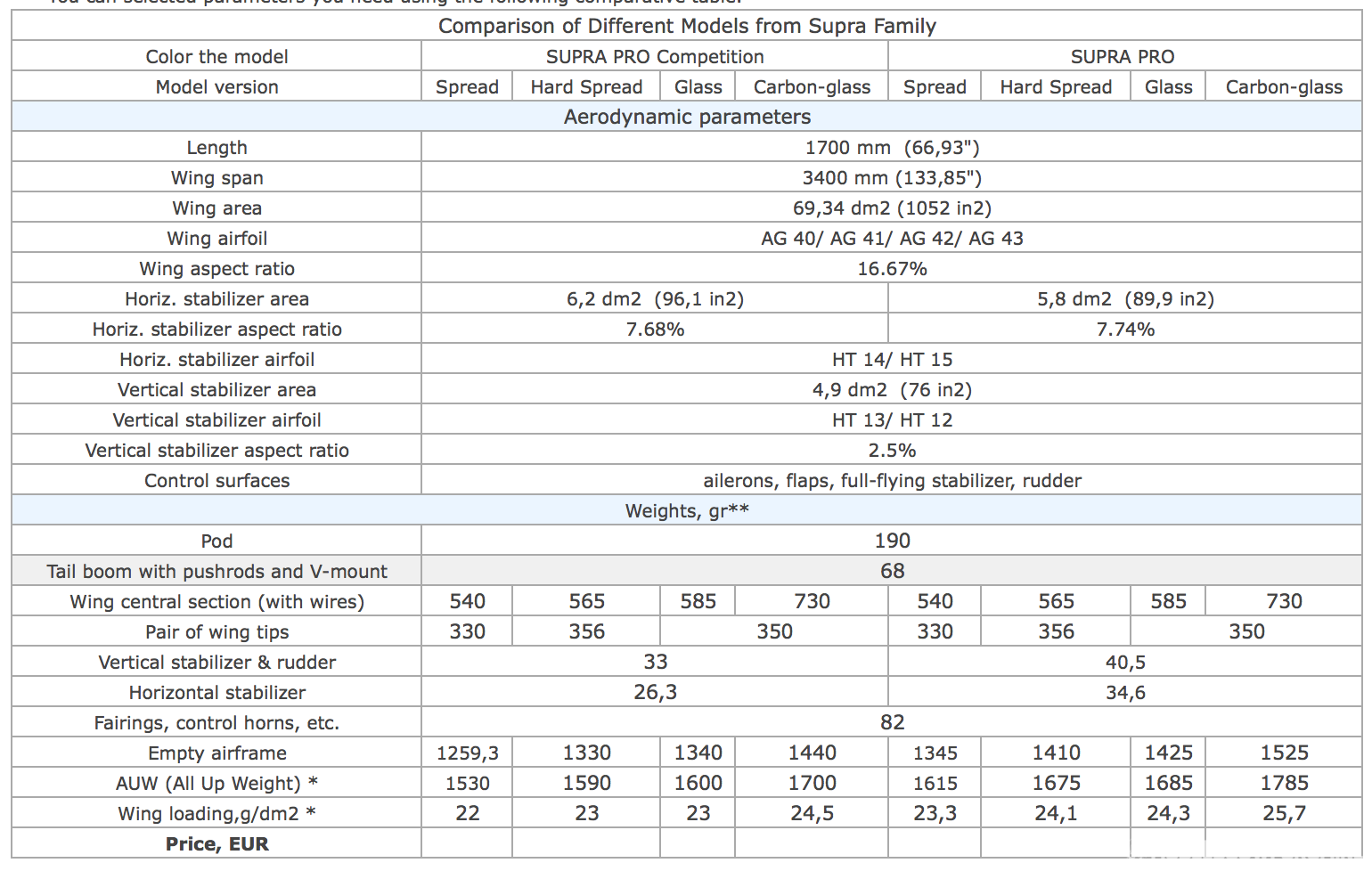

Aangezien de prijzen nogal dicht bij elkaar liggen bij de Supra zit ik te twijfelen tussen het model vleugel. Is de meerprijs van een carbon vleugel dit bijvoorbeeld waard ( ten opzichte van glas )
In neig naar de Supra Pro Carbon Glass Competition
Supra Pro Glass Competition (D-Box tail) € 1,090 / electro 1050 €
Supra Pro Carbon Glass Competition (D-Box tail) 1270 € / electro 1215 €
Supra Pro Carbon Spread Competition (tail D-Box) 1370 € / electro 1310 €
Supra Pro Hard Spread Competition (tail D-Box): € 1,390 / electro 1360 €

Effect op de wing load en het gewicht zijn minimaal, waarschijnlijk merk je daar niks van behalve in je portemonnee: (ook gezien nederland toch wat winderiger is, dan is 150 gram extra niks toch)
