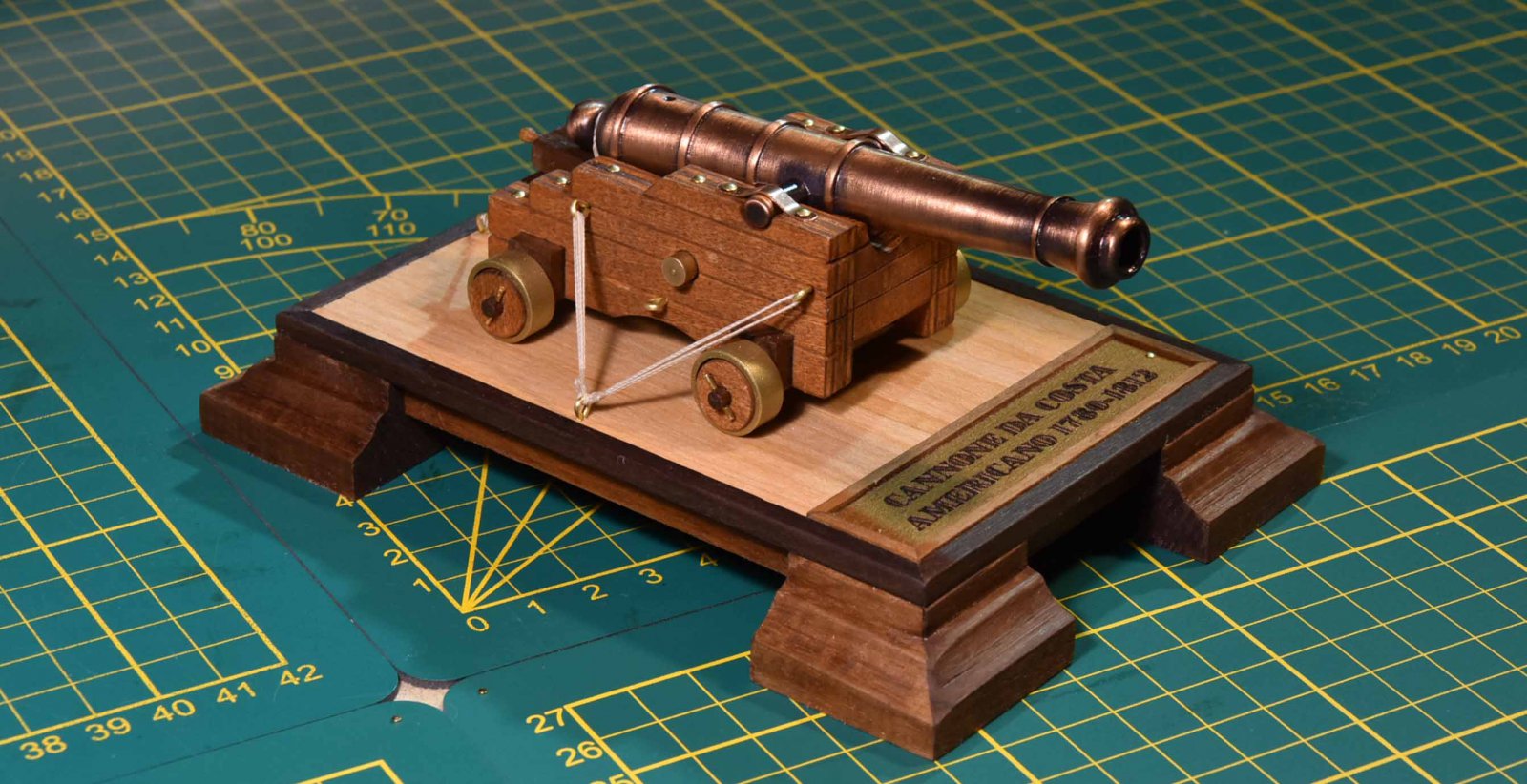

    Veel beter Piet. Mooie loop heeft dat kanon. Wat ik persoonlijk jammer vind is het gebruik van multiplex. Het zou volgens mij veel mooier zijn als dit van massief hout zou zijn gemaakt. Heeft toch een betere uitstraling. Ik zou dat toch eens met de leverancier overleggen. Verder heb ik op jouw werkwijze uiteraard niks aan te merken. Strak en netjes zoals altijd.
  2. pietsan
    pietsan Forum veteraan
    Lid geworden:
    10 dec 2011
    Berichten:
    6.344
    Locatie:
    Zeeuws-Vlaanderen
    Ik vind dat je volkomen gelijk hebt, maar helaas komt dit jammer genoeg te vaak voor, multiplex is waarschijnlijk een stuk goedkoper als een stukje hardhout. Ik moet er wel bij vermelden dat het rolpaard in de bouwbeschrijving dekkend rood word geschilderd, waardoor het multiplex dus niet meer zichtbaar is, hetgeen dus niet opgaat als je beits gebruikt zoals ik.
    Dank voor je compliment!

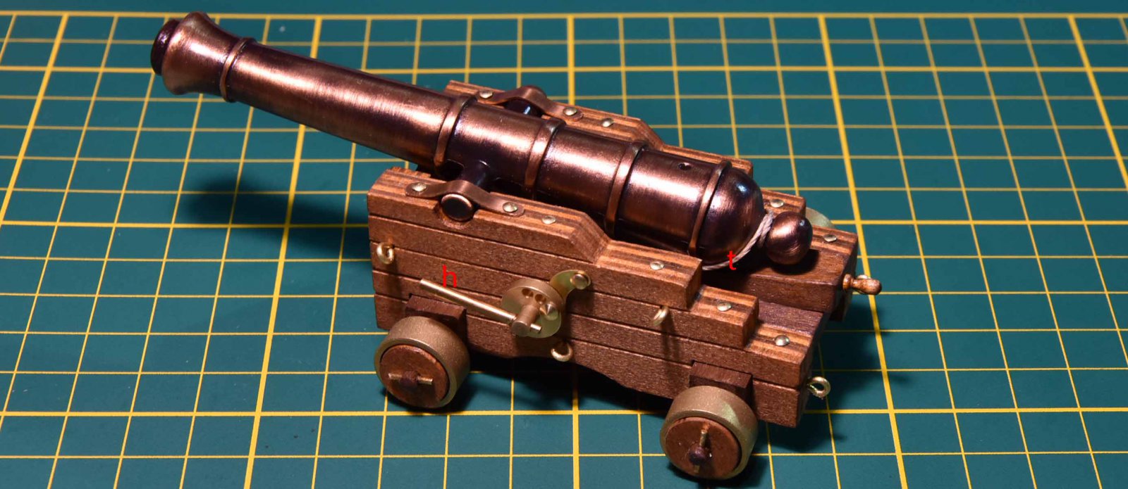

    Het kanon word/werd gesteld met een draaibare as die zich in het rolpaard bevind en bediend werd met een hefboom die bevestigd was op één van de zijwangen van het rolpaard. Om de as is een touw geslagen waarna het om de druif van het kanon werd gelegd en weer terug naar de as. Op de foto is h de hefboom en t het touw wat om de de druif van het kanon is gelegd,

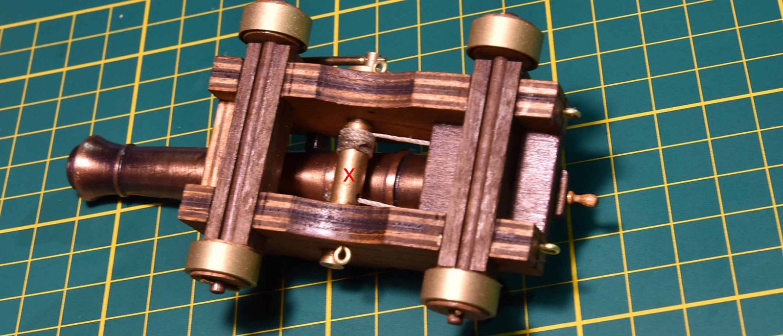

    Aan de binnenkant van het rolpaard ziet dat er zo uit, (x is de as waar het touw met enkele slagen om is geslagen,

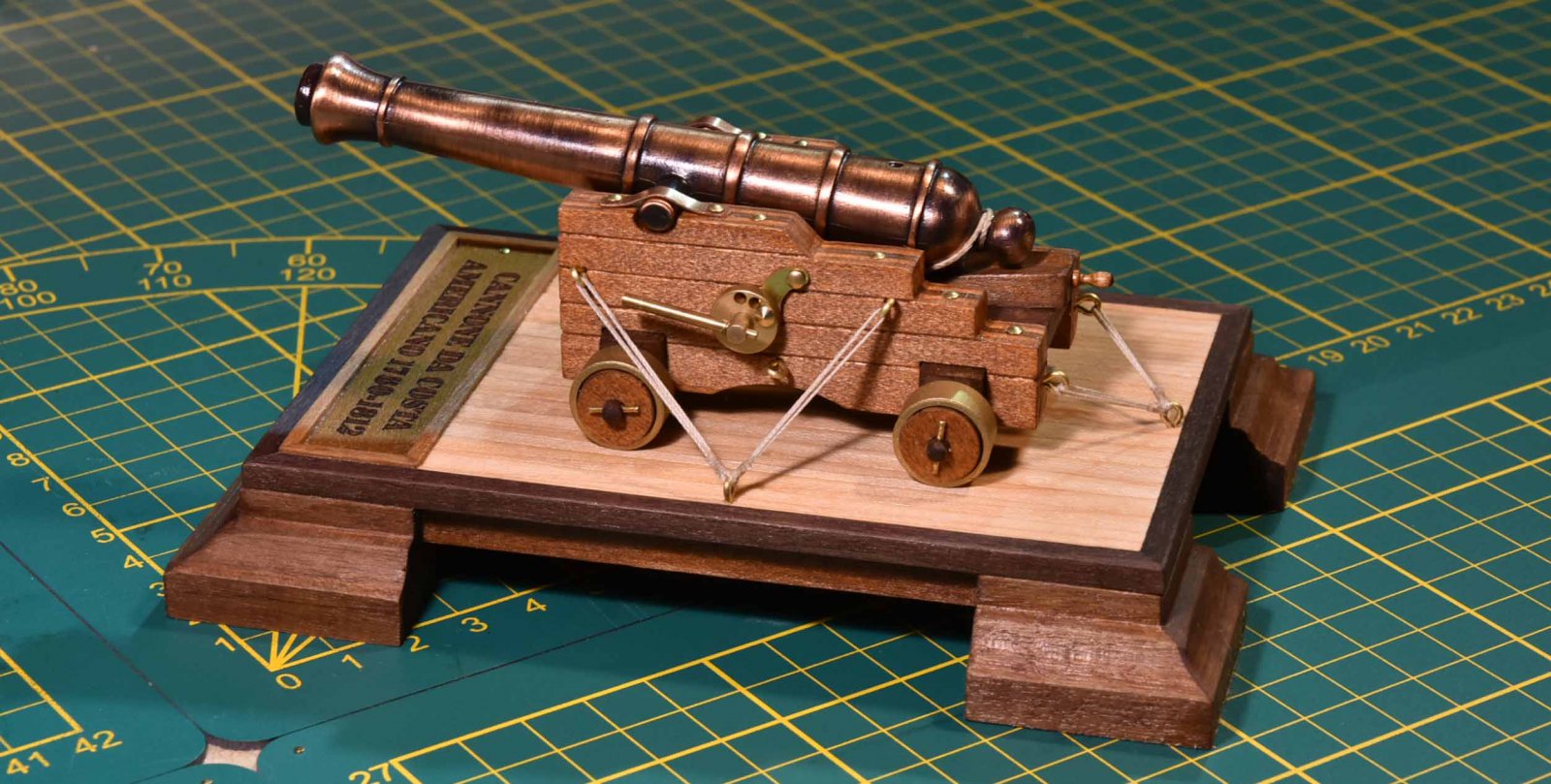

    Met het aanbrengen van alle details en de sjorringen is het kanon reeds gereed. De tappendek platen die gigantisch waren van messing met veel te grote gaten heb ik vervangen voor iets subtielere platen van koper wat beter bij het koperen kanon past. Met deze twee plaatjes is dit project ook weer afgerond;
