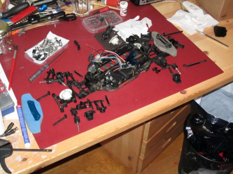

Afgelopen dagen bezig geweest de TT-01 te herbouwen na schoonmaak.

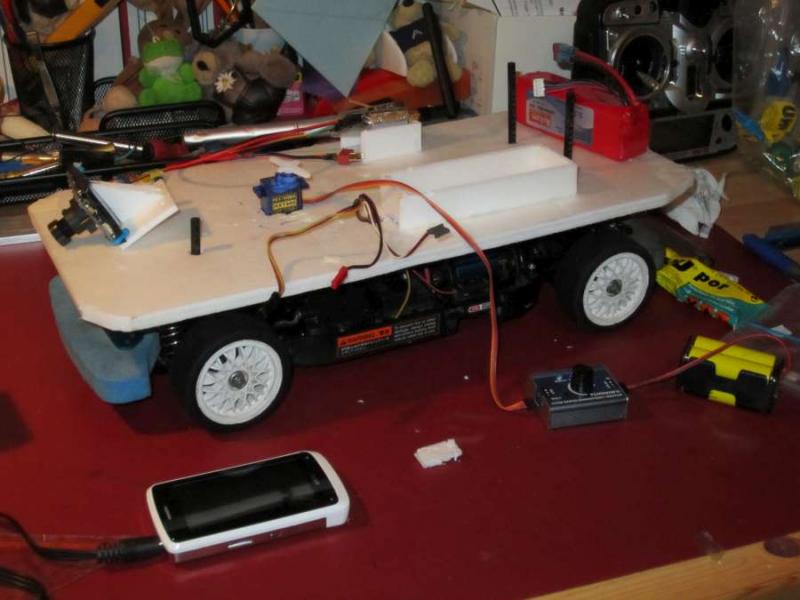

Tijdens de opbouw testopstelling
full

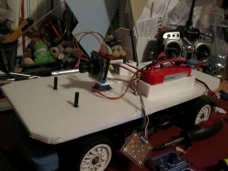

En de testopstelling, zal voor de rc nog wel een ontvanger met lange antennes er in zetten.
full
Net ook nog even een wat tests gedaan in huis met een schoudertas met daar in de accu's en ontvanger. Ontvangst was overal goed alleen in de kelder kwam er veel ruis, maar dit werd weer minder als ik de schouder tas af deed en een stukje van mij vandaan zette.

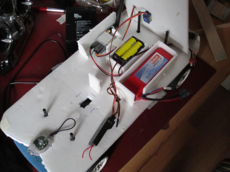

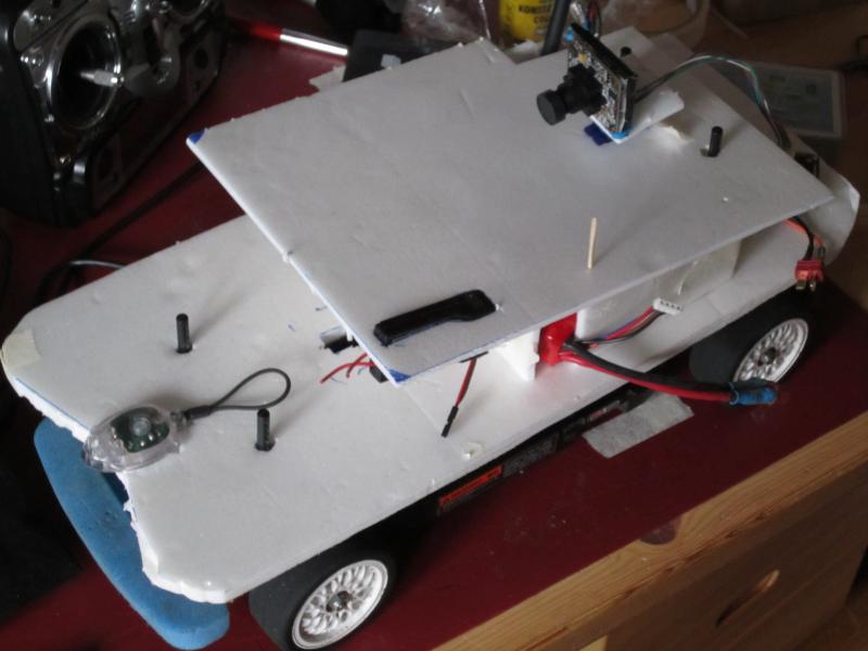

Heb afgelopen tijd niet veel kunnen doen heb wel een nieuwe platform gemaakt zoals je hier onder ziet. boven de camera met een mooi schoon uitzicht met de ontvanger zodat je het rode lampje kan zien als de ontvangst wegvalt en onder het platform voor alle accu's en etc. Heb nog wat getest vanuit de woonkamer en de auto op zolder, had geen last van storingen of ruis dus dat is mooi. Heb nog niet buiten gereden was maar goed ook want kwam nog een kogellager tegen na het opruimen van me bureau dus moet ik nog even uitvinden waar die in had gemoeten.

Het lampje voorop gebruik ik voor in het donker rijden maar is bij daglicht ook bruikbaar om de afstand tot een muur in te schatten.

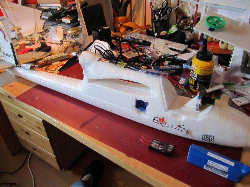

Hieronder de indeling van van materiaal. Achterop de staart de videozender zodat deze zo weinig mogelijk storing ontvangt van de rest. Boven op de regelaar, camera in het bakje (komt nog een servo onder) Zit nu nog te twijfelen of ik de ontvanger voor de rc. gewoon in het hoofdruim stop of een bakje maak in de ruimte onder de vleugels. Komt een assan full range ontvanger in. Vleugels zijn versterkt met een 80cm carbon buis.

Beter om video zender achter je camera te hangen, zo blijft het video snoer lekker kort en heb je minder last van storing. En beter bereik op de terugweg.
Servo's en RC ontvanger kan je dan beter achterop zetten, kan er grotere accu (gewicht) voorin en minder storing van beeldzender op RC ontvanger.
