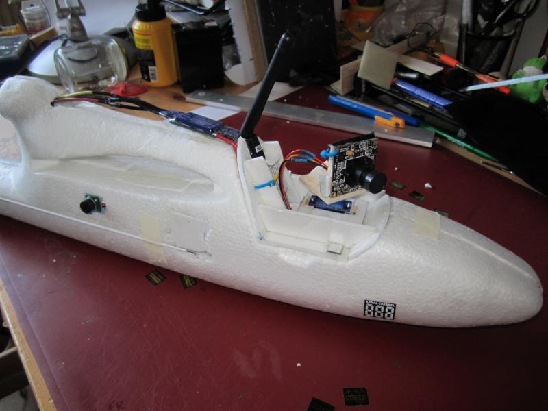

Bakje gemaakt met camera op servo zender in bakje vastgezet. aansluiting gemaakt op accu voor de zender, ik denk dat ik ontvanger ga inbouwen op de plek waar nu die 6ch ontvanger ligt. (komt full range assan ontvanger)

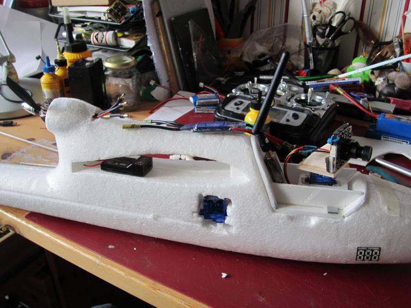

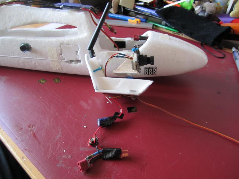

ten eerste condensator vast gesoldeerd en weerstanden in de pan servo gezet zodat deze 180 graden kan draaien en ik me vleugel tippen kan zien :)

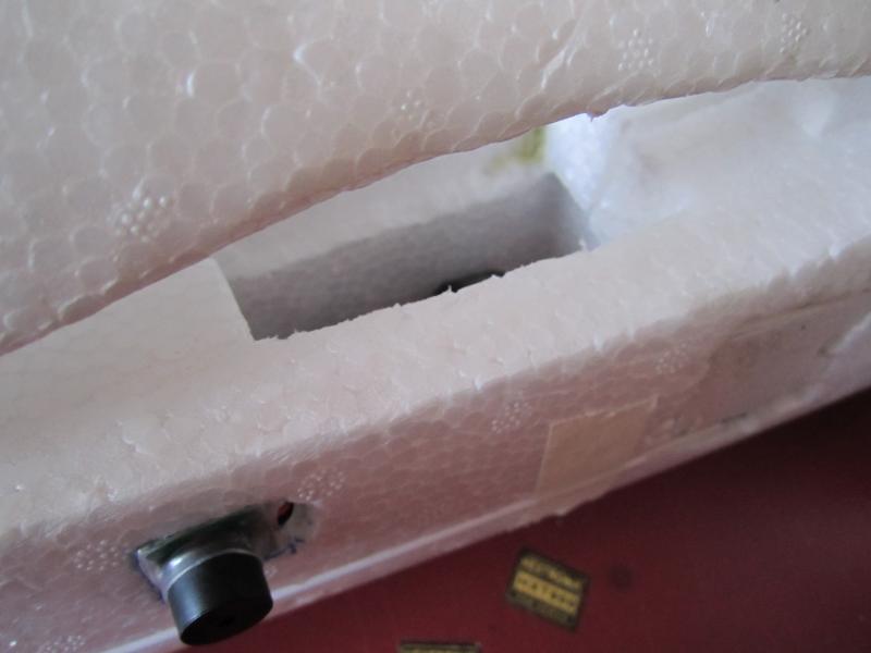

Een gat gesneden waar de ontvanger straks inkomt. En een buzzer geïnstalleerd, zodat als hij ergens land waar ik hem niet kan vinden hij veel herrie gaat maken :) Of als je iemand wilt laten schrikken

En camera/zender bakje ook zo goed als klaar.

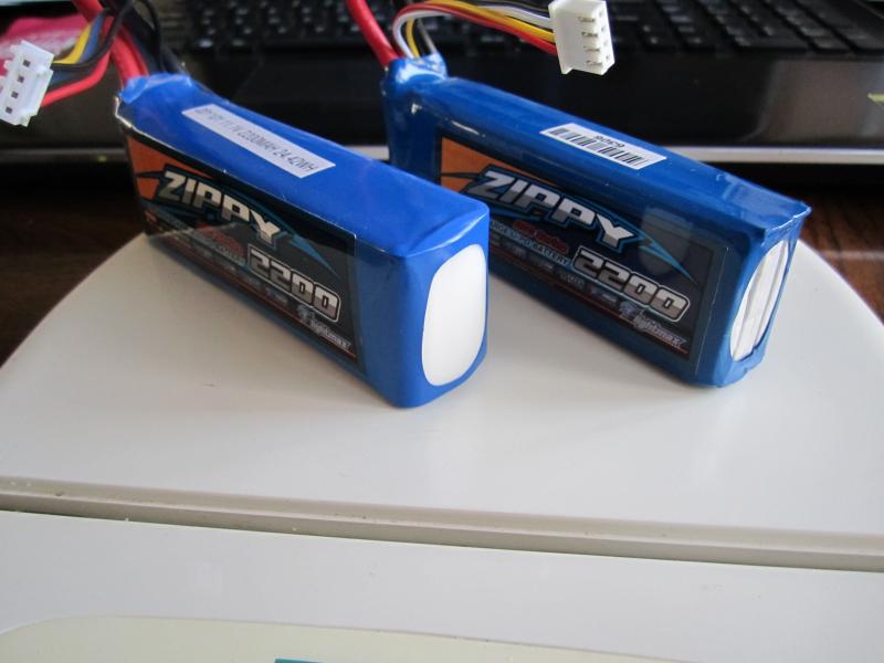

Tijdens het leren door is er niks zo ontspannends als lekker knutselen :) Dus de easystar is nu klaar, gewicht zonder accu en fpv 514 gram. FPV platform weegt 101 gram. Heb 2 2200mah accu's bestelt krijg je wel twee 2200mah accu's maar toch wel verschillende, eentje heeft een ander folie en een soort bescherm plastic om de accu heen en weegt 190 gram. de ander is normaal accu folie en geen gescherm plastic en weegt 167 gram. Bij de 167 gram versie heb ik nog wel 30 gram in de neus nodig om c.g. goed te krijgen. :( met fpv platform is dit weer niet nodig.
Hoop misschien in dit weekend de easystar de lucht in te hebben om een beetje aan de nieuwe vliegeigenschappen te gewennen. :)
de twee zelfde maar toch verschillende accu's :p
