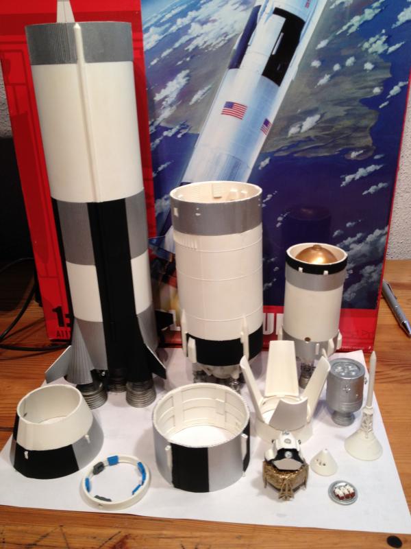

Op deze foto blijken overigens witte vlakken op de module te zitten. Sowieso blijkt het schilderschema van trap 1 niet te kloppen, las ik later, maar die fout had ik al gemaakt en ga ik met overschilderen niet proberen goed te maken. Teveel risico en ook geen zin meer in. Het gaat mij om het effect van het model, niet of het 1 op 1 klopt.
De stuurrakketjes bleken overigens uitermate kwetsbaar. 2 sneuvelden al (of waren al kapot?), bij het loshalen. De twee besten zitten nu aan de bovenkant die het best zichtbaar gaat zijn bij het diorama. Best jammer.

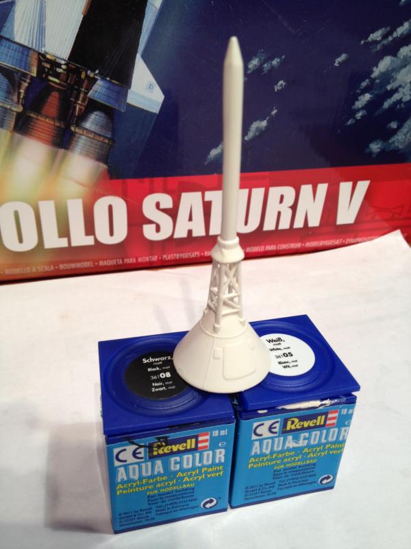

LES en BPC
Na een dramatisch ongeluk waarbij 3 astronauten levend verbrandden, werd besloten een reddingsdeel toe te voegen (Launch Escape System) en de hoeveelheid zuurstof in de cabine terug te brengen.
Met dit ontsnappingsdeel kon de CM loskomen van de raket (de LES had een eigen motor), een stuk stijgen en dan aan de parachute van de CM weer landen. Hij is overigens nooit gebruikt.
Ik heb flink met een mesje zitten schrapen om de pootjes veel dunner te maken. Dit onderdeel paste overigens goed. Ik zag later dat die ook in metaal te krijgen is.
De LES zat hij vast aan de Boost Protective Cover, die de besturingsmodule beschermde.
Kort nadat de tweede trap ontbrandde werd met een kleiner raketje de LES en BPC verwijderd. Tot die tijd zagen de astronauten dus niks. Wel jammer voor ze, leek me een mooi stukje, zo recht omhoog naar de sterren.

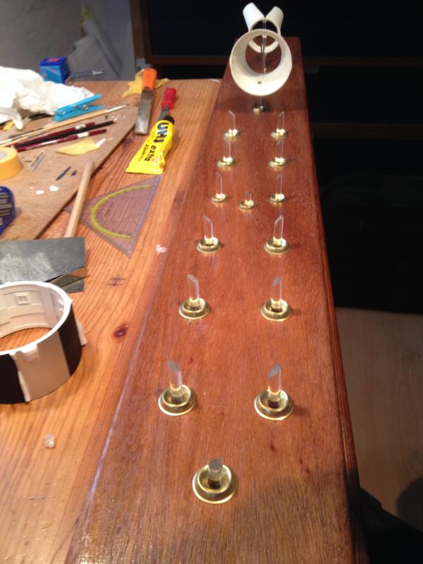

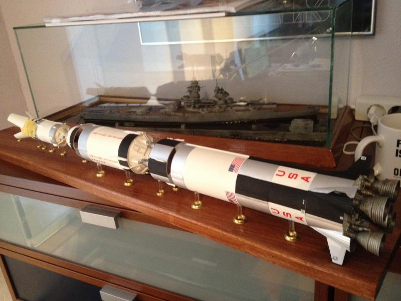

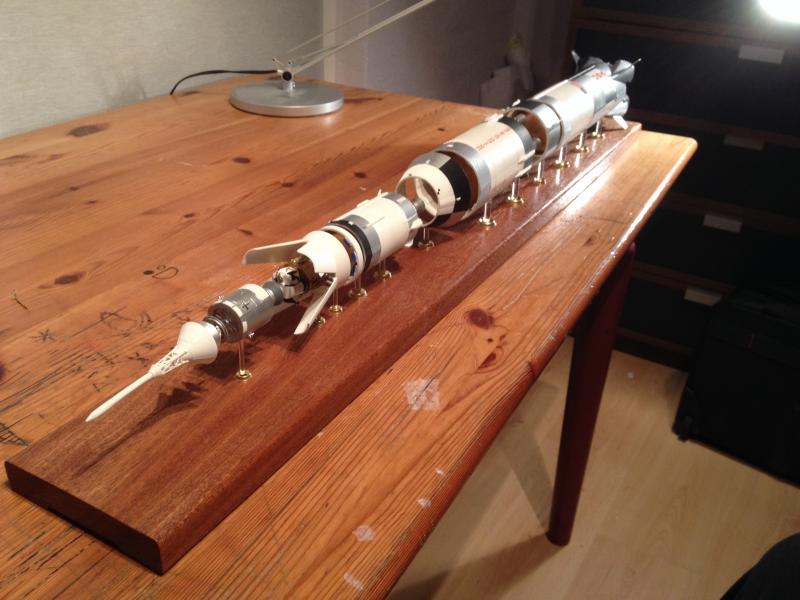

Het diorama in de maak. Het is een dorpel die vrijwel de perfecte maat had (had van mij een paar centimer langer gemogen).

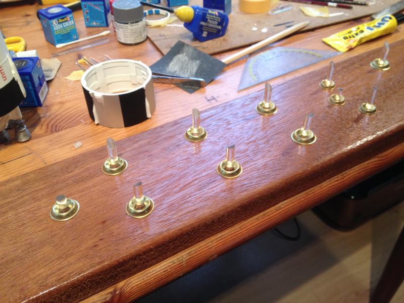

Wat perspex staafjes ingeboord en schuingeveild en wat ringetjes van de bouwmarkt om het wat af te werken. Na bewerken met bootslak een mooie plank. Perspex ruw ik altijd wat op (stukje wat in de plank verdwijnt) en laat zich prima lijmen met UHU. Wel een nacht laten drogen en vastzetten met tape om wegzakken te voorkomen (de gaten zijn soms wat te groot door bijvijlen).
Hij blijkt wel iets getordeerd, maar ja, niks aan te doen.
Trap 1,2 en 3 zitten vast. Wel goed lagen drogen want als de plak straks verticaal hangt (aan de muur is nog wel plek) vallen die er liever niet af!
Op de achtergrond de Richelieu in een havendiorama (1:400) op de kast. Daar is dus ook al geen plaats meer!
Uitlijnen blijkt niet zo simpel. Je wil zo op het eind het liefst alles direct vastplakken en afmaken, maar ik hou me maar even in. Eerst even goed trap 1,2 en 3 laten drogen alvorens het laatste stukje te gaan monteren.
Het begint er op te lijken! Bijna alles zit vast. Nog een keer de puntjes op de i zetten met de verfkwast en dan een plekje zoeken aan de muur.

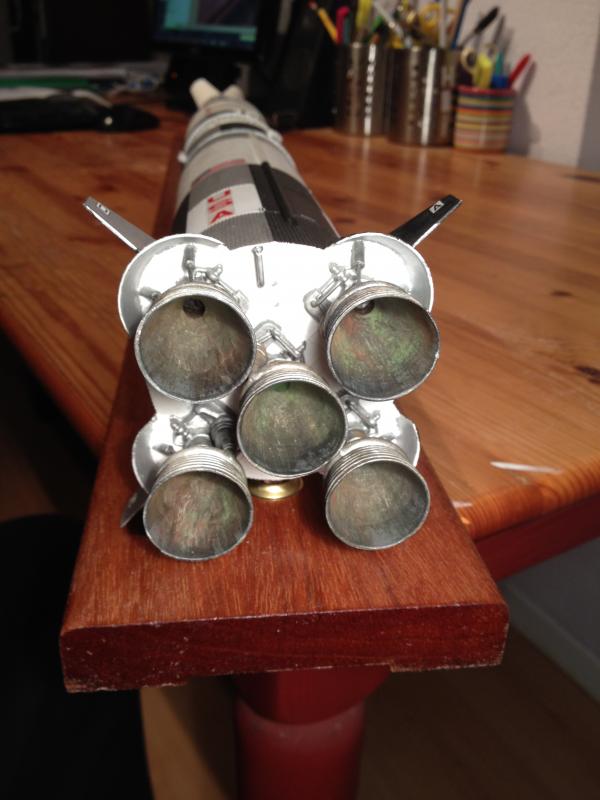

full
Hier nog eens een keer een goede blik in de motoren. Jammer dat dat niet zo gaat lukken als hij aan de muur hangt.

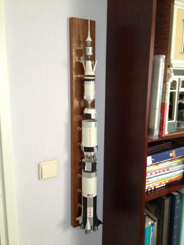

En op zijn plaats! Nog net een plekje over op de studier/medelbouwkamer. En nu maar hopen dat niemand naast die lichtknop slaat ...
