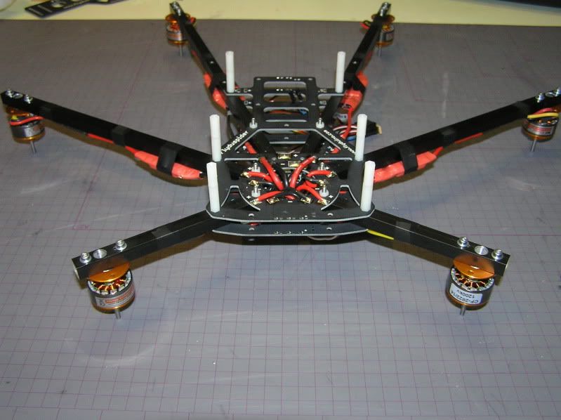

Zo eindelijk weer wat gedaan vandaag, en het resultaat mag er zijn.
Hier eerst wat foto's genomen tijdens en na de bouw vandaag:
onderkant:
soldeerwerk om regelaars aan te sluiten, zeer handig dat dit in dit frame geïntegreerd is.
Bovenaanzicht:
Resultaat:

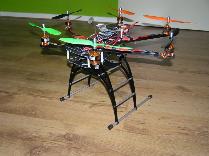

Zo weer even bezig geweest....

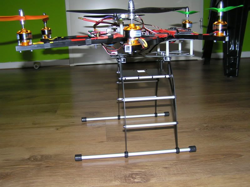

Het landingsgestel van quadframe.com is ondertussen gemonteerd.
Ik moet zeggen dat ik het een mooi landingsgestel vind, wat ook zeer geschikt is voor verschillende camera's.
Zelf ga ik er een gimball mount onder zetten van quadframe, met een gopro2.
Morgen hoop ik de camera mount te kunnen plaatsen en te kijken welke accu en waar hij precies moet komen.
Dan zondag met het indoorvliegen even testen wat hij doet, kan ik gelijk de sonar sensor er nog op zetten en kijken hoe alt_hold werkt in versie 2.2 beta2

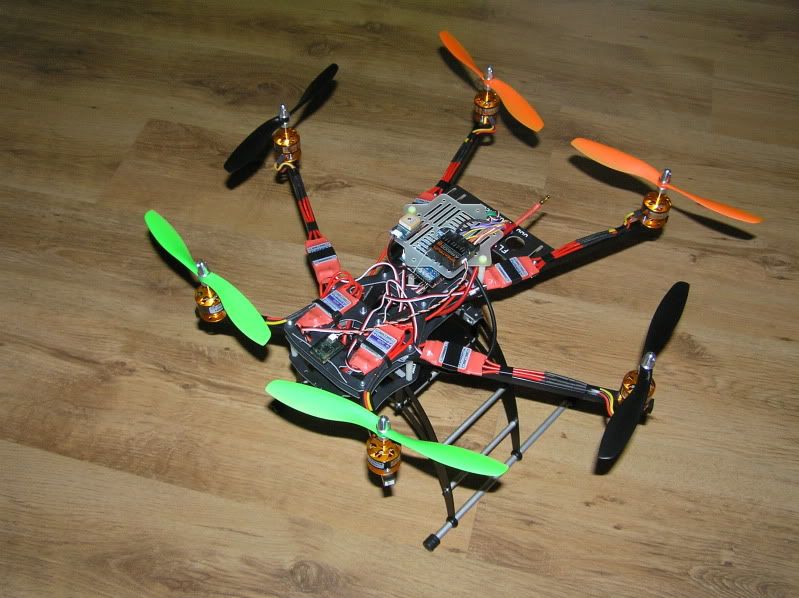

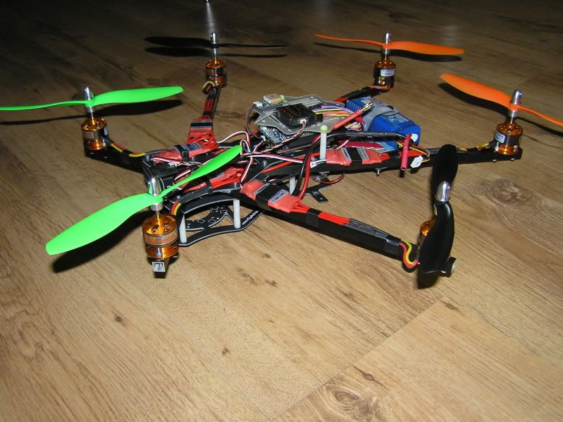

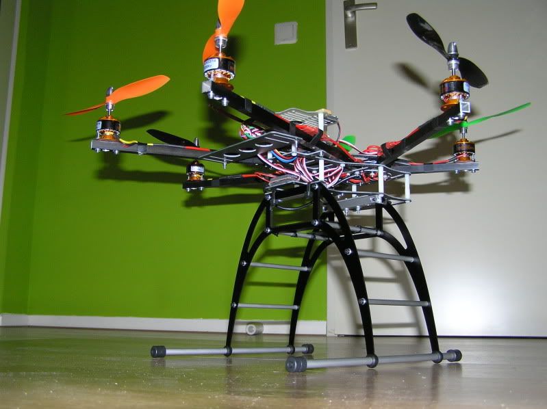

hier wat foto's tot zo ver:
Zo dat ziet er prima uit! Ik zie dat je ook een 3e frame plate hebt gebruikt, dat is ook wel erg handig voor de montage van het landingsgestel!
Die heb ik als ik me het goed herinner, of bij diydrones of bij jdrones besteld.....
