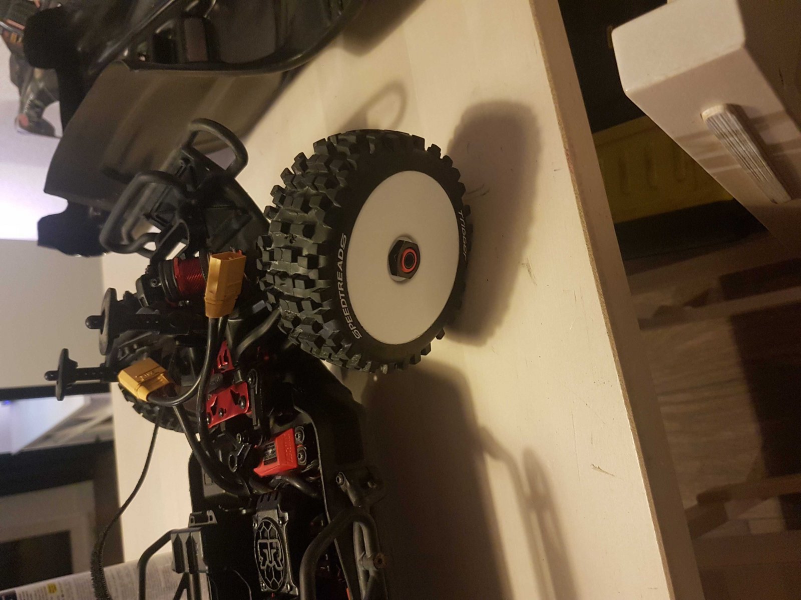

Bedankt voor alle tips. Het rijden springen gaat al een stuk beter. Inmiddels een setje dynamite trigger bandjes aangeschaft.
De originele wielen zaten vol zand. Inmiddels alles wel losgehad en leeggemaakt. Piep werk doe ik geen tweede keer meer. Zowel de nieuwe als oude banden voorzien van gaatjes en de gaatjes in de velg afgeplakt.
Ben benieuwd hoe deze bandjes het gaan houden.

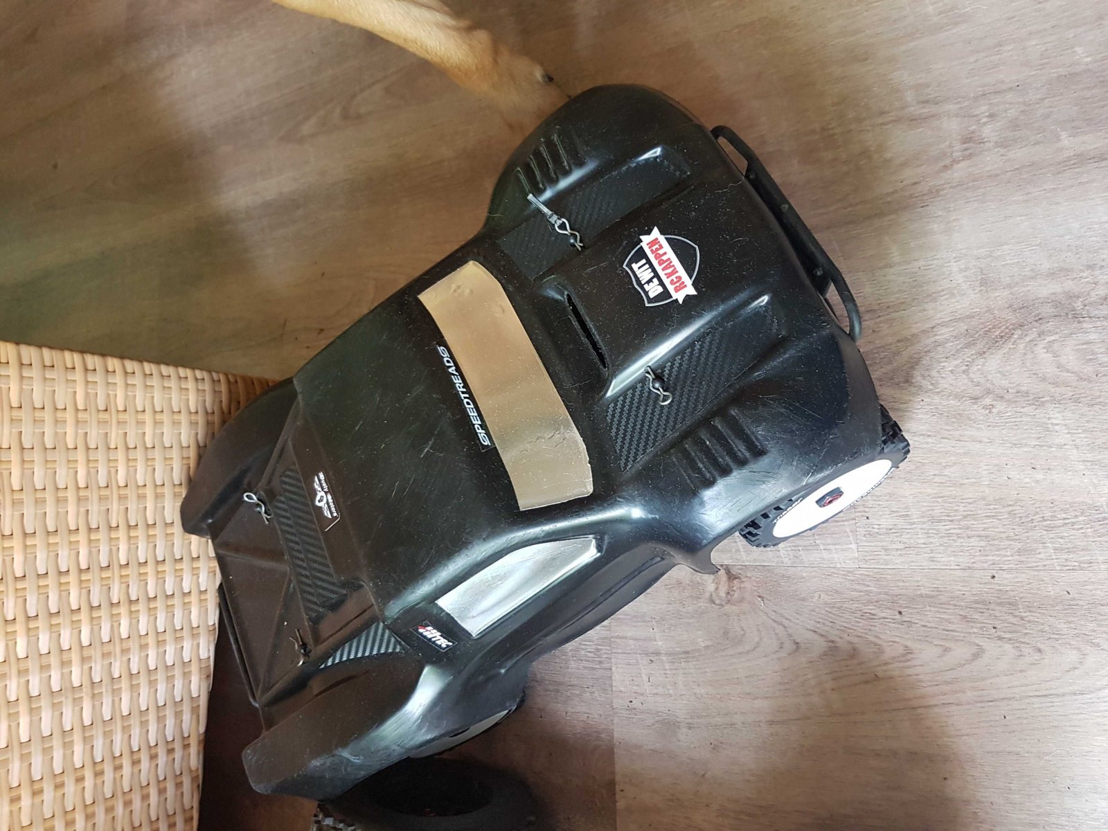

Tevens een kap van de wit rc kapen geplaatst. Dit bevalt wel.
Originele was al gescheurd deze nu verstevigd met hot glue en glasmat tape.
Servo mount is onderweg.
Bandjes zijn iets groter. Waardoor ik de body mount iets hoger moest zetten.

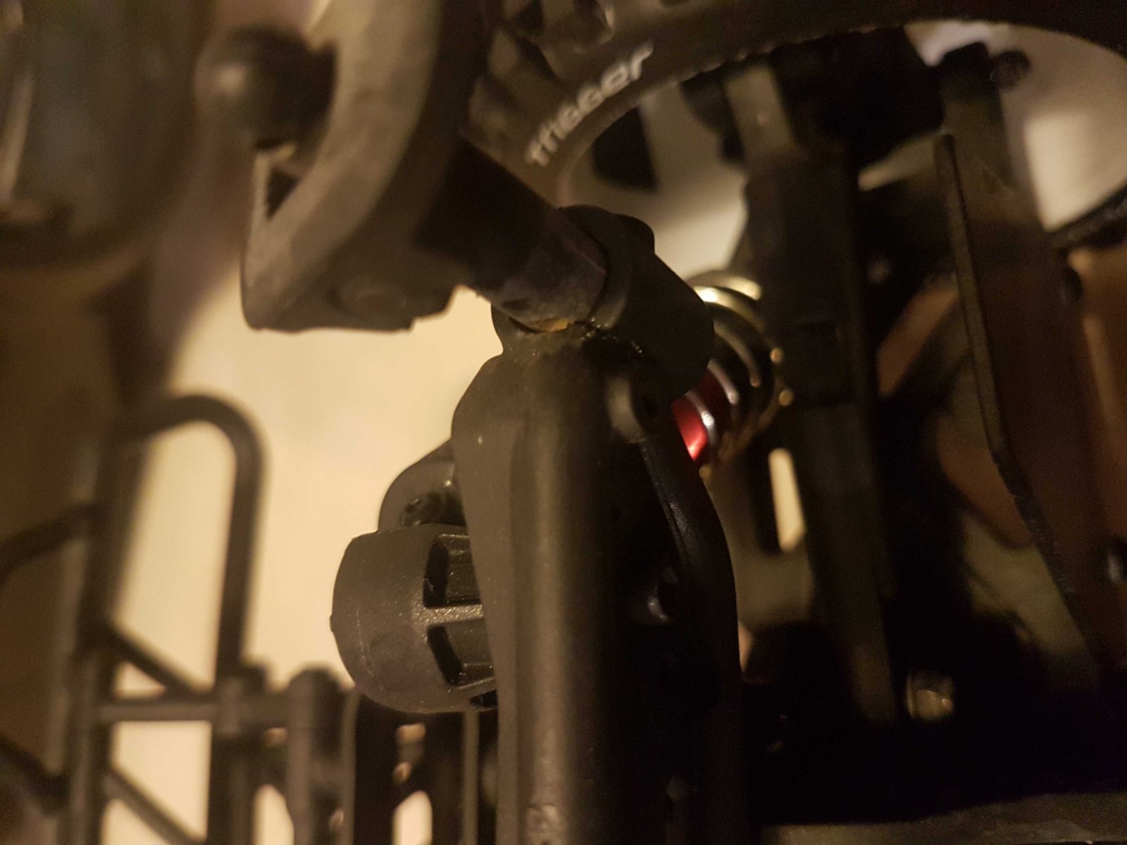

Doordat ik de body mount hoger moest zetten kwam ik erachter dat er een scheurtje in de body mount zit (links en rechts?Is deze in alu te verkrijgen?
Doordat ik de body mount hoger moest zetten kwam ik erachter dat er een scheurtje in de body mount zit (links en rechts?Is deze in alu te verkrijgen?Bekijk bijlage 280128
Ik heb die bodymounts nog niet gevonden in aluminium. Alleen de kunstof sets. Je zou dit scheurtje wel kunnen lijmen lijkt me. Secondenlijm is sterk zat. Ik zit zelfs trouwens te kijken naar die magnetische bodymounts... beetje dit type.

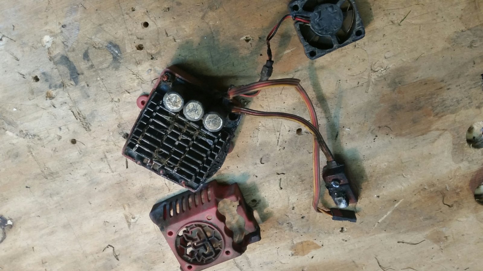

Gisteren is mijn ESC doorgefikt. De auto reed niet lekker.... steeds wanneer ik gas gaf stopte hij. Ik dacht eerst een binding probleem met de radio maar sturen werkte wel. Vreemd dacht ik... accupack er even af en weer opgezet.... weer gas gegeven... noppes. En toen een geknetter en een beste steekvlam uit de ESC. Snel de accu kunnen afkoppelen terwijl de auto in de fik stond. Ik zal eens wat foto's plaatsen straks.
Nu moet ik dus sowieso een nieuwe ESC aanschaffen. De huidige 180 versie van de Senton versie 1 is alleen slecht te koop. Ik lees dat ze de nieuwere 185 adviseren maar ik weet niet of dat uberhaupt past... ook moet ik de motor eerst controleren of die nog wel werkt. :eek::eek:

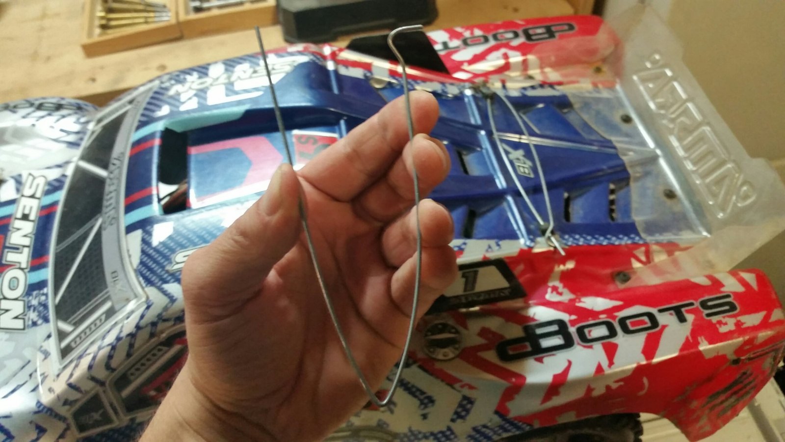

Hier mijn oplossing: zelf gemaakte bodyclips. Leek me sterker maar ook sneller en handiger om van 2 bodyclips 1 lange te maken. Je raakt ze ook niet meer zo snel kwijt! :D
En hier de doorgefikte ESC *huil huil*
Bekijk bijlage 280620
Bekijk bijlage 280621
En hier de doorgefikte ESC *huil huil* Bekijk bijlage 280622
Handig die lange body clips.
Gelukkig is de rest niet afgefikt.

De esc die je stuurde van 90 euro is de oude versie tegenwoordig zit er een 185 blx in. De oude 180 schijnen weleens in rook op te gaan[emoji85]
