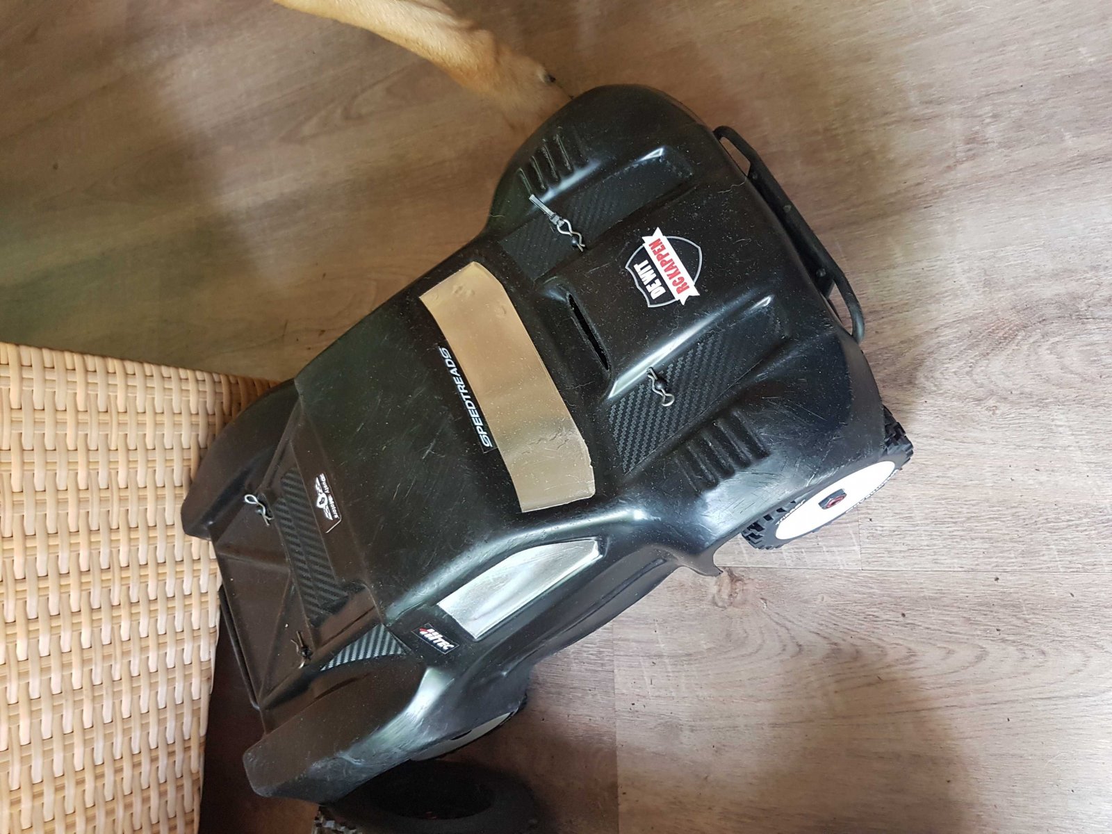

    Prima kap! De Wit RC direct even gebookmarked, die kende ik nog niet. En wat heeft die Outcast een enorme spoorbreedte zeg! Die krijg je vast niet zo makkelijk om als de Senton :p

    Heb jij toevallig foto's van de side guards van de outcast en hoe je de soort van zij bumpers er op vast heb gemaakt?
