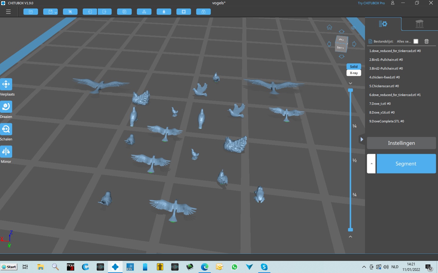

    en dit is wat er gelukt is van dat alles
    1 meeuw 2 duiven en 2 kipjes
    maar ik vermoed dat die kippen een beetje te klein zijn alsook die duiven
    maar de printer print het wel

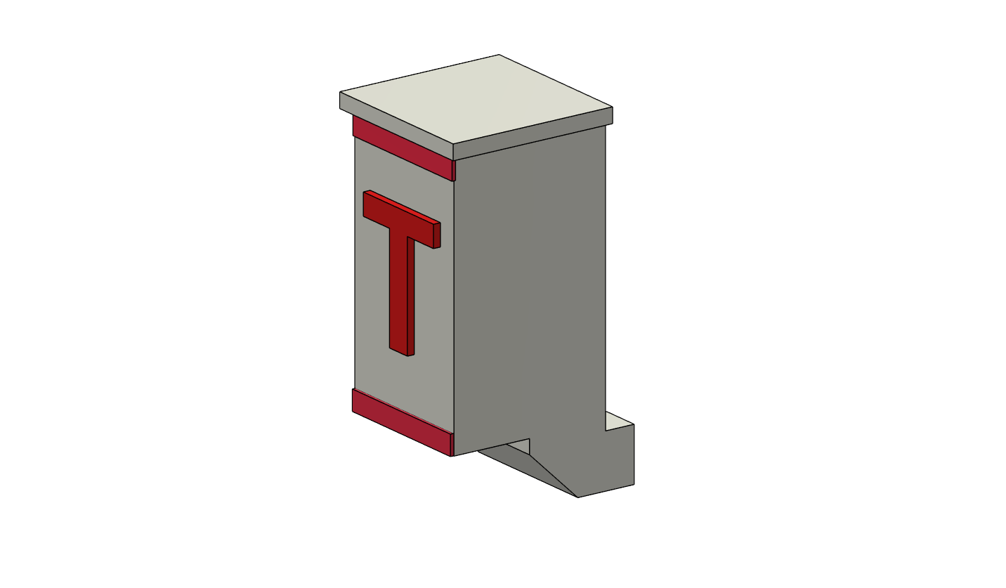

    na een hint de file van de telefoon kasten aangepast
    dit gaat gemakkelijker te verven zijn
    nu moet ik deze printen op transfert papier

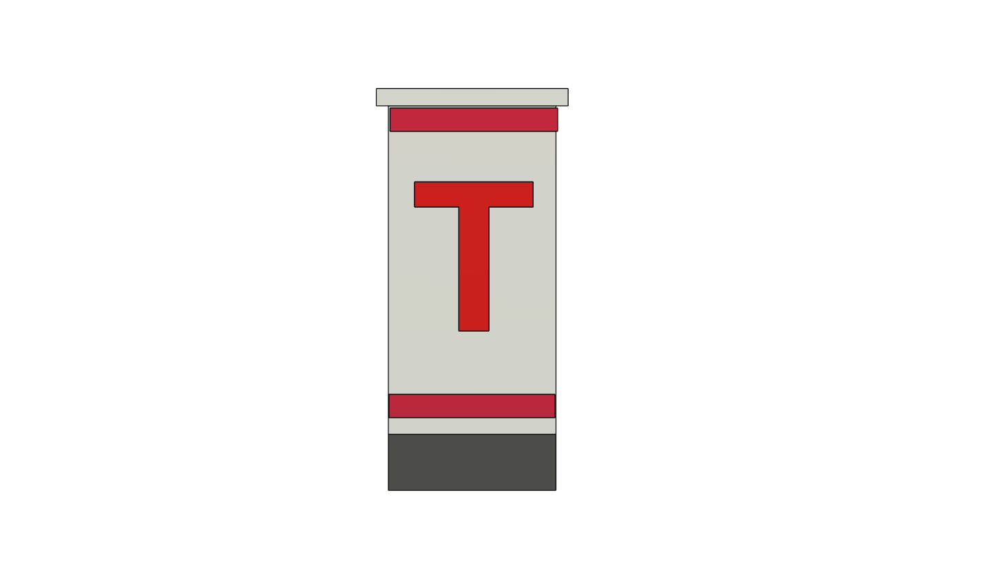

    zo het sein aangepast en klaar om te printen

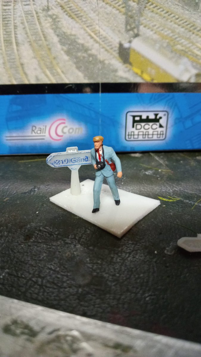

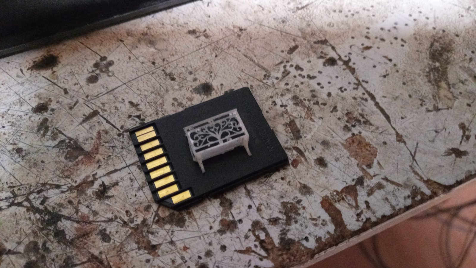

    WhatsApp Image 2022-01-16 at 13.27.29.jpeg WhatsApp Image 2022-01-16 at 13.33.31.jpeg
    het balconnetje met franse omheining
    en een nieuwe wegwijzer met text er op
    ze moeten wel allemaal apart gemaakt worden maar ze kunnen wel allemaal tegelijk geprint worden
    alleen het verven gaat nog een uitdaging worden
    gr raf

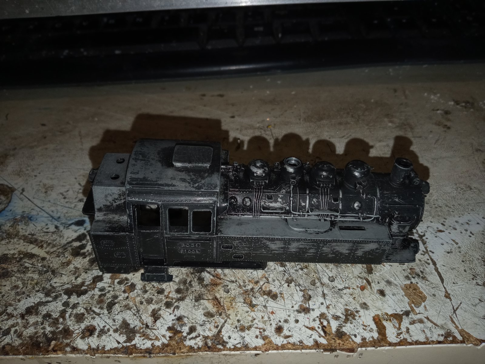

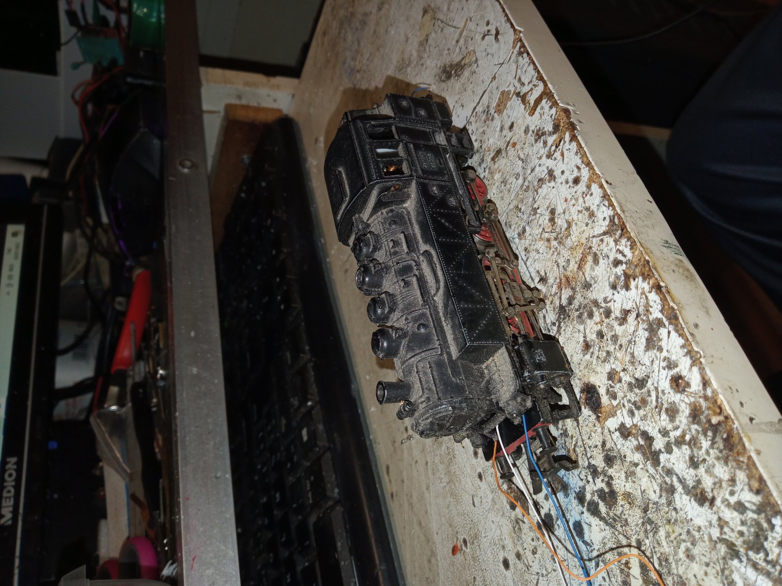

    gisteren aangevangen met de ombouw van een lok.
    ok deze passen niet op mijn belgische baan maar het zijn van de weinige die telex ontkoppeling hebben en dus overal waar je maar wil kunnen deze ontkoppelen .
    wat natuurlijk op een rangeer terrein een luxe is
    ik ga proberen de diesel ook nog om te bouwen maar of dit gaat lukken ??? blijft de vraag omdat de ruimte voor de magneten niet voorzien is in het chassis
    dit gaat uitgefreesd moeten worden en je kunt het maar 1 keer goed doen
    in het echt zijn er maar dacht ik gelezen te hebben 8 van deze loks gebouwd
    het stof komt doordat er nogal aan geslepen is geworden tijdens de werkzaam heden
    daar het een zeer oude lok is moeten er hier en daar nog wat gaten dicht ge plamuurt worden en krijgt hij daarna terug een mooie zwarte lak laag
    de decoder is een V4 M4 van esu daar ik dan ook op de club met deze lok ga kunnen rijden

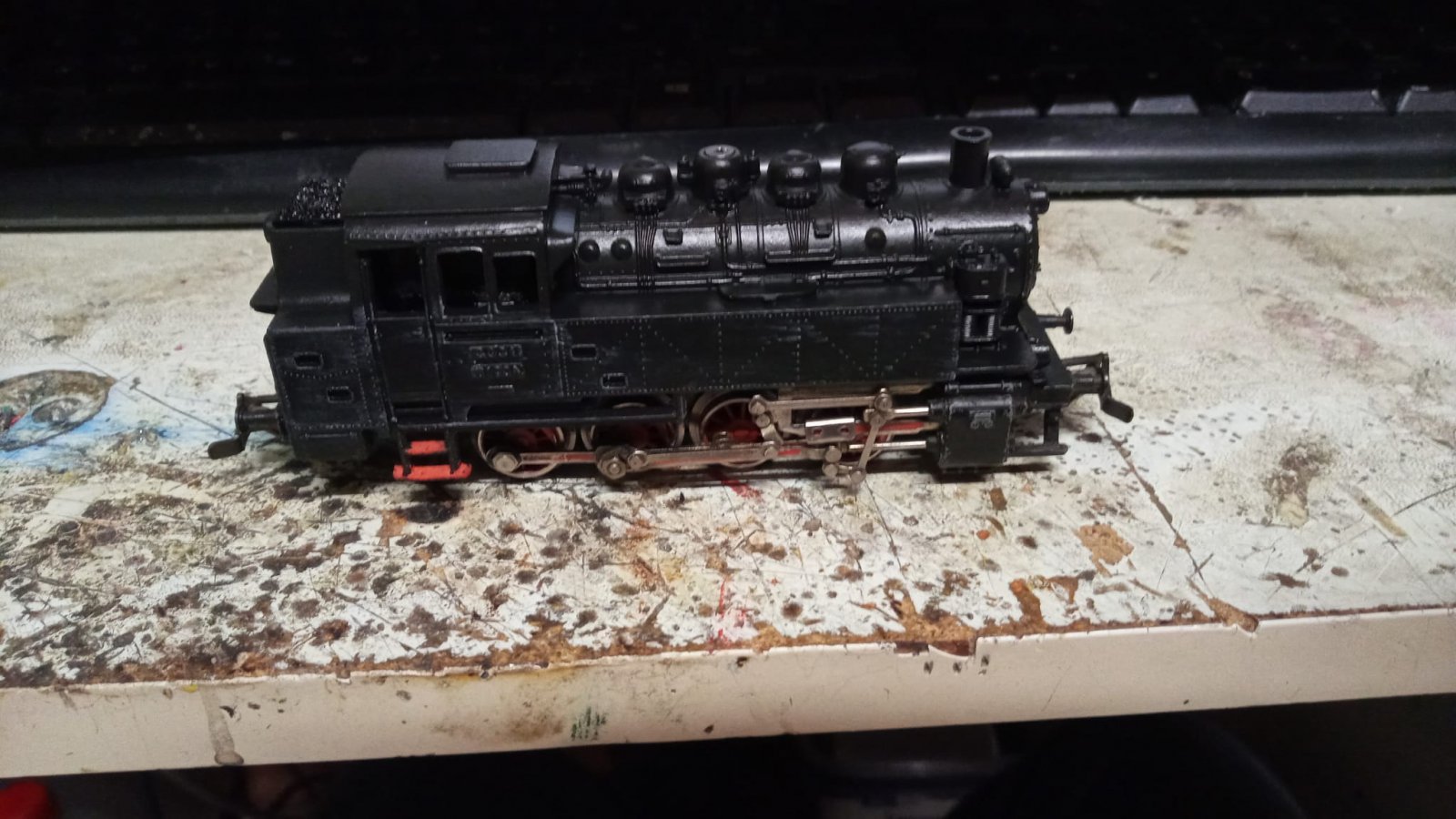

    En dan heb ik het slimme idee gehad om de lop in methanol alcohol te steken om zo het stof weg te krijgen voor het spuiren
    het idee was dat thinner ,aceton enz. de verf weg vreten dus ik dacht methanol is zachter en zal de verf dus niet aan taten
    yep dus niet doen want ze lost wel op zei het langzaamer dan met andere producten .
    dus NIET doen als je alleen maar de loc proper wil hebben .
    en zo met zijn nieuwe jasje
    gr raf
    Peter Houweling en Herby63 vinden dit leuk.

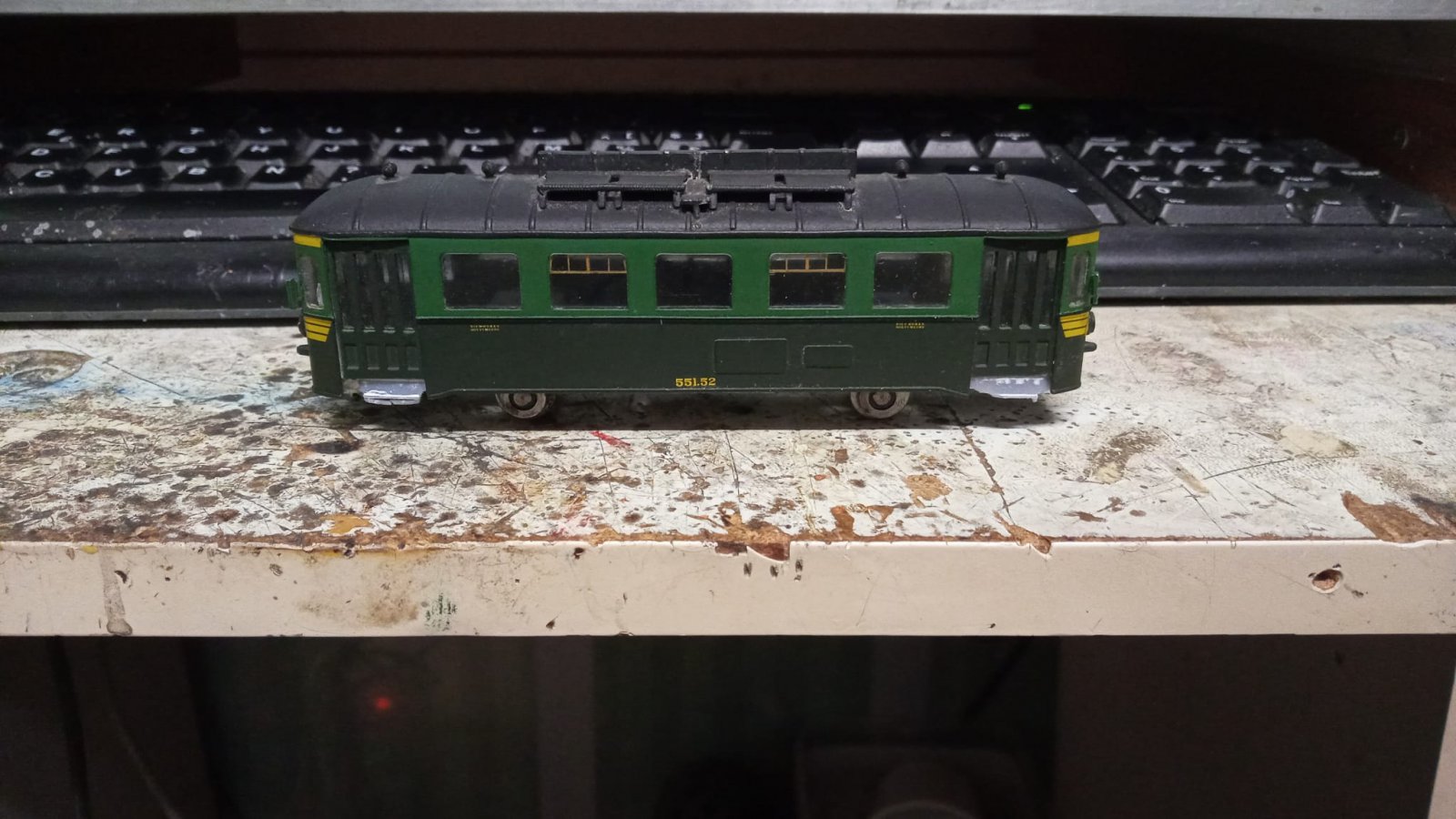

    zo weer twee klaar die zowel op mijn DCC baan als een marklin baan kunnen rijden
    het gaat nog wat met horten en stoten maar de motoren moeten nog wat in lopen
    en de brossel (gesloopte schienen bus van marklin)was zowie zo een lok met slechte massa opname
    ik heb nu een sleepborstel gezet en het was reeds een pak beter
    ok het licht scheint nog in de kabine door maar eerst goed rijden daarna afwerken

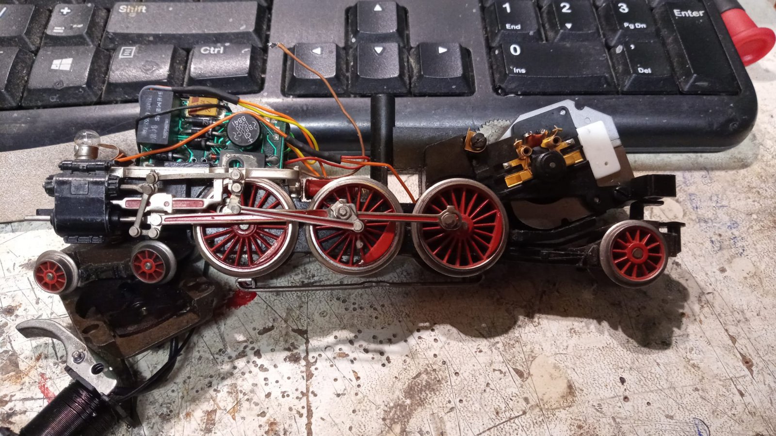

    ik heb nog een paar motoren dus ik kan nog verder met ombouwen
    nu het probleem dit is een zeer oude loc en marklin heeft hier nooit een nieuwe motor voor gemaakt
    dus voor dit type is er geen vervanging
    maar ik zou ikzelf niet zijn als ik het niet zou proberen de magneet uit de 60944 die paste dus dat was reeds goed
    maar dan het motorschild dat zag er niet goed uit
    het oude was niet meer bruikbaar en het nieuwe uit de doos paste niet
    aan een kant paste wel de centreer pennen zowel in het frame als op de magneet dus de anker zat goed
    maar alsnog paste het schild niet in de opening
    dus een vijl terhand genomen en zeer weinig beetje per beetje afgehaald tot het paste
    maar ja nu had ik maar 1 boutje om het vast te zetten
    nu ga ik moegen een stukje alu frezen en daar waar nu de massa aansluiting zit komt die over het schild heen en zo krijg ik het toch nog goed vast
    hier dus de ingebouwde nieuwe motor
    ik heb geen decoders meer dus wachten tot ze weer binnen zijn
    gr raf

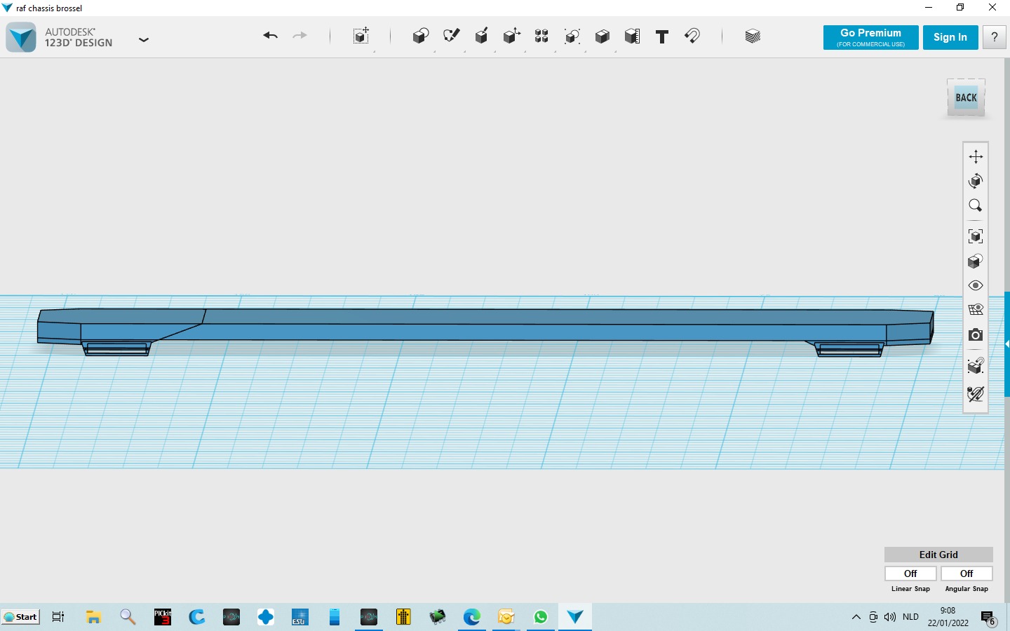

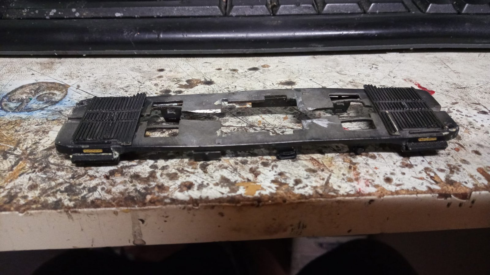

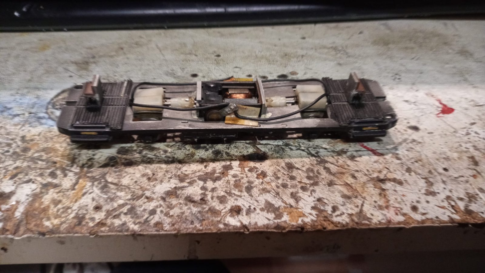

    zo begonnen aan een plezant werkje
    het hertekenen van een chassis van een brossel motor wagen
    het ding ooit okkazie gekocht voor veel geld maar het heeft nooit goed gereden .
    na dat ik het begon te slopen werd ook duidelijk wat de oorzaak was.
    de magneten lagen los in de motor en de kruisjes van de koppelingen zaten los op de as
    alles was ook nog beweegelijk zeg maar
    zo zag het er dus uit toen ik het uit het frame haalde
    en hier het gestripte frame en dan zie je pas hoe krom en scheef het ding is .
    het plooid ook als je er reeds naar kijkt zo slap is het

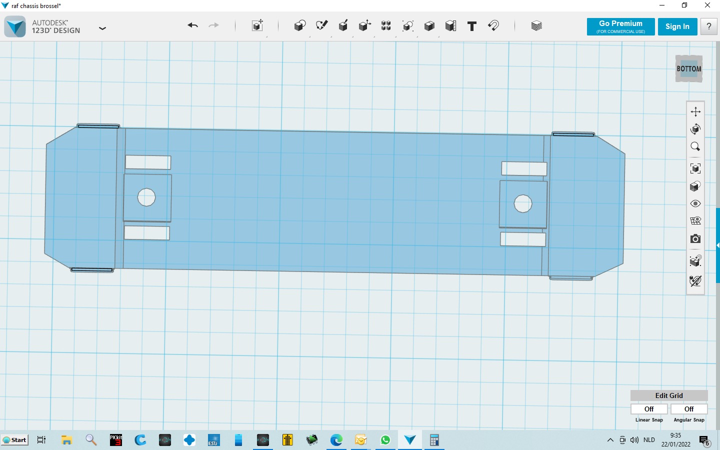

    hier ben ik dus reeds een beetje gevorderd met tekenen .de eerste tekening zit reeds in de printer om te kunnen kijken of het in het frame past
    de twee dunne stripjes dienden namelijk om de wiel sets op vast te lijmen ??
    dat was dus een zeer felx gevalletje en dus heb ik nu een bakje voorzien over deze eenheden om meer stevigte te bekomen
    seffens de proef druk uit de printer en dan benieuwd of het past
    en indien ja dan kan ik verder met de rest.
    er gaan een stuk of 5 geprint worden denk ik omdat ik liever een print maak dan dat ik eerst alles teken en het dan nadien niet blijkt te passen
    gr raf

    het tweede ontwerp is uit de printer gekomen en het past perfect maar ik vind de bodem nog te slap
    ik had de motor ophanging reeds verstevigd maar ik ben nog niet tevreden .
    dus het ontwerp aan gepast en binnen een paar stroken bijgezet zodat het vooral in de dwas doorsnede steviger wordt.
    de onderdelen die er nog onder aan moeten komen dragen in de langs richting bij tot stevigte maar in de dwars richting is er niets wat het verstevigd
    en aan de motor is er cht wel een groot gat
    gr raf

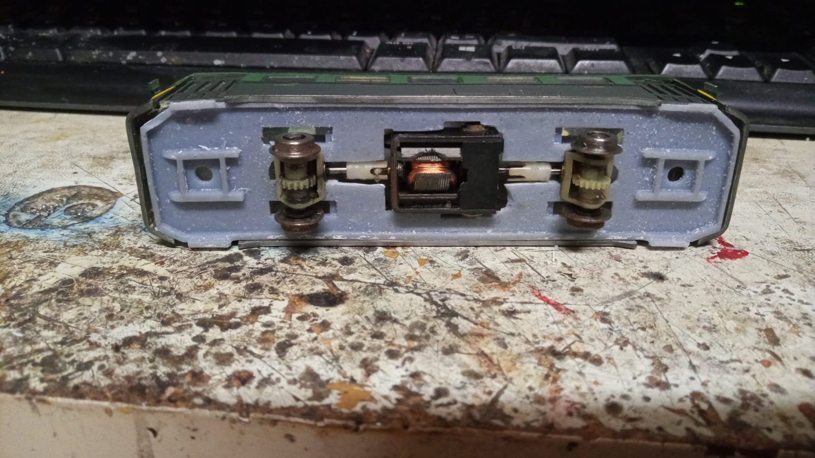

    WhatsApp Image 2022-01-22 at 17.43.03.jpeg WhatsApp Image 2022-01-22 at 17.43.10.jpeg
    de brossel staat nu op zijn wielen met onderste versie 3
    je ziet dat ik hier en daar nog wat heb moeten schuren en dus dit word aangepast in versie 4
    ook andere kleine zaken worden dan meteen mee aangepakt
