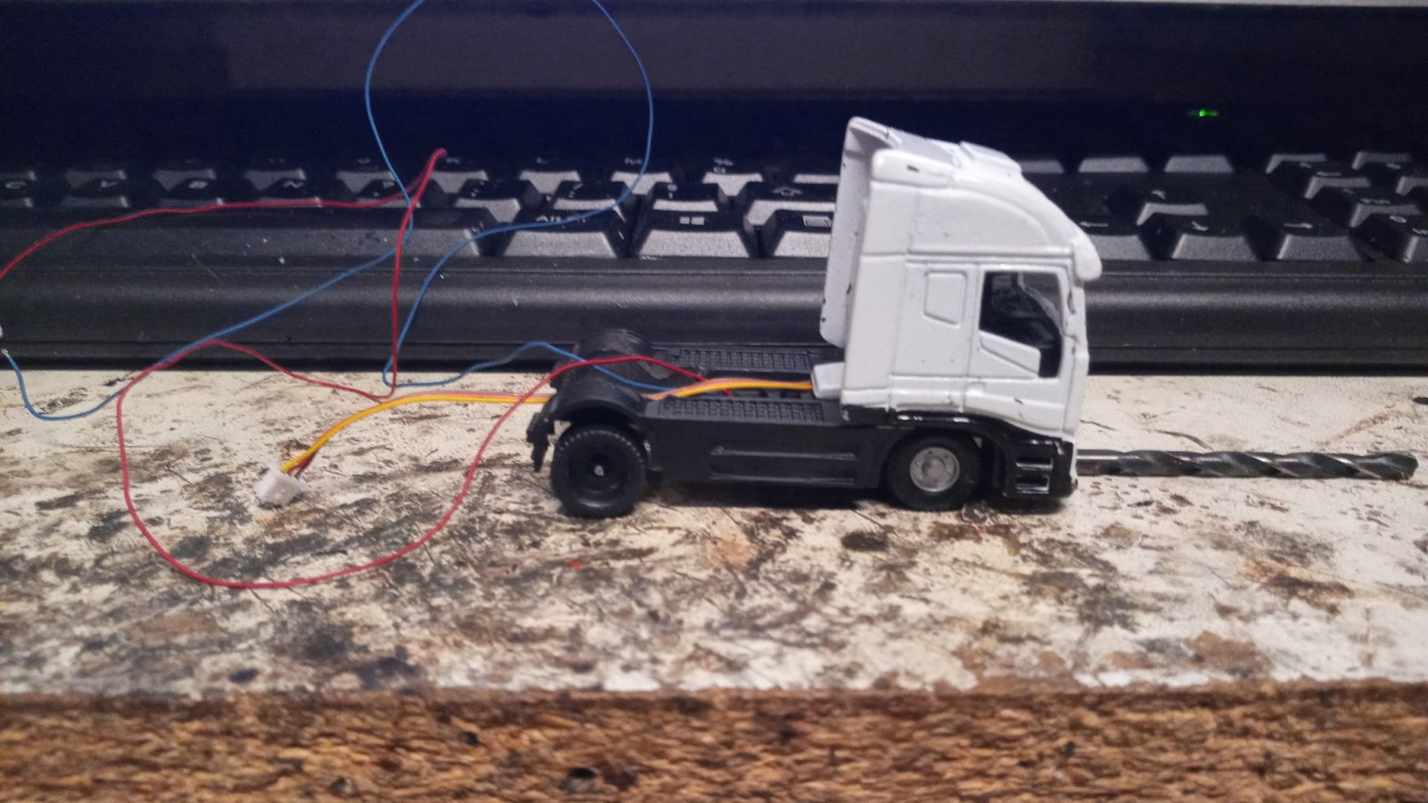

zo de volgende truck staat op de werk bank
de uitdaging is dat er hier nog minder plaats in zit dan in de vorige

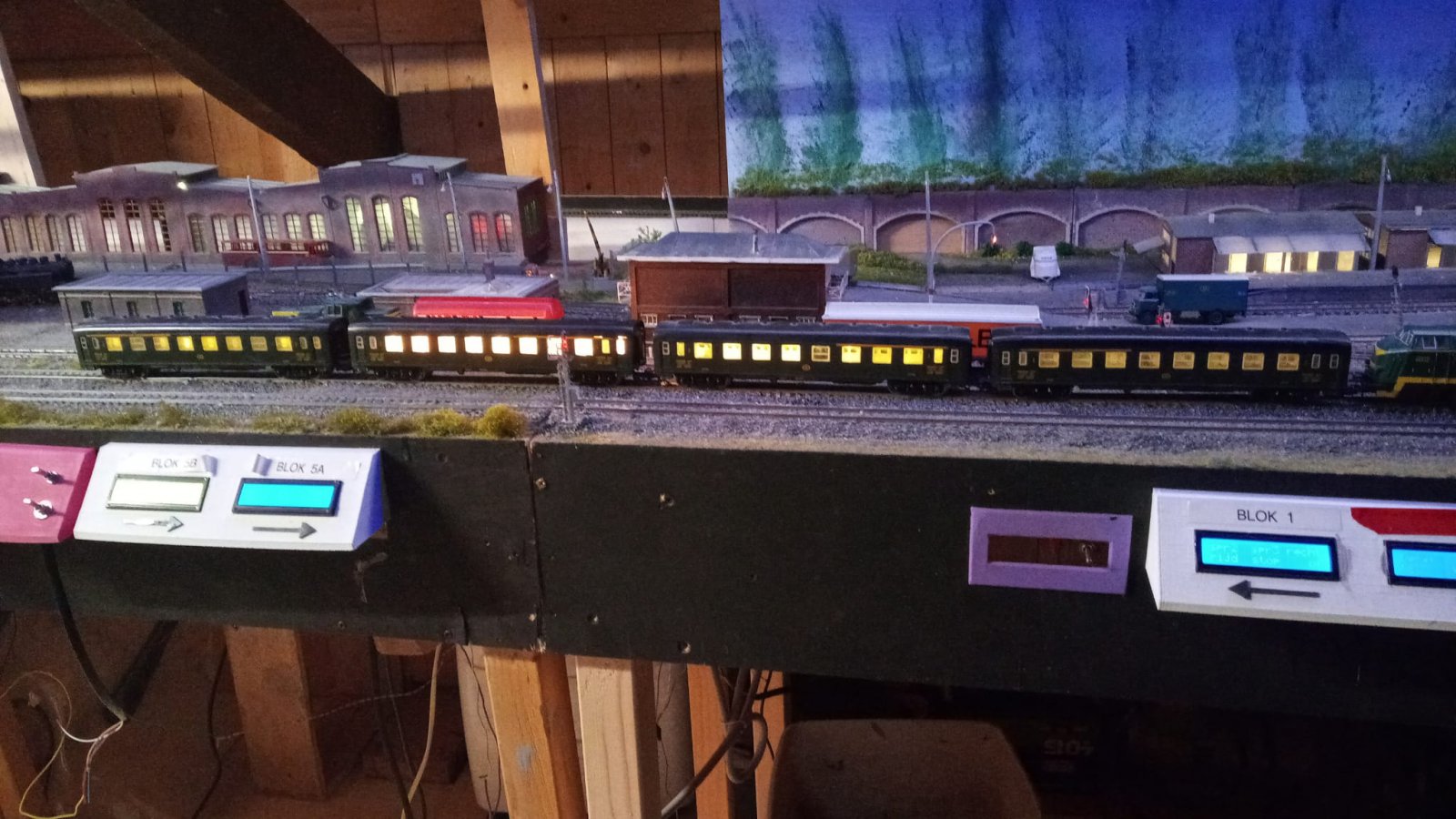

ik bouw mijn printjes zelf dus ????
maar hoe ik het doe
al de verlichting brand op 5 volt
om problemen met de verschillende spanningen tussen BV rood;groen ;wit te vermijden
gebruik ik allemaal witte ledjes (dus dezelfde)
ik heb rode en groene lak vernis waarmee ik de ledjes kleur
vanaf de uitgang van de processor vertrek ik dan met een 1K weerstand (ik schakel met de massa)naar de ledjes
deze zijn gegroepeerd bv dek verlichting
al de positieve liggen via een 1K potmeter aan de positief
door deze nu in te stellen dim ik meteen heel de groep
dit doe ik voor alle groepen

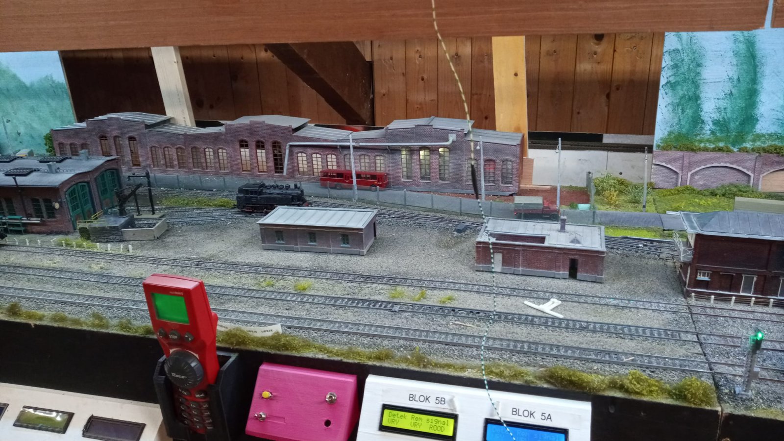

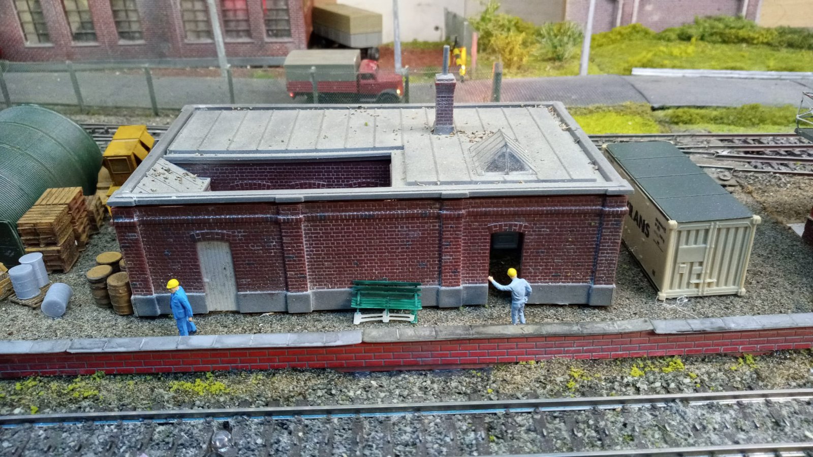

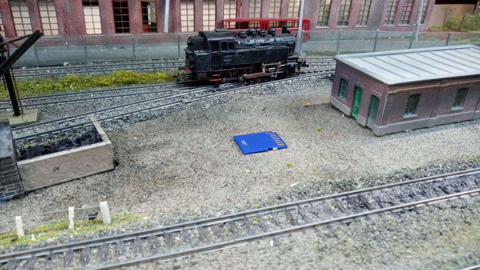

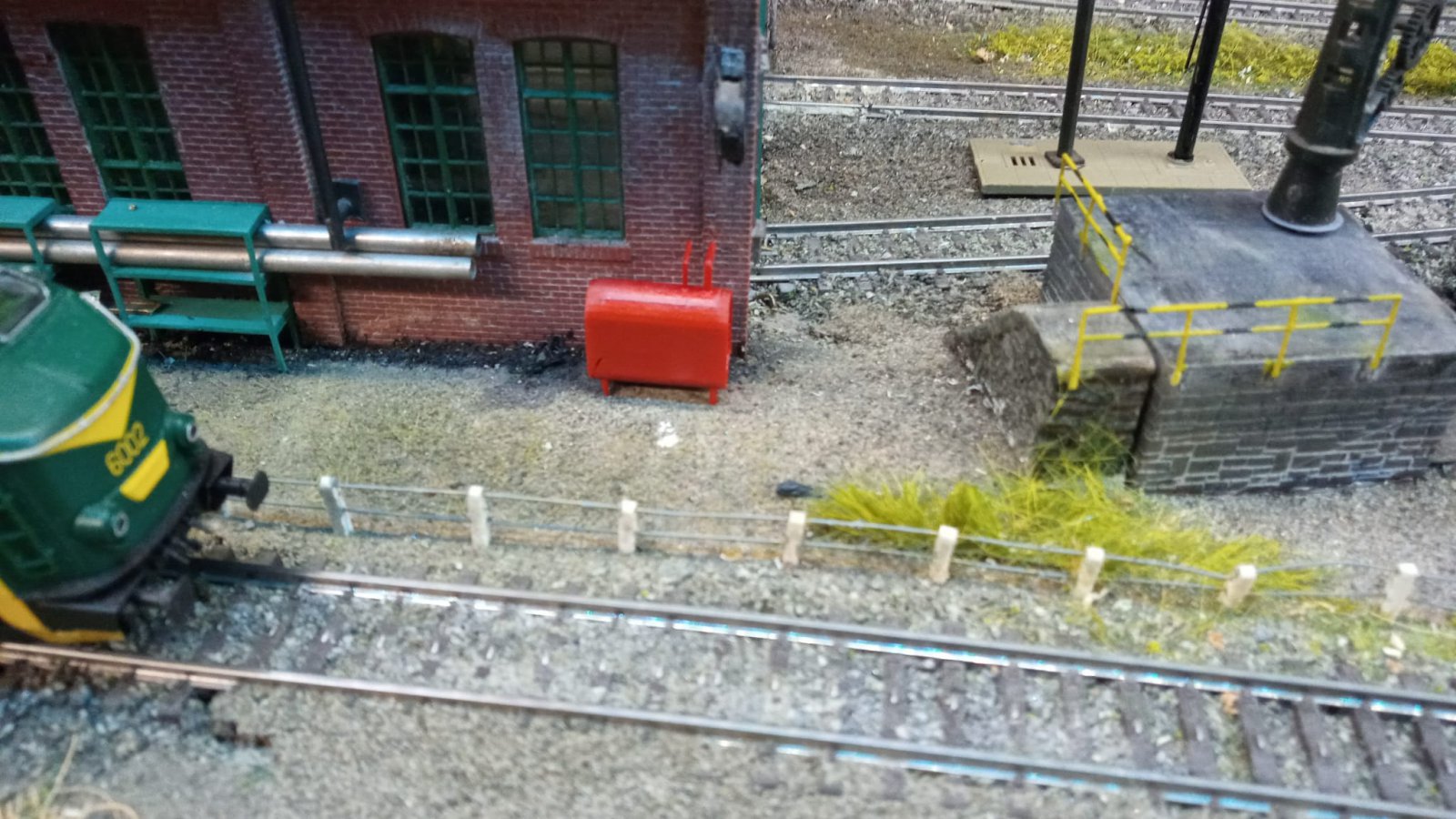

ik had tussen de twee gebouwen wat veel open ruimte en heb getracht dit op te vullen

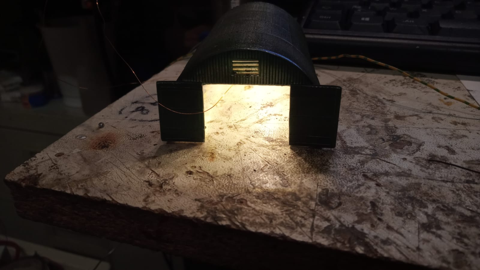

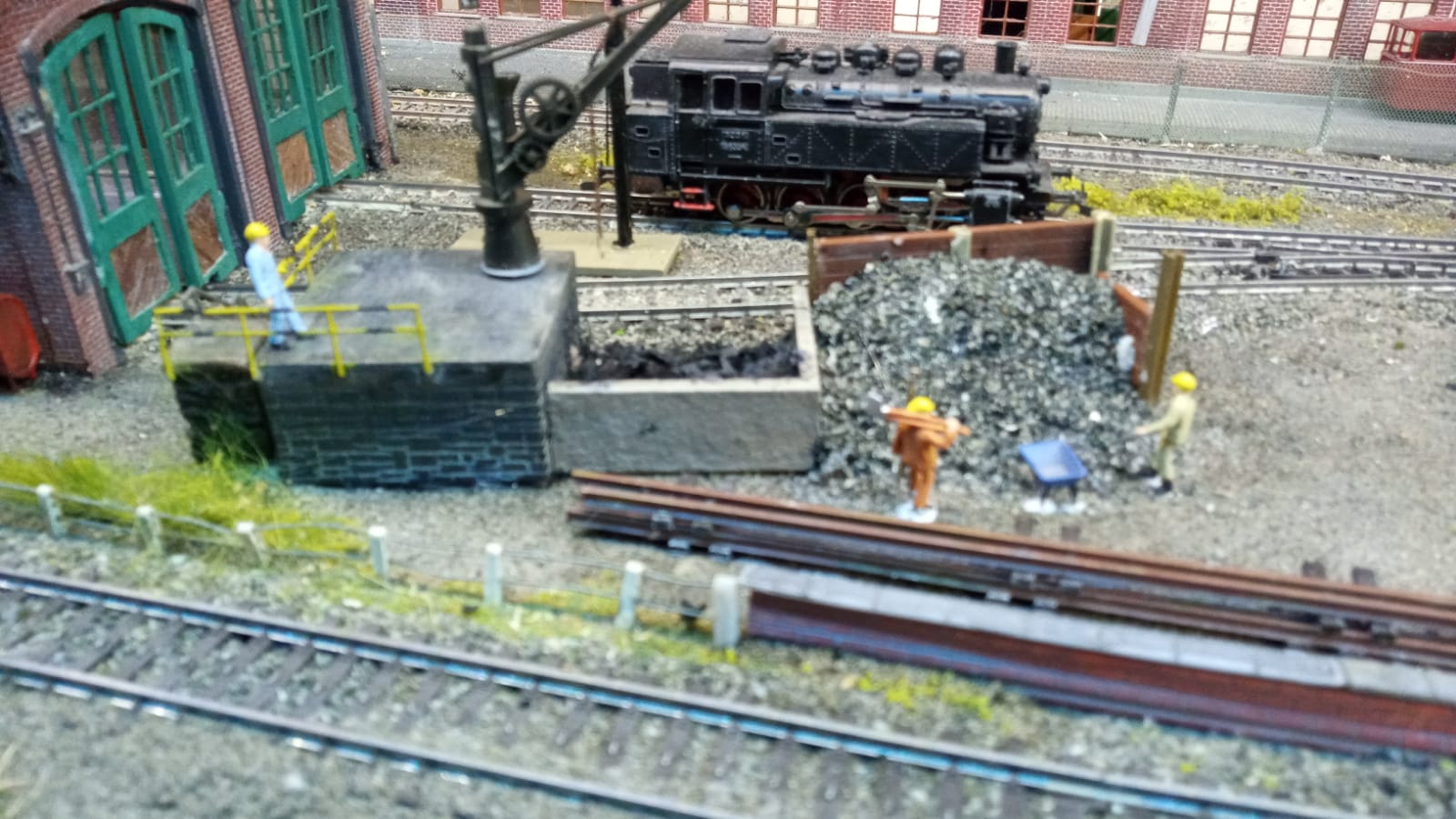

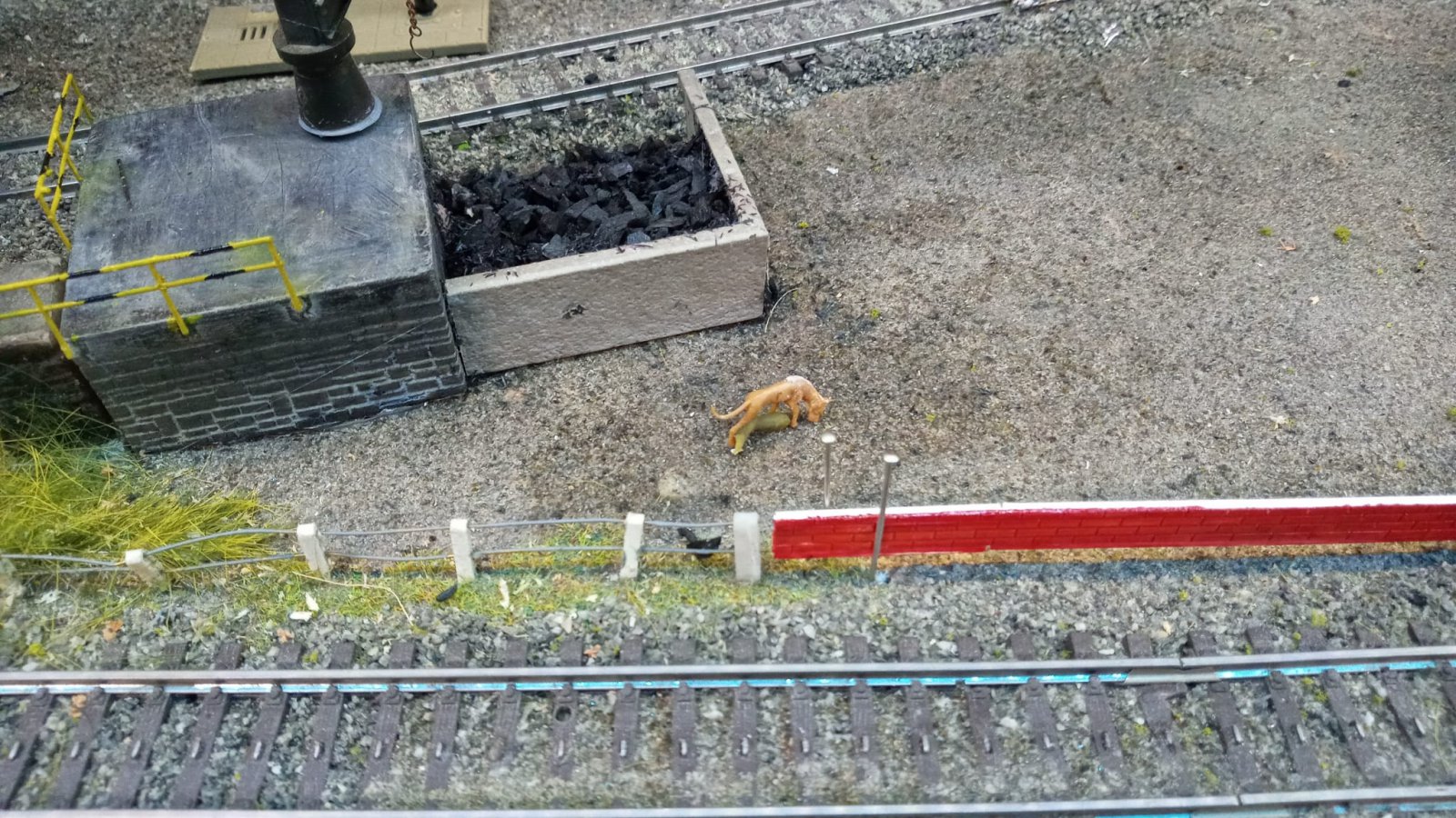

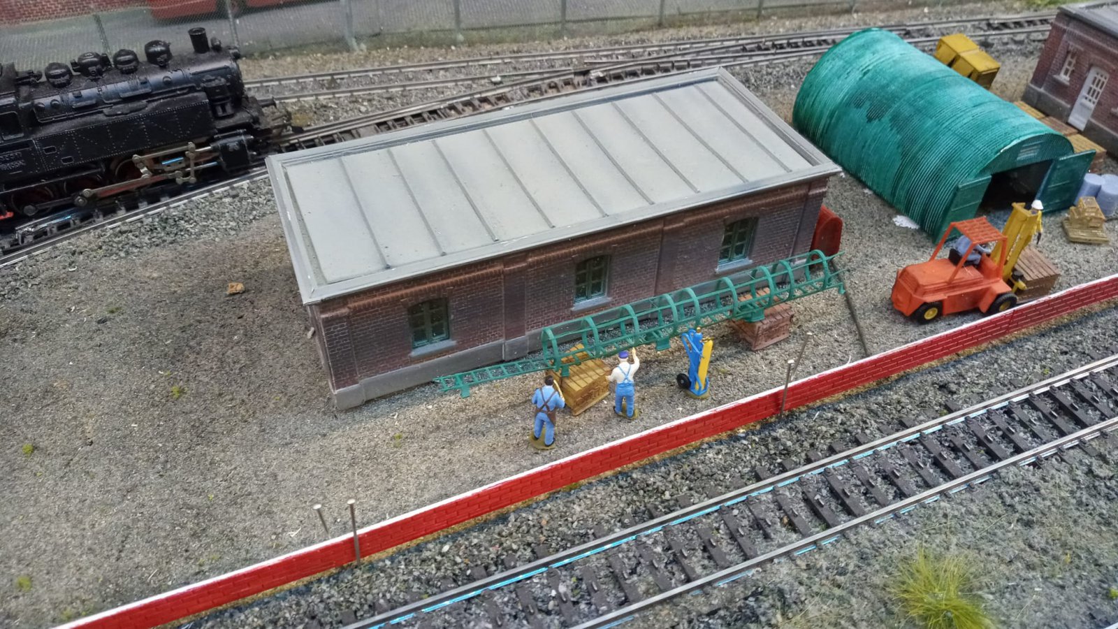

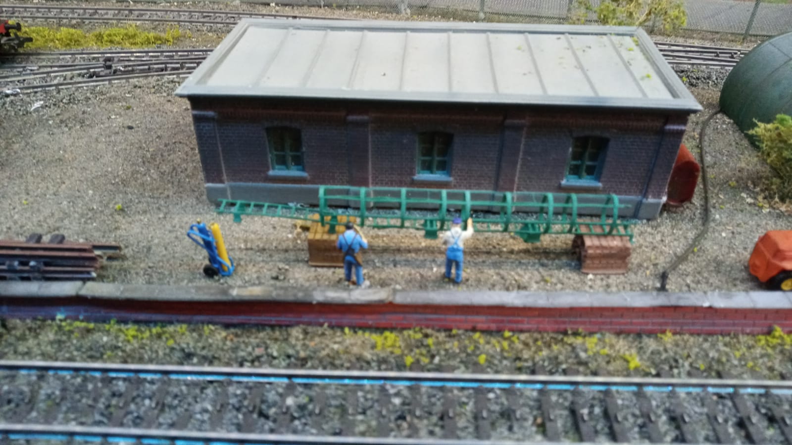

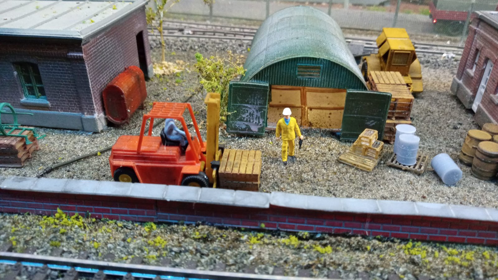

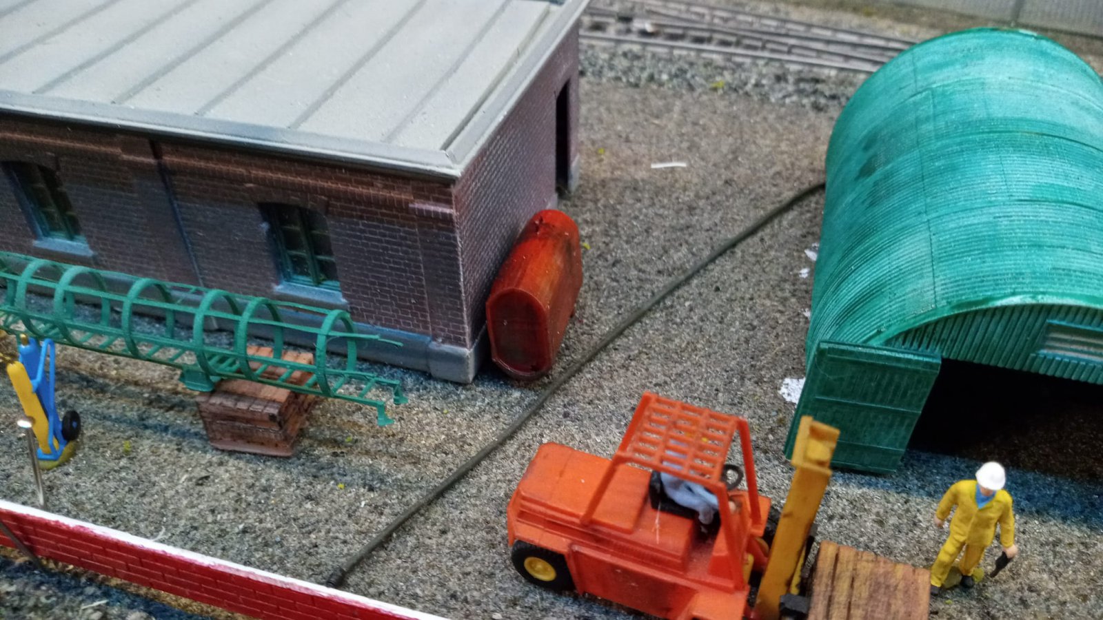

de eerste 2 geven de open ruimte weer

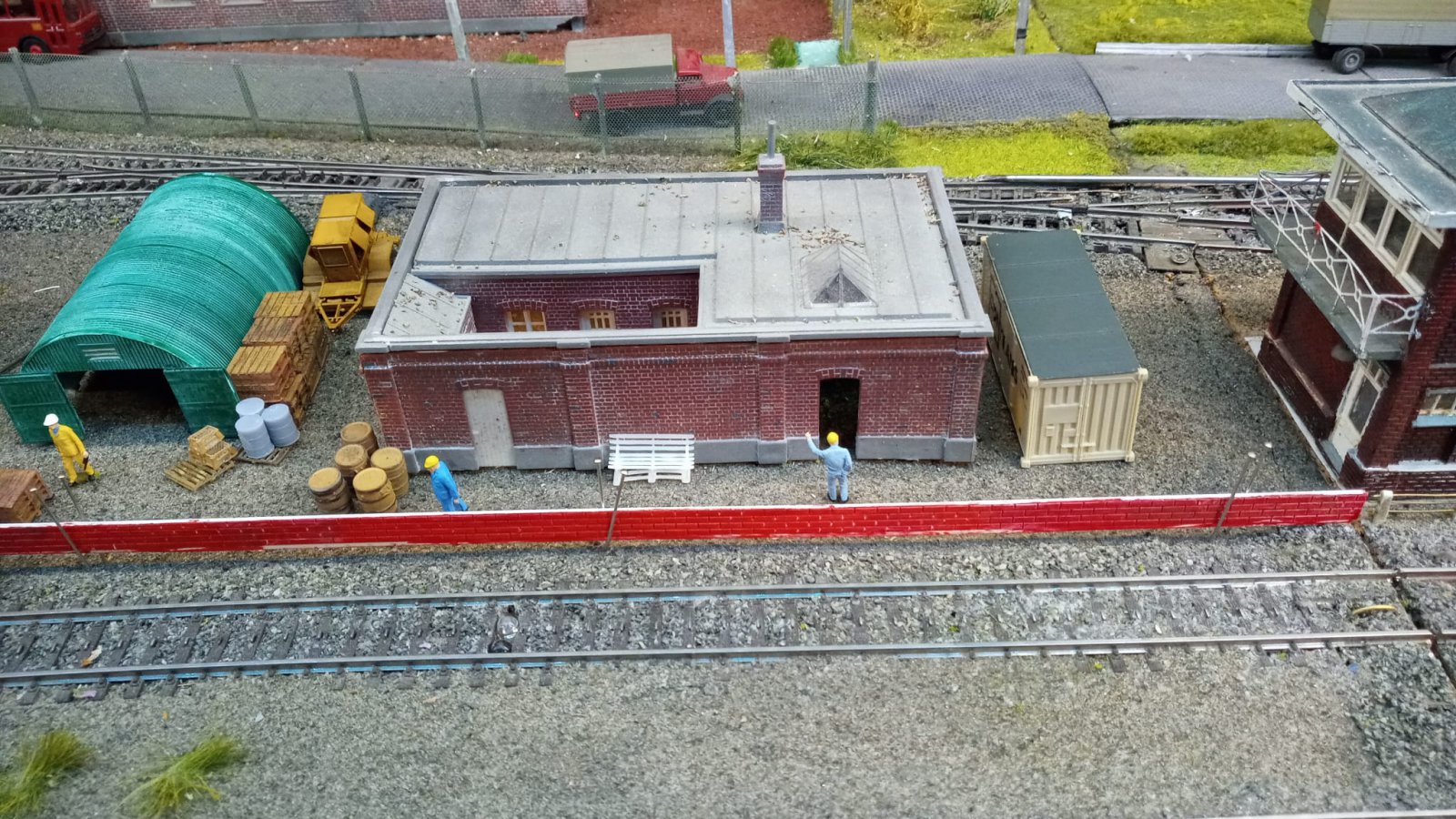

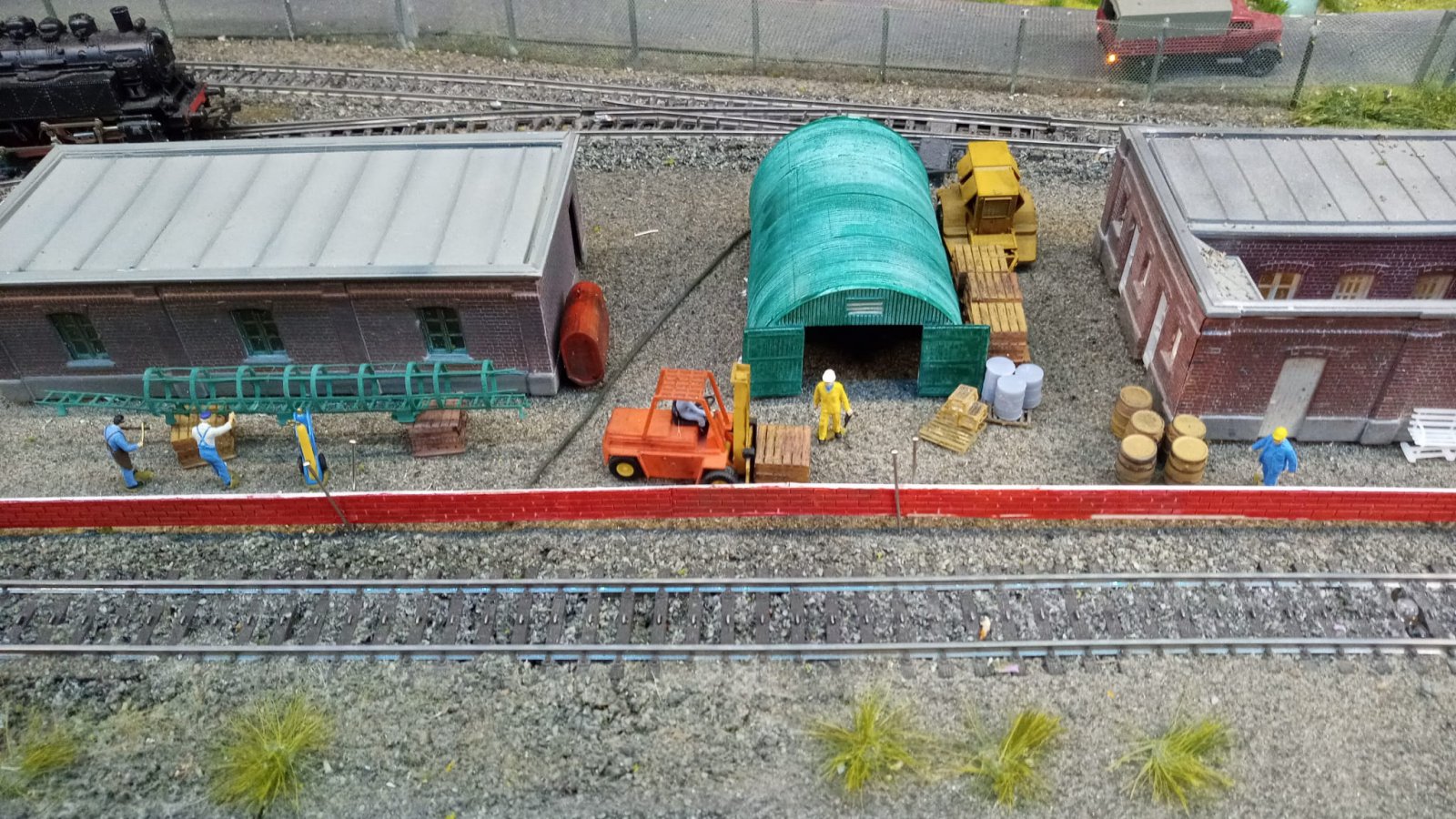

nadien een loods geprint en nog wat kleine rommel
de man die aan de ladder aan het lassen is heeft een led in het las apparaat en deze gaat morgen van een processor voorzien worden die deze random doet flikkeren
de loods is ook van licht voorzien en er komen nog stelcon platen in te liggen en wat rekken enz
de muur moet ook nog gedaan worden dus nog werk genoeg
en de woef moet nog een hok krijgen
gr raf

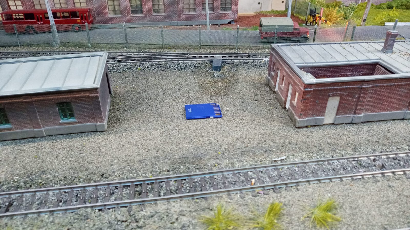

Dacht aanvankelijk dat je een data-center ging bouwen Raf. Mooi gedaan! Gr. Klaas
Klaas ik gebruik steeds zo een sd kaartje om de mensen een idee te geven hoe groot iets is
een sd kaartje is een laat ons zeggen bekend iets bij de meeste mensen
de loods heeft al een ander kleurtje nu stelcon platen printen om in de loods te leggen
en dan wat het andere gebouw aan gaat denk ik aan een shop om bielzen voor te bereiden om te worden gebruikt

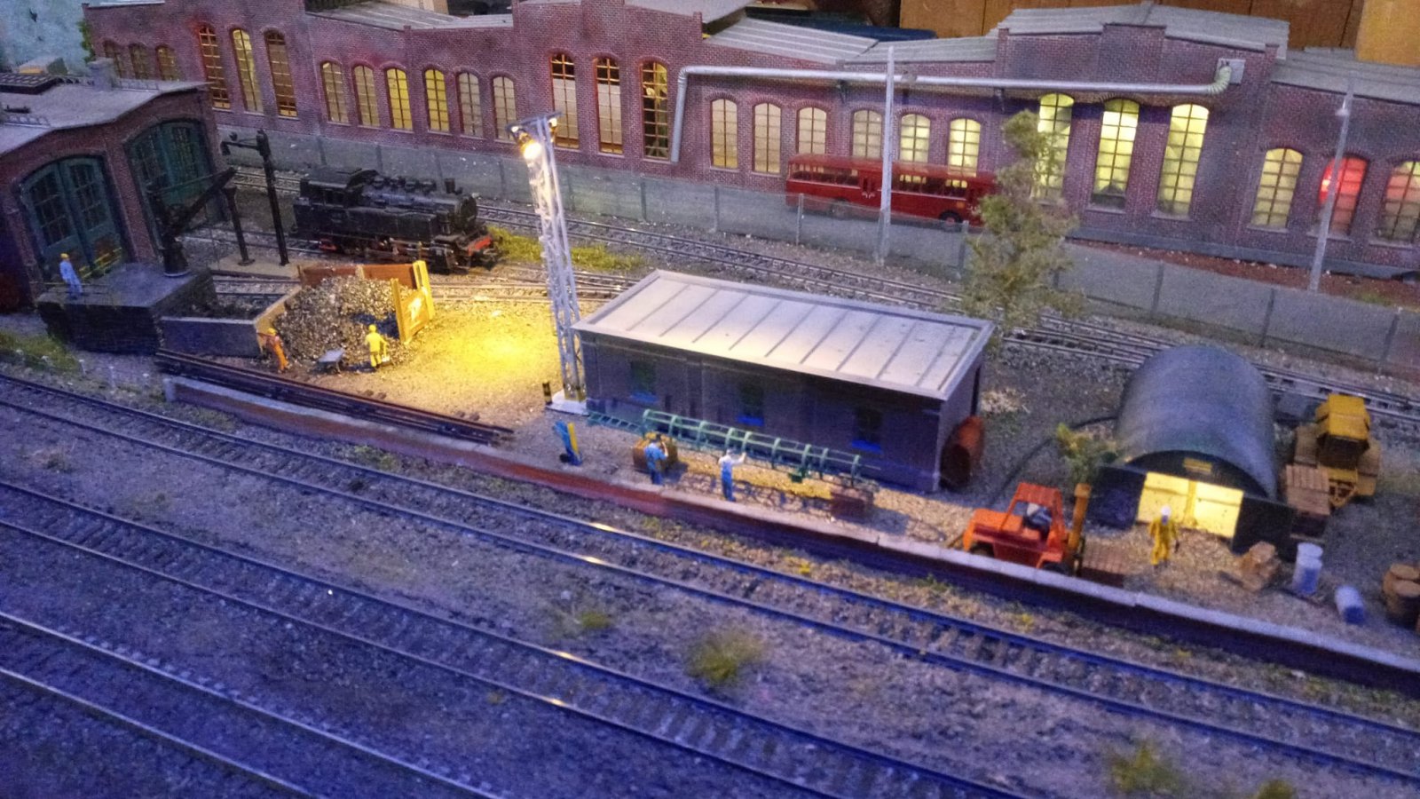

gr raf en het licht gaat nog wat getemperd worden hoor want nu is het een beetje te fel

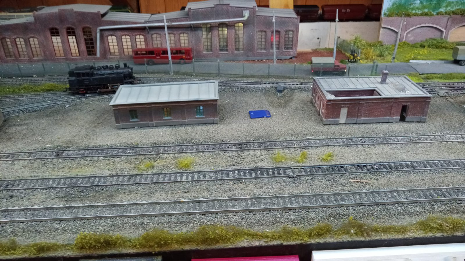

gr raf

vandaag de licht mast aan gesloten en het ziet er niet verkeerd uit
nu morgen het geluid er nog bij en dan de bobcat een plaatsje geven
