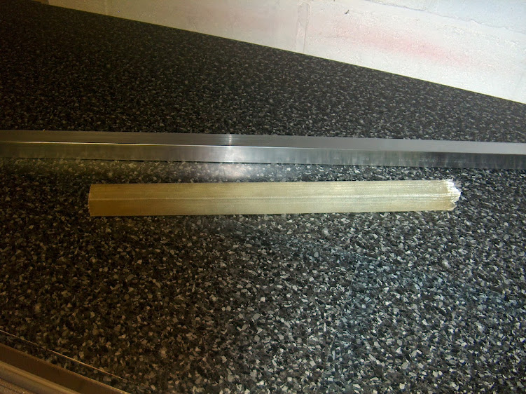

Gisteren avond een huls gemaakt van de vleugelbuis...
Hiervoor heb ik glasweefsel slang gebruikt
Deze alu vleugelbuis is 25 x 25 mm. >>> Komt nog vol carbon ...
Netjes! Ik zou wel een dubbele laag glaskous nemen. Ik kan zo niet zien of je dat wel/niet gedaan hebt. Maar dat kan makkelijk nog achteraf.

Dat kevlar draadje wordt veelal ingezet wanneer je een dergelijke huls van glasdoek maakt, simpelweg om het glas op zijn plek te houden :rolleyes: In de vorm zoals te zien op de foto's draagt het in niets bij aan de sterkte !
Wat wel gebeurd en helpt is om bij heel dunne profielen de complete ligger met opnamebuis daar tussen te omwikkelen met kevlar draad, om opensplijten te voorkomen. Maar dan moeten die draden wel, aanliggend tegen mekaar gewikkeld worden !!
Die kevlar draadjes zijn om de glasplaatjes bij elkaar te houden. De uiteindelijke sterkte moet komen van het glas om de ligger, en de carbon wikkelingen tpv begin en einde van de verbinder.
'glasplaatjes'?
Zitten er dan ook nog vooraf gemaakte stroken reeds uitgehard glas tussen de die alu-vierkantbuis en de glaskous? Ik dacht dat dat met lossende folie omwikkeld werd, evt. aangedrukt (vacuüm).
Jij gebruikt dat kevlar draadje dus enkel om ervoor te zorgen dat die glaskous overal netjes tegen die vorm (alu-koker) aan blijft liggen?

is 1 laag glas genoeg?

Wanneer je een carbon roving 90 graden knikt, wat gebeurd bij het omwikkelen van een ligger zullen zeer veel filamenten in de roving simpelweg breken ! Ook bij een kleine radius gebeurt dit.
Kevlar heeft deze vervelende eigenschap niet ......
Bedankt voor je uitleg.
Misschien zet ik de schuurtol nog wel even op mijn wikkelingen....
