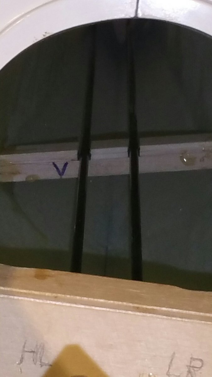

Die twee stootstangen die door het spant gaan, zitten verlijmd in de (enigszins holle) stangen.
jan.
Misschien kan je twee latjes op elkaar klemmen met lijmtangen. Dan op de overgang tussen de beide latten gaatjes boren op de juiste onderlinge afstand tussen de stuurstangen.
Vervolgens het ene latje onder de stuurstangen in de romp lijmen tussen de romp zijkanten en de andere er bovenop.
Spantje halverwege waar ze doorheen lopen?
Opbouwen uit 2 helften, of zou je zo'n spant over de kwiklinks heen kunnen aanbrengen?
Edit:
Als ze inderdaad al door een buitenhuls lopen, zoals GJVO hieronder stelt, dan volstaat een latje/plankje van links naar rechts tegen de rompzijkant en onder tegen die buitenkabel aan, en vastlijmen aan romp en buitenkabel.
Enne ... voor toegang in kleine ruimtes 'gebruik' ik altijd de handjes en armpjes van mijn liefste echtgenote ... :D
Bij het merendeel van de F3B/F3F modellen wordt ook een 4 mm buis gebruikt en dan zonder buitenbuis.
Wel wordt halverwege de lengte deze (ook duven voor up) stootstang geleid door een gaatje in een balsa spantje in de romp.
Het idee van Toostbeek is het makkelijkst, beetje het "schandpaal" idee.
Dus een latje onder met 2 sleufjes en een latje boven met 2 sleufjes en dan op elkaar in de romp lijmen.
Iets speling is niet zo erg, als ie maar geen centimeter kan buigen.

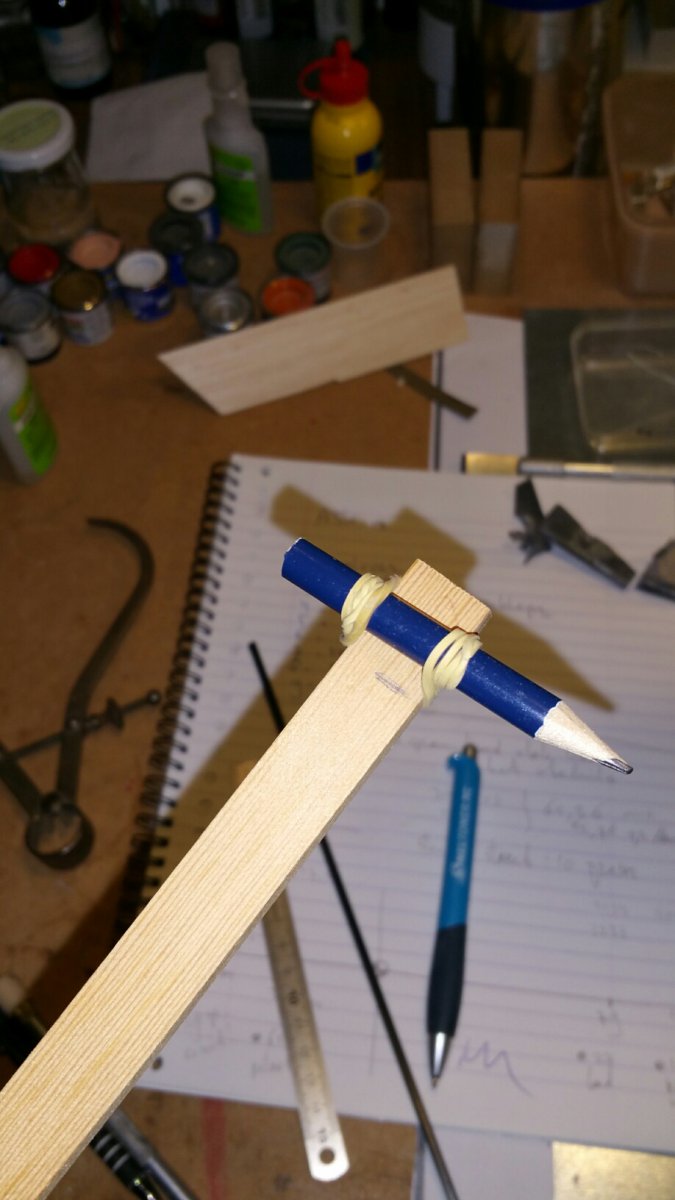

Aftekentooltje gemaakt:
Aftekenen:
En daar mee verder werken.
Om de een of andere reden zit 'ie enigszins scheef het lekkerst.
Vooruit maar, moet kunnen.

Dit is wat ik gisteraviond ingelijmd heb.
Hoeft 'alleen nog maar' ( . . .) afgedekt te worden.
Stukje hout op maat gemaakt (het moet wel een beetje passen), en ingelijmd. Schuurklos erop om het enigszins aan te drukken.
Niet teveel lijm, de stootstangen moeten niet vastgelijmd worden!

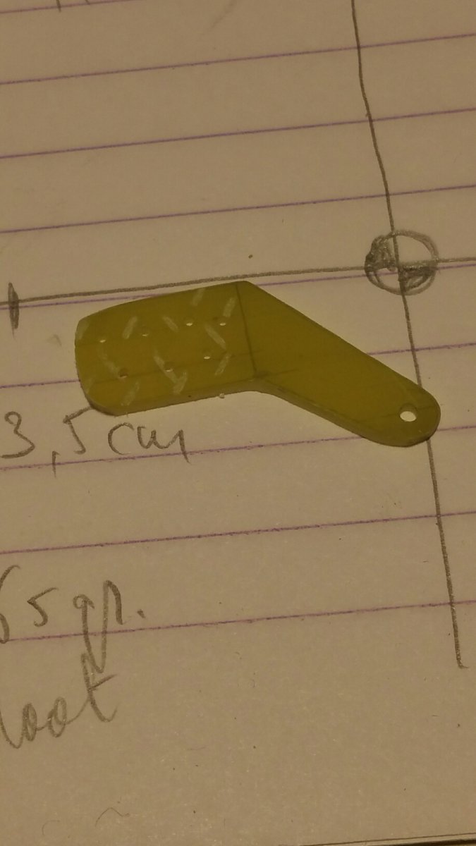

Ondertussen de ruderhorn klaargemaakt (let op de kleine gaatjes; techniek die in de chirurgie etc. ook toegepast wordt):
En het richtingroer is klaar.
Waarom ik niet eerder gezien heb dat er van de vorige versie niet veel klopte . . . :hammer:
Is wel even beter, toch?
Ja! :thumbsup:
jan.
Het richtingsroer is mooi aangepast Jan en die gaatjes in het ruderhorn gaan inderdaad voorkomen dat het niet goed vast zit in de lijm en dus weer makkelijk loslaat.
De afstand tussen het spand en de ruderhorn van het hoogteroer is 80 cm, maar omdat ik zo'n dikke arm heb ( . . . :rofl: ) kon ik die 'fixering'niet erder dan 32 cm naar achteren krijgen.
het is nog steeds mogelijk om het hoogtereor met de hand te bewegen!
(Maar het kost nu wel meer kracht.)
