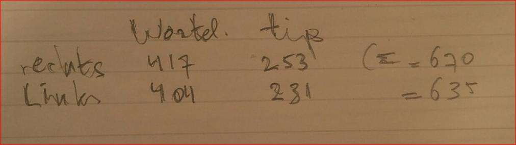

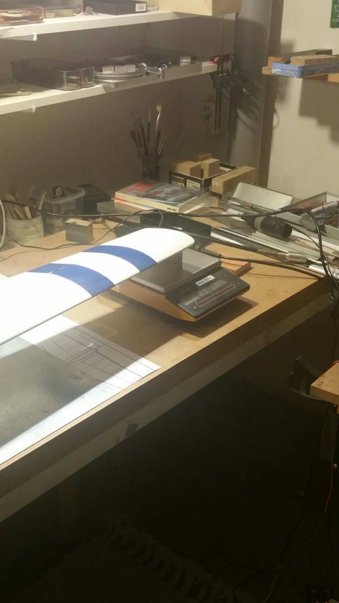

Gisteravond ook nog even de vleugels op de weegschaal gelegd.
Resultaat:
Rechtervleugel is aan de tip aanzienlijk zwaarder dan links . . .
Doet mij het meest aan een rotte kies denken . . .
Zo dan maar doen dan?
Waar is de Dremel met slijpschijf?!
5% gewichtsverschil maar. Niets aan doen! Merk je niks van.

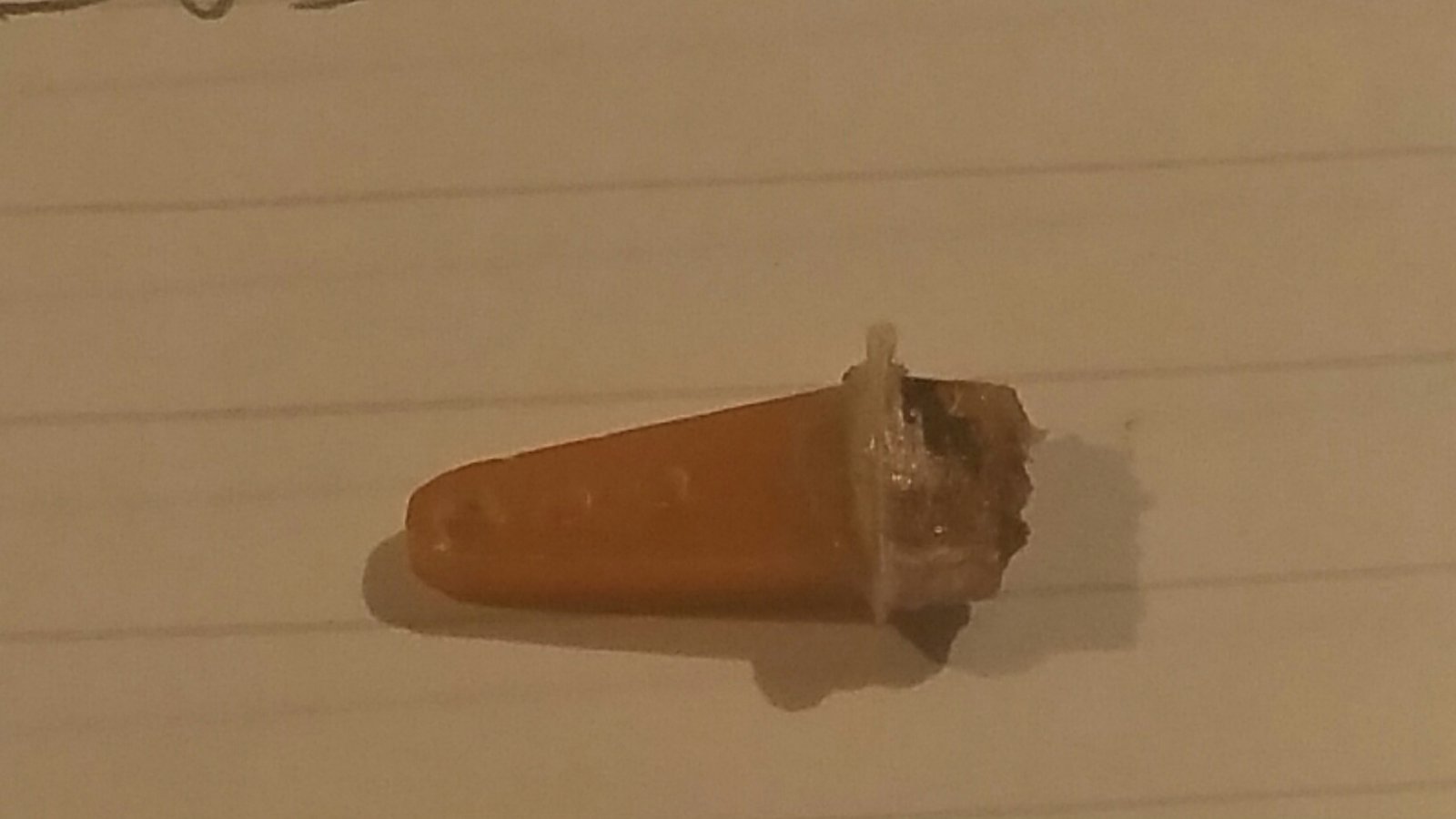

Ja, mij ook. Diep in dremelen ( (bijna) helemaal door).
En dan een 1,5mm triplex erin, met aan beide kanten een stukje 160 grams glas erop.
Dat aanschuren en met epoxy in de spleet lijmen. Dat overleeft een bom-aanslag. ;-)
Enne ... controleer alle andere roerhoorns ook even.
ZEKER die van het Ho-roer!!!
Sloop ze er anders uit en vervang ze, zodat je zeker weet dat het goed zit!
En dan kun je meteen de aansturing op de goede plek zetten, stuurt hij symmetrisch omdat het koppelpunt dan ook haaks op de nulstand staat (gezien vanuit de scharnier-as)
Jan, ik zou niet de Dremel pakken maar gewoon aan de onderkant van de romp een sleetje maken van messingstrip of eventueel 1,5mm verenstaal.
Je moet zorgen dat bij de start en de landing het kielvlak de grond niet kan raken.
Dus als je de neus een graad of 30 optilt dat je je richtingroer nog vrij van de grond hebt.
Dan hoef je helemaal niets te slijpen of moelijke aanpassingen te doen.
Bij een boeing of airbus zit er ook een blok staal aan de achterkant zodat als het vliegtuig roteert de romp niet beschadigd word.
Als hevel voor het richtingroer kan je ook een M3 of M4 boutje nemen, plat maken aan het einde en er dan een gaatje in boren waar de kwiklink in komt..
En dan door en door inlijmen.
Zo zit dat ook bij de grote vol gfk bakken en dat gaat vrijwel nooit los.
En dan wel met 24 uurs epoxy inlijmen of UHU Endfest, de groene.

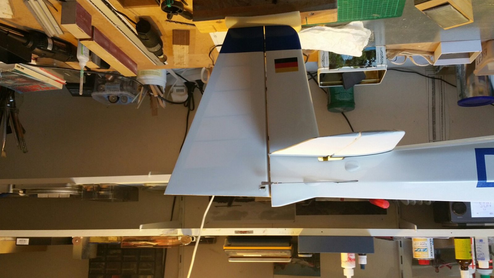

Zo . . .
Even de slijpschijf en de zaag erin:
Zie nu dus pas :hammer:dat, als we dan toch bezig zijn, die onderkant nog iets verder omhoog moet lopen!
Wordt vervolgd.
jan.
Drastische maatregel.
Hier een 3-view van de ASK13.
De echte staat in Nijmegen las ik.
Als je even de hoek opmeet die het richtingroer maakt dan kan je het exact namaken.
Ik denk dat hij nog ietsje schuiner omhoog moet naar de achterkant toe.
Maak hem niet te schuin anders heb je straks een erg slap richtingsroer.
Onderin is hij lekker dik.
Ik maak hem schaal. :)
Lijntje loopt onder 11 graad omhoog.
2 mm hard-balsa afdekking er op: komt goed.
De opening voor de nieuwe ruderhorn is reeds zichtbaar. :)
